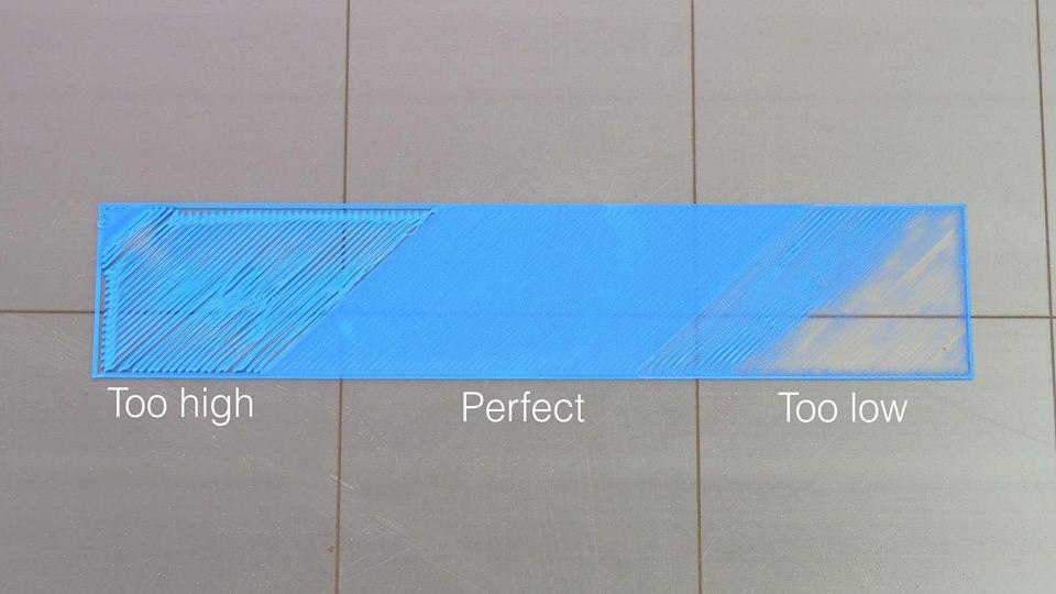

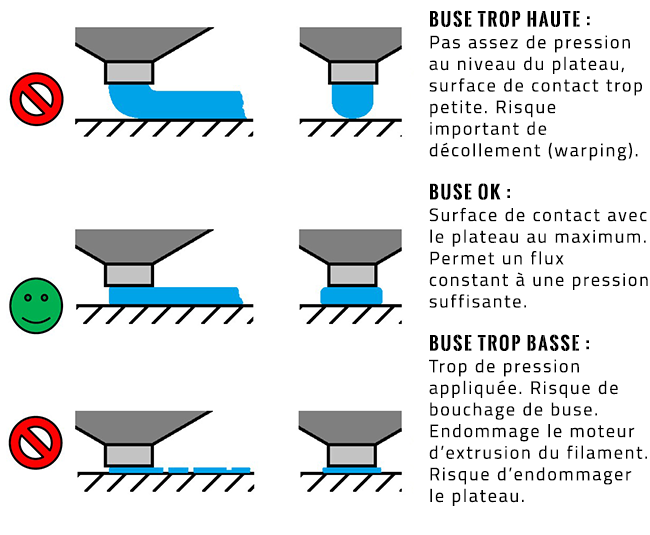

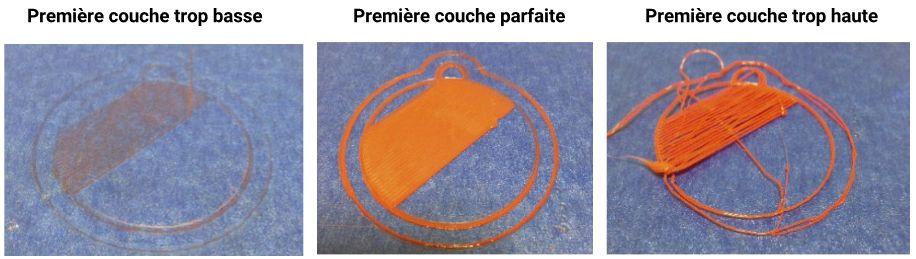

Bosco2509 Posté(e) Février 14, 2019 Partager Posté(e) Février 14, 2019 (modifié) Il faut revoir les bases dans ce cas... il n'y a pas de secret ! Au pire... tu lance une impression en écrasant trop... et pendant que la première couche se fait... tu comprime légèrement les ressorts du plateau, jusqu'à obtenir la couche idéale. Ne pas oublier : On tourne les roues sous le plateau, quart de tour par quart de tour, il n'en faut pas plus. Et si le soucis viens que le "offset Z" se dérègle entre 2 impressions... là c'est un autre soucis. Modifié (le) Février 14, 2019 par Bosco2509 2 Lien vers le commentaire Partager sur d’autres sites More sharing options...
Shinichi Posté(e) Février 15, 2019 Partager Posté(e) Février 15, 2019 J'ajoute à ca qu'il faut bien penser à dégraisser le plateau (liquide pour laver les carreaux par exemple). Car à part empiler de la laque, ca ne sert pas à grand chose sinon Tu préchauffes bien ton plateau? A combien? Oh my god ces schémas... J'adooooooore!!! Mon Rex perso: j'ai tendance à écraser un peu plus la première couche que ce qu'il faudrait (je dirais "a la limite de faire claquer l'extrudeur), je trouve que la finition de la surface au contact du miroir est vraiment plus belle! Mais je ne pense pas que ce soit trop conseillé :) 2 Lien vers le commentaire Partager sur d’autres sites More sharing options...
