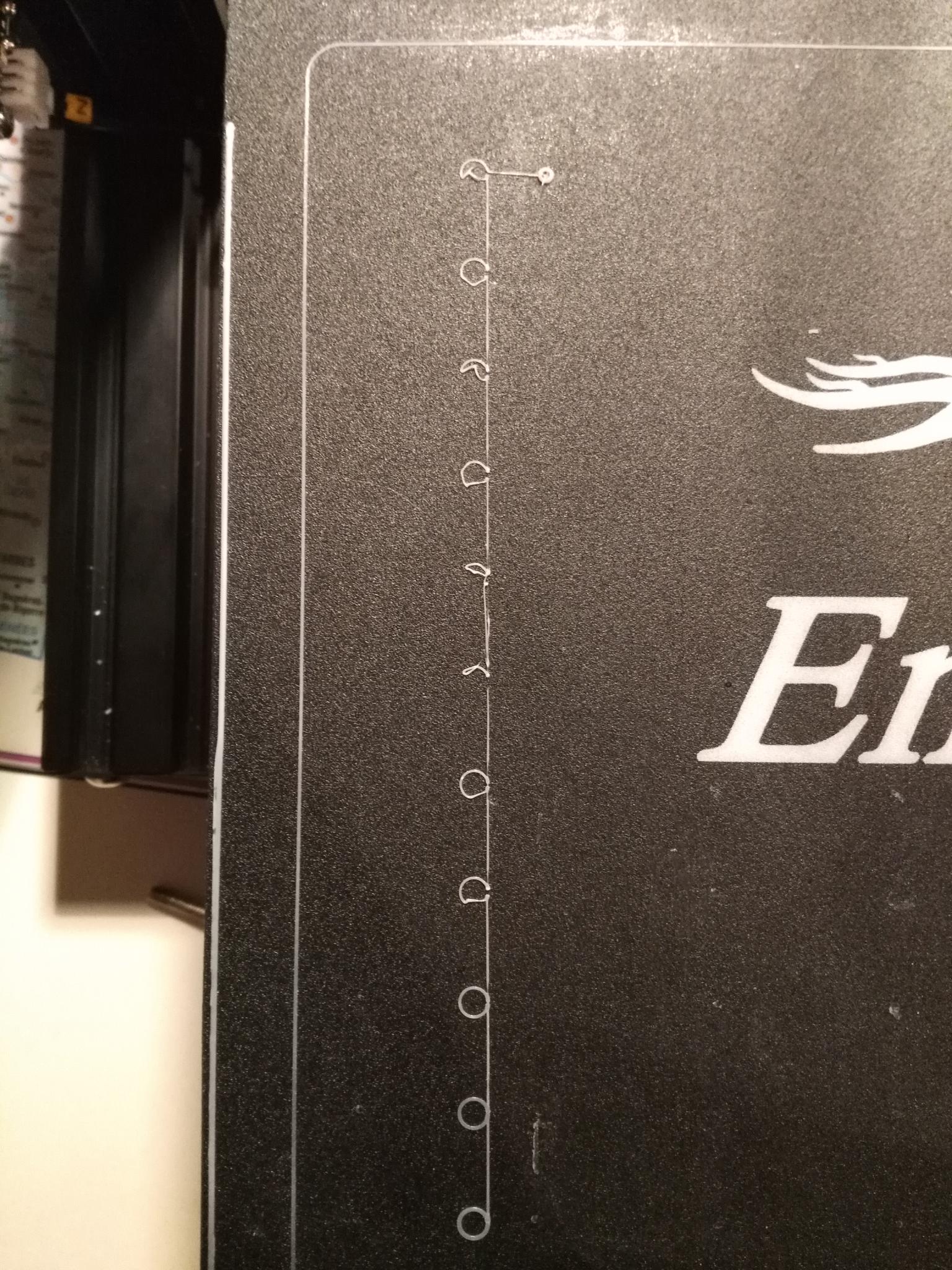

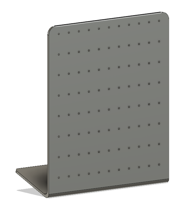

Arkkaos Posté(e) Février 16, 2019 Partager Posté(e) Février 16, 2019 Bonjour, j'ai reçu mon imprimante récemment et j'ai lancé plusieurs petits prints qui, on très bien fonctionnée. Je me suite ensuite lancée dans l'impression d'un porte bijou et c'est la que les problèmes sont arrivées. Probleme 1 : print du "plateau" du porte bijou à plat pour la surface d'adhérence. J'ai d'abord lancé avec mes paramètres habituels, les petits 4-5 premier trous de ma piece s'impriment bien mais les suivant partent en cacahuète photo à l'appuie. Cela ne vient pas du nivellement qui ne pose pas de problème. J'ai réduit la vitesse d'impression de la premiere couche a 10 mm/s mais rien n'y fait, j'ai meme augmenter le débit, jonglée avec les températures, j'ai malheureusement épuisé mais idée. Problème 2 : J'ai ensuite essayé de print la piece sur la tranche le soucis étant la finesse de celle-ci, j'ai mis une bordure pour élargir la surface et favorisé l'adhérence (ce qui a presque marché) mais un autre problème est apparu. Les couche au niveau des cercles n'adhèrent pas bien entre elle (ou sont plus fragile) et ce délite si je force un peu dessus. donc de même si quelqu'un a une idée pour régler ce genre de soucis, je suis preneur Merci de d'avance pour vos réponses ! PS : désolé pour l'orthographe, il est tard ^^ Lien vers le commentaire Partager sur d’autres sites More sharing options...
Hervé-34 Posté(e) Février 16, 2019 Partager Posté(e) Février 16, 2019 Bonsoir ! la raison est très nette ! sur la première photo on voit que ton lit est très bien réglé en bas et que petit à petit ça part en sucette !! hélas il te faut refaire le réglage de ton plateau ! Hervé Lien vers le commentaire Partager sur d’autres sites More sharing options...
Arkkaos Posté(e) Février 16, 2019 Auteur Partager Posté(e) Février 16, 2019 (modifié) Merci de ta réponse ! J'ai fait et refait le nivellement plusieurs fois rien n'y fait, je retenterais tout de même l'expérience sur tes conseils, dés que mon print actuel sera finis. Ce qui est étrange, c'est que tout mes autres prints, même fait sur la partie du plateau ou les cercles n'adhèrent pas, adhèrent sans soucis ¯\_(ツ)_/¯ Modifié (le) Février 16, 2019 par Arkkaos Lien vers le commentaire Partager sur d’autres sites More sharing options...
lion02 Posté(e) Février 17, 2019 Partager Posté(e) Février 17, 2019 Bonjour, Je rejoins @Hervé-34 et au vu de la première photo ta première couche n'est pas assez écrasée. Pour les petites pièces il faut revoir ton profil en reduisant la vitesse. lion02 Lien vers le commentaire Partager sur d’autres sites More sharing options...
