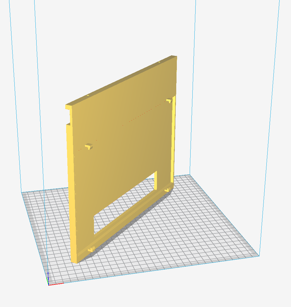

skarab2201 Posté(e) Février 17, 2019 Partager Posté(e) Février 17, 2019 Bonjour à tous, Cela fait bientôt 1 mois que j'ai reçu mon alfawise u20. J'ai déjà fait pas mal de d'impression, de test en tout genre, réparer toute les pièces plastiques cassée de la maison... Mais voila aujourd'hui j'ai réaliser un guide pour adapter ma scie circulaire sur une règle en métal. Manque de chance, la pièce finie fait 300mm de long et pas moyen de slicer dans cura. J'ai essayé de gratter mais cura n'accepte de slicer qu'à partir de 292mm. Donc question : Est ce une limitation de cura ? Quelqu'un à déjà tester les limites d'impression de l'alfawise ? Est ce que je peux la forcer ? J'avais pensé à agrandir légèrement la zone d'impression pas sûr que ce soit une bonne idée. Comme la pièce est assez grosse et longue à imprimer et que je n'ai pas envie de tout péter, je préfère demander avant. Merci d'avance Lien vers le commentaire Partager sur d’autres sites More sharing options...
Jcc Posté(e) Février 17, 2019 Partager Posté(e) Février 17, 2019 Salut, Tu as essayé en travers du plateau ? (pivotant la pièce de 45°) cdlt Lien vers le commentaire Partager sur d’autres sites More sharing options...
skarab2201 Posté(e) Février 18, 2019 Auteur Partager Posté(e) Février 18, 2019 Le 17/02/2019 at 13:54, Jcc a dit : Tu as essayé en travers du plateau ? (pivotant la pièce de 45°) Oui mais la pièce est trop grande. Je l'ai mise en copie. J'ai essayé de réduire au max mais sous 292mm ca ne passe pas Support scie.stl Lien vers le commentaire Partager sur d’autres sites More sharing options...
jmevrd Posté(e) Février 18, 2019 Partager Posté(e) Février 18, 2019 Bonjour @skarab2201, Seule solution : imprimer ta pièce à la verticale (supports obligatoires dans ce cas), comme ceci : Lien vers le commentaire Partager sur d’autres sites More sharing options...

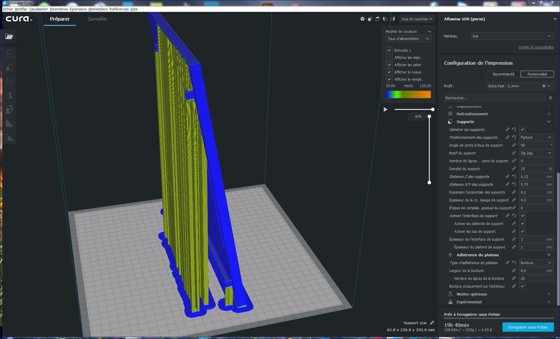

skarab2201 Posté(e) Février 19, 2019 Auteur Partager Posté(e) Février 19, 2019 J'ai trouvé!!! Le raft. J'avais mis une jupe. Sans rien ça passe a 298mm Lien vers le commentaire Partager sur d’autres sites More sharing options...
screech Posté(e) Février 19, 2019 Partager Posté(e) Février 19, 2019 Heu si c'est pour la pièce que tu as mis au dessus en vertical et que tu veux l'imprimer à l’horizontal, un conseil, ne mets pas de raft ^^ 1 parce qu'il n'y en aura pas besoin je pense vus la surface (enfin je vois pas l'autre coté, mais ça a l'air plat ^^) 2 parce que tu va galérer à l'enlever et/ou tu auras un max de post traitement pour bien poncer et rendre la surface du Raft propre 3 parce que j'aime vraiment pas les Raft ^^ Lien vers le commentaire Partager sur d’autres sites More sharing options...
fredondem Posté(e) Février 20, 2019 Partager Posté(e) Février 20, 2019 (modifié) Le 18/02/2019 at 21:09, skarab2201 a dit : Oui mais la pièce est trop grande. Je l'ai mise en copie. J'ai essayé de réduire au max mais sous 292mm ca ne passe pas : Support scie.stl J'ai passé un TUSH "allongé" de 319 mm de long en travers du plateau. Tu as de la marge normalement. OK, sauf que dans ton cas... il n'y a que verticalement que ça passera. Je te conseil un Raft vu la hauteur. Et éventuellement avec un angle de 10° et des supports pour stabiliser le print. Comme ça : A toi de voir. Modifié (le) Février 20, 2019 par fredondem Lien vers le commentaire Partager sur d’autres sites More sharing options...
skarab2201 Posté(e) Février 21, 2019 Auteur Partager Posté(e) Février 21, 2019 Le 20/02/2019 at 01:52, fredondem a dit : J'ai passé un TUSH "allongé" de 319 mm de long en travers du plateau. Tu as de la marge normalement. Désole mais je n'ai pas compris ta phrase. Je ne sais pas ce qu'est TUSH Le 20/02/2019 at 01:52, fredondem a dit : OK, sauf que dans ton cas... il n'y a que verticalement que ça passera. Je te conseil un Raft vu la hauteur. Si si, ca passe! Il suffit juste d'enlever tout ce qui est adhesion plateau (raft,jupe et autre). Je mélange souvent les différents termes mais je vois bien ce que fait chacune des options. J'avais mis une jupe raison pour laquelle ca ne passait pas avec une pièce à 298mm. Si on l'enlève, ça passe. Problem solved. Par contre effectivement 300mm ne passe pas. On s'est fait arnaquer de 2mm!!! Sinon petite question qui n'a rien à voir. Vous mettez quelle hauteur pour la 1ère couche? Par défaut j'avais 0.3mm mais depuis que je suis passer avec un plateau en verre, j'ai des gros soucis pour faire adhérer la jupe et la 1ère couche. Ca fait souvent des petites boulettes... En mettant 0.2 ou 0.1 c'est un peu mieux mais pas foufou. J'ai refait plusieurs fois le leveling en pensant que j'étais peut être un peu loin mais ca ne change rien. Lien vers le commentaire Partager sur d’autres sites More sharing options...
