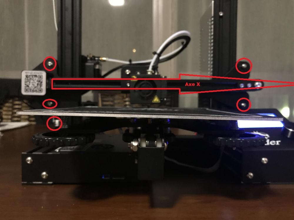

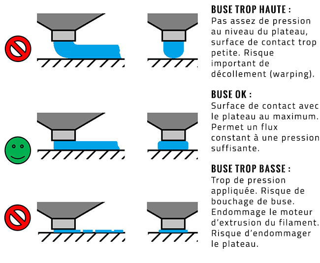

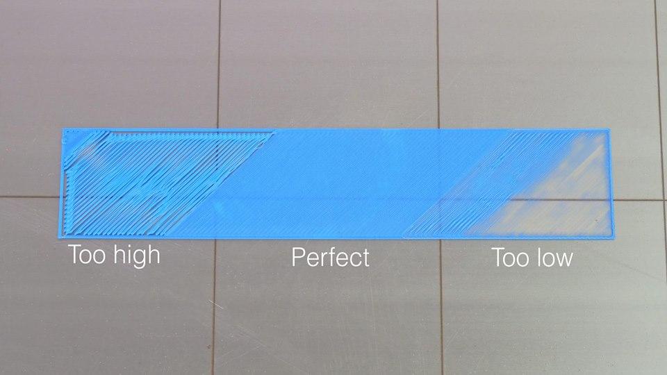

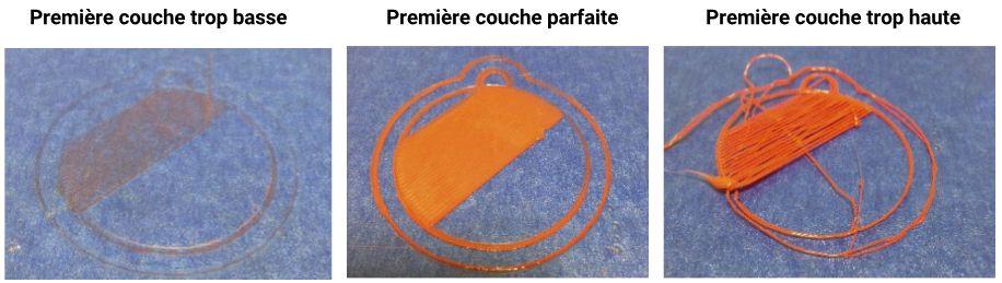

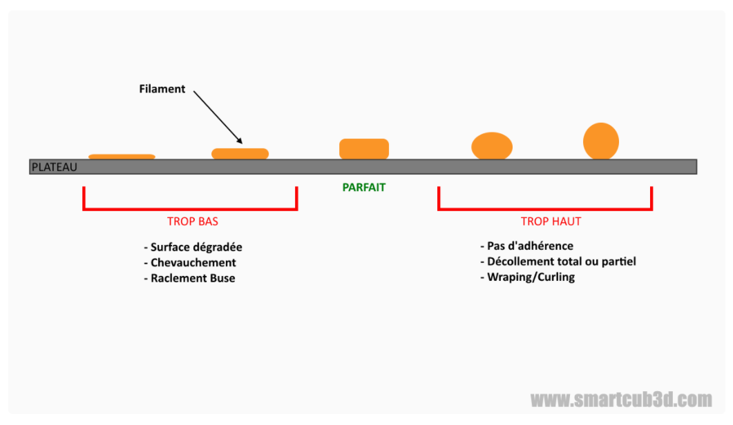

Bosco2509 Posté(e) Février 18, 2019 Partager Posté(e) Février 18, 2019 Salut ! Au dernière nouvelles... mes images seraient magiques (n'est-ce pas @fran6p)... alors les voici : Après... je rappel de vérifier que ton axe X doit être parallèle au plateau (vérifier avec un niveau à bulles) : Il faut éviter que cela fasse comme cela : Après... pour la laque... la Laque Eco+ de chez Edouard... elle est top ! Je n'utilise plus que celle-ci. Lien vers le commentaire Partager sur d’autres sites More sharing options...

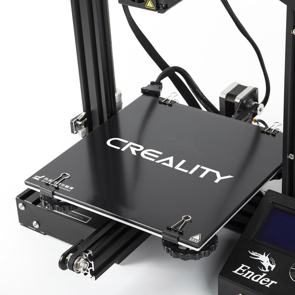

3Dfan Posté(e) Février 18, 2019 Partager Posté(e) Février 18, 2019 J'ai connu la même chose que toi avec un bed légèrement différent puisqu'il ressemble à ça : Rien n’accrochait alors que je n'avais aucun soucis avec le bed magnétique d'origine. Je suis arrivé à la conclusion qu'il fallait forcément rajouter de la laque ou de la colle pour que ça tienne. Perso j'ai choisi la colle en bâtonnet : https://www.amazon.fr/gp/product/B07J57WZ3R/ref=ppx_yo_dt_b_asin_title_o00__o00_s00?ie=UTF8&psc=1 J'en met un peu sur le plateau chaud juste avant que l'impression ne démarre. Ca accroche vraiment bien maintenant. Peut être même trop quelques fois . Si j’enchaîne plusieurs impressions je ne suis pas obligé d'en rajouter entre 2 impressions. Et si je veux récupérer un plateau tout propre, un coup d'éponge avec de l'eau chaude suffit. Lien vers le commentaire Partager sur d’autres sites More sharing options...
