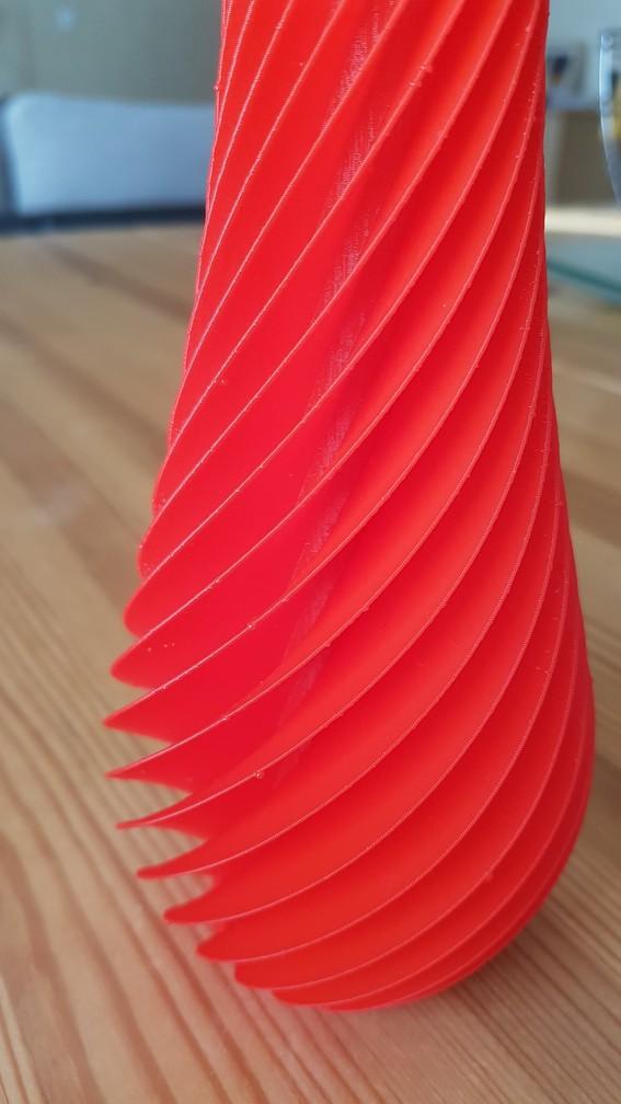

TitiPalm Posté(e) Février 18, 2019 Partager Posté(e) Février 18, 2019 Bonjour, Je me retrouve à avoir quelques gouttes sur mes impressions mais pas partout du coup je ne sais pas trop comment régler ce problème. Merci pour votre aide. Lien vers le commentaire Partager sur d’autres sites More sharing options...
Quantik Posté(e) Février 18, 2019 Partager Posté(e) Février 18, 2019 Je dirait une surextrusion. Peut etre une calibration de l'extrudeur à faire: Ou baisser la température pour voir. Lien vers le commentaire Partager sur d’autres sites More sharing options...
screech Posté(e) Février 18, 2019 Partager Posté(e) Février 18, 2019 Je pense que ces petites gouttes sont les "départs" de la tête sur chaque couche. En fonction des slicers tu as des option pour gérer ça : - un truc genre départ aléatoire qui fait que la tête ne démarre jamais une couche au même endroit (ce qui fait des gouttes un peu "partout" sensé être plus discret) Si cette option n'est pas cochée, cela créé une "ligne" de gouttes puisque tout les départs sont alignées (plus facile à poncer du coup) - Autre option c'est le sens d'impression, de l'intérieur de ton objet vers l'extérieur ou l'inverse. Si tu fais "démarrer" l'impression de tes couches à l'intérieur de ton modèle, le "gouttes" se retrouverons "à l'intérieur" (CQFD) et du coup ne se verront pas de l'extérieur. Je te laisse chercher ces 2 options sur ton slicer Il y a d'autres options un peu plus compliquer à maîtriser, comme un retract en fin de couche par exemple pour redémarrer proprement un nouveau démarrage de couche... mais je maîtrise moins Dans tous les cas, je te conseil quand même de calibrer ton extrudeur comme te l'indique @Quantik Lien vers le commentaire Partager sur d’autres sites More sharing options...
TitiPalm Posté(e) Février 18, 2019 Auteur Partager Posté(e) Février 18, 2019 Merci pour vos réponses, ça ne doit pas venir du calibrage car je le fais à chaque nouvelle bobine et je modifie la valeur suivant celle que j'utilise. Je vais regarder les paramètres sous CURA. Merci Lien vers le commentaire Partager sur d’autres sites More sharing options...
TitiPalm Posté(e) Février 20, 2019 Auteur Partager Posté(e) Février 20, 2019 Bon et bien je n'ai pas réussi à résoudre mon problème, j'ai testé le profil de base "Draft" sous CURA 4.0 pour voir si ça ne venait pas de mes paramètres mais toujours le même soucis, j'ai testé aussi un profil de Ender3 mis à disposition dans le groupe (soit disant super profil ) et bien même résultat, j'ai aussi baisser la température à 200° pour voir... Je me demande si ça ne vient pas de mon PLA (C'est du Amazon Rouge), je vais tester ce soir avec une autre marque pour voir Lien vers le commentaire Partager sur d’autres sites More sharing options...
fredondem Posté(e) Février 21, 2019 Partager Posté(e) Février 21, 2019 J'ai aussi ce phénomène avec du Filament de chez ArianePlast, pourtant très bien... Je penche plus pour une question de réglage. Mais la qualité intrinsèque de la U20 doit y être pour quelque chose... C’est pas du haut de gamme, même si c'est très honorable. Lien vers le commentaire Partager sur d’autres sites More sharing options...
lion02 Posté(e) Février 21, 2019 Partager Posté(e) Février 21, 2019 Bonsoir, Regarde de ce côté lion02 1 Lien vers le commentaire Partager sur d’autres sites More sharing options...
