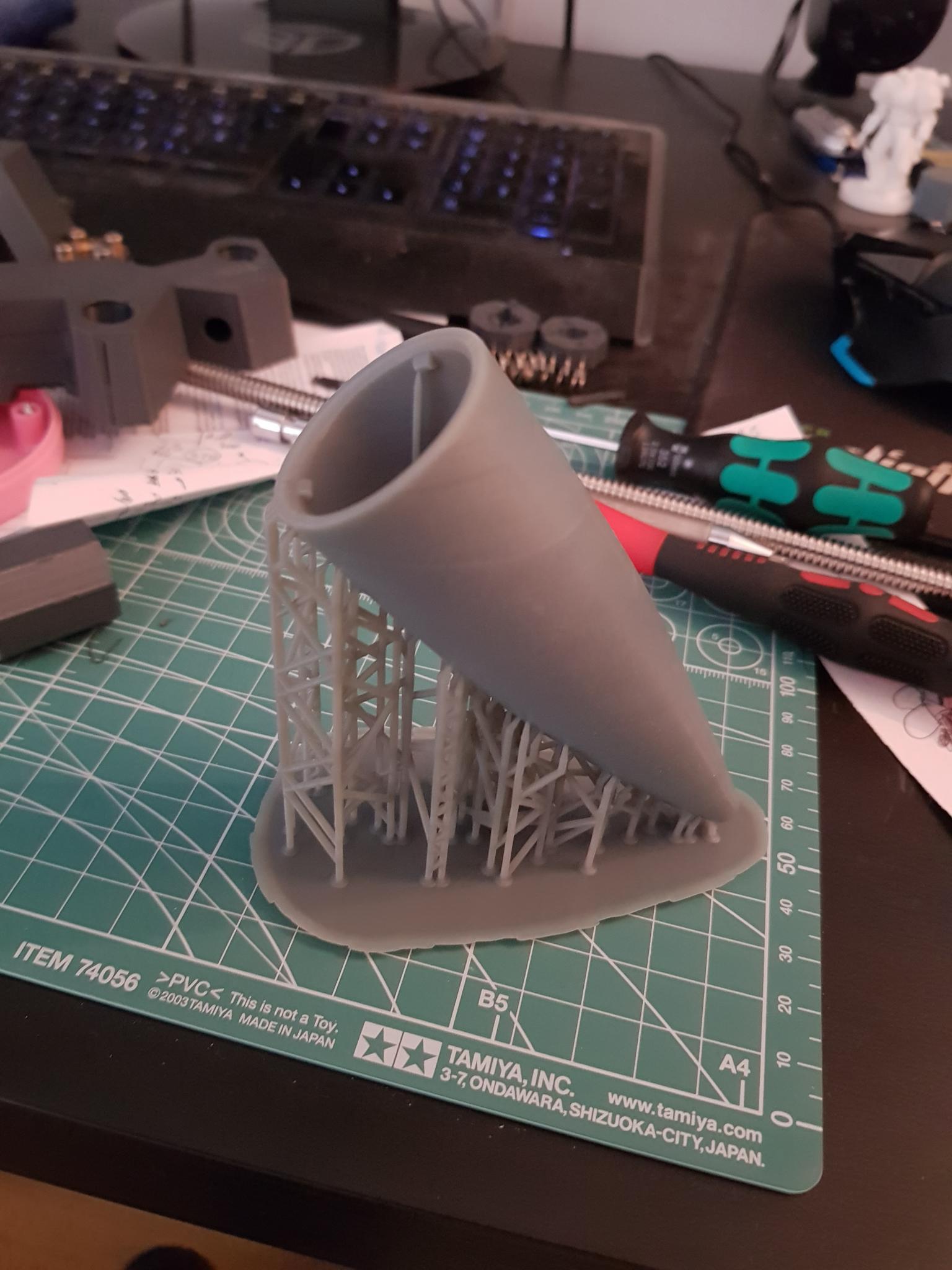

je vous soumets mon petit soucis du moment. Pièce imprimée sur ma Photon ce week end. Un long print de 10h+. La résine est de la Monocure Rapid. Je n'ai pas ouvert l'enceinte de la machine en cours. A priori, pas de changement de temperature.

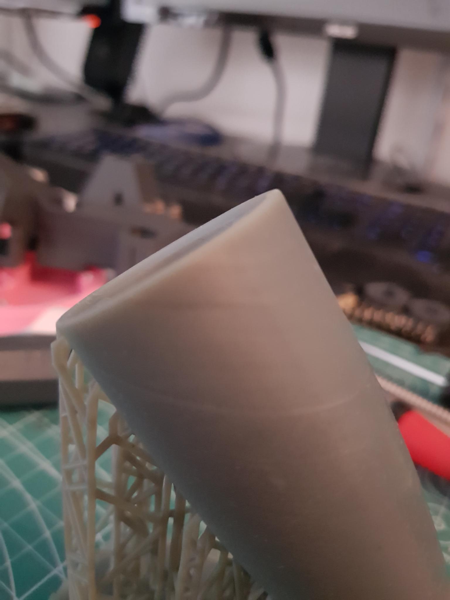

Sur les images ci-dessous, on voit en partie supérieur une différence de teinte et en regardant bien, un décallage de layers.
D'apres vous, est ce que ca peut etre un probleme de wobble ? un probleme de graissage à partir d'une certaine hauteur ? autre chose? avez vous deja eu cela ? Est ce possible que cela soit lié aux supports ?
merci pour vos retours,

merci beaucoup pour ce premier retour. J'ai aussi pensé aux supports (la difference de couche coïncide aussi à la fin des supports). J'aurais quand meme plus suspecté un probleme de wobble/tige trap plutot qu'un probleme de supports (qui a mon sens aurait posé un probleme de dimensions de pièce mais pas de décalage de couhe...)
Faut que je regraisse ma tige trap et que je relance pour voir.

bonjour , vu la forme de ta pièce , il peut aussi s’agir d'un problème de succion s'il n'y a pas d'évent au sommet de ce qui ressemble à un cône .
j'espère que tu as trouvé la solution depuis
