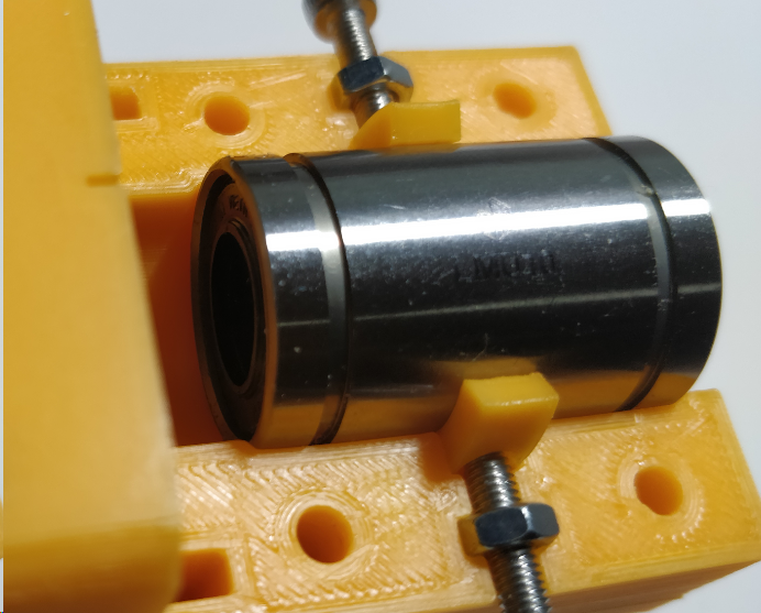

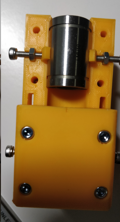

il y a 5 minutes, kakikou a dit :
Donc plutôt le guidage V-Slot comme tu l'avais évoqué précédemment ?  Car de ce que j'ai vu, la plupart des guidages sont sur des tiges cylindriques
Hé oui. J'ai les deux et vraiment je peux comparer : ya pas photo du tout.
Mais y reste un autre type de guidage dont tout le monde dit du bien, et sûrement à juste titre, c'est les rails linéaires à billes >>>
En tant que mécano j'ai vu ça dans l'industrie et c'est vrai que c'est bien. Le problème encore une fois c'est la production "made in loin"
J'ai déjà vu des tutaux (un tutal, des tutaux....) qui parlent de la façon de les améliorer...

J'ai  lance ma deuxième core xy et je passe le guidage avec des LM comme ci dessous, pour l'instant mon chariot x fonctionne a merveille, le charoit y se termine et je dessine les pièces du plateau Z.
Lien vers le commentaire
