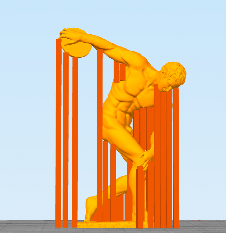

Nibb31 Posté(e) Février 20, 2019 Partager Posté(e) Février 20, 2019 Il blaguait. Prends du PLA blanc/ivoire. Attention, ce genre de statue nécessitera des supports. Lien vers le commentaire Partager sur d’autres sites More sharing options...

ARCANGE Posté(e) Février 26, 2019 Auteur Partager Posté(e) Février 26, 2019 Merci à tous pour vos réponses... Ça devrait aider énormément... Attention, ce genre de statue nécessitera des supports De quel nature de support vous servez vous ?... Le même que le sujet imprimé? Lien vers le commentaire Partager sur d’autres sites More sharing options...

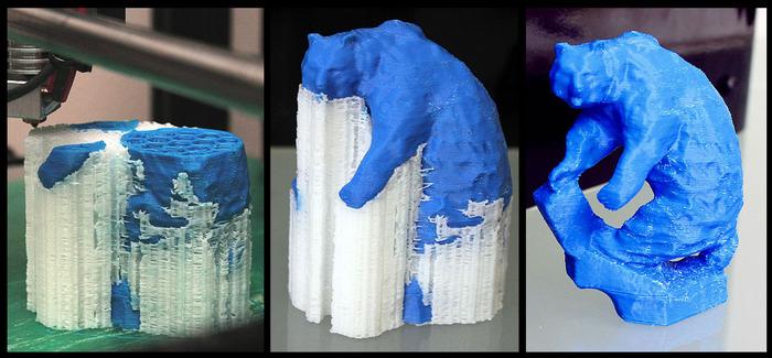

Jean-Claude Garnier Posté(e) Février 26, 2019 Partager Posté(e) Février 26, 2019 Apparemment tu ne sais pas ce que sont les "supports" Ça sert à soutenir les parties en surplomb ou en porte-à-faux pendant l'impression Sinon ça se casse la figure Ce genre, là : Ça "pousse" au fur et à mesure de l'impression en partant de la base, ça tient très peu (normalement) et ça s'enlève assez facilement une fois fini L'avantage d'une machine à double extrusion, c'est que tu peux faire les supports dans une autre matière, éventuellement hydro-soluble >>>> Lien vers le commentaire Partager sur d’autres sites More sharing options...

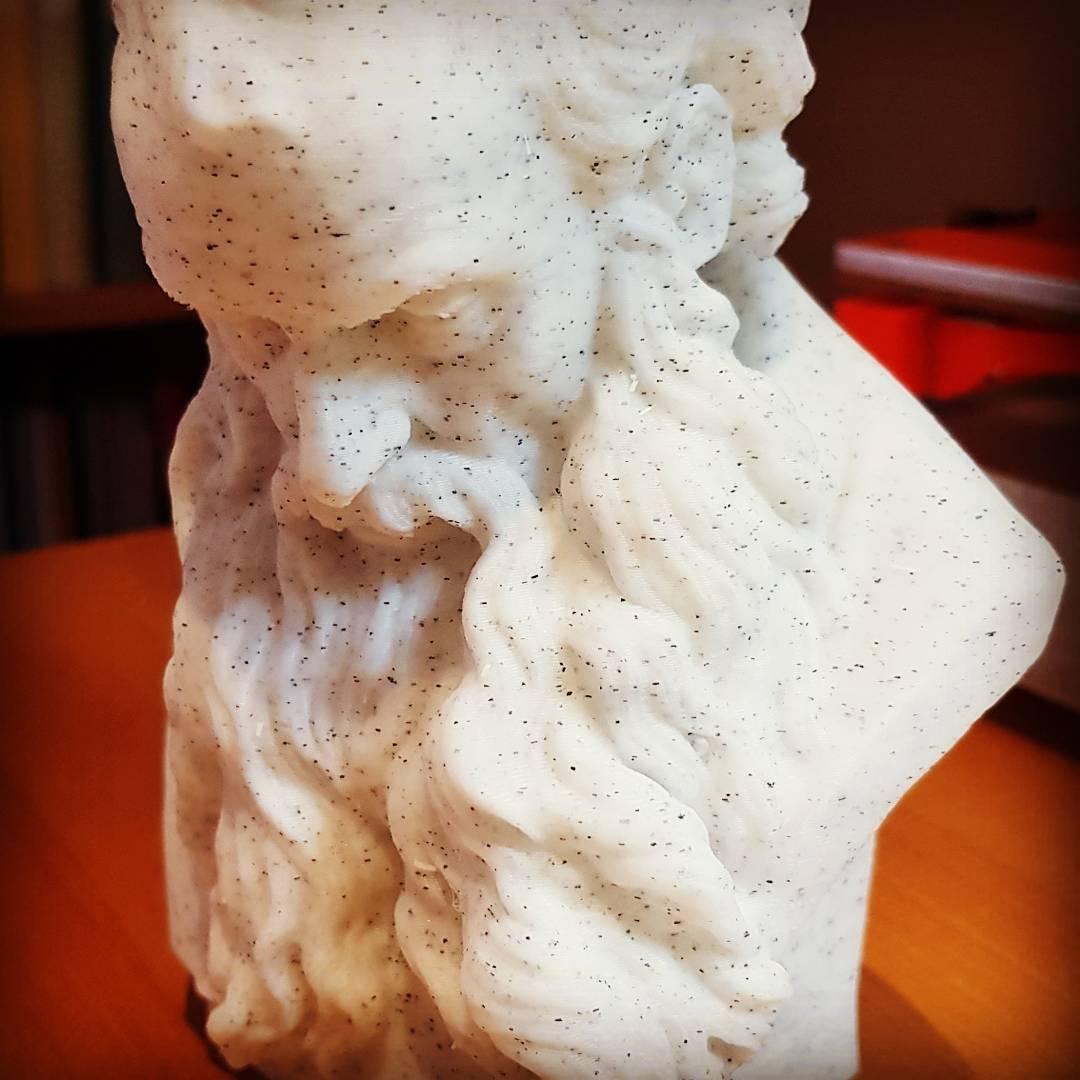

Phoenix Posté(e) Février 27, 2019 Partager Posté(e) Février 27, 2019 Le 19/02/2019 at 14:49, ARCANGE a dit : mais je souhaite prendre le bon rouleau de filament, celui qui me permettra de reproduire quelques unes des statues et statuettes exposées au Louvre... J'ai fait une statue avec le filament "marbre" de Grossiste 3D. le rendu est excellent. De plus pour te faire la main, Grossiste3D vend ce filament par tranche de 10M. Un conseil : avant de te lancer dans l'impression avec des filaments "spéciaux" fais toi la main avec du PLA basique ! Bon courage et bons prints ! Lien vers le commentaire Partager sur d’autres sites More sharing options...

biostrike Posté(e) Février 27, 2019 Partager Posté(e) Février 27, 2019 @ARCANGE un exemple d'impression en filament marbre imprimé sur une SmartCub3D : Lien vers le commentaire Partager sur d’autres sites More sharing options...
divers Posté(e) Mars 18, 2019 Partager Posté(e) Mars 18, 2019 (modifié) Bizarre le rendu "moucheté" cela ressemble plus à des impuretés qu'à du marbre. Arcange, l'avantage de l'impression 3D, avec les deux statuts que tu montres, tu peux en faire une complète et l'appeler la victoire de Vénus. Modifié (le) Mars 18, 2019 par divers Lien vers le commentaire Partager sur d’autres sites More sharing options...
