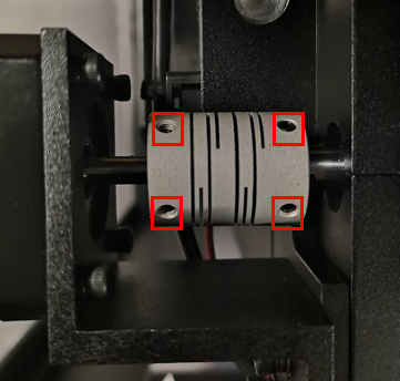

LennyB Posté(e) Février 19, 2019 Partager Posté(e) Février 19, 2019 Bonjour/Bonsoir à vous, Mon entreprise possède une Raise3D Pro2, et depuis ce matin nous avons un problème. Lors de l'impression de nos pièces, l'axe Y se stoppe pendant un court instant à plusieurs reprises, cela crée des "boules" sur des déposes qui devraient normalement être de simples droites. Cela crée aussi des décalages à la fin et donc des géométries totalement mauvaises. Apres une journée de recherche, j'en ai déterminé que le problème ne venais pas du Gcode, mais de la machine elle-même, en fait je me suis rendu compte que mon axe Y a du jeu, mais je ne sais pas d'ou cela viens, j'ai essayé de resserrer les courroies, mais elles étaient déjà serrées. Je vous joint deux images pour vous représenter les problèmes que cela représente rien que sur le début de l'impression, ainsi qu'une vidéo de la source probable du problème. (Désolé la vidéo était trop grosse, je l'ai hébergé sur un site un peu bidon) http://www.k-upload.fr/afficher-video-2019-02-19-1322937e8vid201902191.mp4.html Si vous avez des idées pour résoudre ça, je suis preneur! Lien vers le commentaire Partager sur d’autres sites More sharing options...
calex_fr Posté(e) Février 19, 2019 Partager Posté(e) Février 19, 2019 Bonjour, D'après la vidéo il y a du jeu quelque part. Avez-vous vérifié le serrage du coupleur entre le Nema et la poulie d'axe Y ? Lien vers le commentaire Partager sur d’autres sites More sharing options...

LennyB Posté(e) Février 21, 2019 Auteur Partager Posté(e) Février 21, 2019 Donc c’était le coupleur de l'arbre moteur qui était en desserré, c'est grâce au site de Raise3D dans la catégorie support que nous avons trouvé le soucis, cette pièce est accessible sans démonter l'imprimante, elle se situe au dessus des bobines. 1 Lien vers le commentaire Partager sur d’autres sites More sharing options...
