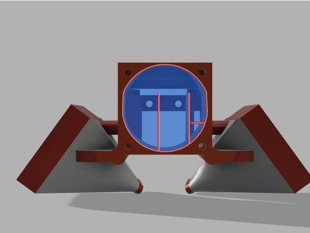

Je suis en train d'imprimer le fan duct (https://www.thingiverse.com/thing:3155604), vous auriez un conseil, une adresse, pour un ventilateur plutôt silencieux et performant?
