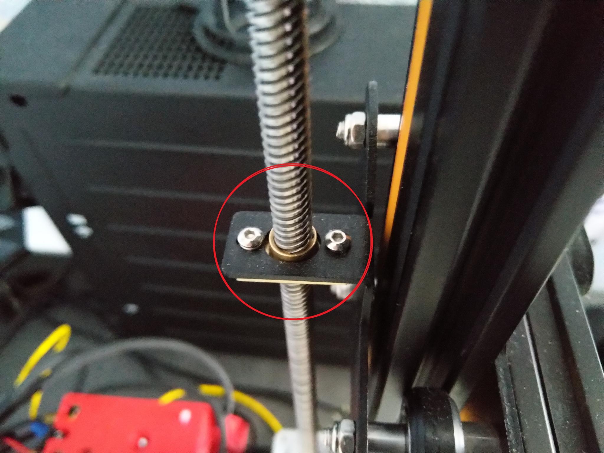

Edwin Posté(e) Février 21, 2019 Auteur Partager Posté(e) Février 21, 2019 Est-ce normal que les quatre petites vis autours des deux tiges de l'axe Z, deux pour chaque tiges (derrière l'axe X) soient complètement desserré ? Lien vers le commentaire Partager sur d’autres sites More sharing options...
Bosco2509 Posté(e) Février 21, 2019 Partager Posté(e) Février 21, 2019 il y a 54 minutes, Edwin a dit : Est-ce normal que les quatre petites vis autours des deux tiges de l'axe Z, deux pour chaque tiges (derrière l'axe X) soient complètement desserré ? Oui et non... tout dépend ce que tu appel par "desserré". Les vis que tu cite, sont celles du coupleur... je présume, et il est impératif que les visseries ne soient pas serrés ! Sinon ton axe Z, ne pourra plus monter et va se bloquer. Si les vis sont bloqués, les coupleurs risquent de se bloquer... l'axe Z ne montera plus... et tu risque de forcer les moteurs... Donc : NON il ne doivent pas être serrés complètement. Pour en revenir au bruit. Pas normal en effet... là je sèche. Lien vers le commentaire Partager sur d’autres sites More sharing options...
Edwin Posté(e) Février 21, 2019 Auteur Partager Posté(e) Février 21, 2019 Je les ai serré et je n'ai vu aucun changement dans les déplacements, je vais quand même les desserrer au cas où... Mais pourquoi elles sont là, enfin quelle est leurs rôles dans le mécanisme, vu qu'elles ne tiennent rien ? Bon sinon j'ai par hasard refais mon print test sans filament ni chauffe en enlevant la "cage" où se trouvent les ventilateurs de la tête d'impression, et miracle plus de "grésillement" ! Toujours des vibrations mais plus le fameux bruit métallique. Yahoo ! Et quand je secoue la cage avec les ventilateurs j'entends un bruit comme dans les ampoules cassées si je puis dire ^^ Donc ça pourrait venir de là ? Ou alors les fixations trop faible de la cage au reste de la tête d'impression pourrait aussi être la cause ? Seulement 2 vis en haut de chaque côté mais pas en bas, il est donc facile de créer un écart entre les deux en tirant (doucement hein). Même si quand j'appuie dessus ça n'enlève pas le bruit. M'enfin dans tous les cas j'avais déjà commandé de nouveaux ventilateurs pour toute l'imprimante car ils font un bruit de malade alors que l'imprimante en elle même est ultra silencieuse comparé à ma CR 10S. Je verrai bien si ça résout le problème après les avoir changé ! Même si je pourrais essayer de refaire le test avec la cage mais sans les ventilateurs... Lien vers le commentaire Partager sur d’autres sites More sharing options...
