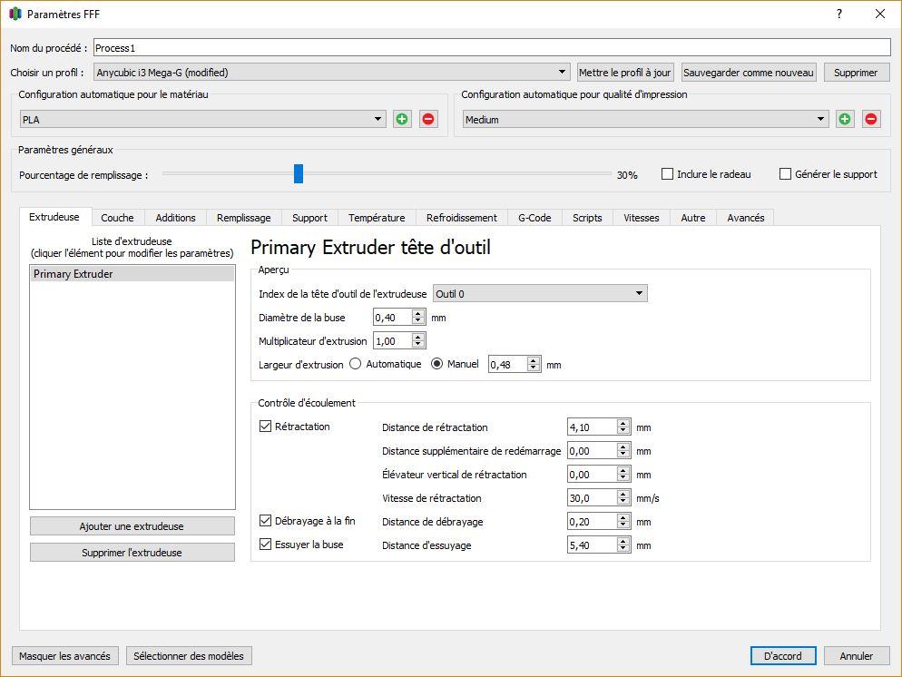

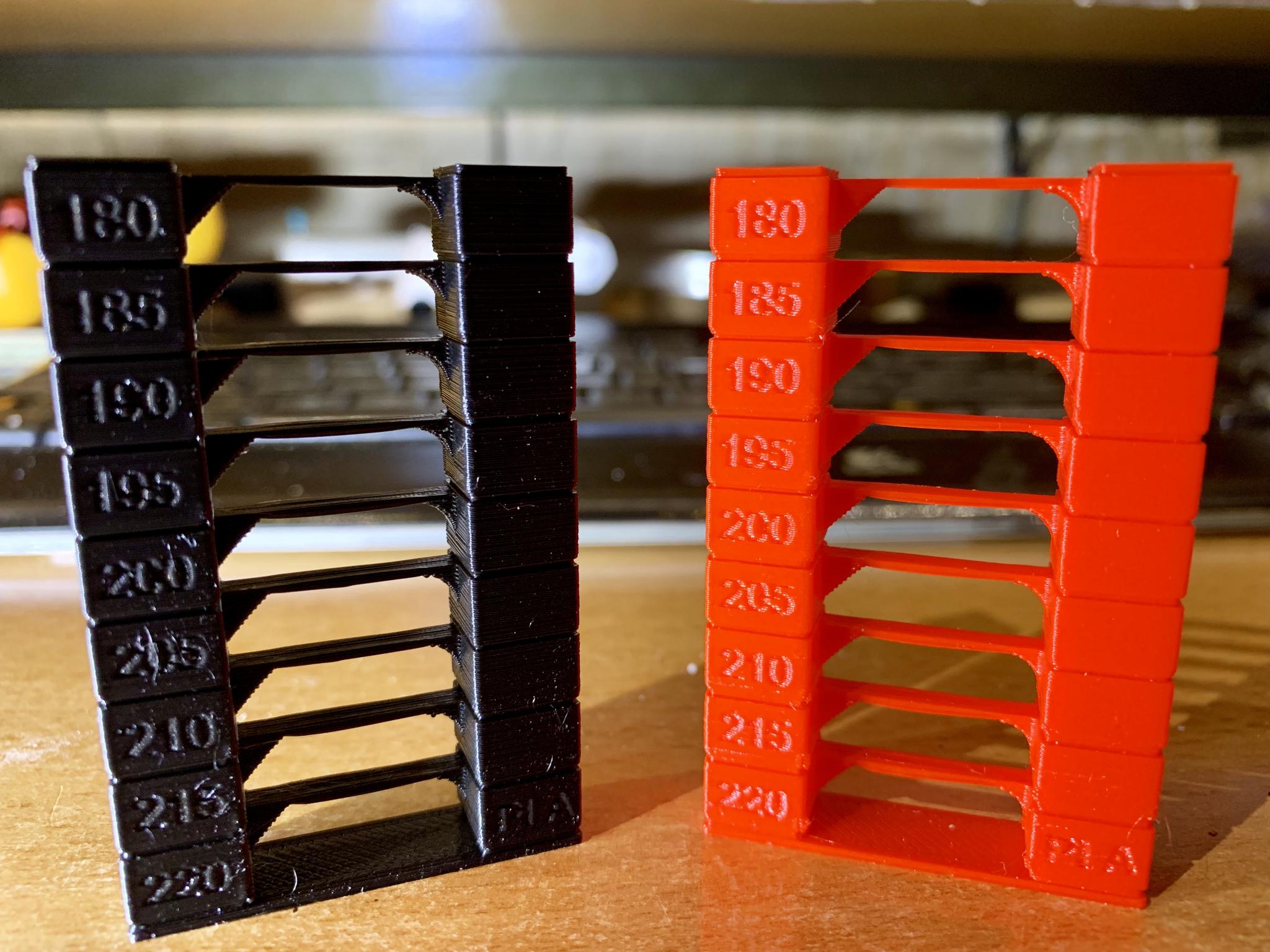

Baroudeur Posté(e) Février 22, 2019 Partager Posté(e) Février 22, 2019 (modifié) @Thibault56 Si tu as la chance d'utiliser Simplify 3D, essayes ces réglages, tu devrais avoir des différences flagrantes Voici par exemple sur l'Anycubic I3, ce que donne avec ces réglages, cette pièce test. Le gcode est a imprimer, il teste l'impression en changeant de température pour voir avec tel ou tel filament quelle est le meilleur choix à faire, mais teste aussi les ponts et les bavures. Photo des pièces telles qu'elles sortent de l'imprimante. Modifié (le) Février 22, 2019 par Baroudeur Lien vers le commentaire Partager sur d’autres sites More sharing options...
Thibault56 Posté(e) Février 23, 2019 Auteur Partager Posté(e) Février 23, 2019 Bonjour. J'imprime tous mes objets un à la fois. Je suis passé sur Simplify 3D et d'un coup j'ai eu beaucoup moins de Defaults de qualités. Je vous conseille de l'utiliser. Depuis j'ai remodifier un peu mes paramètres et c'est niquel. Avec cura impossible de faire quelque chose de propre. Merci pour vos conseils et vos réponses rapides ! Lien vers le commentaire Partager sur d’autres sites More sharing options...
