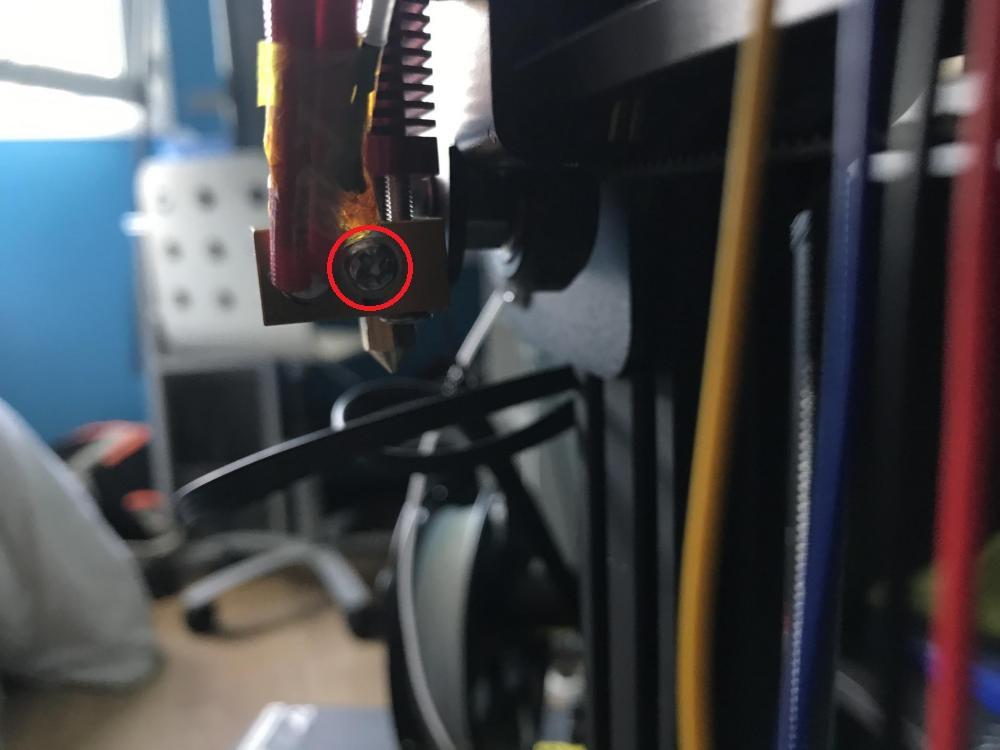

Théo_3D Posté(e) Février 21, 2019 Partager Posté(e) Février 21, 2019 Bonjour, récemment j’ai acheté une imprimante CR 10 3D mais malheureusement j’ai eu une erreur d’impression et j’ai donc dû changer le hot end mais au changement de celui-ci un message d’erreur s’affiche sur le boîtier de commande erreur : Max temps pouvez-vous m’aider à résoudre ce problème ? Ai-je mal rebranché les fils ou est-ce une erreur que je peux enlever directement depuis le boîtier ? Lien vers le commentaire Partager sur d’autres sites More sharing options...
pascal_lb Posté(e) Février 21, 2019 Partager Posté(e) Février 21, 2019 il y a une heure, Théo_3D a dit : Max temps ça veut dire que ta température est trop haute… peux tu nous dire quelle température s'affiche lorsque tu allumes ton imprimante ? a mon avis tu dois avoir plus de 270° d'où le message... tu devrais contrôler ta thermistance, à mon avis elle doit être en cours jus du coté de ta tête d'impression, soit les 2 fils se touchent, soit l'un des fils touche à ton carré chauffant Modération : je déplace ton post dans la bonne section Lien vers le commentaire Partager sur d’autres sites More sharing options...
Théo_3D Posté(e) Février 21, 2019 Auteur Partager Posté(e) Février 21, 2019 La température affichée est 358° et comment démonter la thermistance ? Lien vers le commentaire Partager sur d’autres sites More sharing options...
pascal_lb Posté(e) Février 21, 2019 Partager Posté(e) Février 21, 2019 il y a 13 minutes, Théo_3D a dit : comment démonter la thermistance ? sur le coté du carré chauffant tu as une vis (tu as peut être une protection jaune autour de ce carré, la vis est en dessous) qui tient la thermistance en place, c'est peut être cette vis qui est trop serrée et qui fait contact sur les 2 fils ou alors les fils sont mal placés... Lien vers le commentaire Partager sur d’autres sites More sharing options...
Théo_3D Posté(e) Février 21, 2019 Auteur Partager Posté(e) Février 21, 2019 La quelle ? Lien vers le commentaire Partager sur d’autres sites More sharing options...
fran6p Posté(e) Février 21, 2019 Partager Posté(e) Février 21, 2019 Celle entourée en rouge : Lien vers le commentaire Partager sur d’autres sites More sharing options...
