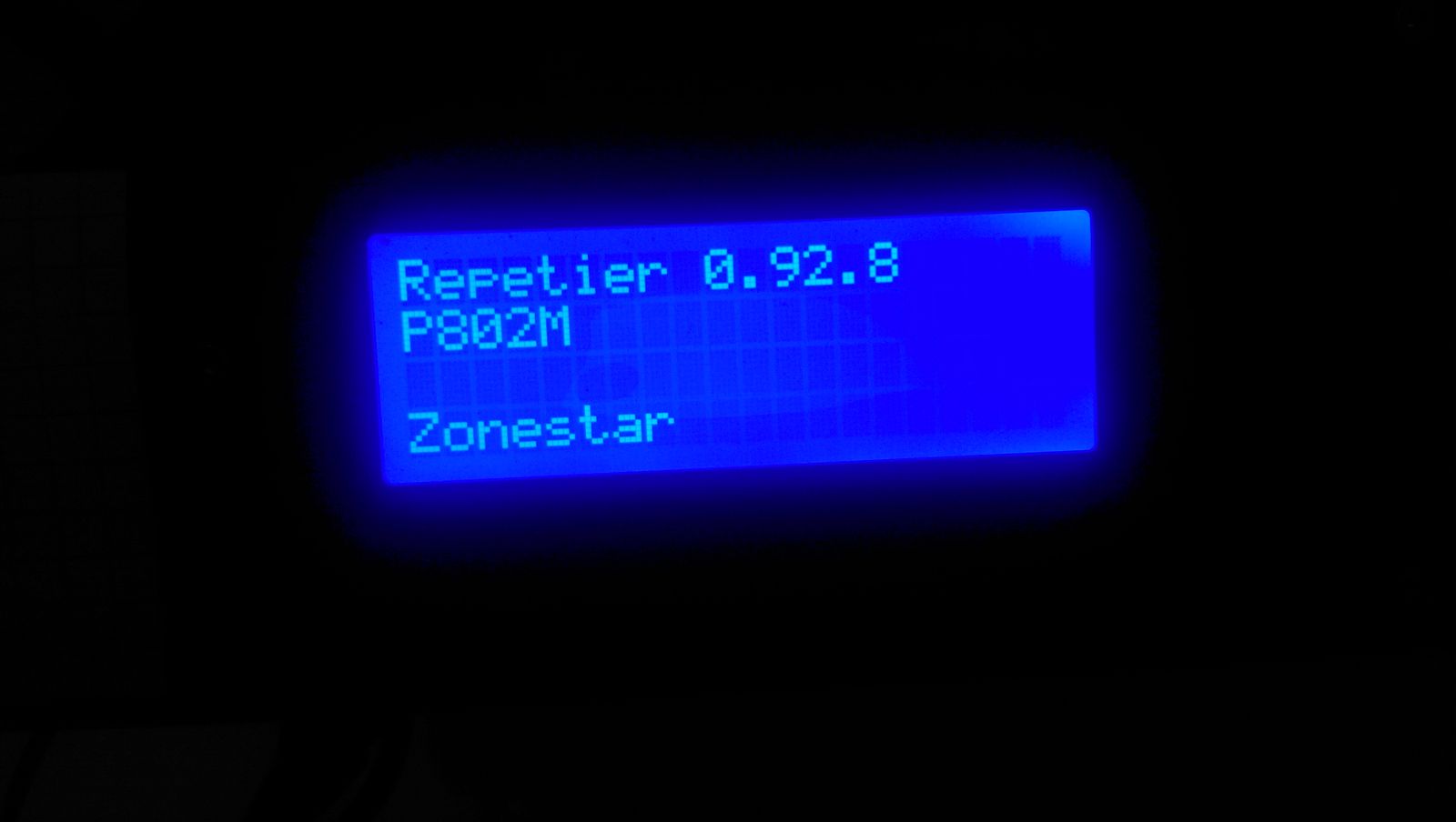

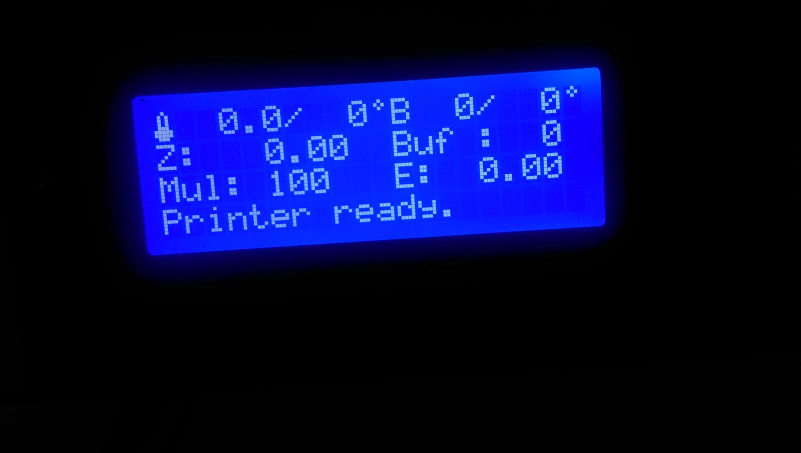

alban Posté(e) Février 16, 2016 Auteur Partager Posté(e) Février 16, 2016 salut J'ai reusit a faire la mise a jour mais lecran jai du mal q le faire marcher et pour les boutons je pourais pas taider Lien vers le commentaire Partager sur d’autres sites More sharing options...

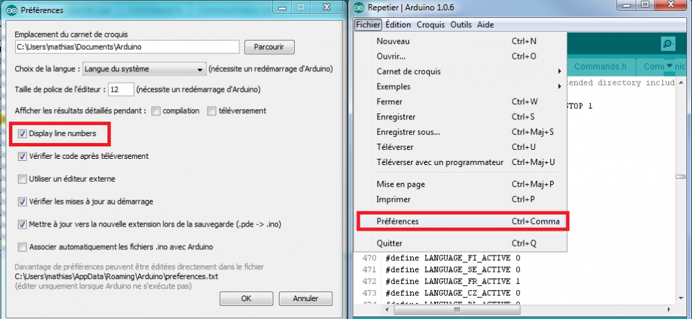

alban Posté(e) Février 16, 2016 Auteur Partager Posté(e) Février 16, 2016 jai du rajouter cette ligne et jai mis 1 a la fin Lien vers le commentaire Partager sur d’autres sites More sharing options...

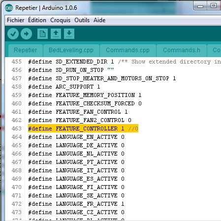

leturcqmat Posté(e) Février 16, 2016 Partager Posté(e) Février 16, 2016 ajouter...?! il ne faut pas ajouter il faut remplacer a la valeur associer .... tu est aller voir au ligne 480~485 par là... elle y et déja faut juste remplacer le 0 par 1 pour utiliser la configuration de uiconfig.h Lien vers le commentaire Partager sur d’autres sites More sharing options...

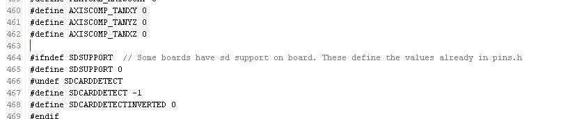

alban Posté(e) Février 16, 2016 Auteur Partager Posté(e) Février 16, 2016 ben ouais jai rien jai ca Lien vers le commentaire Partager sur d’autres sites More sharing options...
leturcqmat Posté(e) Février 16, 2016 Partager Posté(e) Février 16, 2016 Je maintien regarde bien! plus bas ...! bien plus bas Lien vers le commentaire Partager sur d’autres sites More sharing options...
leturcqmat Posté(e) Février 16, 2016 Partager Posté(e) Février 16, 2016 Edition-> Recherche -> FEATURE_CONTROLLER Lien vers le commentaire Partager sur d’autres sites More sharing options...
alban Posté(e) Février 16, 2016 Auteur Partager Posté(e) Février 16, 2016 je fait controle F et je tappe sa et sa me donne un ding ! Lien vers le commentaire Partager sur d’autres sites More sharing options...
alban Posté(e) Février 16, 2016 Auteur Partager Posté(e) Février 16, 2016 mais jai limpression que jai un fichier de mise a jour sans l'ecran que jai telecharger Lien vers le commentaire Partager sur d’autres sites More sharing options...
alban Posté(e) Février 16, 2016 Auteur Partager Posté(e) Février 16, 2016 Lien vers le commentaire Partager sur d’autres sites More sharing options...
leturcqmat Posté(e) Février 16, 2016 Partager Posté(e) Février 16, 2016 alors oui je pense qu'il et possible que se soit sa.. puisque cette ligne se trouve normalement entre ces 2 lignes ... #define FEATURE_FAN2_CONTROL 0 #define FEATURE_CONTROLLER 1 //0 #define LANGUAGE_EN_ACTIVE 0 mais sela ne change rien .. l’essentiel c'est qu'il soit definit 1 seul fois pour pas qu'il y ai conflit. Lien vers le commentaire Partager sur d’autres sites More sharing options...

alban Posté(e) Février 16, 2016 Auteur Partager Posté(e) Février 16, 2016 pour les touches moi sa me derange pas mais cest surtout l'ecran que je veux bien recupere comment faire ? Lien vers le commentaire Partager sur d’autres sites More sharing options...

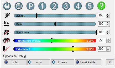

alban Posté(e) Février 16, 2016 Auteur Partager Posté(e) Février 16, 2016 jai reusit a faire connaitre l'ecran mais jai un petit soucie de Temperature des deux capteur il ne saffichent pas cest du a quoi ? Lien vers le commentaire Partager sur d’autres sites More sharing options...
leturcqmat Posté(e) Février 16, 2016 Partager Posté(e) Février 16, 2016 Je ne c'est pas mais moi je n'ais pas se problème c'est surement du à sa définition dans config.h Lien vers le commentaire Partager sur d’autres sites More sharing options...
alban Posté(e) Février 16, 2016 Auteur Partager Posté(e) Février 16, 2016 (modifié) Voila reglé faut regarder les lignes qui sont affecté pour la température extrudeur et Bed merci a toi Modifié (le) Février 16, 2016 par alban Lien vers le commentaire Partager sur d’autres sites More sharing options...
