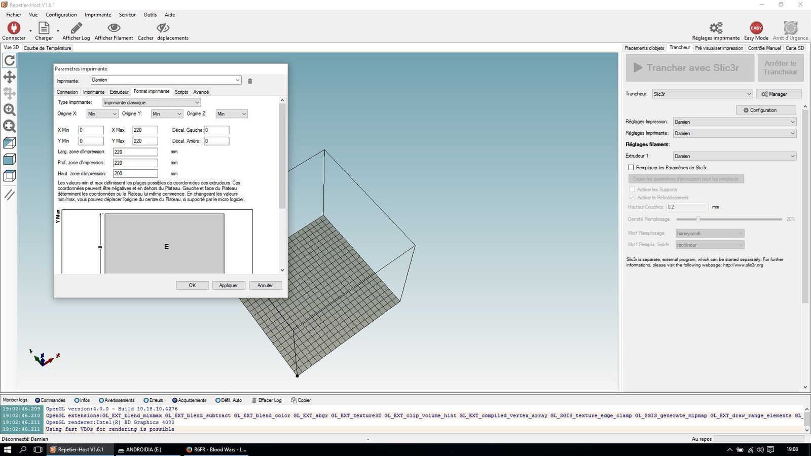

bob69740 Posté(e) Février 17, 2016 Partager Posté(e) Février 17, 2016 Une petite question qui n'a rien à voir. Chez vous, vous avez mis quelles réglages au niveau de Repetier dans la partie "Format Imprimante" ? Lien vers le commentaire Partager sur d’autres sites More sharing options...
alban Posté(e) Février 17, 2016 Auteur Partager Posté(e) Février 17, 2016 les memes que toi juste en x y maxi jai 215 par securité et en z 230 de hauteur Lien vers le commentaire Partager sur d’autres sites More sharing options...
bob69740 Posté(e) Février 18, 2016 Partager Posté(e) Février 18, 2016 Ok merci Je suis un peu dégouté, j'ai perdu mes réglages Repetier / Slic3r hier... en faisant de la merde avec mon Windows ^^ Du coup, maintenant j'ai fais une copie de mes réglages Lien vers le commentaire Partager sur d’autres sites More sharing options...

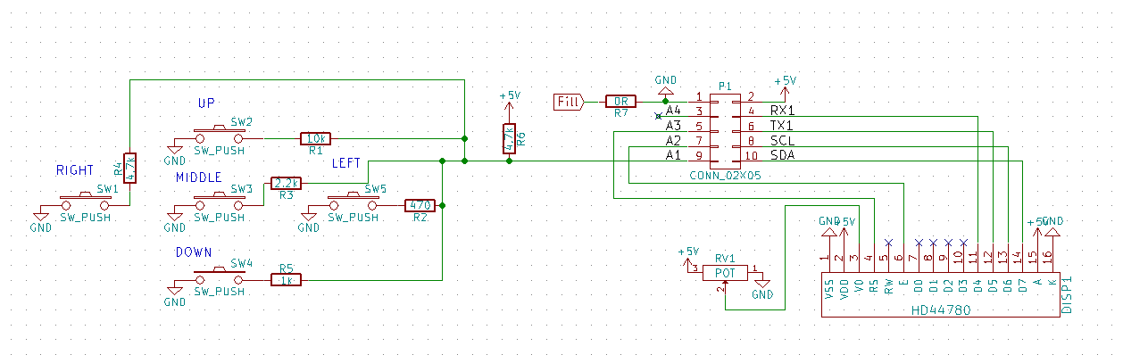

leturcqmat Posté(e) Mars 4, 2016 Partager Posté(e) Mars 4, 2016 Le 28/2/2016 at 10:47, jonathanhh a dit : Re à tous, ici j'ai fait un tour sur http://www.repetier.com/firmware/v092/ Mais un truc me chiffone, dans user interface => Display controller il permet bien de sélectionner : Zonestar p802M with lcd 20*4 and 5 adc button keypad N'est-ce pas ce que vous cherchiez ? sachant que c'est le 0.92.8 peut-être qu'il a eu une mise à jour que vous n'auriez pas vu et qui le permet maintenant ?? Oui en effet je viens de compare les fichier sources de se que l'ont avais est se qui est à se jours disponible sur http://www.repetier.com/firmware/v092/ ils y ont ajouter des bouts de codes un peut partout pour ajouter la fonctionnalité ADC_keyboard => comprenais : convertisseur analogique-numérique clavier ceci est en effet se qu'il nous manquer, puisque le câblage de notre écran clavier Zonestar à pour schéma : On peut voir que tous nos boutons sont câblés sur la même broche(A1)(AVR_Pin 36)(ADC1), par l’intermédiaire de résistance. De cette façon les résistance réalise des diviseurs de tensions en fonctions des boutons sur lequel ont appuis. Pour en savoir plus si cela vous intéresse voici le lien d'un site très intéressant : http://www.sonelec-musique.com/electronique_bases_diviseurs_res.html Grâce à ce principe ont peut réduire le nombre de fils nécessaire. Branchement parallèle : 1 fil par boutons ici il nous en fraudais 5. (ont ne peut pas se permettre la Melzi n'as pas beaucoup de broche supplémentairement libre.) Branchement diviseurs de tension résistifs : 1 fil Plusieurs boutons.(voir limite du convertisseur ADC stabilité d'alimentation...mais 5 c'est très bien.) Bref sa avance. Mais après avoir ré-télécharger un nouveau repetier 0.92.8. Configuré avec la motherboard 63 (Melzi) le: FEATURE_CONTROLLER CONTROLLER_ZONESTAR ou (24 c'est pareille je pense) le : ADC_KEYPAD_PIN 1 (je ne suis pas sur soit 1 soit 36 ) à ce moment si je compile il y a un problème de mémoire interne pour réglè se problème il faut désactiver les langue inutile. #define LANGUAGE_EN_ACTIVE 0 #define LANGUAGE_DE_ACTIVE 0 #define LANGUAGE_NL_ACTIVE 0 #define LANGUAGE_PT_ACTIVE 0 #define LANGUAGE_IT_ACTIVE 0 #define LANGUAGE_ES_ACTIVE 0 #define LANGUAGE_FI_ACTIVE 0 #define LANGUAGE_SE_ACTIVE 0 #define LANGUAGE_FR_ACTIVE 1 #define LANGUAGE_CZ_ACTIVE 0 #define LANGUAGE_PL_ACTIVE 0 #define LANGUAGE_TR_ACTIVE 0 Puis si je compile sa semble bon . puis téléversement et là encore un problème ... avrdude: verification error, first mismatch at byte 0x1f800 0xaf != 0x0c avrdude: verification error; content mismatch Visiblement un problème lors de la vérification de se qui à était transmis. Je ne suis donc toujours pas parvenus à ajouter les boutons mais il semble que se soit encore en développement donc peut être pas tout à fait fonctionnelle. Si quelqu'un y parvient...? Lien vers le commentaire Partager sur d’autres sites More sharing options...
leturcqmat Posté(e) Mars 4, 2016 Partager Posté(e) Mars 4, 2016 Je confirme le problème le firmware est trop lourd c'est pour sella que sa compile mais que sa n'arrive pas a écrire correctement. L' Atmega 1280 à une mémoire de 128KB de mémoire flash hors mon Firmware est à 130 200 octes sans compter le bootloader du coup faut trouver à allégé mais je ne c'est pas si sella est possible et où? Lien vers le commentaire Partager sur d’autres sites More sharing options...
leturcqmat Posté(e) Mars 4, 2016 Partager Posté(e) Mars 4, 2016 Autre solution passer à un Atmega 2560 mémoire flash 256 Mais pour sela se sera changement de carte. passage à : (l'arduino mega 2560 + (RAMP 1.4 ou ultimaker 1.5.6 ...) ou Megatronics V2. Et si c'est pour passer sur une autre carte, alors Changement d’écran clavier possible pour un LCD graphique par exemple... Lien vers le commentaire Partager sur d’autres sites More sharing options...
alban Posté(e) Mars 4, 2016 Auteur Partager Posté(e) Mars 4, 2016 salut beau travail que tu fait mais faudra attendre peut etre que ils vont sortir une mise a jour et pour le changement de carte sa vaut pas le coup car il y a eu une mise a jour chez zonestar elle sont dispo en 0.92.8 en auto bed leveling mais la carte n'est plu la meme ... Lien vers le commentaire Partager sur d’autres sites More sharing options...
