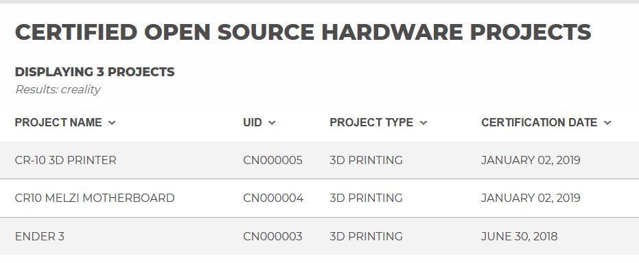

fran6p Posté(e) Février 23, 2019 Partager Posté(e) Février 23, 2019 il y a 14 minutes, FT77 a dit : Donc il doivent publier leur source! Je te renvoie à ce topic si tu veux plus d'informations. Le source de la Ender3 est entièrement Open source (y compris PCB, câblage et éléments mécaniques dans divers formats). Ils ont un dépôt github (mais il n'est pas toujours à jour ) >>> ici <<< (pour la Ender 3, ils fournissent le "resume after power loss" mais attention il sollicite très fortement la carte SD ). Certaines machines / cartes mères sont certifiées OSHWA : Lien vers le commentaire Partager sur d’autres sites More sharing options...
FT77 Posté(e) Février 23, 2019 Auteur Partager Posté(e) Février 23, 2019 Merci pour le sujet, je vais parcourir ça. Je vais télécharger le source Ender 3 sur le lien github que tu m'as envoyé, et je vais refaire mes manips. En tous cas bon point si Creality respecte le jeu, ils semblent effectivement fournir tous les éléments . Je termine mon chargement (débit internet de m...), et je regarde! Merci en tous cas pour ton aide, et très bonne soirée ! Lien vers le commentaire Partager sur d’autres sites More sharing options...

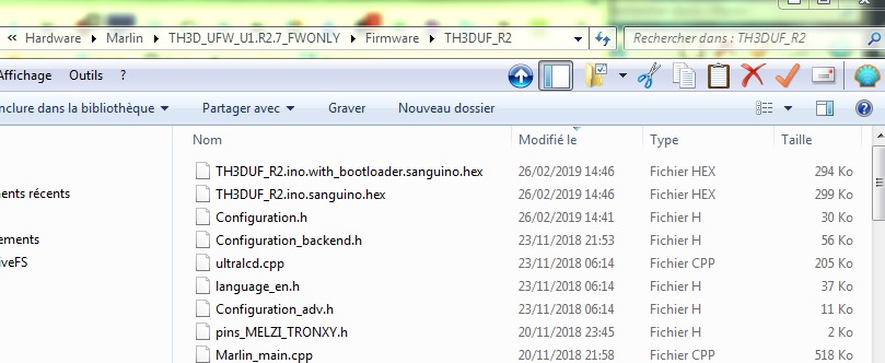

bernard3D Posté(e) Mars 6, 2019 Partager Posté(e) Mars 6, 2019 plutôt que de repartir à zéro, tu peux aussi partir du Marlin universel (pré-configuré) de TH3D qui comporte ton imprimante; de plus il est bien suivi et régulièrement mis-à-jour. C'est très facile à configurer, tout se trouve dans le fichier configuration.h, dans ton cas simplement définir ton imprimante (dé-commenter la ligne //#define ENDER3 en #define ENDER3) et ça roule...https://www.th3dstudio.com/knowledge-base/th3d-unified-firmware/ 1 Lien vers le commentaire Partager sur d’autres sites More sharing options...

FT77 Posté(e) Mars 7, 2019 Auteur Partager Posté(e) Mars 7, 2019 Bernard, j'ai regardé (survolé!) la TH3D. Effectivement, ça donne une version "préconfigurée" rapidement, et qui semble se compiler... Après, je rejoints aussi fran6, si c'est pour partir d'une autre version que celle de Creality, autant peut-être partir sur la Marlin 1.1.9, qui a l'avantage d'être la version de référence. Après, la TH3D a l'air bien organisée elle aussi! et pas mal de gens semblent actifs dessus! Et effectivement, dans le Post de Creality il y a un .hex . Donc normalement un "retour version usine" possible si bêtises . Je n'y avais pas pensé... Du coup, je pense dans l'ordre: attendre la livraison de la bête, et déjà la manipuler telle que reçue! me plonger un peu dans le Marlin, ça me permettra de comprendre un peu le fonctionnement global m'attaquer à un flashage de la 1.1.9 de base, voir ce que ça donne éventuellement rapatrier les adaptations qui auraient été faites par Creality pour la Ender 3 et tester. après, la cerise sera d'adapter, monter éventuellement un bed level (bon sur ma précédente Prusa le réglage à la feuille de papier marchait très bien, mais l'idée de le faire par un capteur m'intéresse (là encore, je suis curieux de voir comment c'est fait dans le code! Je suppose qu'on "modélise" la surface du plateau et qu'on corrige l'impression en jouant sur le Z quand on déplace en XY, mais ça ne doit pas être simple ) sinon, je plussoie sur l'intérêt de voir comment fonctionne ce genre de système, et profiter de l'expérience de gens qui sont passionnés du sujet! C'est comme cela qu'on apprend le mieux, et qu'on a parfois la chance de renvoyer l’ascenseur en aidant à son tour. C'est ce que je trouve agréable dans le concept du libre, de considérer qu'additionner des compétences c'est se faire progresser mutuellement, et qu'on arrive à faire que 1 + 1 est plus grand que 2 . Il y a 3 heures, fran6p a dit : Je n'oblige personne à adopter ce point de vue et chacun fait bien comme il veut / peut. Et là, ça c'est l'esprit qui me plaît! Bon, en attendant il faut que je me trouve 3 heures pour la vidéo, et un peu plus pour me plonger dans des bouts de code... 1 Lien vers le commentaire Partager sur d’autres sites More sharing options...
