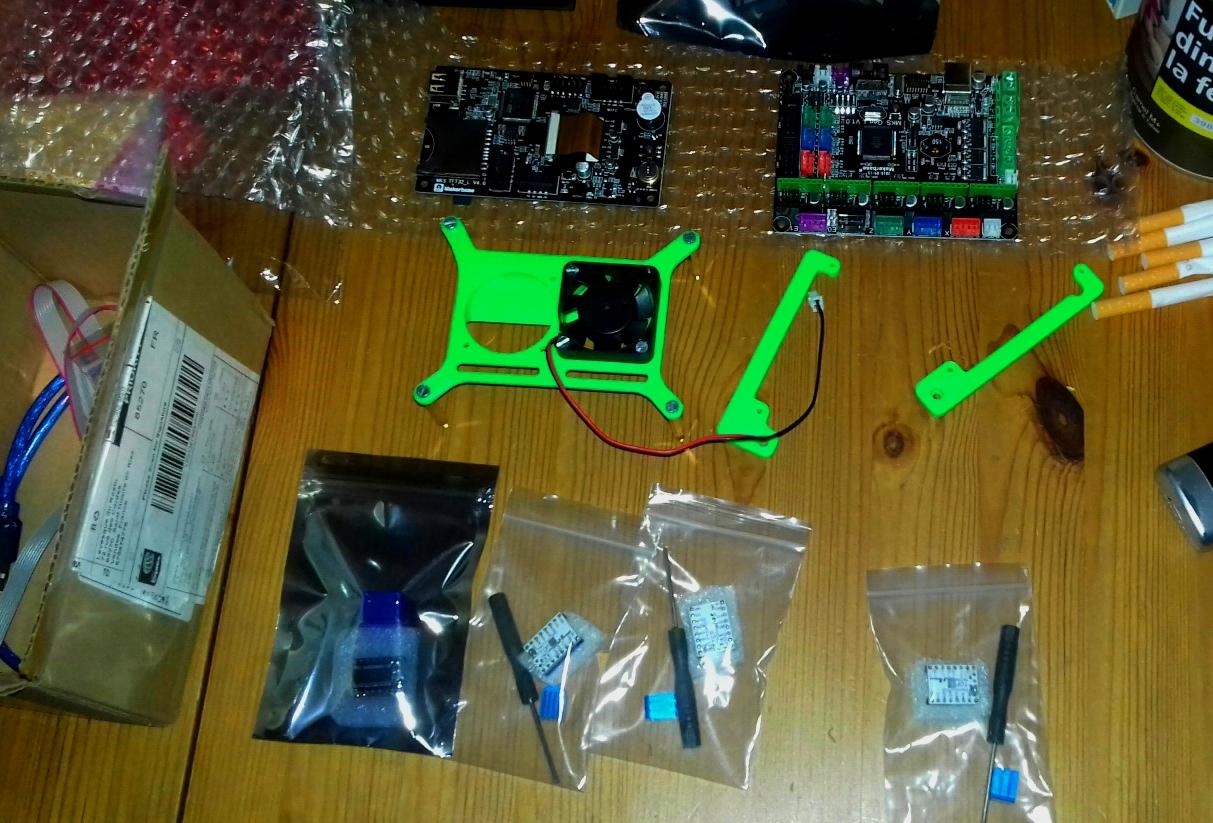

Desmojack Posté(e) Mars 13, 2019 Auteur Partager Posté(e) Mars 13, 2019 J'y croyais plus, mais ce matin la boîte aux lettres ras la gueule A part un ventilo additionnel pour la box que j'ai cramé hier en voulant le tester, erreur de polarité du gros bourrin de service, tout est là, yapluka. Et encore merci au généreux donateur du fofo qui m'a envoyé from LA (Loire Atlantique, pas Los Angeles ) les entretoises qui tardent à venir. Juste le temps qui me manque un peu en ce moment pour gérer dans la continuité. Affaire à suivre et quelques nuits blanches en perspective à se prendre le chou, trop bien Lien vers le commentaire Partager sur d’autres sites More sharing options...
