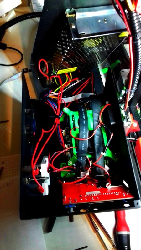

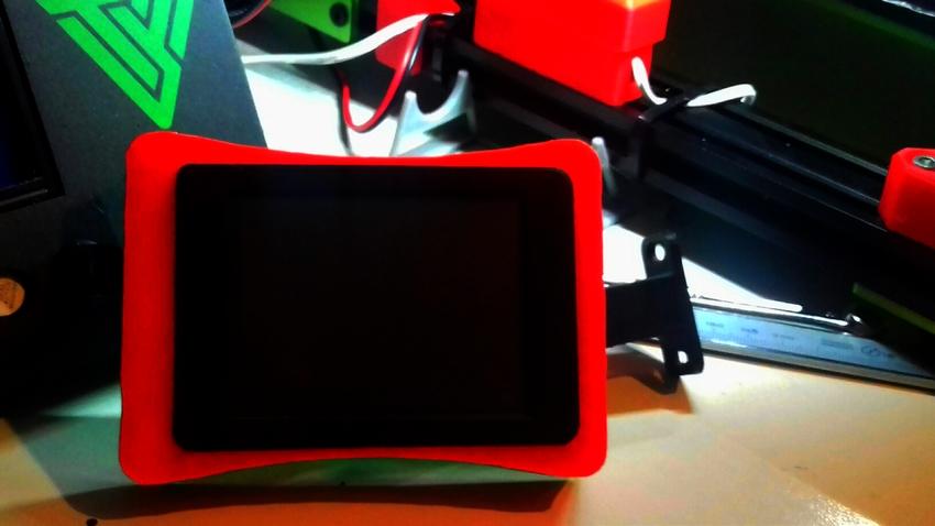

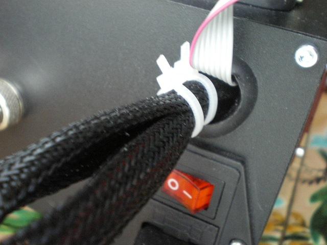

Desmojack Posté(e) Mars 15, 2019 Auteur Partager Posté(e) Mars 15, 2019 La Ducate, c'est fait, une petite aprem, juste un peu pénible avec l'arbre à came cylindre arrière qui quand les repères sont alignés se trouve en bascule sur une came, donc si t'as pas 3 mains, 2 pour passer la courroie de distrib et la troisième pour bloquer la poulie d'arbre, t'es dans la mouise. Et obligé de redémonter, trop de tension dans les courroies qui sifflaient à chaud, les joies de la mécanique. Côté Tornade, j'ai commencé à trifouiller le Marlin 1.1.8 et un petit problème à régler, je m'y recolle demain. J'ai pratiquement fini la boîte pour le TFT, juste que je me demande comment je vais faire rentrer la nappe dans la box de commande (peut être une encoche à la dremel sur l'arrête verticale à l'arrière entre les 2 carters, à voir. Allez hop au lit, j'ai eu ma dose pour aujourd'hui Lien vers le commentaire Partager sur d’autres sites More sharing options...
BLIN Posté(e) Mars 15, 2019 Partager Posté(e) Mars 15, 2019 En ce qui me concerne, j'ai fait passer la nappe par le trou circulaire de passage des câbles à l'arrière du boitier. Ca passe sans trop de pb. Lien vers le commentaire Partager sur d’autres sites More sharing options...
Desmojack Posté(e) Mars 15, 2019 Auteur Partager Posté(e) Mars 15, 2019 Ok, je crois que dans un premier temps, je vais faire pareil sans me prendre la tête Lien vers le commentaire Partager sur d’autres sites More sharing options...
Desmojack Posté(e) Mars 16, 2019 Auteur Partager Posté(e) Mars 16, 2019 Ca avance, ça avance, blood sweat & tears... mais kesskecébon quelque part, les potes qui conseillent et les trucs où tu te démerdes tout seul et quand enfin, ça marche, trop bien. cet aprem, dégrossissage du Marlin, pas d'erreur de compilation, après faut voir une fois la CM en place si ça convient.... avec le doigt sur le bouton OFF Par contre, grosse galère pour téléverser, carte pas reconnue, port com à la ramasse, etc d'où le blood, sweat etc et le grand moment de solitude prévisible. j'ai fini par trouver un driver qui le fait bien, voir le fichier joint sous la photo pour ceux qui auraient le même problème, ça leur évitera de s'arracher les cheveux, perso, m'en fous, niveau capillaire, je crains plus grand chose Puis un beau boîtier un peu upgradé "home made" pour faire plus joli pour le TFT. Demain, j'attaque l'implantation de la Cm dans la box, pas fini de rigoler Apresys TempTrak Ver1.61.zip Lien vers le commentaire Partager sur d’autres sites More sharing options...
Desmojack Posté(e) Mars 17, 2019 Auteur Partager Posté(e) Mars 17, 2019 ... en effet, pas fini de rigoler, saleté de carte. J'ai fini de brancher cet aprem, contrôlé 3 fois tout ça, je mets en route, l'écran s'allume 1/10 s et le ventilo du nozzle se met en route, super Bon, je redémonte tout, branche la carte avec rien dessus en USB et cette sa**pe n'est pas reconnue une fois de plus part le pc, testé sur un autre et pareil, juste la diode rouge qui s'allume en continu, la diode bleue qui clignote 2 fois et une diode jaune juste un chti coup à la connexion. Ca fait 3 plombes que j'essaye tous les drivers que je peux trouver, même bien sûr ceux inclus dans le dossier Arduino, rien à faire. Je sens que cette merde va dégager direction poubelle incessamment sous peu. Lien vers le commentaire Partager sur d’autres sites More sharing options...

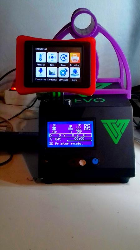

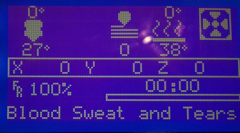

Desmojack Posté(e) Mars 18, 2019 Auteur Partager Posté(e) Mars 18, 2019 Tadaaaaammm!!! la "merde" a échappé à la poubelle, mais c'était moins juste. Pas évident sur la photo vues les tripes encore à l'air, mais elle me dit qu'elle est "ready", si elle le dit, ça m'arrange de la croire ... En fin de compte, c'est le BlTouch qui mettait le bronx (plus 2 ou 3 zâneries de ma part), branchement sur la Mks base 1.4 en croisant le fil rouge avec un de ses voisins, mais sur la Gen L, faut pas croiser, ça le fait pas et ça flingue l'affichage sur les écrans, j'aurais au moins appris ça aujourd'hui. Du coup, j'ai tout redémonté/remonté pour pas grand chose (je ne parle pas du téléversement qui a encore merdé, d'ailleurs, je reviendrai là-dessus, y a un truc zarbi avec les Makerbase achetées en Chine), à part le fait d'optimiser le cheminement du câblage. Du coup, ce soir, cool cool pour refermer la box en mettant tout ça propre avec un petit fond de zik et en sirotant un "coquetaille" à base de rhum. @BLIN, je bois à ta santé et à celle de tes proches Lien vers le commentaire Partager sur d’autres sites More sharing options...
Artazole Posté(e) Mars 18, 2019 Partager Posté(e) Mars 18, 2019 Ca y est ! ça vit, ça respire, ça s'illumine ! Bravo ! Lien vers le commentaire Partager sur d’autres sites More sharing options...
Desmojack Posté(e) Mars 18, 2019 Auteur Partager Posté(e) Mars 18, 2019 Oui, enfin, mais ça n'a pas été simple, de toutes façons, comme dab et si je n'avais pas eu un coup de main, ... j'y serais encore après de main, erfff le Zérisson de Lyon (ne pas confondre avec le saucisson de Lyon) déteint aussi sur moi . Reste plus qu'à paramétrer/finaliser et s'y retrouver dans l' interface, y a encore du taf, mais le plus gros est fait, entre autres, dans l'histoire, j'ai perdu le Z offset et pas encore lancé de print, c'est ce qui m'inquiète le plus, mais je me garde ça pour demain, passke là, la Tornado, ralatouff pour ce soir. je vais juste tenter un téléversement, là aussi, j'ai essayé et j'ai eu des problèmes, il y a un truc pas clair niveau driver avec cette carte, un truc à suivre, j'y reviendrai. 2 'tites tofs pour illustrer .... Lien vers le commentaire Partager sur d’autres sites More sharing options...

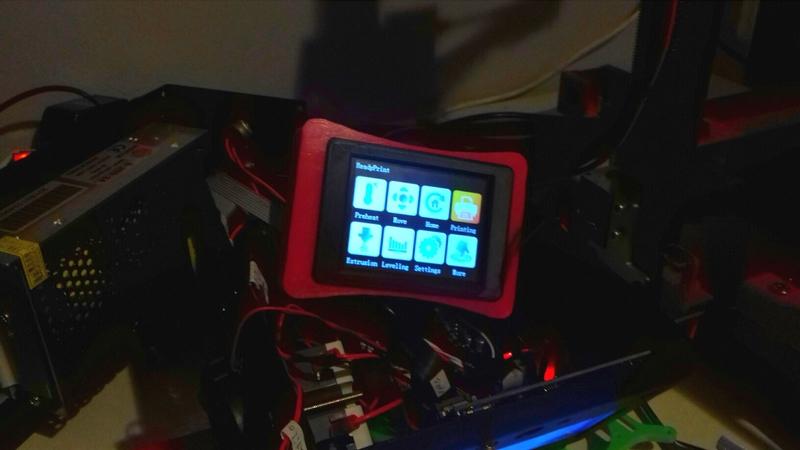

Desmojack Posté(e) Mars 20, 2019 Auteur Partager Posté(e) Mars 20, 2019 Le 19/03/2019 at 01:53, Desmojack a dit : Demain, je remets le nez dedans, mais ça va être moins intense je pense Ca a été encore plus intense en fait... Pc/Arduino qui bugge sans cesse (super pratique pour bidouiller le Marlin), erreurs de compilation à gogo, le BlTouch qui se remet en rideau, la printeuse qui part défoncer le endstopY, le print qui ne veut pas se lancer et quand enfin il veut bien, c'est au-dessus du plateau, etc... et ça c'était qu'aujourd'hui, je ne parle pas des autres jours. Et enfin, ce soir, tout est ok, J'avais ramé avec le détecteur de filament, galéré avec le BlTouch, mais là, le top du top des emmerdes. Plus qu'à se pencher sur le TFT. J'ai juste le stepper du Z, ou bien mon double Z qui couine, pas trop bien identifié, mais de la rigolade (voir la tension du driver ou changer la deuxième tige que j'ai reçue pliée et détordue, mais y a quand même un faux rond, une nouvelle en attente de réception. En tous cas, grand merci à Maître @BLIN pour ses conseils avisés et son soutien (je l'ai bombardé de MP ), t'es un chef Ma petite vengeance sur la Tornado et ça me trottait dans la tête, je l'ai rebaptisée ... 2 Lien vers le commentaire Partager sur d’autres sites More sharing options...
