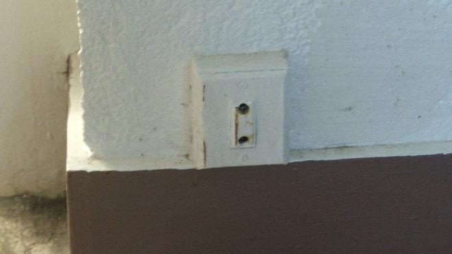

Bosco2509 Posté(e) Février 26, 2019 Partager Posté(e) Février 26, 2019 (modifié) Rappel de Sécurité Electrique pour nos imprimantes 3D : Avoir ce type de prise, et y brancher une imprimante 3D... CE N'EST PAS PRUDENT ! C'EST MÊME DANGEREUX ! Car ces anciennes prises de courant, qu'on retrouve encore dans bon nombres de logements, ce 'n'est pas prudent de se brancher dessus, car il n'y a pas de mise à la terre ! A l'inverse, brancher sur celle-ci : La prise est relié à la terre. C'est nettement plus sûre. Comme l'a si bien indiqué @bernard3D, le problème est sûrement la masse qui n'est pas relié à la terre. Après... je te recommande de vérifier tout les branchements... même si je doute qu'un mauvais branchement soit la cause... sinon tu aurais rencontrés des problèmes bien plus grave. Modifié (le) Février 26, 2019 par Bosco2509 1 Lien vers le commentaire Partager sur d’autres sites More sharing options...
