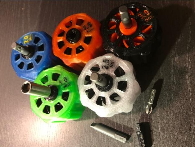

molki Posté(e) Février 25, 2019 Partager Posté(e) Février 25, 2019 Ma clef dynamométrique c'est 2,6 kg minimum, ça fait pas beaucoup sur une voiture, mais sur une imprimante 3D, je crains que ça ne fasse trop... Peut-être qu'on pourrait imprimer une mini clef dynamométrique en PLA ? Lien vers le commentaire Partager sur d’autres sites More sharing options...
Jean-Claude Garnier Posté(e) Février 25, 2019 Partager Posté(e) Février 25, 2019 il y a 50 minutes, molki a dit : .. /.. Peut-être qu'on pourrait imprimer une mini clef dynamométrique en PLA Tu déconnes mais ça existe. Si tu tapes "torque wrench" sur Saint Guiveurse y'en a plusieurs >>>> Même les buses Olsson Ruby ont leur espèce de clef à friction >>>>> (Youmagine >>> , une autre excellente source d'inspiration) Blague à part, @yanndusud si tu as un taraud de 3 tu peux prendre au sérieux mon idée d'approcher le foirage et d'en déduire un réglage dynamométrique. Sous mon nez rouge se cache un lourd passé dans la méca.... 1 Lien vers le commentaire Partager sur d’autres sites More sharing options...
Bosco2509 Posté(e) Février 25, 2019 Partager Posté(e) Février 25, 2019 Pour le couple de serrage de la Buse... il généralement conseillé de ne pas dépasser 5Nm. Soit la force de 2 doigts. Je dirais la même chose pour toutes les visseries de l'imprimante. Et si tu veut... un "Adaptateur Dynamométrique" pour être sûre de serrer sans forcer... je te conseil ceci : https://www.thingiverse.com/thing:2613057 Facile a fabriquer avec sa propre imprimante. Sinon... si tu n'as pas dans tes outils et que tu n'as pas confiance en ce que je viens de montrer... tu peut acheter un adaptateur dynamométrique de couple de 0.5Nm à 6Nm... ou autres... 2 Lien vers le commentaire Partager sur d’autres sites More sharing options...
