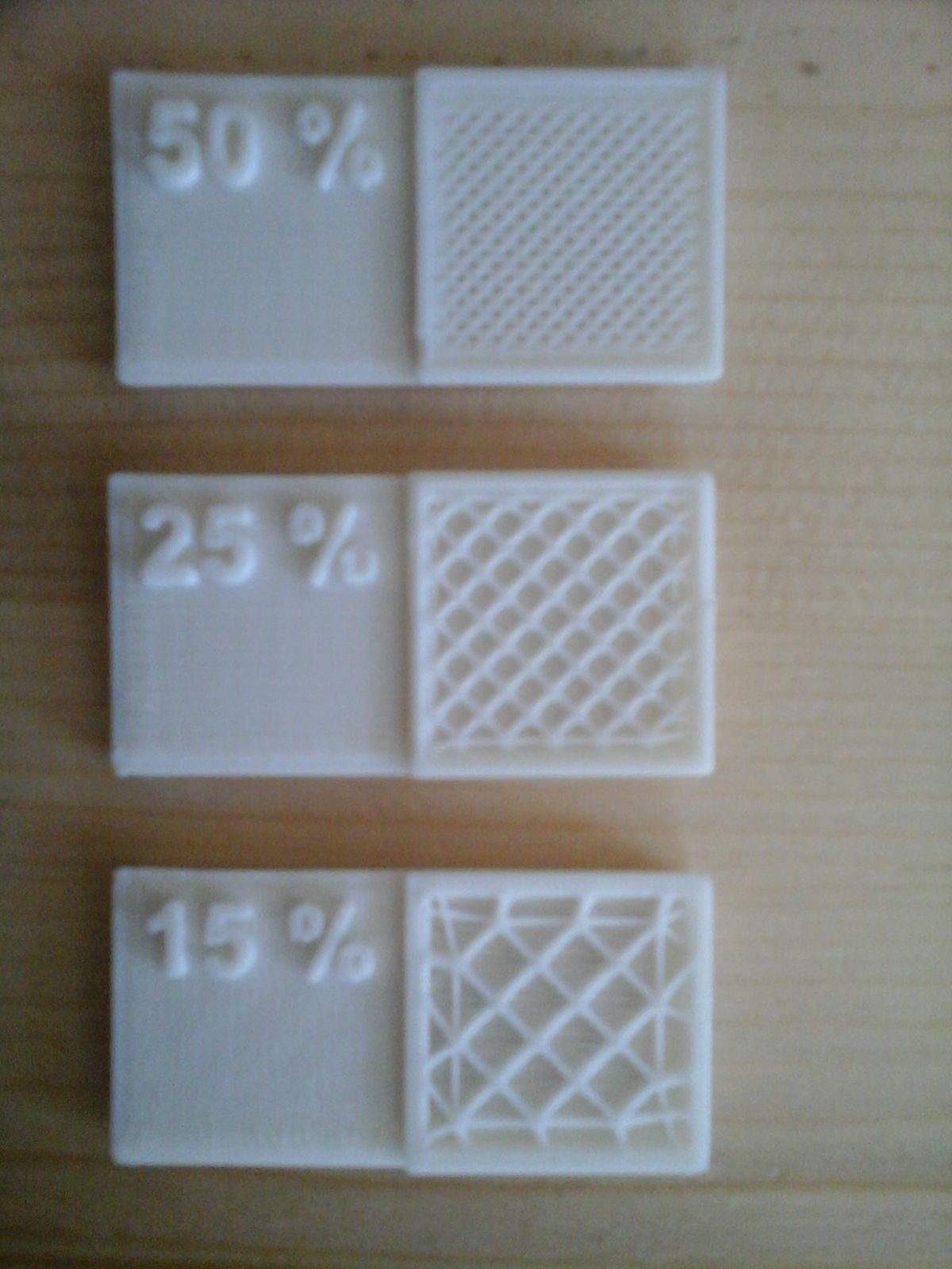

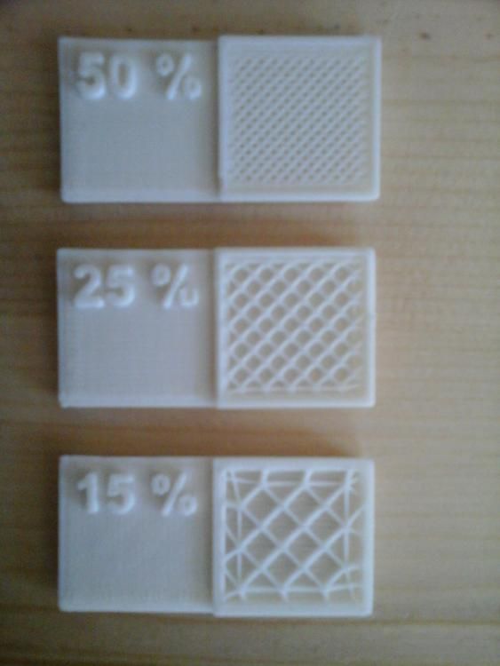

oscar2000 Posté(e) Février 21, 2016 Partager Posté(e) Février 21, 2016 si cela peut aider, voici une photo de quelques pièces d'essai que j'avais réalisé pour me rendre compte de l'effet du taux de remplissage, pour se rendre compte du truc, le coté du carré fait 20 mm : en fait, il faut bien être conscient que le taux de remplissage de x%, c'est dans chaque direction. c'est à dire, que 50 % de remplissage dans les 2 directions, c'est en fait 50 % de vide dans chaque direction, 0,5 x 0,5 = 0,25 = 25 % de vide = 75 % de remplissage de la surface. 25 % de remplissage dans les 2 directions, c'est en fait 75 % de vide dans chaque direction, 0,75 x 0,75 = 0,56 = 56 % de vide = 44 % de remplissage de la surface. 15 % de remplissage dans les 2 directions, c'est en fait 85 % de vide dans chaque direction, 0,85 x 0,85 = 0,72 = 72 % de vide = 28 % de remplissage de la surface. Lien vers le commentaire Partager sur d’autres sites More sharing options...
fousfous Posté(e) Février 21, 2016 Auteur Partager Posté(e) Février 21, 2016 Ah ça marche comme ça, je comprend mieux la différence entre le 30 et le 20% maintenant Mais pourquoi avoir décidé de compter le remplissage comme ça? Ça fait plus pro un truc compliqué? Lien vers le commentaire Partager sur d’autres sites More sharing options...
