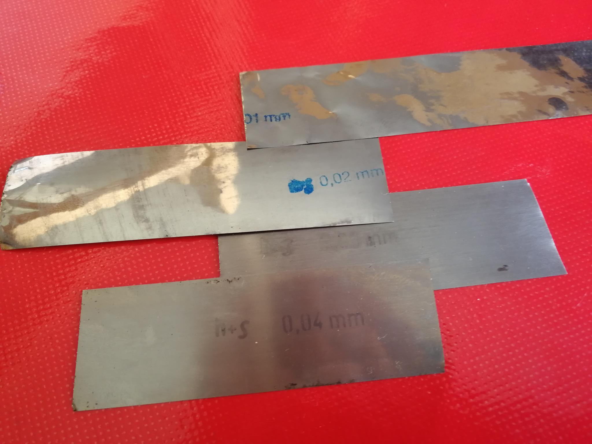

Jean-Claude Garnier Posté(e) Février 25, 2019 Partager Posté(e) Février 25, 2019 (modifié) Bien sûr que ça marche. En mécanique on appelle ça du "clinquant" >>>>> et ça existe en épaisseurs depuis 0.01mm (un centième) J'en ai de cette "épaisseur" mais franchement, celui-là je te le conseille pas il est trop fin et se froisse comme de la soie. Mais en 0.03mm ça va bien et c'est assez solide pour durer (un peu....) Modifié (le) Février 25, 2019 par Jean-Claude Garnier Lien vers le commentaire Partager sur d’autres sites More sharing options...

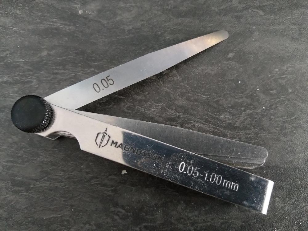

Bosco2509 Posté(e) Février 25, 2019 Partager Posté(e) Février 25, 2019 (modifié) Être cité par le grand @Jean-Claude Garnier, c'est tout un honneur... Bon... pour en revenir au sujet : Je règle le leveling de la buse vs plateau avec ceci : Et... je règle en 0.05mm pour l'espacement buse/plateau. Je le fait une fois... et après j'y touche plus... en tout cas, cela fait plusieurs mois que je n'ai pas eût à refaire le réglage. Et quand je pince ma cale de 0.05mm, je veille à qu'elle soit retenu par la buse... impossible de la bouger et/ou de la tirer... et je fais cela à chaud. Et... jusqu'à maintenant, j'ai pas eût à m'en plaindre. il y a une heure, cookie83610 a dit : Oh je n'ai douté à aucun instant de l'utilité de ce genre d'outil ! La question qui en découle : dois-je me procurer du clinquant pour régler ma U30, ou avec un jeu de cale "standard" qui démarre à 0.1 ça peut donner des résultats corrects ? De manière plus générale, le réglage du bed consiste t'il à mettre la buse le plus à ras possible du bed sans le toucher (virtuellement Z 0), ou à se caler à une hauteur donnée servant de base à la machine (considérant qu'on part de Z x) ? 0.1mm... j'ai essayé... cela ne va pas... cela provoque du warping, décollement de la pièce, déformation en série... c'est pas la meilleure des cales. Et... je fais systématiquement mon réglage sur minimum 5 points... voir 9 points pour la sécurité (déformation professionnelle) la dernière fois que je l'ai fait (je me lançais dans une grande pièce en ABS, je ne voulais pas loupé la pièce). Modifié (le) Février 25, 2019 par Bosco2509 Lien vers le commentaire Partager sur d’autres sites More sharing options...

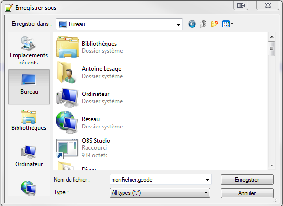

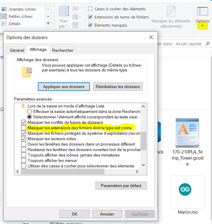

cookie83610 Posté(e) Février 25, 2019 Auteur Partager Posté(e) Février 25, 2019 Pour être honnête je suis totalement débutant avec une printeuse et le GCODE, donc dans l'idéal, un fichier GCODE qui soit fonctionnel, ou y'a juste à changer la taille de la cale (le GCODE au dessus à l'air pas mal a priori) Lien vers le commentaire Partager sur d’autres sites More sharing options...
Titi78 Posté(e) Février 25, 2019 Partager Posté(e) Février 25, 2019 (modifié) Gcode de ma CR10-S G21 ;Mode Metrique G28 X0 Y0 ;XY sur zero (endstops) G28 Z0 ;Z sur zero (endstops) G90 ;Mode Absolue G0 Z50. F2000. ;monter a Z 50 pour degager G0 X150. F2500 ;Position x au Centre pour attentre chauffe M190 S80 ;mise en chauffe plateau a 80 degres M109 S210 ;mise en chauffe buse a 210 M0 ;pause pour nettoyer la buse G0 X40. Y40 ;coin 1 G0 Z1. F800. ;descente a Z1 (epaisseur de la cale) M0 ;attente utilisateur fini reglage 1 G0 Z5. F2000. ;monter a Z 5 pour degager G0 X260. ;coin 2 G0 Z1. F800. ;descente a Z1 (epaisseur de la cale) M0 ;attente utilisateur fini reglage 2 G0 Z5. F2000. ;monter a Z 5 pour degager G0 Y260. ;coin 3 G0 Z1. F800. ;descente a Z1 (epaisseur de la cale) M0 ;attente utilisateur fini reglage 3 G0 Z5. F2000. ;monter a Z 5 pour degager G0 X40. ;coin 4 G0 Z1. F800. ;descente a Z1 (epaisseur de la cale) M0 ;attente utilisateur fini reglage 4 G0 Z5. F2000. ;monter a Z 5 pour degager G0 Y40. ;coin 1 bis G0 Z1. F800. ;descente a Z1 (epaisseur de la cale) M0 ;attente utilisateur fini reglage 1 G0 Z5. F2000. ;monter a Z 5 pour degager G0 X260. ;coin 2 bis G0 Z1. F800. ;descente a Z1 (epaisseur de la cale) M0 ;attente utilisateur fini reglage 2 G0 Z5. F2000. ;monter a Z 5 pour degager G0 Y260. ;coin 3 bis G0 Z1. F800. ;descente a Z1 (epaisseur de la cale) M0 ;attente utilisateur fini reglage 3 G0 Z5. F2000. ;monter a Z 5 pour degager G0 X40. ;coin 4 bis G0 Z1. F800. ;descente a Z1 (epaisseur de la cale) M0 ;attente utilisateur fini reglage 4 G0 Z50. F2000. ;monter a Z 50 pour degager M84 ;steppers off Modifié (le) Février 25, 2019 par Titi78 Lien vers le commentaire Partager sur d’autres sites More sharing options...
cookie83610 Posté(e) Février 25, 2019 Auteur Partager Posté(e) Février 25, 2019 (modifié) Waow, merci là au moins c'est du précis et on comprend bien chaque étapes !! Question subsidiaire : Z1 c'est 1mm ? 1/10 ? Modifié (le) Février 25, 2019 par cookie83610 Lien vers le commentaire Partager sur d’autres sites More sharing options...
Titi78 Posté(e) Février 25, 2019 Partager Posté(e) Février 25, 2019 c'est 1mm (1.0) c'est l'épaisseur de la cale que j'utilise mais tu peux changer et mettre la valeur correspondant à la tienne au début du gcode il y a les températures bed et buse (a modifier suivant ce que tu utilise) peso j'attend 10 minutes une fois que la température est atteinte avant de rappuyer sur le bouton pour passer au réglage du premier coin . le M0 permet d'attendre tans que je n'appuis pas sur le bouton. cette attente de 10 minutes permet à la mécanique de se dilater et se stabiliser avant les réglages Lien vers le commentaire Partager sur d’autres sites More sharing options...
