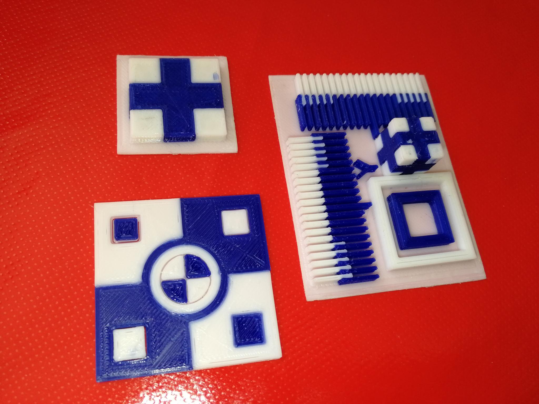

CacaoTor PostĂ©(e) FĂ©vrier 25, 2019 Partager PostĂ©(e) FĂ©vrier 25, 2019 (modifiĂ©) Bonjour les Crealitiens  Alors voilĂ la rĂ©ception de la Ender 3 devrait plus trop tarder. Cette nouvelle acquisition a Ă©tĂ© motivĂ©e pour son prix relativement bas, sa communautĂ© et bien sur ses qualitĂ©s d'impression. Ceci Ă©tant, le pas a Ă©tĂ© franchis de le cadre de me faire une petite imprimante Ă double extrusion. Je me suis inspirĂ© de cette vidĂ©o de GĂŒero Loco qui fait envie. L'un de vous a-t-il dĂ©jĂ testĂ© ce montage sur cette machine ? Ou bien autre chose pour avoir deux couleurs le plus proprement possible ? Merci de vos retours. ModifiĂ© (le) FĂ©vrier 25, 2019 par CacaoTor Lien vers le commentaire Partager sur dâautres sites More sharing options...
ull PostĂ©(e) FĂ©vrier 25, 2019 Partager PostĂ©(e) FĂ©vrier 25, 2019 Ha c'est intĂ©ressant ça ! Mais comme il n'y a qu'une tĂȘte d'impression, j'imagine qu'il faut la purger Ă chaque changement de couleur comme sur la geeetech A10M ? Ăa fait pas mal de perte selon l'impression, mais ça vaut peut ĂȘtre le coup.  J'attends tes retours pour voir si ça vaut le coup de changer la carte mĂšre et compagnie. AprĂšs, c'est toujours rigolo de customiser sa machine Lien vers le commentaire Partager sur dâautres sites More sharing options...
CacaoTor PostĂ©(e) FĂ©vrier 25, 2019 Auteur Partager PostĂ©(e) FĂ©vrier 25, 2019 il y a 3 minutes, ull a dit : Ha c'est intĂ©ressant ça ! Mais comme il n'y a qu'une tĂȘte d'impression, j'imagine qu'il faut la purger Ă chaque changement de couleur comme sur la geeetech A10M ? Ăa fait pas mal de perte selon l'impression, mais ça vaut peut ĂȘtre le coup.  J'attends tes retours pour voir si ça vaut le coup de changer la carte mĂšre et compagnie. AprĂšs, c'est toujours rigolo de customiser sa machine Effectivement, au vu des trĂšs nombreux retours mitigĂ©s voir nĂ©gatifs au sujet des doubles tĂȘtes, j'ai prĂ©fĂ©rĂ© cette solution bien sympas. Cela demande une tour de purge, mais la matiĂšre perdue est fonction de la piĂšce imprimĂ©e. Parfois ce sera Ă©norme, parfois trĂšs peu. C'est une imprimante qui viens en complĂ©ment de ma principale, censĂ©e ĂȘtre dĂ©diĂ©e au bi-color. Lien vers le commentaire Partager sur dâautres sites More sharing options...
sha PostĂ©(e) FĂ©vrier 25, 2019 Partager PostĂ©(e) FĂ©vrier 25, 2019 (modifiĂ©) Salut , Pas mal comme systĂšme , mais son avis sur le cyclope m'inquiĂšte  ...un vendeur de chez AE s'est vautrĂ© dans ses tarifs et le proposait presque Ă moitiĂ© prix....bah commande effectuĂ©e cette nuit ....j'espĂšre qu'il ne va pas finir Ă la poubelle  je vais suivre . ModifiĂ© (le) FĂ©vrier 25, 2019 par sha Ă cause que ce sont les siens Lien vers le commentaire Partager sur dâautres sites More sharing options...
fran6p PostĂ©(e) FĂ©vrier 25, 2019 Partager PostĂ©(e) FĂ©vrier 25, 2019 Tu peux appeler @cmatec , sa rĂ©alisation d'une double tĂȘte basculante est intĂ©ressante. MĂȘme si ce n'est pas une CR10 mais une rĂ©alisation personnelle, @Jean-Claude Garnier a rĂ©alisĂ© aussi une tĂȘte basculante (deux tĂȘtes) dont le concept de basculement est trĂšs intĂ©ressant. Sinon, @Bosco2509 et @Lecoyote ( et d'autres probablement) l'ont aussi fait avec une tĂȘte "bicolore" (deux entrĂ©es, une seule buse) . Le principe de la tĂȘte basculante est de ne pas nĂ©cessiter de tour de purge. Les tĂȘtes avec une seule buse et deux (plusieurs) entrĂ©es obligent Ă la tour de purge et son gĂąchis de filament. On peut aussi se passer d'une tour de purge (mais en gĂąchant toujours du filament) avec des idĂ©es comme celle-ci 1 Lien vers le commentaire Partager sur dâautres sites More sharing options...
Jean-Claude Garnier PostĂ©(e) FĂ©vrier 25, 2019 Partager PostĂ©(e) FĂ©vrier 25, 2019 Merci @fran6p de rendre hommage Ă mes recherches. Voici ce que l'on peut attendre de la double extrusion, sans perdre un mm de filament et sans que ça bave. 3 Lien vers le commentaire Partager sur dâautres sites More sharing options...
