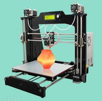

Salut, je m'y connais pas trop, mais est-ce une board connu? car d’habitude on voit souvent des melzi?
Lien vers le commentaire
Partager sur d’autres sites
Il y a 1 heure, Antho.breizh a dit :
Elle ce ressemble toute sauf qu'avec il sera impossible de mettre un 2 eme extrudeur ...
Sérieusement ... faudrait arrêter les produits qui font rigoler et danser tout nu avec les pigeons les gars  !
on parle d'une machine de base ...pour en quelque sorte s'initier ...maintenant ca va plus parce qu'il n'y a pas 2 extrusion possible !!!
on parle pas d'utilisateur qui veulent faire des dentiers
Mais comme je suis un mec sympa ....je vais vous occuper pour ce WE de fin février (parce que moi je suis pas d'une mauvaise foi insondable )
pourquoi mettre deux tête (et se la prendre) puisqu'il existe pour 50 balles un kit double extrusion ? sans modification majeur et que l'on peut installer dans son studio au 5eme etage avec un cure dent et une lime à ongle ?
56d1a19b246b1_2016-02-2714_12_27-Geeetec
ça fait 250€ la machine .... pour un débutant c'est pas mal

Je découvre seulement le sujet.
Comme toute machine à cadre acrylique et châssis Y en tiges filetés, j’émettrais quelques réserves.
Notamment la nécessité de fixer la machine sur une surface plane et stable, mais aussi d'apporter beaucoup de soin à la géométrie lors du montage. Pour le reste, l'extrudeur est de qualité moyenne, personnellement je n'aime pas, mais il devrait suffire pour produire les pièces d'un vrai bon extrudeur, et la mise à jour ne devrait pas être ruineuse (+-15€). Sinon elle est assez complète avec vis trapézoïdales et écran (minimaliste). Il faudrait également à changer les coupleurs de vis en Z par des rigides (+5€).
Il est tout à fait possible de mettre un double extrudeur. Une mise à jour vers un Cyclops ou un Chimera ne prendra pas plus de place que l'extrudeur d'origine.
Pour le reste, il suffit de mettre un câble Y pour piloter les 2 moteurs Z à partir de la même sortie, et d'en libérer une pour le 2e extrudeur.
Le vrai mauvais plan, selon moi est les risques quasi certains de frais d'importation qu'il ne faut pas prendre à la légère.
Entre TVA + Import + frais de dossier du transporteur/collecteur de taxes, certains ont presque vu le coût de la machine doubler !
DHL, par exemple, prend 60€ de frais de dossier pour collecter les taxes, même si elles sont estimées à un coût dérisoire.
Mais ici, ça ne sera pas le cas car les taxes sont calculée à partir de la valeur déclarée (ou ré-estimée fortement par les douanes - surprise !)
+ la valeur du transport (estimée plein pot aussi si c'était transport gratuit). J'ai déjà eu un transport estimé à 58€ pour un colis de 3kg :S
Mieux vaut admettre de payer un peu plus et prendre une machine expédiée d'Europe, dont celle-ci d'ailleurs.
Seuls les colis peu volumineux et très légers ne seront jamais taxés. Renseignez-vous aussi sur le transporteur.
Si c'est China Post, vous passerez probablement au travers, par contre si c'est DHL, Fedex, UPS,
ou tout transporteur international, là vous y aurez probablement droit, puisqu'ils sont délégués par les Douanes et que ça leur rapporte plus que le transport !
Notez que le vendeur s'en fout royalement puisque c'est vous qui payez...
