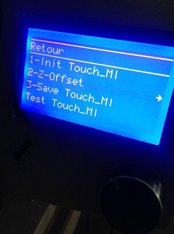

Fourmi Posté(e) Février 26, 2019 Partager Posté(e) Février 26, 2019 Et pourquoi on ne pourrait pas avoir la plupart des fonctionnalités du firmware Marlin activées sur les Cr10/Ender3/Ender5/etc..? A chaque fois on vous réponds " Y pas la place, pas assez de mémoire sur la Melzi (Atmega1284p) !!!" Faut dire qu'on étais parti juste pour faire un menu dédié pour le capteur "TouchMI" sur l'écran LCD, du coup on as fait en sorte de pouvoir activer les fonctionnalités les plus importantes (voir photo) Peu importe si vous avez ou pas un capteur, ça fonctionnera pareil. Pour le moment, il y a 3 firmwares (Marlin 1.1.9) dispo dans cette version: Cr10 + TouchMI >https://goo.gl/XYJHW4 Cr10S+ TouchMI>https://goo.gl/YpzCMj Ender3+ TouchMi>https://goo.gl/moz9ir Ender5 + TouchMi > Veuillez patienter... 2 1 Lien vers le commentaire Partager sur d’autres sites More sharing options...
