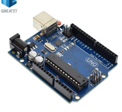

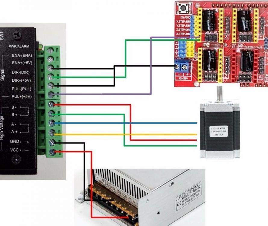

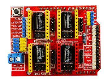

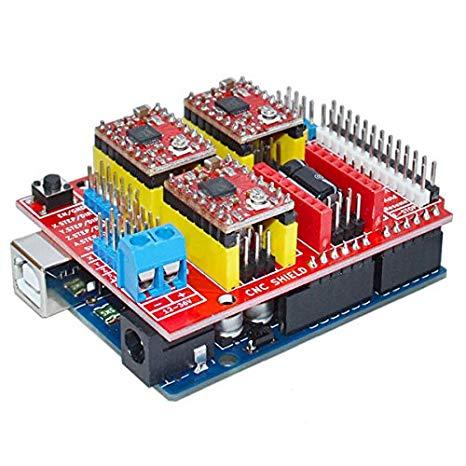

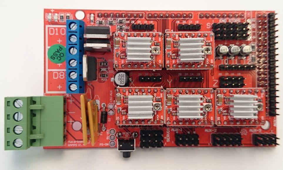

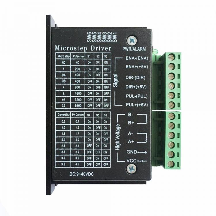

cameleon Posté(e) Février 27, 2019 Partager Posté(e) Février 27, 2019 Bonjour, Je ne comprend pas comment brancher le TB6600 au Shield ? Pour ce qui est des Nemas au TB6600, ça semble assez simple. Mais du TB6600 au Shield, je n'y comprend rien. Avez-vous un shéma pour les connections ? Merci cameleon Voici les pièces que j'utilise. Lien vers le commentaire Partager sur d’autres sites More sharing options...
cameleon Posté(e) Février 27, 2019 Auteur Partager Posté(e) Février 27, 2019 Bonjour, Après des heures passer sur le Web, je n'ai rien trouvé pour faire le branchement des mema au TB6600. Ce que je comprend mal est qu'il semble que pour faire le branchement, on a besoin que de la Uno Arduino et non de la shield et des polulus... Est-ce que je suis dans l'erreur, qu'elle chose que je ne comprends pas ????? J'ai besoin de votre aide. merci cameleon Lien vers le commentaire Partager sur d’autres sites More sharing options...

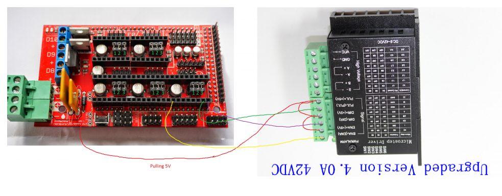

Locouarn Posté(e) Février 27, 2019 Partager Posté(e) Février 27, 2019 Bonjour, Il est clair que les pololus sont à supprimer, puisque les TB6600 les remplacent. Conserver le shield (ou la RAMPS 1.4 pour un mega) par contre facilite bien le câblage. Il suffit d'alimenter en +5V les trois bornes marquées +5V (évident) et de raccorder la sortie DIR du support de pololu à la borne DIR du TB6600 et la sortie STEP à l'entrée PUL. Le réglage des micropas se fait sur le TB6600, les jumpers du shield n'ont aucun effet puisque pas connectés. Cette image (base RAMPS 1.4 mais les socles de pololus sont identiques) est plus parlante : http://www.makerfr.com/wp-content/uploads/2017/03/R-CNC_wiring_FR.jpg Lien vers le commentaire Partager sur d’autres sites More sharing options...
cameleon Posté(e) Février 27, 2019 Auteur Partager Posté(e) Février 27, 2019 (modifié) Bonjour, Merci pour ton aide, J'avais un micro doute que je devais supprimer les polulus. Ton post me rend les choses beaucoup plus claires maintenant. Donc on garde la Shield et l'Arduino. Pour ce qui est des connections des EndStops, ils restent le même (sur la Shield) Qu'est ce qui en est de la résistance de 100K sur la ramp ? Doit-on en mettre une sur la Shield, et si c'est le cas, à quelle endroit. Encore merci cameleon Modifié (le) Février 28, 2019 par cameleon Lien vers le commentaire Partager sur d’autres sites More sharing options...
Locouarn Posté(e) Février 28, 2019 Partager Posté(e) Février 28, 2019 Bonjour, Cette résistance m'a également intrigué. Elle est connectée à la place qui est prévue pour la thermistance de l'extruder 1, ce qui laisse imaginer une utilisation (pour quoi faire ?) du bornier D10. Le mieux est donc de l'oublier. Par contre, j'ai trouvé un autre schéma qui connecte également la sortie EN du support de pololu à la borne EN du TB6600, ce qui me semble plutôt logique ! Lien vers le commentaire Partager sur d’autres sites More sharing options...

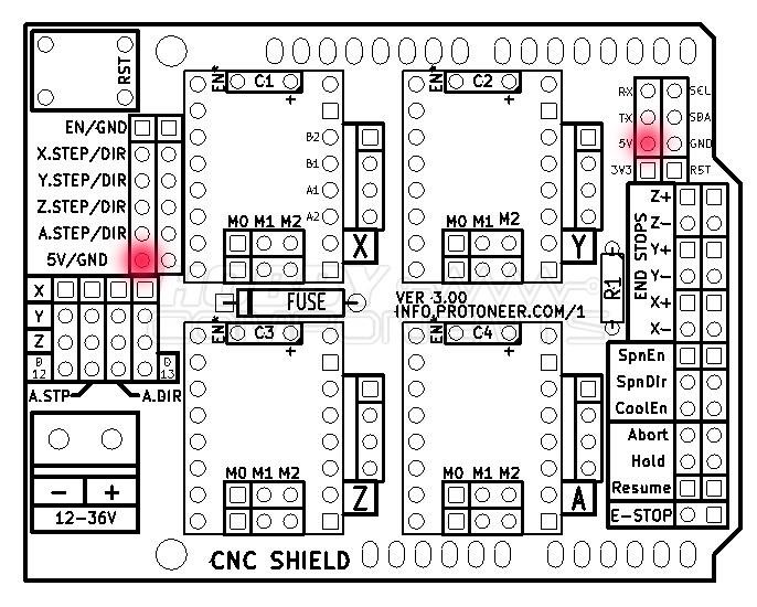

cameleon Posté(e) Février 28, 2019 Auteur Partager Posté(e) Février 28, 2019 Bonjour, Merci pour le soft et le firmware. Encore un petit soucis, sur la Shield CNC V3, je ne trouve pas de 5V ??? J'ai vu sur la carte un endroit ou il indique 5V, mais avec mon multimètre il reste à 0V. Il y a peut-être un jumper a mettre sur la carte pour avoir accès au 5V, je ne sais pas. Sur la ramp 1.4, il n'y a pas de problème pour le 5V. Et pour compliqué les chose, j'ai trouvé une autre façon de branchement des TB6600 sur la Shield, mais je n'ai pas tellement confiance. Regarde la photo. Merci encore cameleon Lien vers le commentaire Partager sur d’autres sites More sharing options...
Locouarn Posté(e) Février 28, 2019 Partager Posté(e) Février 28, 2019 Pour le 5V, je le prends à l'endroit marqué par le point rouge sur l'image jointe (et ça fonctionne très bien). Effectivement, le montage de ton image est complètement farfelu... Lien vers le commentaire Partager sur d’autres sites More sharing options...

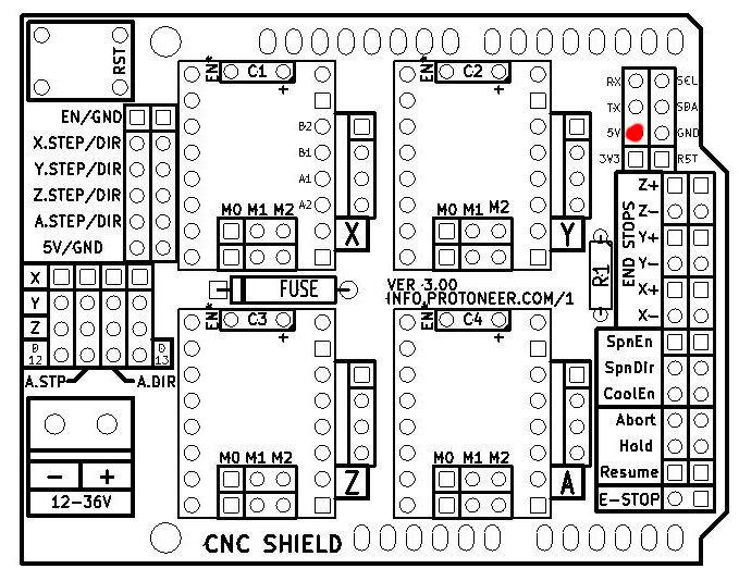

cameleon Posté(e) Mars 1, 2019 Auteur Partager Posté(e) Mars 1, 2019 (modifié) Bonjour, Au borne d'entrée de la Shield, j'ai 12 volts. J'avais vu qu'il y avait 2 endroits ou s'était indique du 5V sur la carte, mais avec mon multimètre, il n'y a rien. Je n'ai aucune sortie de 5 volts. Si je me souviens avec la ramp 1.4 , il fallait mettre un jumper pour avoir du 5 volts, le but était de pouvoir brancher une BlTouch. Je me demande si je dois pas mettre un jumper quelque part pour avoir accès a du 5 volts. Comme je ne suis pas certain de mon coup, je ne veux pas prendre de chance et de brûler la Shield… merci encore cameleon P.S. je connais un peu plus la ramp 1.4 , j'ai l'impression que je pourrais utilisé cette dernière au lieu de la shield. C'est possible ? Modifié (le) Mars 1, 2019 par cameleon Lien vers le commentaire Partager sur d’autres sites More sharing options...
Locouarn Posté(e) Mars 1, 2019 Partager Posté(e) Mars 1, 2019 Pas de 5 V sur ces points (au moins celui que j'utilise) ? C'est curieux. Et tout le reste fonctionne ? Est ce que le shield est bien embroché sur son arduino ? Il n'y a pas de régulateur sur le shield, son 5 V vient donc de l'arduino. Il n'y a pas de jumper à ajouter pour avoir le 5 V. As tu vérifié que le fusible n'est pas claqué ? C'est quasiment la seule chose qui peut flancher sur cette carte. Pour utiliser la RAMPS 1.4 c'est possible mais : - Il faut évidemment utiliser un Grbl adapté : https://github.com/gnea/grbl-Mega - Il faut modifier les assignations des pins dans le fichier cpu_map.h pour doubler l'axe Y à la place du Z, - Parvenir à ne pas faire de fausse manœuvre avec le bouton imprécis du smart-controller" Lien vers le commentaire Partager sur d’autres sites More sharing options...
cameleon Posté(e) Mars 1, 2019 Auteur Partager Posté(e) Mars 1, 2019 (modifié) Oui tout me semble correct... Regarde la photo, il semble y avoir un jumper a mettre pour activer le board ???? cameleon Modifié (le) Mars 1, 2019 par cameleon Lien vers le commentaire Partager sur d’autres sites More sharing options...
Locouarn Posté(e) Mars 1, 2019 Partager Posté(e) Mars 1, 2019 (modifié) Je te certifie que chez moi ça fonctionne sans ce jumper. D'ailleurs le site handsontec.com est LE SEUL à donner ce conseil qui me parait pour le moins farfelu. Ce bloc de pins est destiné à raccorder un second shield en parallèle à partir d'un seul arduino : http://diyprojects.eu/how-run-two-cnc-shields-cloned-on-one-arduino/ Modifié (le) Mars 1, 2019 par Locouarn Lien vers le commentaire Partager sur d’autres sites More sharing options...
cameleon Posté(e) Mars 1, 2019 Auteur Partager Posté(e) Mars 1, 2019 (modifié) Merci J'ai fais le test avec le jumper par simple curiosité, et ça rien changé. J'y comprend rien pourquoi je n'ai pas de 5 volts... Je n'ai rien vu sur le Web pour le confirmer, mais est-ce que l'Arduino Uno doit-être aussi branché ?????? J'ai faits venir un autre ensemble Shield et Arduino. merci cameleon Modifié (le) Mars 1, 2019 par cameleon Lien vers le commentaire Partager sur d’autres sites More sharing options...
Locouarn Posté(e) Mars 1, 2019 Partager Posté(e) Mars 1, 2019 (modifié) Le 5 V doit bien venir de quelque part. Puisque le shield ne comporte pas de régulateur, il ne peut venir que de l'arduino. Et dans la mesure où mon arduino n'est pas alimenté de l'extérieur, le 5V doit logiquement venir de la connexion USB... Ca vaudrait donc le coup de vérifier avec une connexion USB. A défaut, comme lui il possède un régulateur, il est également possible d'alimenter l'arduino par sa prise jack en 12 V ... venant du shield. Modifié (le) Mars 1, 2019 par Locouarn Lien vers le commentaire Partager sur d’autres sites More sharing options...
cameleon Posté(e) Mars 2, 2019 Auteur Partager Posté(e) Mars 2, 2019 Salut, Tu as raison, le 5 volts provient de la connexion USB. J'ai branché un cable USB a mon ordinateur portable à l'Arduino et par ma magie, ily a du 5 volts. Un gros merci, excellente logique... cameleon Lien vers le commentaire Partager sur d’autres sites More sharing options...

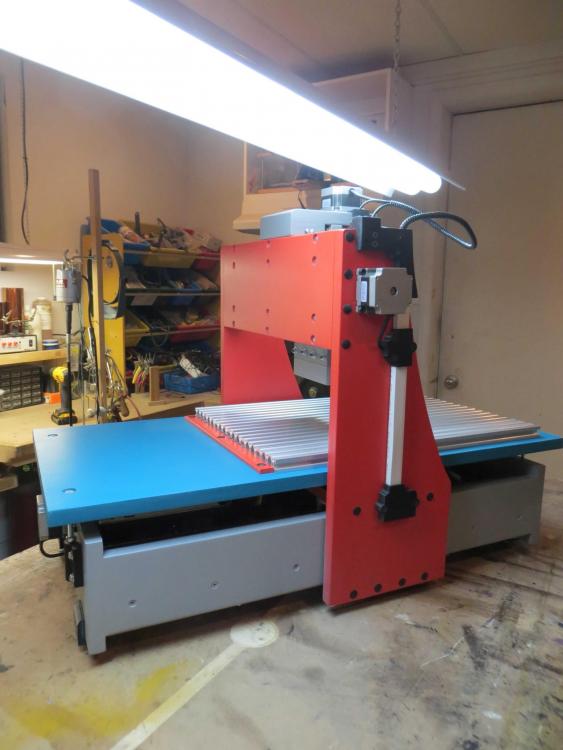

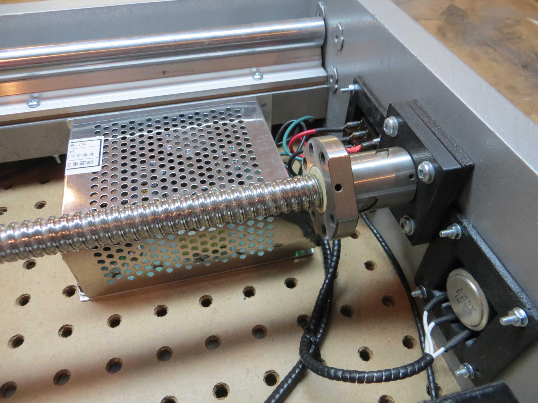

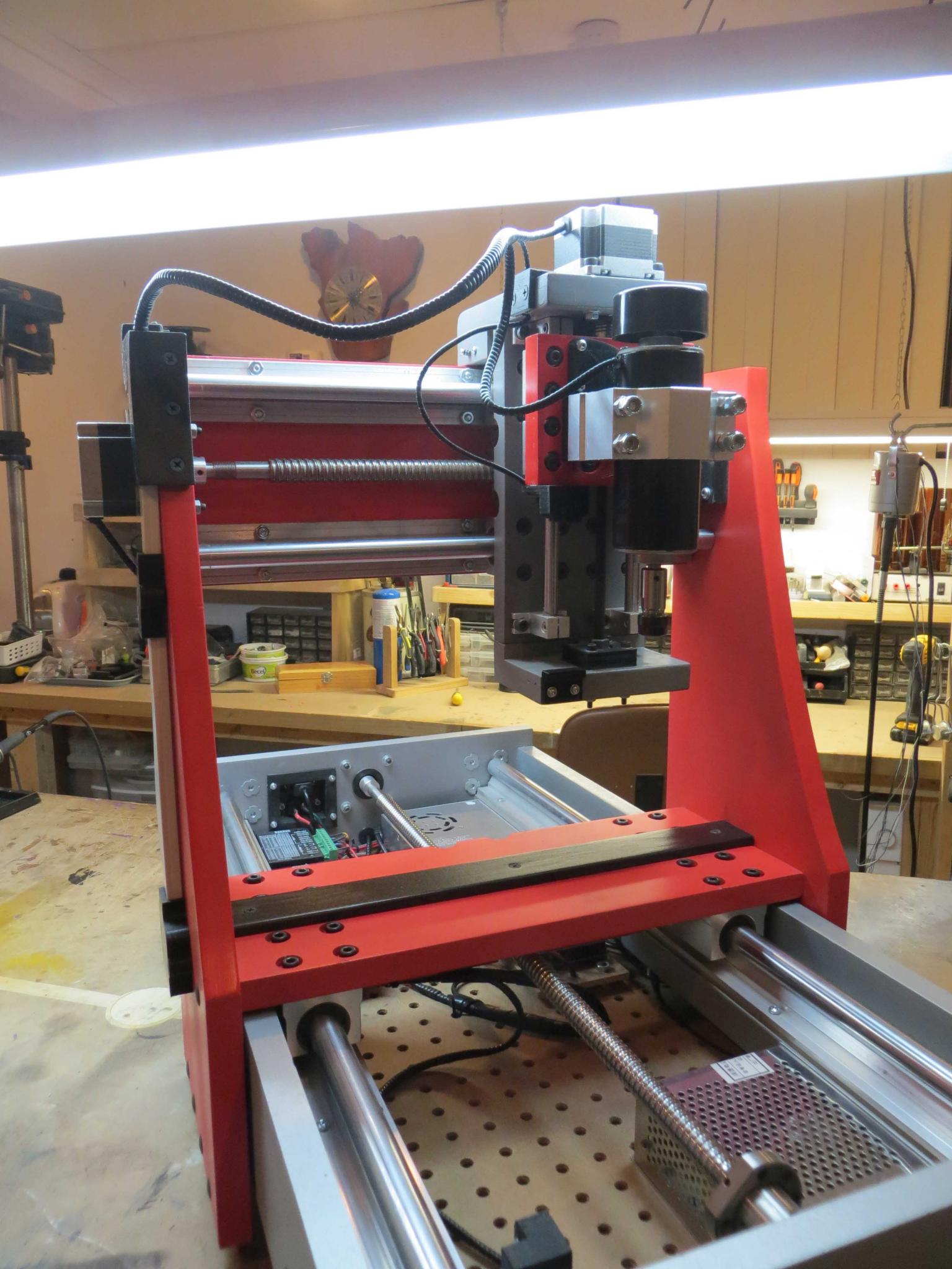

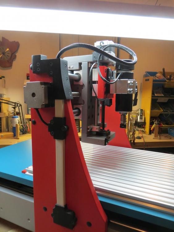

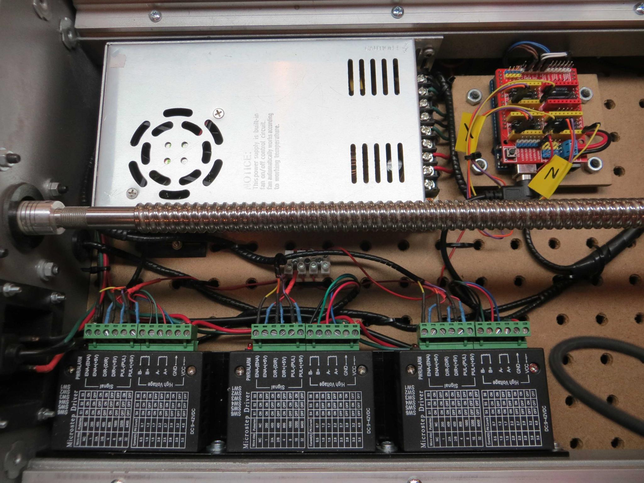

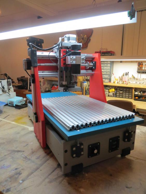

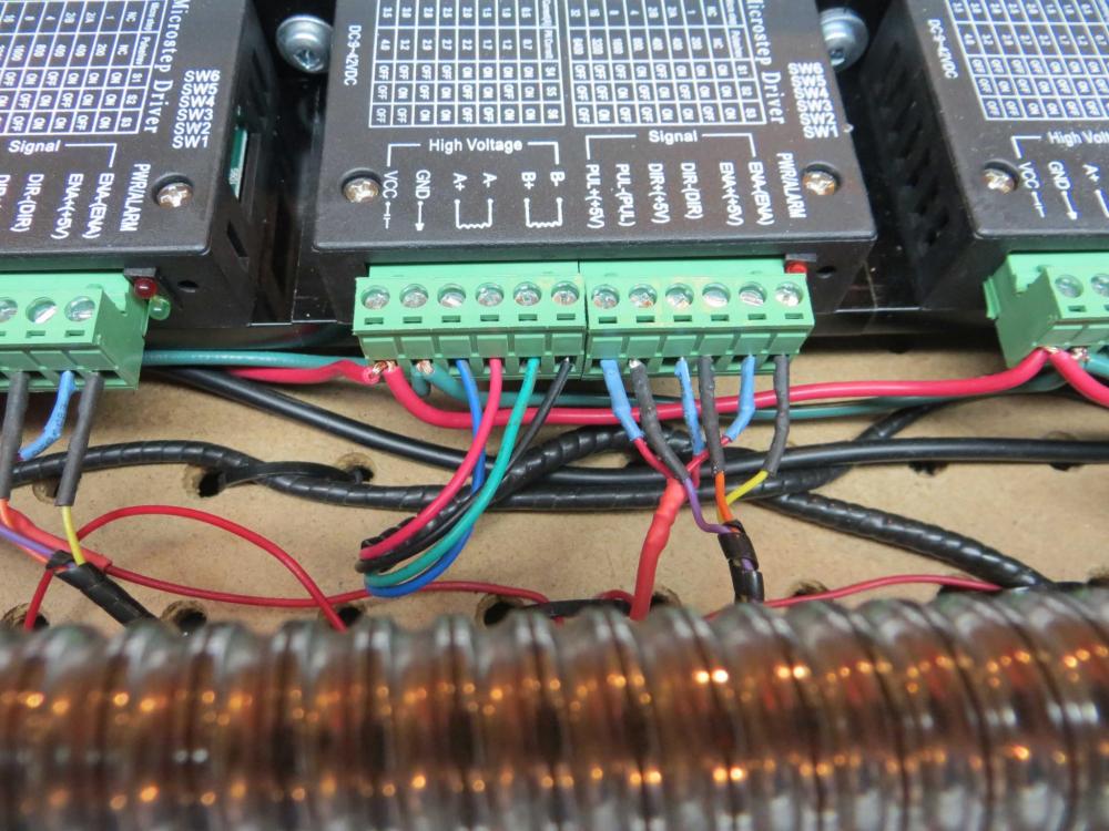

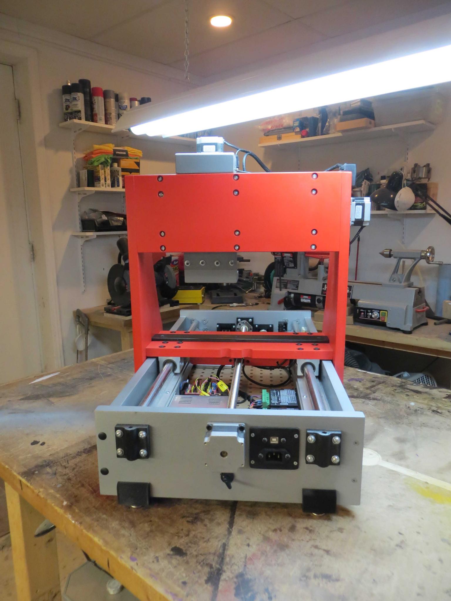

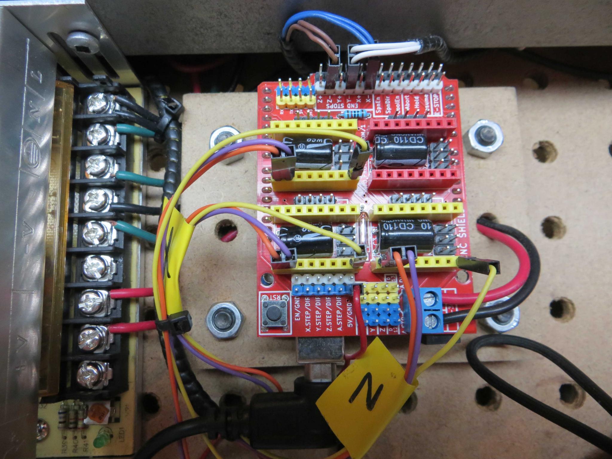

cameleon Posté(e) Mars 2, 2019 Auteur Partager Posté(e) Mars 2, 2019 (modifié) Bonjour, Je viens de faire les dernières connections à ma CNC, disons que c'est une réussite un peu ordinaire, mais c'est ma première CNC que j'ai crée de toute pièce. Je vais revérifier mes connections sur la Shield versus TB6600. je ne suis pas certain que je suis sur le bon côté des polulus. La surface de travail est en profilé 20x60 pour un total de 360mm X 500mm, il me reste a trouvé comment faire tenir la pièce de bois sur le profilé. Moteur nema 23 toute sur tige fileté. Les tiges filetées en Y et en X ne sont pas encore fixées à l'arbre, c'était pour facilité le déplacement pour faire le travail à l'intérieur, mais il n'a que 2 vis sur chaque tiges à mettre en place. La partie arrière (bleu) ou se trouve le profilé, il y aura un coffre pour y mettre les outils et accessoires de la CNC En principe il ne reste qu'a installé le firmware, la branché et espérer !!!!!!!!! Et ça , je sens que ça va être ma bête noir. Voir photos Encore merci cameleon Modifié (le) Mars 2, 2019 par cameleon 2 Lien vers le commentaire Partager sur d’autres sites More sharing options...
Locouarn Posté(e) Mars 2, 2019 Partager Posté(e) Mars 2, 2019 Quel magnifique réalisation ! Ca fait vraiment plaisir (et envie) à voir. Attention : Effectivement tes connexions sur les socle de pololus sont inversées. Le groupe de deux fils est du côté des pins prévues pour les 3 cavaliers et le "tout seul" est à l'autre bout. Vérifie à partir des images déjà échangées pour être certain à 100%. Il y a juste un truc qui me chiffonne, c'est le risque de retrouver de la sciure dans l'électronique... Ce sera un point à surveiller. Ta broche, ce n'est pas une brushless, d'après le contrôleur ? J'en ai une comme ça sous la main et je pensais regarder si il est possible de la piloter malgré tout en PWM par un convertisseur O-10 V comme je le fais avec ma broche actuelle (BL). Pour info, j'ai rédigé un petit document sur mon montage pour un groupe Facebook (du coup c'est en anglais...). https://www.dropbox.com/s/3akqb1q0nn1c867/BLDC spindle wiring (1.0).pdf?dl=0 Lien vers le commentaire Partager sur d’autres sites More sharing options...
cameleon Posté(e) Mars 2, 2019 Auteur Partager Posté(e) Mars 2, 2019 Bonjour, Merci de m'encourager, j'ai remis ce projet longtemps, je l'ai commencé il y 3-4 ans et j'ai eu envie de le mettre au rebut je ne sais pas comment de fois. Effectivement je me creuse la tête pour trouver un moyen d'éliminer le plus de sciure possible. Je pense peut-être a faire des cage sur les composantes électronique ou faire un système d'aspiration, ou une jupe autour de la table. (La table ne bouge pas, c'est la partie rouge, poupée mobile ). C'est mon premier projet de CNC, et il est loin d'être parfait.. Pour ce qui est des connexions, je suis un peu embêter, et plus tu fouille sur le Web, plus tu deviens mêlé. Je me suis fier à la position des polulus dans les socles de la ramps, en particulier en me basant sur le petit potentiomètre du polulu. Ensuite j'ai chercher une Shield avec les polulus installés pour me guider sur les connexions, mais je ne suis pas certain de mes branchements. Je vais prendre le temps de chercher et de me documenter sur le firmware et le logiciel que tu m'a proposé. Il faut que je trouve la vitesse des tiges X-Y. pour ce qui est de Z, c'est de la tige filetés de M8, si je me fie a mes imprimantes 3D, la vitesse était de 2560. Mais pour les autres, j'en ai aucune idée comment m'y prendre. Voici quelques photos sur lequel je me suis basé pour les connexions. Merci cameleon Lien vers le commentaire Partager sur d’autres sites More sharing options...
Locouarn Posté(e) Mars 3, 2019 Partager Posté(e) Mars 3, 2019 Pour les connexions, tu notes que le fil jaune va sur la broche "EN", donc là où tu as mis ton fil orange (et inversement le orange sur DIR et le violet sur STEP). Pour la sciure, si tu peux relativement étancher entre la table et le compartiment électronique c'est déjà bien. Mais la sciure est parfois fine et vole pas mal. C'est aussi un problème pour moi. Pour les steps/mm (paramètres $100, 101 & 102), cela se calcule en fonction du pas réel des vis (pas apparent x nombre de filets), de l'angle de step du moteur et du réglage de micropas (les cavaliers). C'est très simple à calculer, voici un exemple : - Moteur Nema 17 angle de step = 1,8° - Réglage micropas sur 1/16, - Vis à 4 filets de pas apparent 2 mm = 8 mm (comme les vis d'imprimantes). Pour déplacer d'un mm, il faudra faire 1/PAS donc 1/8 de tour de vis, soit 360°/8 = 45° de rotation. Comme le moteur fait 1,8° par step, il faudrait 45/1,8 = 25 steps. Mais comme tu as un diviseur par 16 avec le réglage des jumpers, il faut régler à 25 x 16 = 400. Pour faire simple, (360 / pas réel de la vis / angle step moteur) x valeur micropas donne la valeur du paramètre. Donne tes valeurs pour que l'on vérifie ensemble. Lien vers le commentaire Partager sur d’autres sites More sharing options...

cameleon Posté(e) Mars 3, 2019 Auteur Partager Posté(e) Mars 3, 2019 Encore merci, J'ai refaits mes connexions sur la Shield, je pense que c'est bon.. cameleon Lien vers le commentaire Partager sur d’autres sites More sharing options...
Locouarn Posté(e) Mars 3, 2019 Partager Posté(e) Mars 3, 2019 (modifié) Pour les connexions de moteurs c'est bon, par contre tu as branché tes contacts fin de course sur les broche X-, Y- & Z- or moi je les ai connectés en X+, Y+ & Z+ (marqué "SpnEn"). Je te fournis ce document que j'ai fait pour le groupe Facebook dont je t'ai parlé. C'est en anglais mais c'est simple et les schémas sont assez parlants. https://www.dropbox.com/s/csamzf94b7fc63v/Wiring %26 settings (1.1).pdf?dl=0 N'oublie pas d'ajouter un arrêt d'urgence. C'est facile et ça peut éviter de gros dégâts (surtout avec des Nema 23). Modifié (le) Mars 3, 2019 par Locouarn Lien vers le commentaire Partager sur d’autres sites More sharing options...
