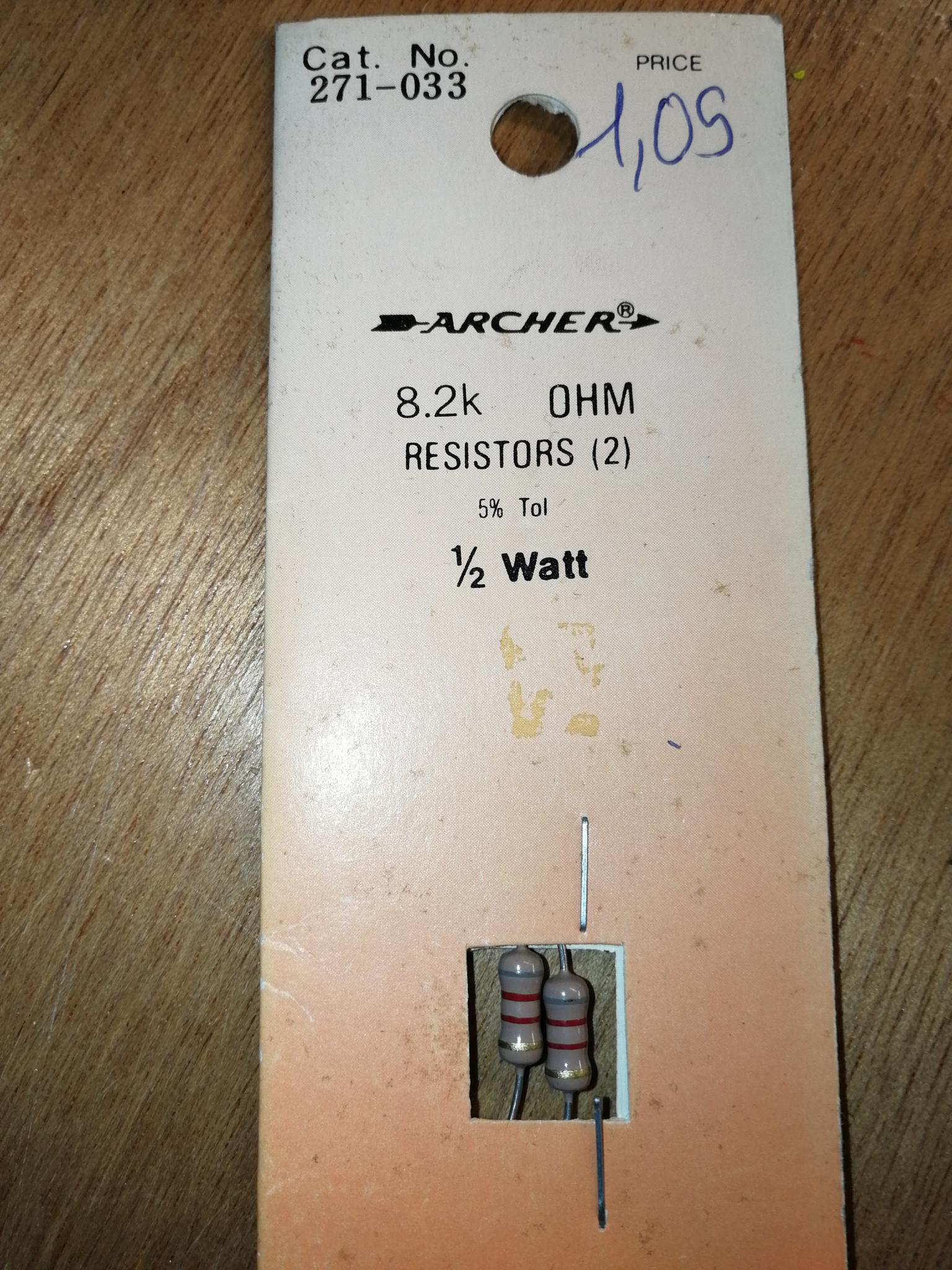

Jean-Claude Garnier Posté(e) Juin 4, 2019 Partager Posté(e) Juin 4, 2019 (modifié) il y a 40 minutes, Janpolanton a dit : T'aurais-je enduit d'erreur par mp? Baaaaa pull-up, pull-down pour moi c'est du chinois pareil. Je me suis contenté de faire bêtement ce que tu m'as suggéré avé les résistances que (par miracle) j'avais acheté quand Tandy a fermé (quel dommage d'ailleurs....) Modifié (le) Juin 4, 2019 par Jean-Claude Garnier Lien vers le commentaire Partager sur d’autres sites More sharing options...

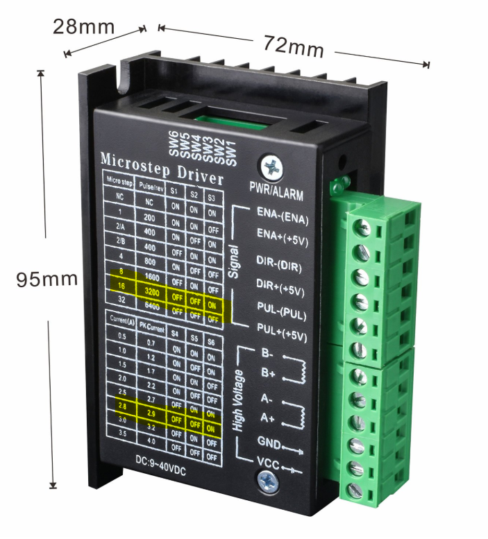

Jean-Claude Garnier Posté(e) Avril 27, 2020 Partager Posté(e) Avril 27, 2020 (modifié) Si ça tourne dans les deux sens et que ça grogne pas, c'est que le montage est bon Apparemment tes moteurs Nema 23 HS5628 si c'est ce genre là >>> auraient besoin de 2.8 Ampères Donc sur tes TB6600 2.8A c'est OFF OFF ON Pour les pas en général on prend le 1/16ème soit OFF OFF ON Concernant les steps/mm, il faut que tu raisonnes comme ça : - dans le GRBL si tu tapes $$ (dollar dollar) tu obtiens la liste des paramètres, genre ça : Citation Connected to COM8 with a baud rate of 115200 Grbl 1.1g ['$' for help] client> $$ [MSG:'$H'|'$X' to unlock] $0=10 (Step pulse time, microseconds) $1=255 (Step idle delay, milliseconds) etc etc $100=80.150 (X-axis travel resolution, step/mm) $101=79.735 (Y-axis travel resolution, step/mm)$102=400.000 (Z-axis travel resolution, step/mm) $110=2500.000 (X-axis maximum rate, mm/min) $111=2500.000 (Y-axis maximum rate, mm/min) $112=2500.000 (Z-axis maximum rate, mm/min) $120=100.000 (X-axis acceleration, mm/sec^2) $121=100.000 (Y-axis acceleration, mm/sec^2) $122=0.000 (Z-axis acceleration, mm/sec^2) $130=840.000 (X-axis maximum travel, millimeters) $131=390.000 (Y-axis maximum travel, millimeters) $132=90.000 (Z-axis maximum travel, millimeters) ok - les paramètres 100, 101 et 102 définissent la résolution des axes - tu envoies un déplacement de 100mm sur z par exemple puisque c'est un tour - tu mesures de combien ça a bougé en réalité sachant que ton paramètre 102 (Z) vaut 400 - admettons que tu trouves 80mm au lieu de 100 demandés - tu fais une règle de Troyes (!) pour trouver quoi mettre dans le paramètre 102 à la place de 400 400x100, divisé par 80 = 500 $102=500 ..... épicétout..... Evidemment, ceci n'est qu'un exemple Modifié (le) Avril 28, 2020 par Jean-Claude Garnier Lien vers le commentaire Partager sur d’autres sites More sharing options...

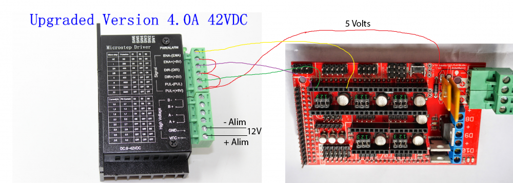

appaslic Posté(e) Juin 9, 2020 Partager Posté(e) Juin 9, 2020 Bonjour, me revoilà pour des précisions afin de faire de co....... D'abord merci pour les réponses, Je fais un montage comme celui de Cameleon avec 3 moteurs, j'ai besoin de savoir ce qui est le mieux voir photo 1 - le 12 volts vaut il mieux le brancher sur la Uno ou sur le shield est il nécessaire? 2- le branchement de commande des tb6600 où est il le mieux, j'ai vu que Camélon les a branchés sur l'emplacement des A4988? 3 - toujours sur ces emplacements , il a branché un fil jaune est ce le GND? 4 - mon alimentation possède une sortie 5Volts indépendante de la Uno, comme j'alimente les trois TB6600 est ce que je peux les brancher sur cette alimentation externe à la place de la Uno, n'y a t'il pas risque de conflit avec la uno ou l'ordinateur? Bon pour pour Grbl, j'ai bien programmé mon nombre de pas, cela marche lorsque je lance le programme néanmoins si je commande les déplacements manuellement dans GRBL, je n'ai pas les mêmes déplacements et si je relance une deuxième fois le programme, il me bouffe la première instruction, je suis obligé de relancer GRBL ,bizarre? Merci d'avance pour les réponses Lien vers le commentaire Partager sur d’autres sites More sharing options...
Jean-Claude Garnier Posté(e) Juin 9, 2020 Partager Posté(e) Juin 9, 2020 (modifié) Hello hello Le CNC Shield n'a besoin que du 5V fourni par l'USB, rien besoin de mettre en (1) Sinon tu suis ce montage : La carte qui figure est une Ramps mais le branchement est le même, tu vas bien trouver un 5V dessus Si tu prends le 5V sur ton alim, le GND risque de ne pas suivre. Enfin je sais pas, pitêtre que si.... Tu risques rien à tester Modifié (le) Juin 9, 2020 par Jean-Claude Garnier Lien vers le commentaire Partager sur d’autres sites More sharing options...
