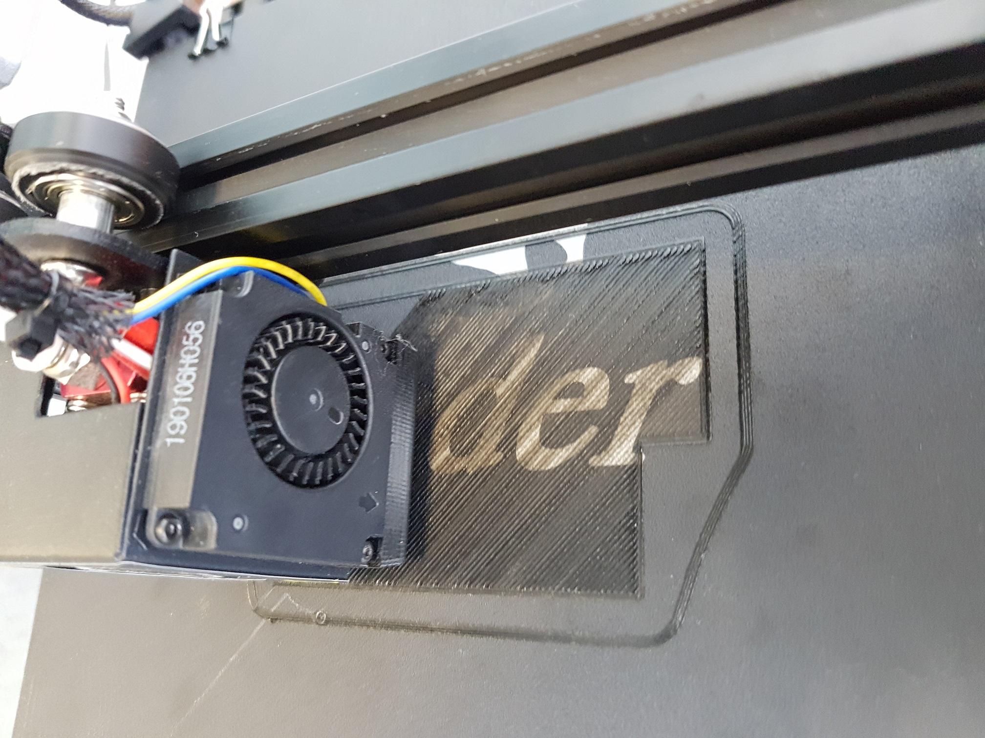

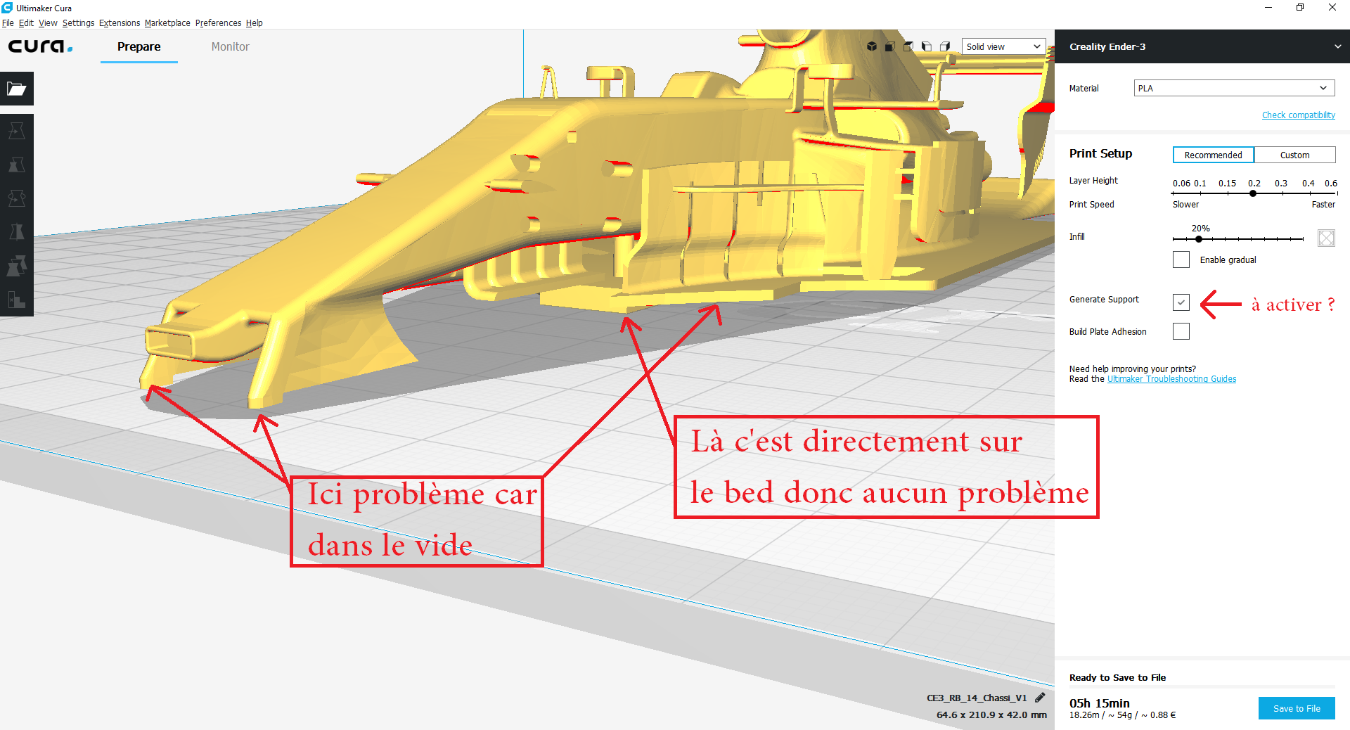

4m0ni4c PostĂ©(e) FĂ©vrier 27, 2019 Partager PostĂ©(e) FĂ©vrier 27, 2019 Bonjour, Je viens vous voir afin de savoir si le problĂšme viens de mon imprimante ou bien si c'est moi qui suis trop exigeant sur les impressions que je souhaite faire En gros, j'ai une Ender 3 achetĂ© rĂ©cemment, mon plateau est en verre trempĂ©. Extruder Ă 200 degrĂ©, bed Ă 60 degrĂ©, fil PLA 3dhero. Pour le rĂ©glage du bed, en gros une feuille de papier passe, mais la buse accroche lĂ©gĂšrement le papier, en gros ça gratte le papier (c'est bon ?). Les tout premiers trait, ceux qui dĂ©limitent l'impression (aucune idĂ©e si cela a un nom prĂ©cis?) sont trĂšs lĂ©ger, limite transparent. Parcontre la premiĂšre vrais couche aprĂšs c'est niquel. Par exemple, j'ai rĂ©alisĂ© les clips pour les cĂąbles, ainsi que la protection du ventilo, et l'impression est parfaite. Du coup, j'ai voulu passer au niveau supĂ©rieur (Erreur ?! ), et j'ai souhaitĂ© imprimer une reproduction d'une F1 Redbull (celle-ci) et lĂ c'est le drame, il n'arrive pas Ă l'imprimer, j'ai l'impression qu'Ă certain endroit, l'impression est comme "dans le vide", du coup le fil ne semble pas adhĂ©rer. Est-ce que c'est moi ou l'imprimante ? Si c'est moi, y-a-t'il des choses Ă savoir pour sĂ©lectionner des plans "optimisĂ©" pour la ender3 ? Merci d'avance ! 4m0ni4c. Lien vers le commentaire Partager sur dâautres sites More sharing options...

ull PostĂ©(e) FĂ©vrier 27, 2019 Partager PostĂ©(e) FĂ©vrier 27, 2019 Alors je connais pas cette option, c'est quelque chose qu'on active sur l'imprimante ou sur Cura ? [emoji3]C'est sur Cura directement, qui va ajouter des petits pilones de plastique qu'il faudra enlever une fois l'impression finie: dans ton cas il faut cocher "Generate support" et l'option "Everywhere" dans Cura.A la place de "Everywhere" il y a aussi "Touching buildplate": si tu choisis cette derniĂšre, alors Cura ne crĂ©era des supports que s'ils touchent le lit, comme ici:Vu ton modĂšle, laisse "Everywhere".J'ai pas Cura sous la main pour prendre un screenshot, mais en tapant "Cura Support" tu devrais trouver :)EnvoyĂ© de mon SM-G935F en utilisant Tapatalk Lien vers le commentaire Partager sur dâautres sites More sharing options...

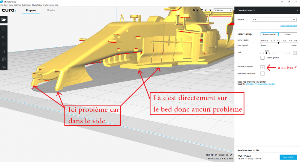

4m0ni4c PostĂ©(e) FĂ©vrier 27, 2019 Auteur Partager PostĂ©(e) FĂ©vrier 27, 2019 En gros, voici le plan dans Cura, avec les problĂšmes identifiĂ©s (sans doute plus parlant) La case Ă cocher c'est bien "Generate Support" ? Si je clique sur "Custom" dans la partie support, c'est bien marquĂ© en tant que "Everywhere" Lien vers le commentaire Partager sur dâautres sites More sharing options...
ull PostĂ©(e) FĂ©vrier 27, 2019 Partager PostĂ©(e) FĂ©vrier 27, 2019 Oui, c'est exactement ça.Astuce: en haut Ă droite change la vue "Solid View" pour "layer" view pour avoir un aperçu de ce que va imprimer l'imprimante. Au fait, les piliers sont assez fins pour ĂȘtre trĂšs faciles Ă retirer mais ça laissera des petites traces, pas le choix! Lien vers le commentaire Partager sur dâautres sites More sharing options...
ull PostĂ©(e) FĂ©vrier 27, 2019 Partager PostĂ©(e) FĂ©vrier 27, 2019 D'ailleurs tu peux voir que tu as des zones rouges sur ta voiture dans Cura, ce sont les surfaces qui ont un angles supĂ©rieur Ă 50° (valeur par dĂ©faut je crois) par rapport Ă un axe vertical. Ces zones ont gĂ©nĂ©ralement besoin de supports, sauf si elles sont vraiment petites. Lien vers le commentaire Partager sur dâautres sites More sharing options...
4m0ni4c PostĂ©(e) FĂ©vrier 27, 2019 Auteur Partager PostĂ©(e) FĂ©vrier 27, 2019 Ho lala, ça sent bon tout ça ! Merci pour l'astuce de la vue, effectivement, si on se fie Ă la visualisation de chaque couche ça devrait ĂȘtre tout bon Je test ça demain et je vous tiens au courant, merci en tout cas ! Lien vers le commentaire Partager sur dâautres sites More sharing options...

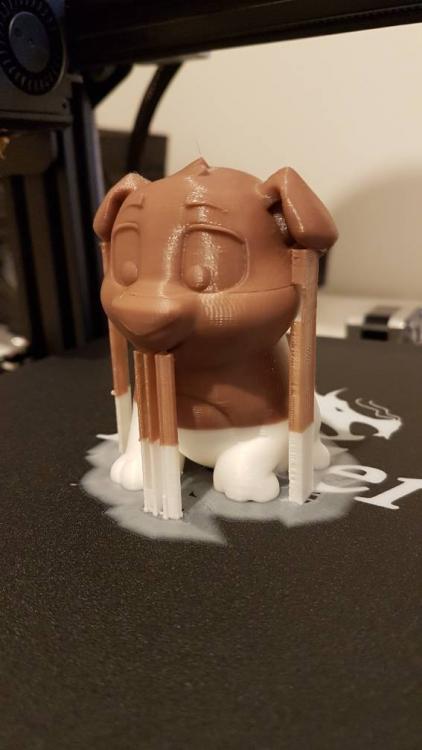

4m0ni4c PostĂ©(e) FĂ©vrier 28, 2019 Auteur Partager PostĂ©(e) FĂ©vrier 28, 2019 Bonsoir, Alors du coup j'ai testĂ© aujourd'hui et effectivement c'est mieux, mais pas encore la folie je trouve, je me retrouve avec beaucoup de filament loupĂ© je pense, c'est pas hyper prĂ©cis. AprĂšs c'est peut-ĂȘtre la vitesse qui est trop rapide ? Parcontre j'ai changĂ© le bed, j'avais une plaque de verre, mais je trouvais que ça n'accrochait pas assez. Du coup j'ai remis la plaque rugueuse, je verrais le rĂ©sultat final demain. Voici une photo en cours d'impression : Ă voir donc Lien vers le commentaire Partager sur dâautres sites More sharing options...
Nibb31 PostĂ©(e) FĂ©vrier 28, 2019 Partager PostĂ©(e) FĂ©vrier 28, 2019 Pour la vitesse, tu dois pouvoir monter Ă 60mm/s sans problĂšme. Il est normal que la qualitĂ© d'impression des supports soit moins bon que la piĂšce. Lien vers le commentaire Partager sur dâautres sites More sharing options...
4m0ni4c PostĂ©(e) FĂ©vrier 28, 2019 Auteur Partager PostĂ©(e) FĂ©vrier 28, 2019 Bonsoir, Ouais j'espĂšre, aprĂšs lĂ comme ça avec les supports j'ai l'impression que c'est dĂ©gueulasse, mais peut-ĂȘtre que lorsque je les enlĂšverais, ça sera top. Verdict demain du coup ! Lien vers le commentaire Partager sur dâautres sites More sharing options...

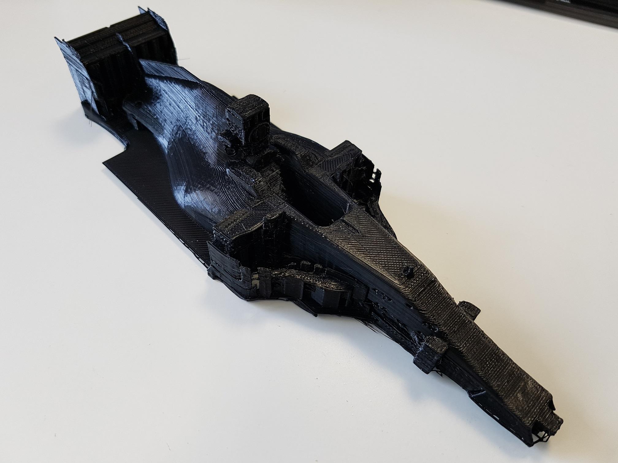

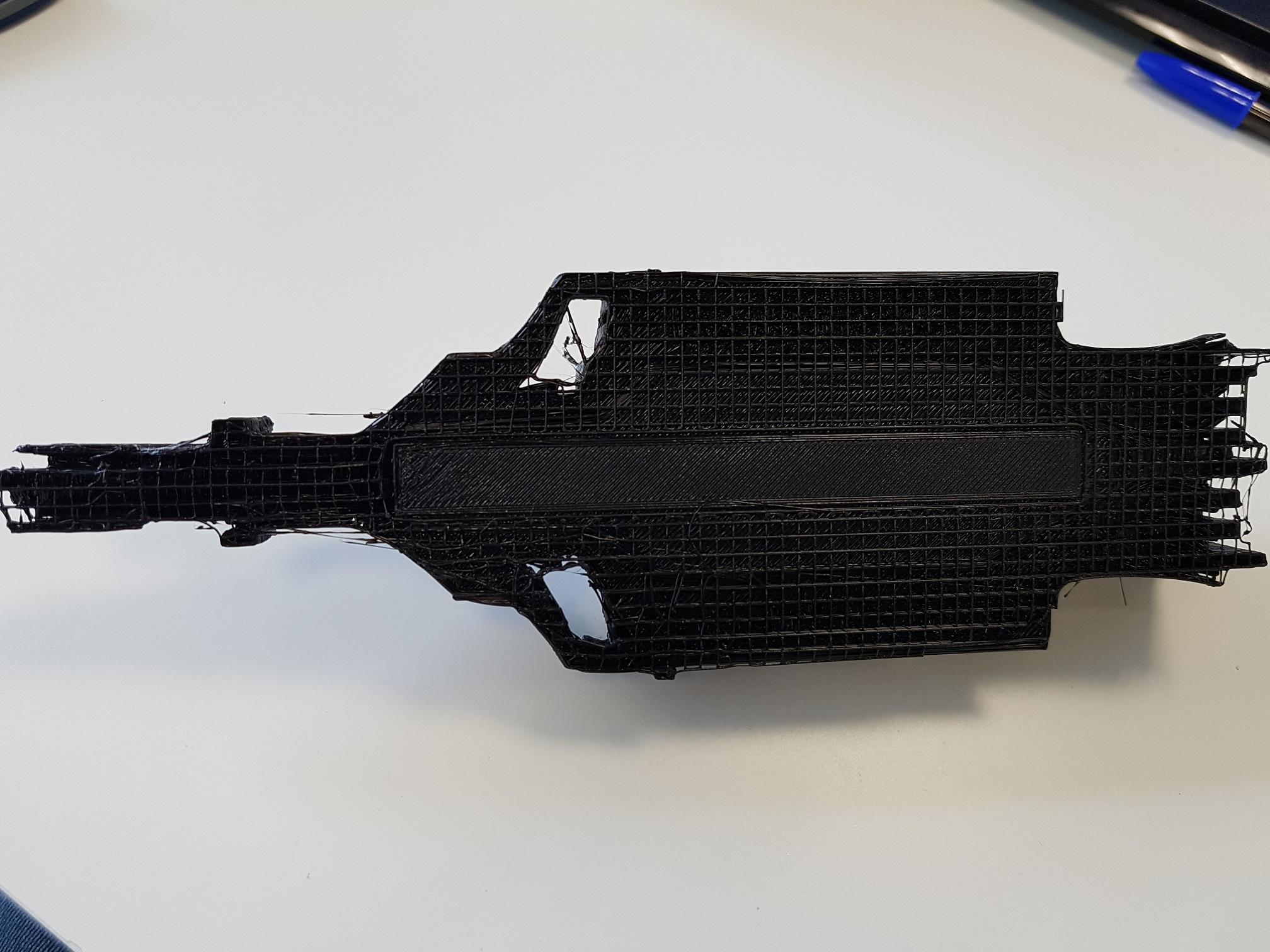

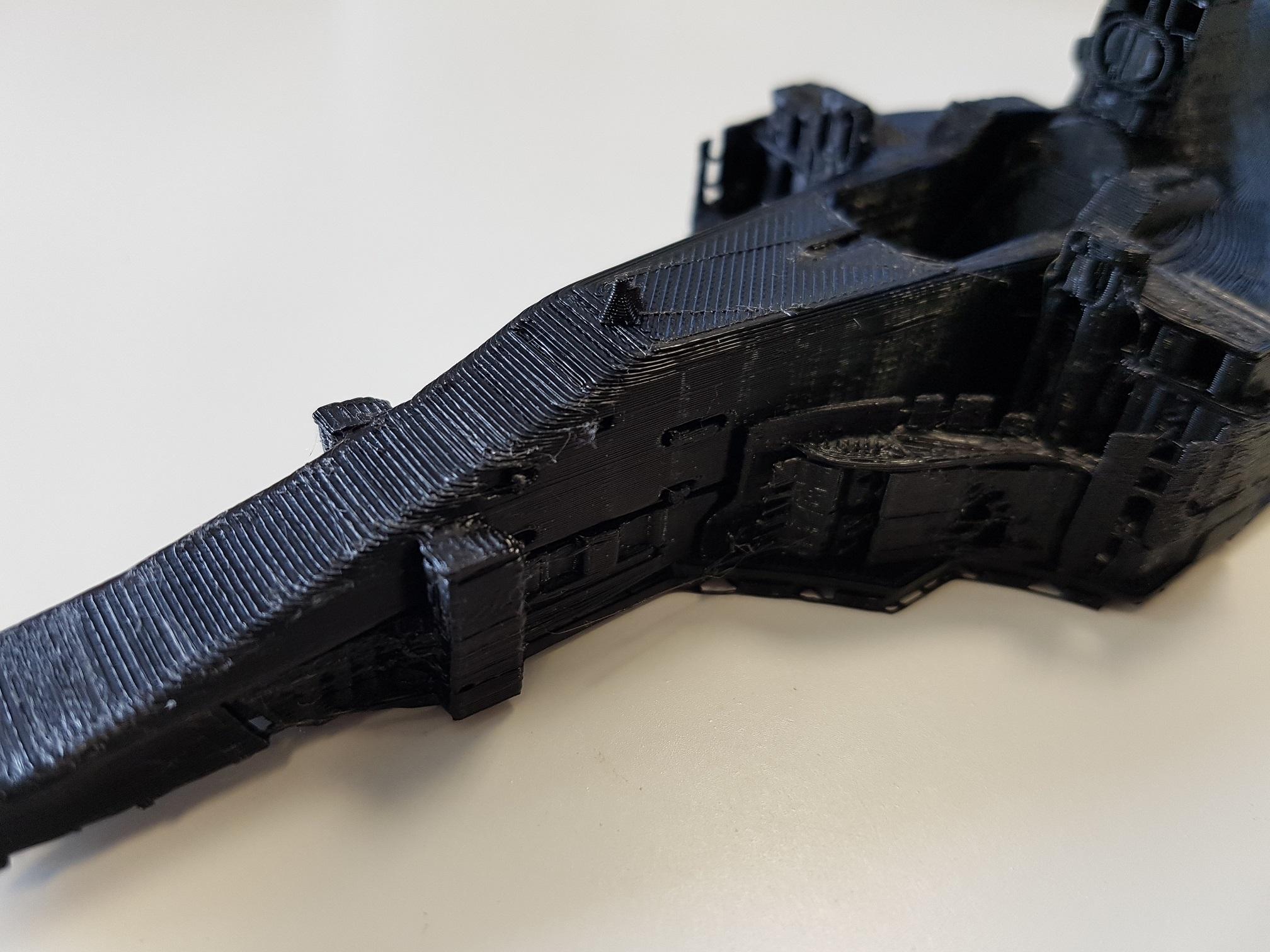

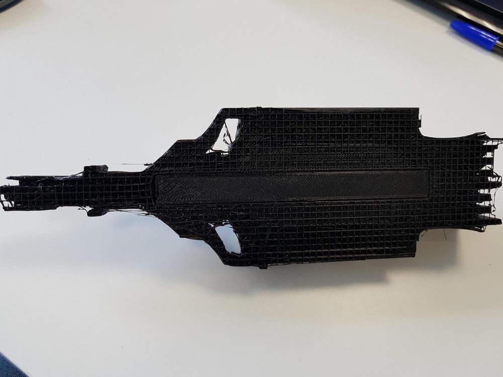

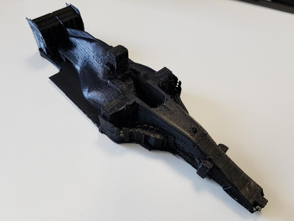

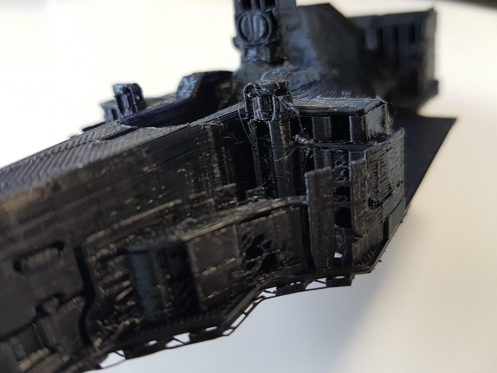

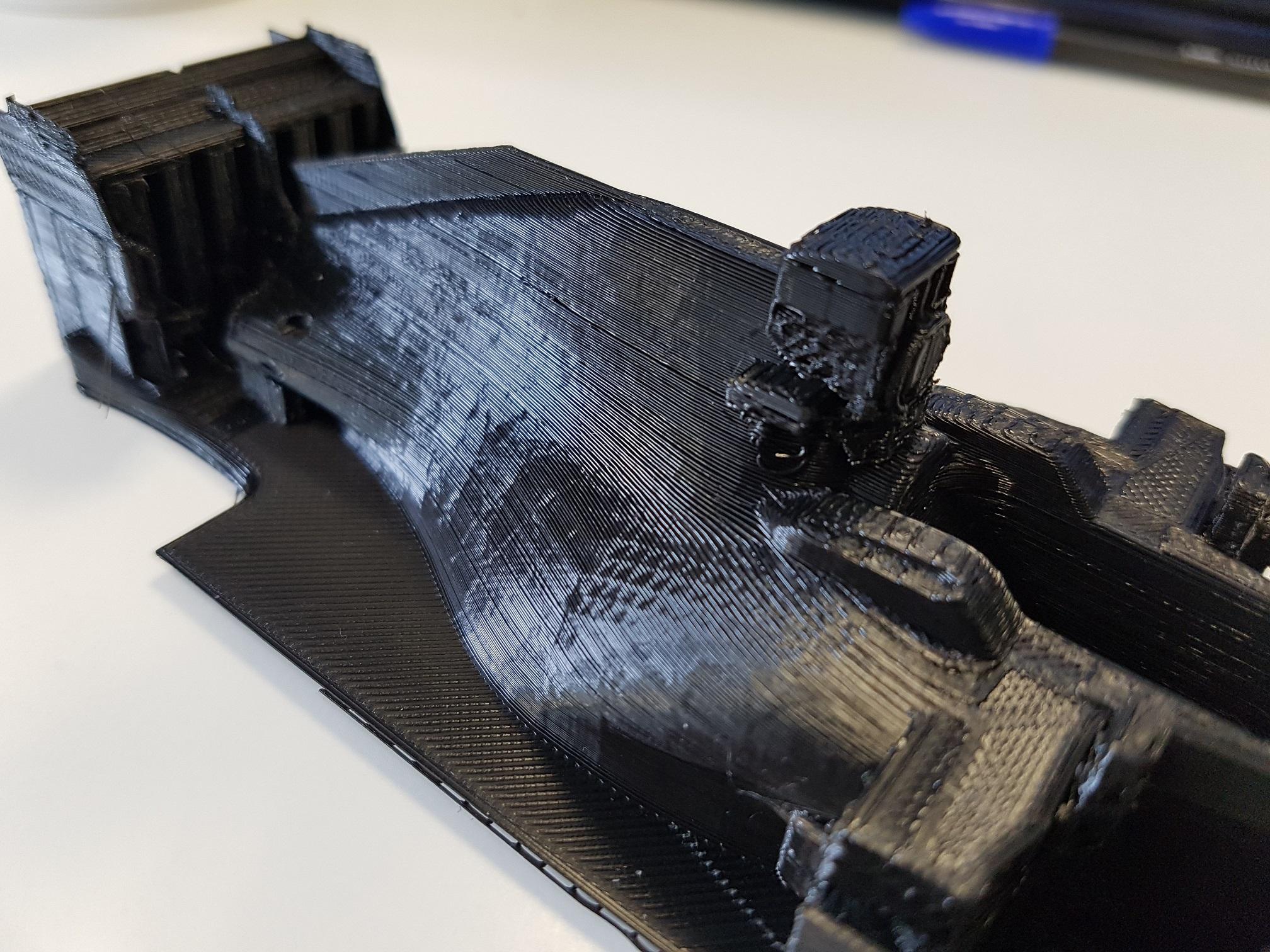

4m0ni4c PostĂ©(e) Mars 1, 2019 Auteur Partager PostĂ©(e) Mars 1, 2019 Bonjour, Alors voici plusieurs photos du rĂ©sultat aprĂšs impression. Je pense que je vais en chier pour nettoyer tout ça   Lien vers le commentaire Partager sur dâautres sites More sharing options...
Shinichi PostĂ©(e) Mars 1, 2019 Partager PostĂ©(e) Mars 1, 2019 (modifiĂ©) Je pense que tu peux avoir bcp mieux. Le modele est pas forcĂ©ment simple non plus. Tu pourrais dĂ©ja tourner le modĂšle pour avoir le plat du nez horizontal, ca aiderait. Ensuite le print vaudrait peut etre la peine d'est fait en 0.1mm. Par contre je suis surpris pas les parties droites qui montrent chaque ligne de filament... Est ce que tu es assez chaud pour bien faire fondre le fil? Tes steps sont de combien? [EDIT] AprĂšs le noir est un salop... Il exacerbe les dĂ©fauts... [EDIT2] Sinon tu peux evidemment tout rĂ©cupĂ©rer avec un peu de poncage et application rĂ©sine... Y a rien de dramatique non plus!!! ModifiĂ© (le) Mars 1, 2019 par Shinichi Lien vers le commentaire Partager sur dâautres sites More sharing options...
Tircown PostĂ©(e) Mars 1, 2019 Partager PostĂ©(e) Mars 1, 2019 C'est le genre de piĂšce qu'il faut imprimer en 0.1mm le nez aura moins l'effet d'escalier. Pour gagner quelques prĂ©cieuses minute, quoique dans ce cas le cas sera faible, tu peux activer l' "adaptative layer height" (je vous laisse traduire). Pour faciliter un peu le post traitement, dans ce cas prĂ©cis je te conseille de lever le modĂšle du plateau. Il faut dĂ©jĂ dĂ©sactiver dans les prĂ©fĂ©rences de CURA la mise sur plateau automatique ( "automatically drop models to the build plate") et monter de quelques mm (2mm?) . L'idĂ©e c'est d'Ă©viter le petit bourrelet autour des parties en contact avec le bed. Avec un peu de brim tous les supports devraient venir en mĂȘme temps. Pour faciliter le dĂ©collage tu peux augmenter un peu l'espacement entre la piĂšce et le modĂšle ("Support Z Distance"). Bon tu l'auras compris, j'utilise CURA en anglais, d'abord parce que ça ne me pose pas de problĂšme et surtout parce que beaucoup de tutos et astuces sont partagĂ©es en anglais. Ăa Ă©vite de devoir laborieusement traduire car desfois les traducteurs sont inventifs. Lien vers le commentaire Partager sur dâautres sites More sharing options...
4m0ni4c PostĂ©(e) Mars 1, 2019 Auteur Partager PostĂ©(e) Mars 1, 2019 Bonsoir ! @Shinichi Alors pour rĂ©ponse aux diverses question, je pense vraiment que le modĂšle Ă©tait peut-ĂȘtre un peu trop dĂ©taillĂ© pour une impression avec la ender 3. Je vais essayer un modĂšle moins dĂ©taillĂ©. Concernant mes steps, aucune idĂ©e de oĂč je peux trouver cette information J'ai tentĂ© de retirer les diffĂ©rents support, mais Ă un moment ça Ă lachĂ©, la diffĂ©rence Ă©tait quasi pas visible entre les support et le modĂšle Ă certain endroit @Tircown Aucun problĂšme pour l'anglais et moi (d'ailleurs mon CURA aussi est en anglais )  Ok donc je configure le Layer Height Ă 0.1mm ? Pour le adaptative, je vais voir, il est marquĂ© en tant que "Experimental", ça marche vraiment ? Pour la hauteur c'est notĂ©, effectivement le dĂ©but du socle serait plus haut, et donc surement plus facile Ă dĂ©coller par la suite. Pour le z-distance, est-ce que ça risque pas de compromettre justement la bonne construction des piĂšces en suspends du coup ?  Sinon quoiqu'il arrive, j'ai refait une nouvelle calibration complĂšte, j'avais testĂ© avec un plateau en verre fournie, mais au final dans le centre je n'avais pas la mĂȘme distance entre le bed et la buse qu'au extrĂ©mitĂ©... J'ai donc repris le bed d'origine, et lĂ c'est impec. Du coup re-calibrage, ça m'a l'air pas mal. Je fais commencer par imprimer des piĂšces un peu plus simple, et on augmentera la difficultĂ© au fur et Ă mesure je pense En tout cas merci encore pour tous ces nombreux conseils ! Lien vers le commentaire Partager sur dâautres sites More sharing options...
Tircown PostĂ©(e) Mars 2, 2019 Partager PostĂ©(e) Mars 2, 2019 Layer height 0.2, adaptative layers maximum variation 0.1, adaptative layers variation step 0.05 ou moins mais il faudrait rester sur des multiples de hauteur magique: https://www.prusaprinters.org/calculator/ (avant derniĂšre section). Vu la forme de la F1, je ne pense pas que tu vas gagner beaucoup de temps, alors si tu as un doute passe t-en. J'utilise de plus en plus souvent cet adaptative layer height et ça marche trĂšs bien. Le gain de temps d'impression est significatif sur les piĂšces qui ont une partie verticale ou basiquement l'imprimante fera des couches importantes tout en ne sacrifiant pas la qualitĂ© sur les arrondis oĂč on pourra mĂȘme se permettre d'imprimer trĂšs fin (ex: un fantĂŽme pacman). Sur des piĂšces plus mĂ©canique je fais des layers de 0.3mm avec variation de 0.15. La seule rĂšgle pour la hauteur maximale de couche est 80% du diamĂštre de buse si la hotend est de qualitĂ© et a un bon dĂ©bit. Donc pour une buse de 0.4, le max est 0.32, au delĂ tu cours Ă la catastrophe. Le fait de relever du plateau sers surtout Ă Ă©viter l'effet patte d'Ă©lĂ©phant sur la partie en contact. Ăa Ă©vite aussi de devoir Ă©bavurer le brim sur l'impression. En gĂ©nĂ©ral quand il y a beaucoup de supports et trĂšs peu de piĂšce en contact avec le plateau, je relĂšve la piĂšce du plateau pour Ă©viter ces transitions foireuses. Si tu dĂ©sactives l'auto-drop n'oublie pas de bien positionner tes piĂšces Ă chaque fois sinon t'aura des surprises. ConcrĂštement j'ouvre le panneau Move (T) et je met Z Ă 0. Le Z distance: il faut rester raisonnable, chez moi c'est rĂ©glĂ© Ă 0.3 ou 0.2 selon l'Ă©paisseur des couches. N'hĂ©site pas Ă tester. Lien vers le commentaire Partager sur dâautres sites More sharing options...

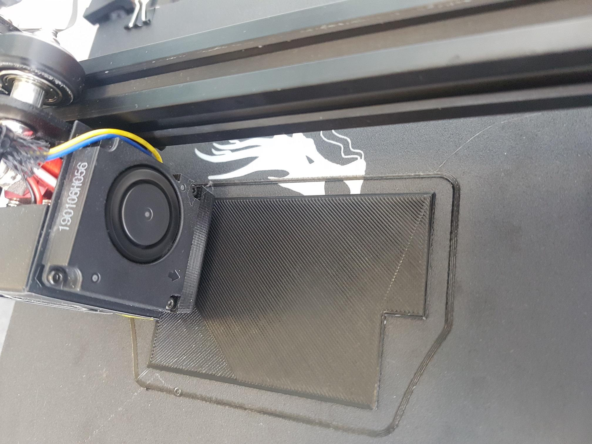

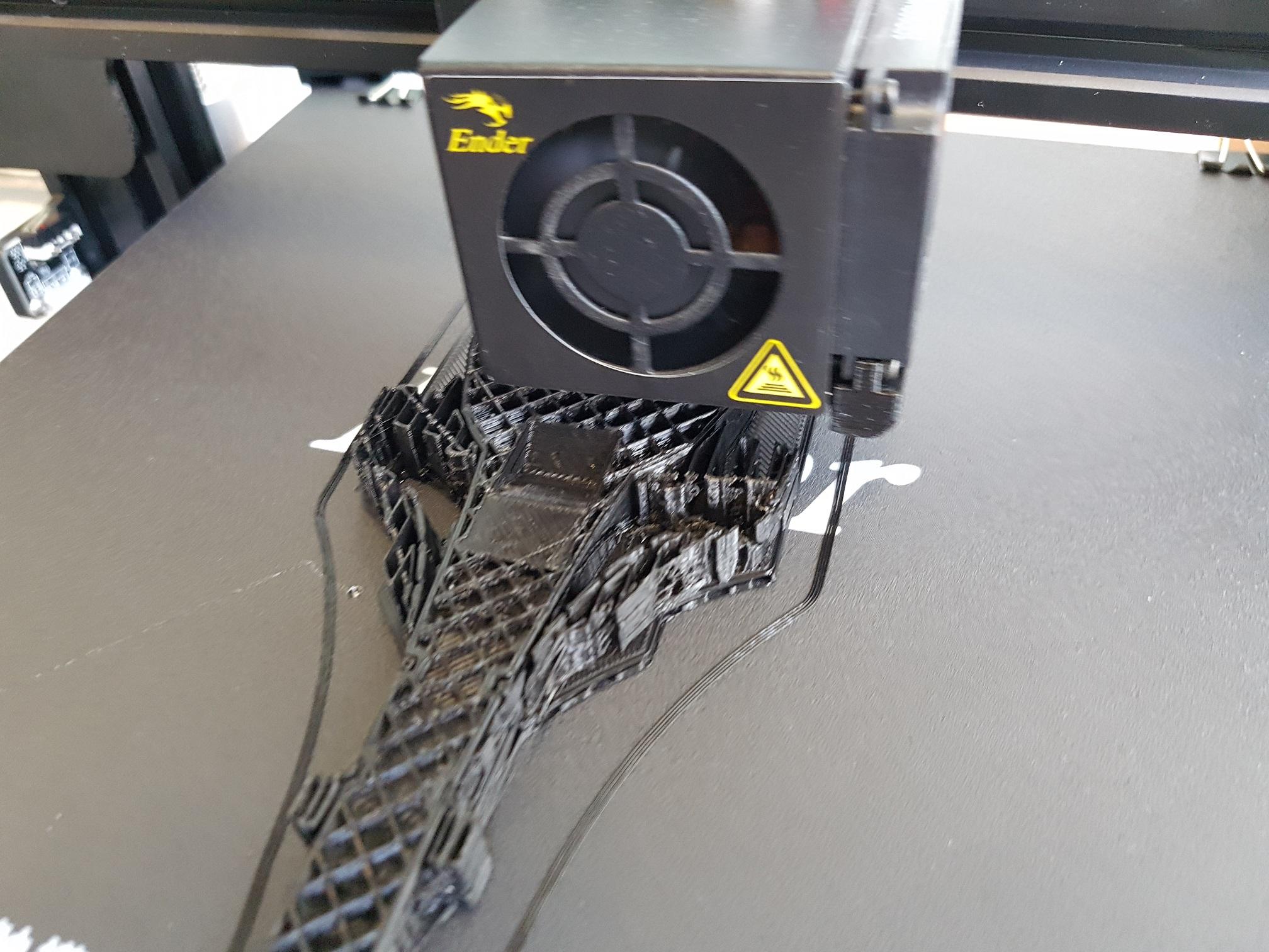

4m0ni4c PostĂ©(e) Mars 6, 2019 Auteur Partager PostĂ©(e) Mars 6, 2019 Bonjour Ă tous ! Bon alors je reviens avec des nouvelles. AprĂšs avoir rĂ©glĂ© l'imprimante Ă plusieurs reprises, je pense avoir trouvĂ© le bon rĂ©glage. Je n'ai pas encore Ă nouveau testĂ© avec le modĂšle formule 1, mais voici les premiers rĂ©sultat : La premiĂšre couche, j'obtiens ceci (trop Ă©crasĂ© ?) : Et quelques couches aprĂšs : Lien vers le commentaire Partager sur dâautres sites More sharing options...
4m0ni4c PostĂ©(e) Mars 19, 2019 Auteur Partager PostĂ©(e) Mars 19, 2019 Bonsoir, Bon je reviens Ă nouveau vers vous, aprĂšs plusieurs impressions rĂ©ussi, je pense que je commence Ă maitriser la bĂȘte. Je pense toujours que l'impression que j'avais voulu lancĂ© Ă©tait beaucoup trop complexe pour l'imprimante. J'ai Ă©galement observĂ© que le bed en verre de creality Ă©tait tout sauf complĂštement plane, du coup j'ai Ă©tĂ© achetĂ© une plaque de verre Ă la dĂ©coupe pour 2âŹ, on verra demain.  Merci Ă tous en tout cas pour tout vos conseilles ! Lien vers le commentaire Partager sur dâautres sites More sharing options...
