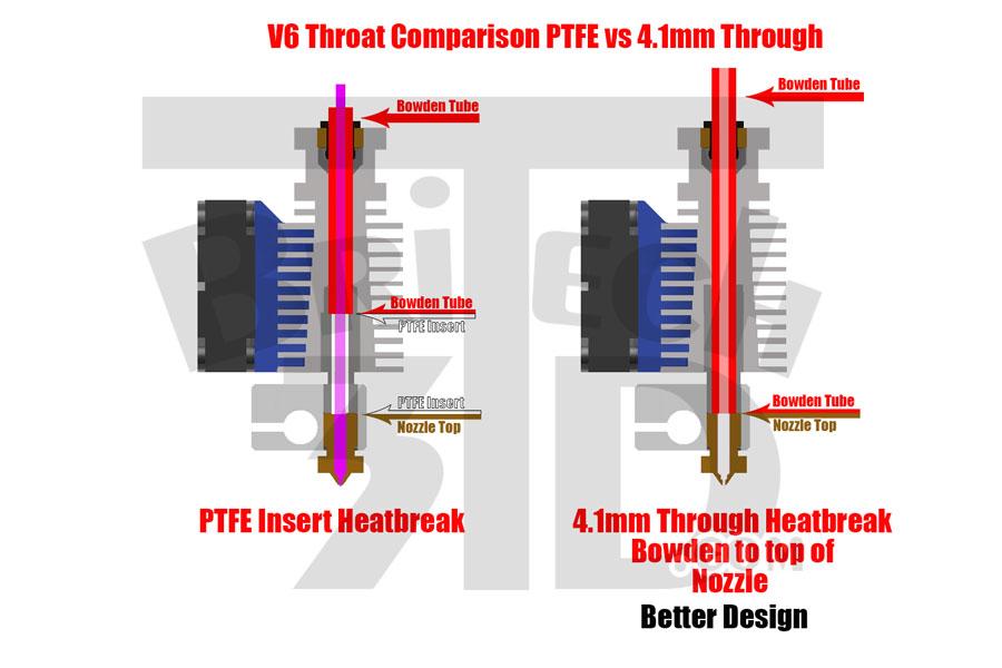

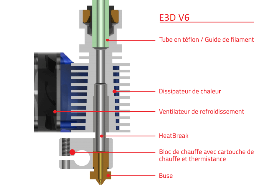

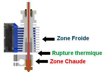

Jean-Claude Garnier Posté(e) Février 28, 2019 Partager Posté(e) Février 28, 2019 (modifié) Bon allez puisque tu es SI pressé, je vais tenter de te répondre, va..... Déjà tu vas devoir couper bien d'équerre la partie un peu fondue du tube. Bien que n'ayant pas une vraie CR10, en gros c'est pareil partout avec quelques variantes En voici une : Tu constateras sur celle-ci que le tube en téflon ne va pas très profond dans la tête et que par conséquent le filament est peu et mal guidé jusqu'à la buse En voilà une autre : Sur celle-là le tube descend plus profond. Il arrive au contact de la "gorge" en inox qui joint le radiateur au bloc de chauffe La "gorge" (throat) c'est ça : Certaines sont pour du filament 3mm, d'autres pour du 1.75, c'est ce que tu as. Certaines comportent un fin tube en téflon qui reprend le guidage du fil jusqu'à la buse (nozzle) d'autres (all-metal) non. Ces dernières sont plutôt pour l'ABS D'autres enfin permettent au tube en téflon de les traverser complètement (passthrough 4.1mm bore) Idéalement c'est celles-là les mieux pour le PLA, car le tube en téflon qui vient de l'extrudeur traverse toute la tête et arrive à la buse sans changement de diamètre et donc sans accrochage possible. Voilà voilà, j'espère qu'avec ça tu seras un peu renseigné et qu'en fonction de ce que tu vois sur ta machine, tu pourras faire au mieux Après, tu devras veiller au montage correct de ta nouvelle buse, à chaud. Il y a des tutos pour ça ici>>>> Modifié (le) Février 28, 2019 par Jean-Claude Garnier 2 Lien vers le commentaire Partager sur d’autres sites More sharing options...

Jean-Claude Garnier Posté(e) Février 28, 2019 Partager Posté(e) Février 28, 2019 (modifié) Il ne devrait pas. S'il fond c'est que le radiateur à ailettes est insuffisamment ventilé Cherche, cherche..... Modifié (le) Février 28, 2019 par Jean-Claude Garnier 1 Lien vers le commentaire Partager sur d’autres sites More sharing options...
Shinichi Posté(e) Mars 1, 2019 Partager Posté(e) Mars 1, 2019 A quelle température de buse imprimes tu? Normalement il y a une barrière thermique entre la partie chauffée de la buse et la fin du tube teflon (matériau différent ou non, ca va dépendre de la tete je crois). Dans tous les cas, la partie haute devrait etre suffisament froide pour ne pas faire fondre le PTFE (est ce que tu ne l avais pas trop enfoncé? Il s arretait bien comme sur le schéma?) Vérifie que ton ventilo tourne bien, si les contacts ventilo/tete sont bons... Lien vers le commentaire Partager sur d’autres sites More sharing options...
