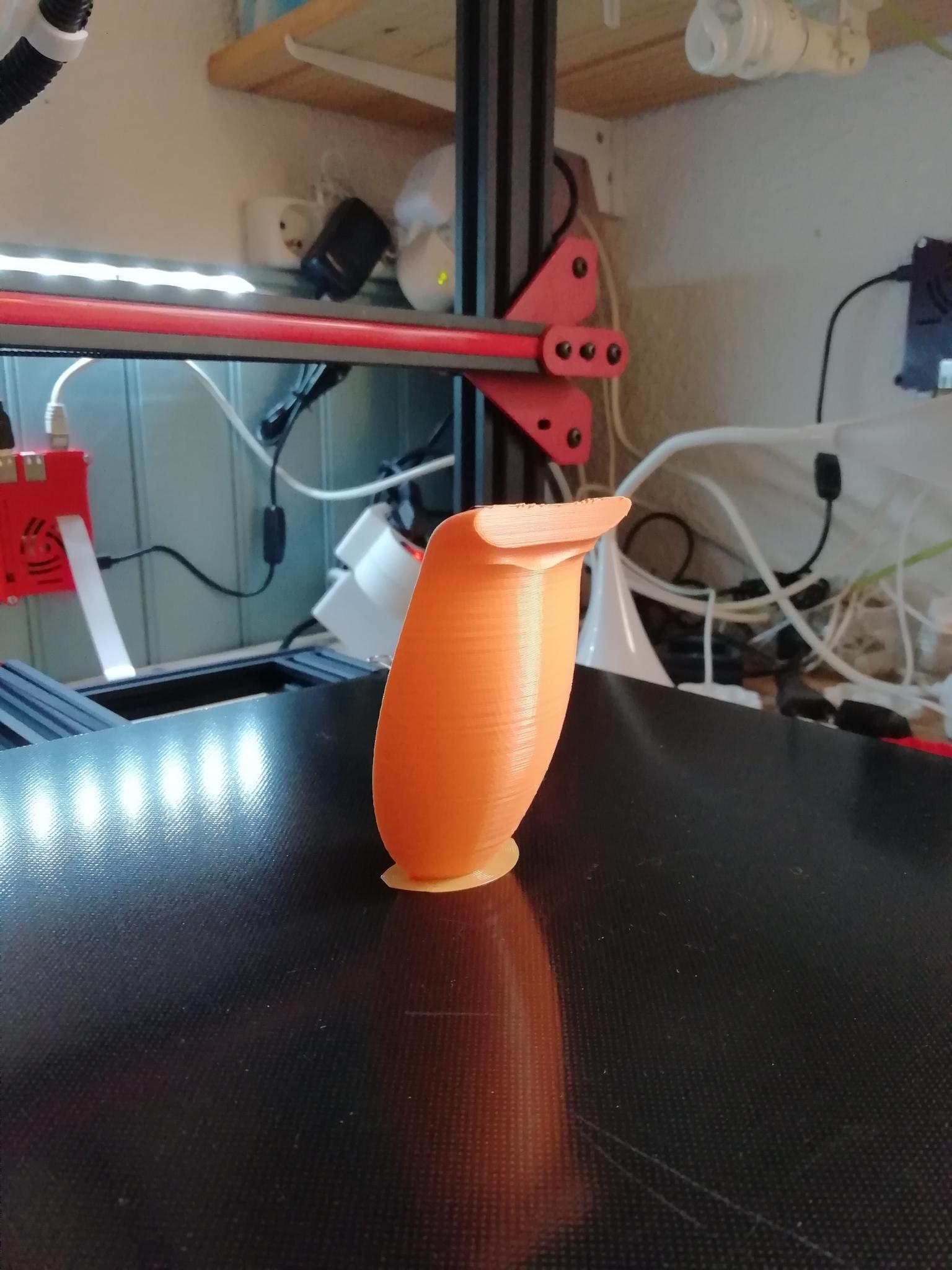

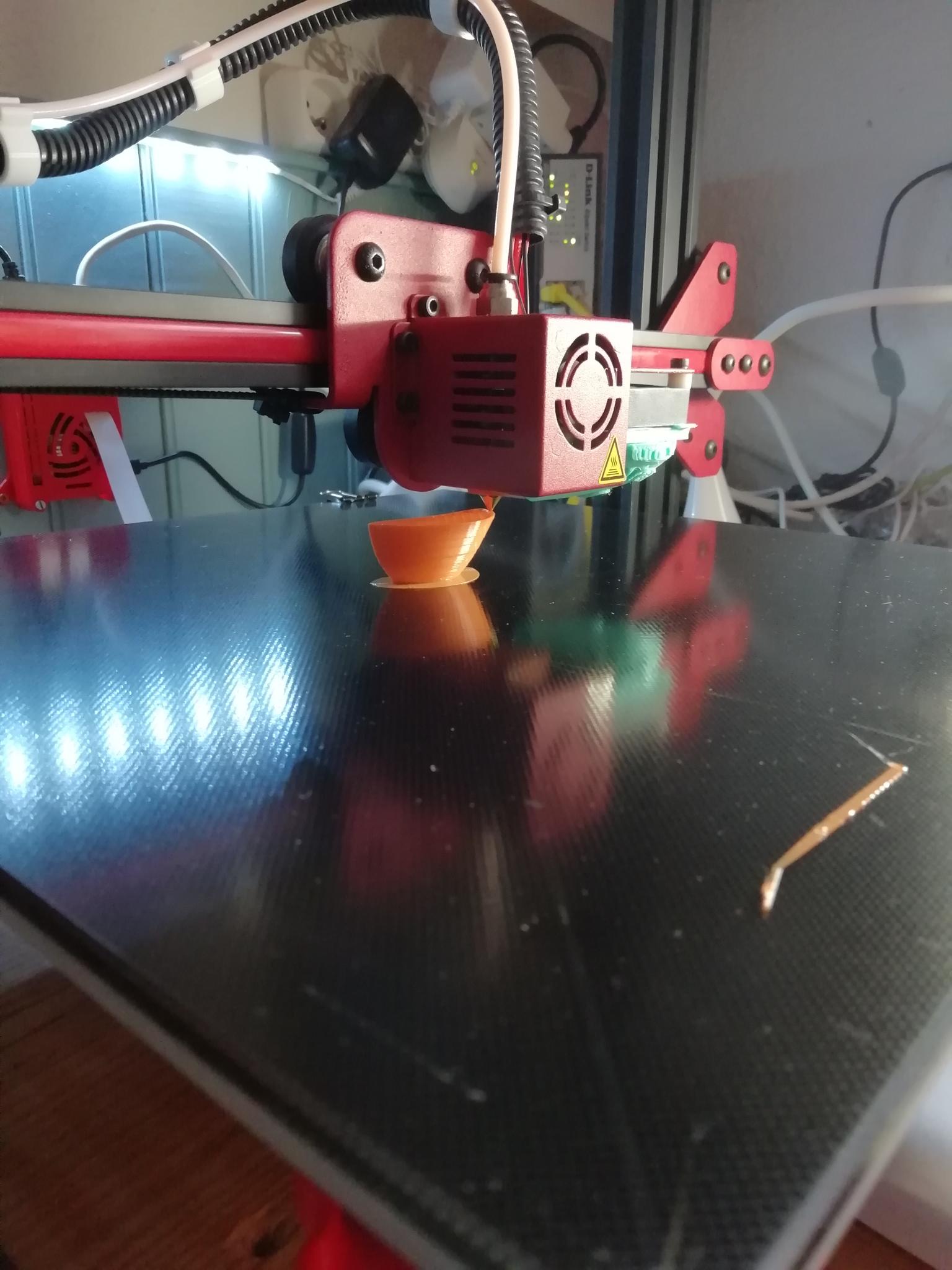

Cyril-Fiesta Posté(e) Mars 6, 2019 Partager Posté(e) Mars 6, 2019 hum pour l'instant vitre vitro + dimafix, ça tiens assez bien, mais dés que je fais une pièce comportant plusieurs petits éléments (genre papillon en maille), j'ai systématiquement des mailles qui ont un gros warping, voir qui se décollent :s (bon courant d'air dans l'appart, même fenêtre fermée, + bonne humidité, ça aide surement pas) Je pense que je vais m'acheter l'ultrabase pour tester, et si ça marche au moins je pourrais alterner entre vitre et ultrabase pour ré-imprimer une pièce sans attendre le refroidissement (pour retirer la pièce) ^^ Lien vers le commentaire Partager sur d’autres sites More sharing options...
Epy Posté(e) Mars 7, 2019 Auteur Partager Posté(e) Mars 7, 2019 Je suis justement en réflexion sur le remplacement du système de ventilation parce que j'ai remarqué qu'elles se barrent toujours dans le même sens. Je pense que le ventilo souffle trop fort et d'un seul coté ce qui déforme les pièces. Il faudrait faire des pièces en diminuant la ventilation. Je pense qu'il y a un équilibre à trouver. Lien vers le commentaire Partager sur d’autres sites More sharing options...
