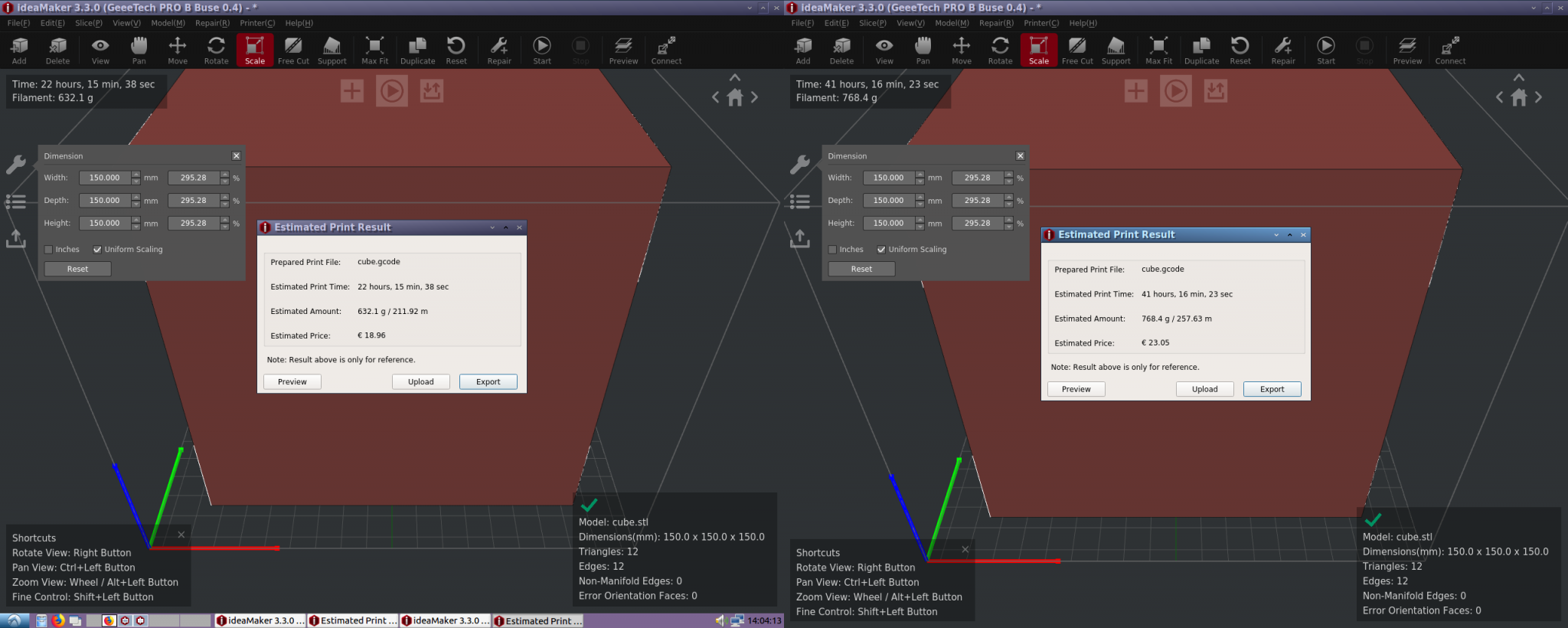

Voici l'exemple que tu souhaitais avoir : un cube de 15 cm * 15 cm *15 cm
  • Celui de gauche est rempli à 10% avec des couches de 0.3 mm
  • Celui de droitee est rempli à 15% avec des couches de 0.2 mm
Lorsque @cylon indique que la modélisation prends 20 secondes, je penses qu'il parle du tranchage.
La modélisation peut prendre 5 minutes à plusieurs semaines, suivant le résultat que tu veux obtenir.
