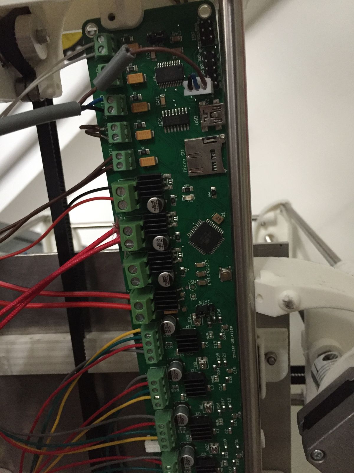

Kymaro Posté(e) Février 11, 2016 Partager Posté(e) Février 11, 2016 Bonjour, j'ai décidé d'installer un Palpeur Inductif sur ma Discovery 200 mais lors de son réglage, je ne vois aucune led s'allumer sur ce dernier. J'ai pourtant tout bien branché comme indiqué sur le site de Dagoma et je ne sais pas trop comment faire maintenant... site : http://www.dagoma.fr/tutoriels/installer-palpeur-inductif/ Merci pour votre aide Kymaro Lien vers le commentaire Partager sur d’autres sites More sharing options...
LeBress Posté(e) Février 11, 2016 Partager Posté(e) Février 11, 2016 (modifié) Bonjour, L'extremité de ton capteur est de quelle couleur ? Normalement la Led est à coté de la sortie de cable du capteur. Passe un réglet ou une pièce métallique en dessous du capteur pour simuler ton plateau et voit ce qui se passe au niveau de la Led. Sinon poste une photo de ton branchement sur la carte Melzi. @+ Modifié (le) Février 11, 2016 par LeBress Lien vers le commentaire Partager sur d’autres sites More sharing options...
Kymaro Posté(e) Février 11, 2016 Auteur Partager Posté(e) Février 11, 2016 (modifié) Salut, le bout de mon capteur est blanc. Je viens de tester avec une pièce metallique, rien ne se passe. Voici une photo de ma carte Modifié (le) Février 11, 2016 par Kymaro Lien vers le commentaire Partager sur d’autres sites More sharing options...
LeBress Posté(e) Février 11, 2016 Partager Posté(e) Février 11, 2016 Poste une photo du branchement sur la carte Melzi. Es tu sur que tu es bien raccordé au niveau du bornier, tu ne sert pas sur l'isolant du cable ? Tes fils son suffisament dénudés ? Tu as mis à jour ton firmware de la carte Melzi en fonction du type de capteur que tu as ? Lien vers le commentaire Partager sur d’autres sites More sharing options...
LeBress Posté(e) Février 11, 2016 Partager Posté(e) Février 11, 2016 As tu un appareil de mesure (voltmètre), si oui mesure en position voltmètre courant continu et en mettant le fil rouge du voltmètre sur le fil marron du capteur et le fil noir du voltmètre sur le fil bleu du capteur, tu devrais avoir 5Vcc. Lien vers le commentaire Partager sur d’autres sites More sharing options...
Corsair09 Posté(e) Février 11, 2016 Partager Posté(e) Février 11, 2016 Sur la photo, le fil marron semble mal branché. Le connecteur n'est dans l'axe des pins. Lien vers le commentaire Partager sur d’autres sites More sharing options...
LeBress Posté(e) Février 11, 2016 Partager Posté(e) Février 11, 2016 Je suis d'accord avec @Corsair09 c'est pour cela que je te conseille de mesurer la tension au borne du capteur. Lien vers le commentaire Partager sur d’autres sites More sharing options...

Kymaro Posté(e) Février 11, 2016 Auteur Partager Posté(e) Février 11, 2016 Bon, il y avait déjà ce probleme de mise à jour , et le fil bleue était effectivement mal connecté, maitenant ça marche, il faut juste que j'arrive a bien le positionner par rapport à la première couche et normalement cela devrait aller. Une dernière question : pour l'installation sur les tiges filleté, contrairement au Butée de fin de course mécanique, il y a rien a faire en particulier en terme de distance entre les deux boulons ? Je les vis juste de tel sorte que le boulon du haut sorte pas quoi ? Lien vers le commentaire Partager sur d’autres sites More sharing options...
