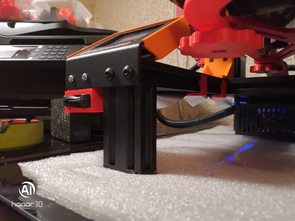

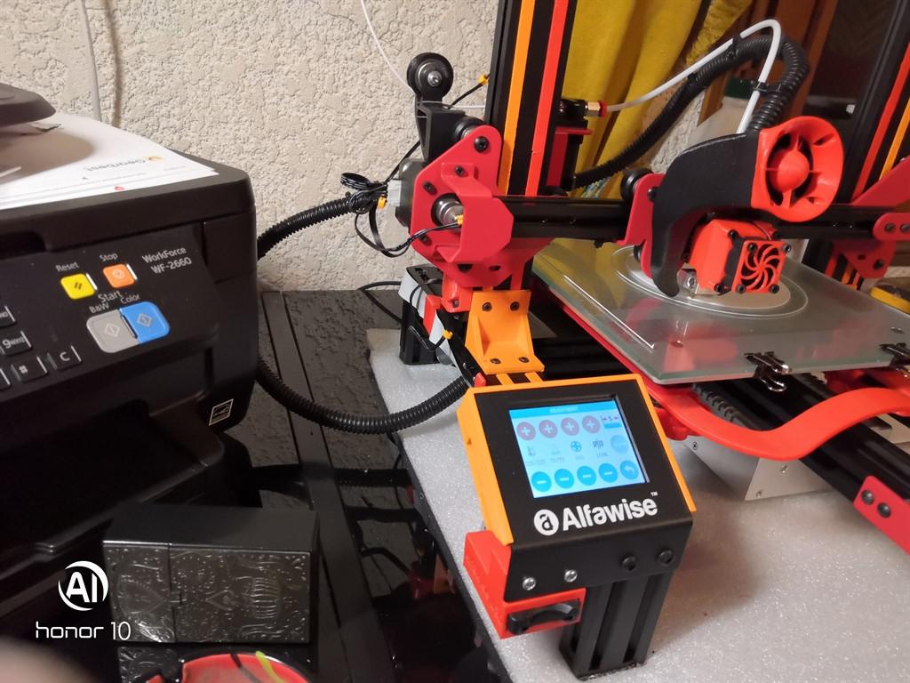

chris74 Posté(e) Novembre 7, 2019 Partager Posté(e) Novembre 7, 2019 Bonjour Je possède la mienne depuis environ un mois et j'ai eu un écran blanc le troisième jour , j'ai éteint puis rallumer et la écran normal . J'ai imprimé un boitier arrière ainsi que des clips pour bloquer la nappe sous les profilés et depuis RAS tout va bien . Pour info mon écran est un 1.4 Voila pour ma petite expérience mais pas vraiment sur que ça aide beaucoup Lien vers le commentaire Partager sur d’autres sites More sharing options...

chris74 Posté(e) Novembre 7, 2019 Partager Posté(e) Novembre 7, 2019 Oui ,écran a gauche et nappe sous le profilé ,j'ai aussi retiré le capot métallique arrière de l’écran (obligé pour mettre le boitier ce qui permet de ne plus plier la nappe derrière l’écran) Je met des photos mais on ne voit plus grand choses j'ai tout planqué (je ne supporte pas les câbles qui traînent partout) 1 Lien vers le commentaire Partager sur d’autres sites More sharing options...
