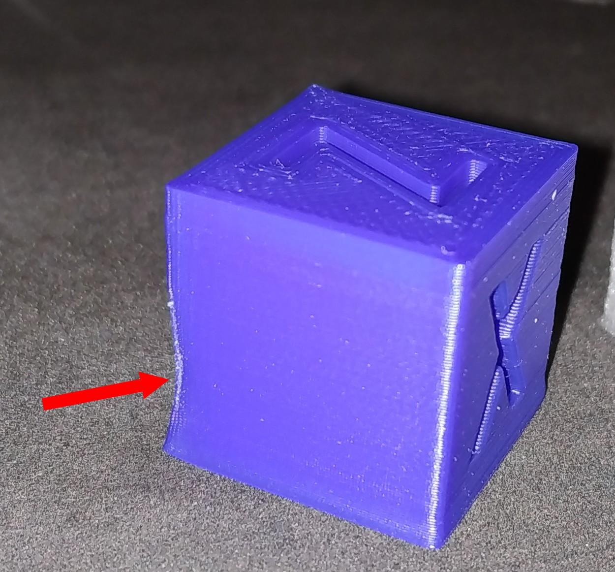

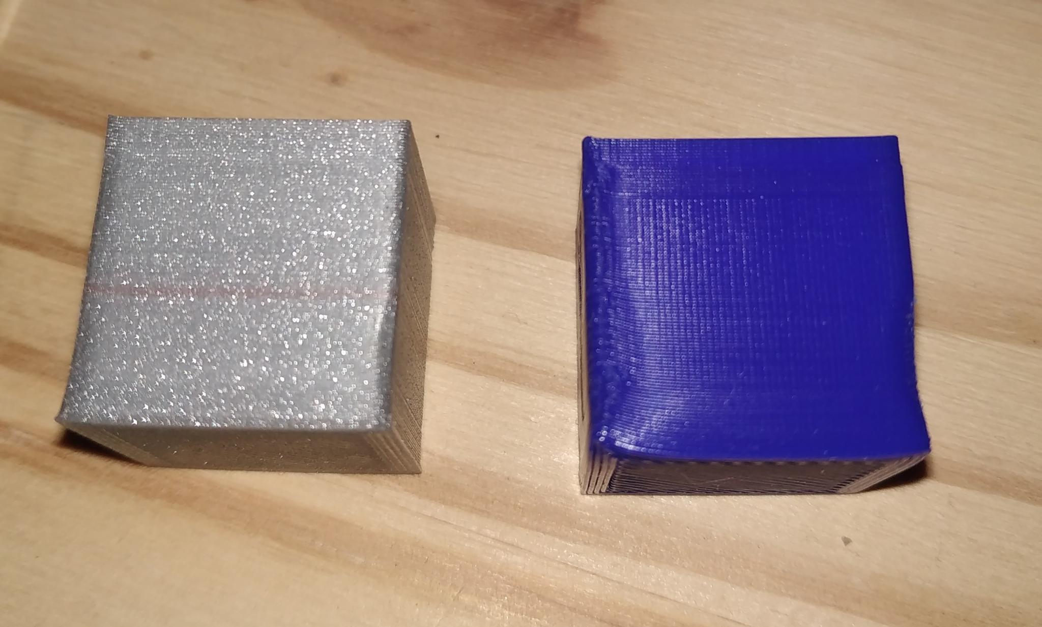

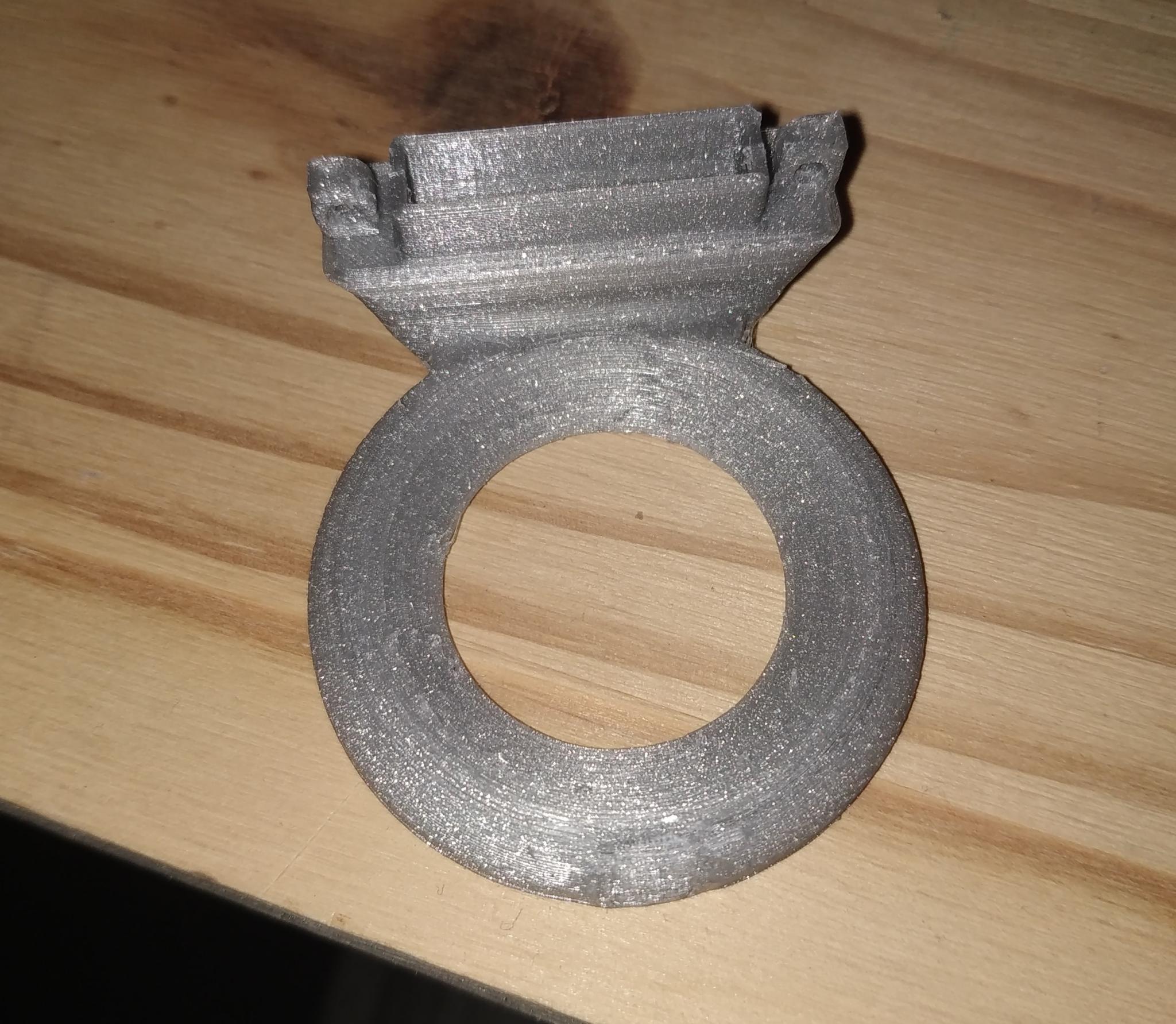

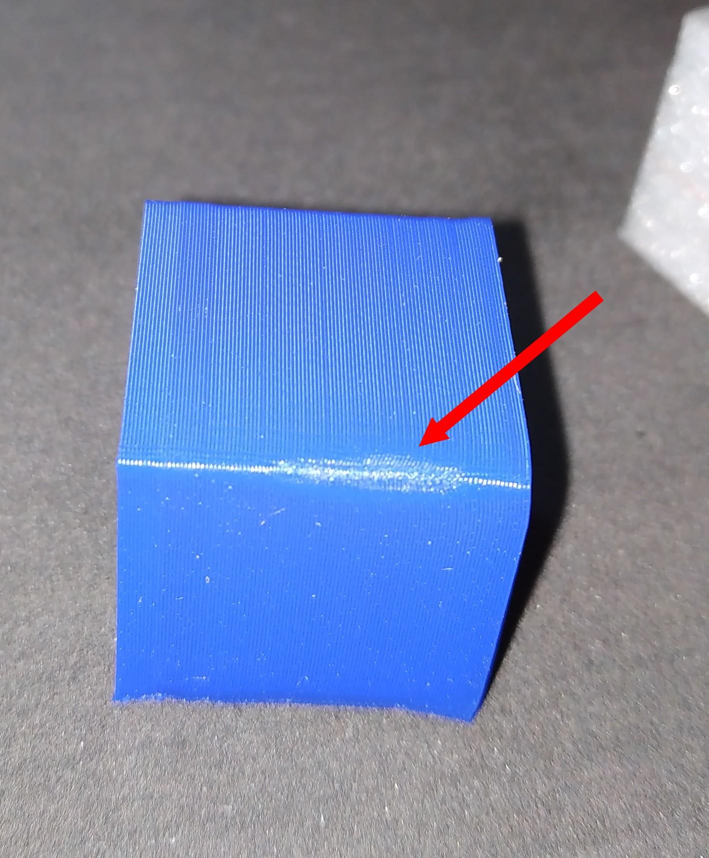

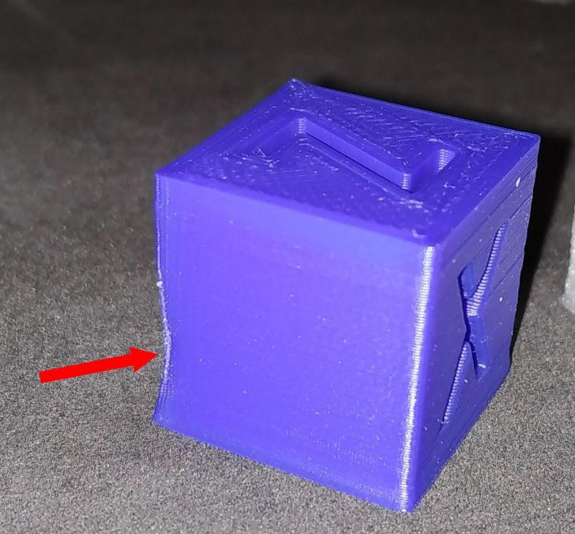

medmed Posté(e) Mars 12, 2019 Auteur Partager Posté(e) Mars 12, 2019 (modifié) Je comprend pas le défaut que j'ai sur le cube 20X20 . Et donc je sais pas comment y remédier . Je sais pas trop qui incriminer. Cura, le code, l'extrudeur, le moteurs des axes, etc.. ? J'ai changé le système de l'extrudeur et j'ai trouvé du mieux même si le défaut est toujours là mais atténué. Puis j'ai pensé au ventilateur. Le ventilateur avec son conduit est vraiment trop limite sur la A10. Le ventilo même a fond est poussif, et le conduit sa sortie trop petite et sur un seul coté. Comment avez vous résolu ce défaut ? J'ai changé le conduit. J'ai mis ça ... Et je trouve encore du mieux. Le défaut est beaucoup moins visible. C'est pas totalement parfait, mais c'est quand même beaucoup mieux. Meme si le défaut est bien atténué, je pense que le problème a l'origine de ce défaut ne vient pas de là. Vous en pensez quoi ? Modifié (le) Mars 12, 2019 par medmed Lien vers le commentaire Partager sur d’autres sites More sharing options...
dcro95 Posté(e) Mars 12, 2019 Partager Posté(e) Mars 12, 2019 @medmed tes tensions de courroie sont correctes ? Lien vers le commentaire Partager sur d’autres sites More sharing options...
Invité Posté(e) Mars 12, 2019 Partager Posté(e) Mars 12, 2019 (modifié) Ha bah chui d'accord, pour moi c'est pas la ventil, en plus le 2eme et 3ème exemple c'est normal que se soit atténué c'est du filament légèrement pailleté donc ça cache beaucoup les défauts même si on le voit à peine, refais un test avec le violet et tu de nouveau avoir le même problème.... ça vient pas d'un point dur sur le Z plutôt ? vslot, moteur mal calée, courroies ou encore tige fileté... Modifié (le) Mars 12, 2019 par Invité Lien vers le commentaire Partager sur d’autres sites More sharing options...

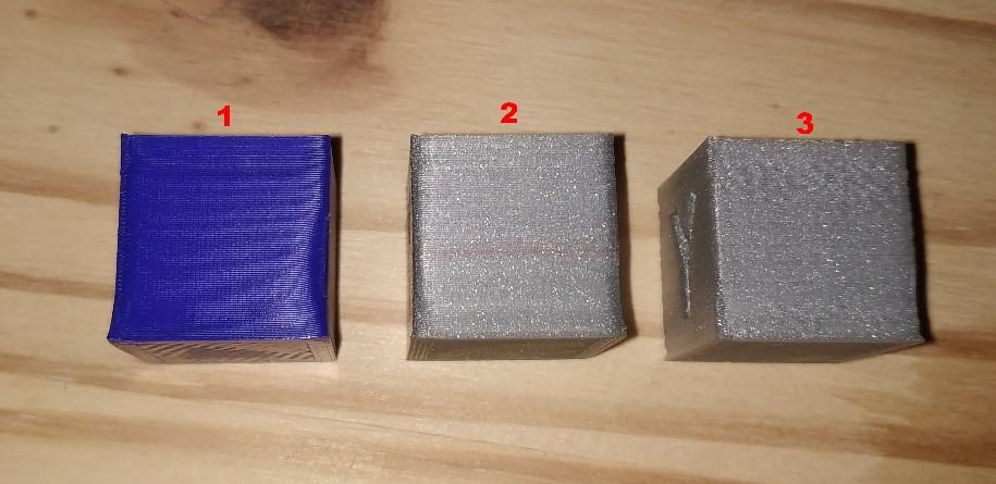

medmed Posté(e) Mars 12, 2019 Auteur Partager Posté(e) Mars 12, 2019 Un point dur sur les axes se verrait sur tous les coté du cube, non ? Là, le défaut n'est que sur un seul coté du cube, le coté qui est a l'opposé du conduit de la ventilation. Et pourquoi le défaut est limité qu'aux coins de la face arrière du cube ? Je vais tester un cube a différent endroit du plateau. Je serais fixé sur un point dur de cette manière. Lien vers le commentaire Partager sur d’autres sites More sharing options...
Invité Posté(e) Mars 12, 2019 Partager Posté(e) Mars 12, 2019 (modifié) bonne idée ! ton marlin a été mis à jour il me semble... mais avant tu avais le problème ? ça me fais penser à un problème que j'avais eu avec le linear advance que j'avais foiré.... (voir carrément bousillé.... lol) faut avouer que tu me dépasse sur le coup moi et mes ptits problèmes d'extrusion.... regarde aussi quant elle print à cet endroit ça peu être instructif son mouvement Modifié (le) Mars 12, 2019 par Invité Lien vers le commentaire Partager sur d’autres sites More sharing options...
medmed Posté(e) Mars 12, 2019 Auteur Partager Posté(e) Mars 12, 2019 il y a une heure, dcro95 a dit : @medmed tes tensions de courroie sont correctes ? Je vais vérifier, mais je pense pas. Je penche plus sur un problème de l'axe Y ou X au moment du changement de direction. Mais ce que je comprend pas , c'est que ce defaut n'arrive que les coins d'une seule face. Lien vers le commentaire Partager sur d’autres sites More sharing options...
Meowboy Posté(e) Mars 13, 2019 Partager Posté(e) Mars 13, 2019 Il y a 10 heures, medmed a dit : Je comprend pas le défaut que j'ai sur le cube 20X20 . Et donc je sais pas comment y remédier . 164 Ko · 0 downloads Je sais pas trop qui incriminer. Cura, le code, l'extrudeur, le moteurs des axes, etc.. ? J'ai changé le système de l'extrudeur et j'ai trouvé du mieux même si le défaut est toujours là mais atténué. Puis j'ai pensé au ventilateur. Le ventilateur avec son conduit est vraiment trop limite sur la A10. Le ventilo même a fond est poussif, et le conduit sa sortie trop petite et sur un seul coté. Comment avez vous résolu ce défaut ? J'ai changé le conduit. J'ai mis ça ... Et je trouve encore du mieux. Le défaut est beaucoup moins visible. C'est pas totalement parfait, mais c'est quand même beaucoup mieux. Meme si le défaut est bien atténué, je pense que le problème a l'origine de ce défaut ne vient pas de là. Vous en pensez quoi ? De ce que je vois tu as du Warping, vérifie que les roues de ton bed soit bien serrer le long du profilé alu (règle les vis excentriques) quand j'ai eu le mien le plateau bougeait et refait une mise à niveau, fait de même avec les excentriques de l'axe X, vérifie aussi les courroies X et Y. Lien vers le commentaire Partager sur d’autres sites More sharing options...

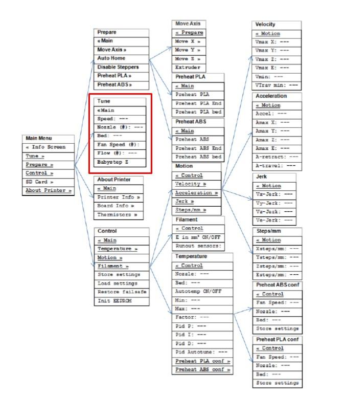

medmed Posté(e) Mars 13, 2019 Auteur Partager Posté(e) Mars 13, 2019 (modifié) Il y a 1 heure, cylon a dit : @medmed t'a fait la Maj comment ? un lien pour le marlin deja config? j'ai la flemme de tout reprendre à zéro... pi faut qu'elle tourne au plus vite la grosse ! (je te maudits quant même, mais un peu moins du coup) Avant de faire la maj je te conseil de bien y penser avant . Il y a dans le firmware Geeetech de l'imprimante des options que je n'ai trouvé dans aucun autre firmware y compris en installant le dernier firmware 1.1.8 de chez Geeetech. Tous ceux dans le cadre rouge Modifié (le) Mars 13, 2019 par medmed Lien vers le commentaire Partager sur d’autres sites More sharing options...
Invité Posté(e) Mars 13, 2019 Partager Posté(e) Mars 13, 2019 bizarre de pas retrouver ces options dans le marlin d'origine.... ils peuvent les créer ??? pour le baby step, je l'ai installer sans problème sur l'ender 3 pro et marlin 1.1.9, elles doivent bien se trouvées dedans ces options.... par contre pour le bl touch j'ai un doute... faut que je regarde les connectiques vu que les fils n'ont pas la même couleurs que ceux livré d'office par le constructeur... (bl touch creality que j'ai adapté sur une carte mks gen L, donc inversé 2 fils) ça va être marrant a installer encore tous ça... si quelqu'un qui a les valeurs de la connectique des 2 côté (bl touch original et connectique A10) ça m'arrangerais.... Lien vers le commentaire Partager sur d’autres sites More sharing options...

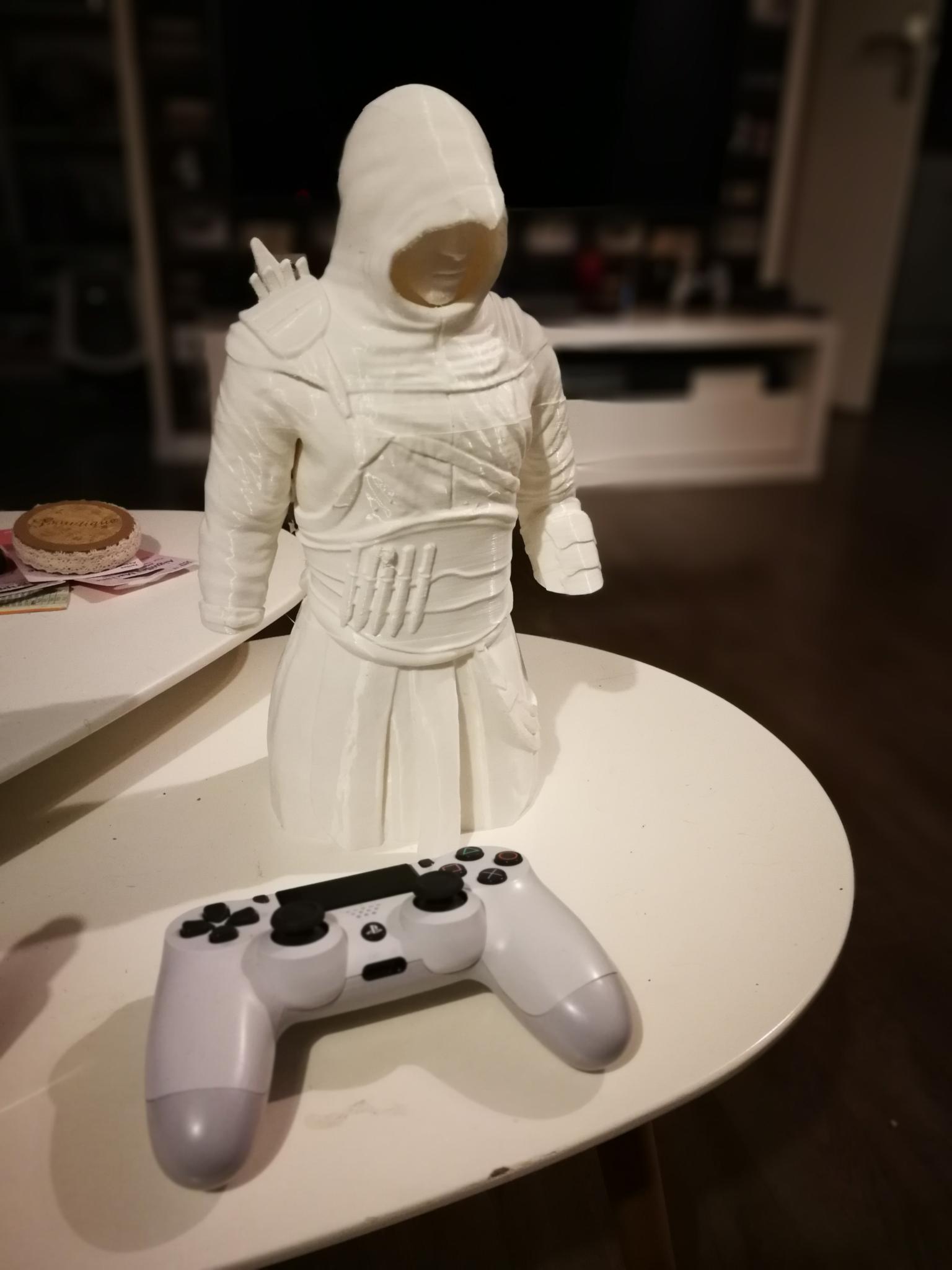

Invité Posté(e) Mars 14, 2019 Partager Posté(e) Mars 14, 2019 (modifié) bon ben ça tourne pas mal tous ça ! 77 cms, manque les jambes, les mains et les pieds en cours d'impression... seul le torse est printé avec ma mk3 i3 pour plus de détaille... content pour 150 balle elle fait très bien son job !! Modifié (le) Mars 14, 2019 par Invité Lien vers le commentaire Partager sur d’autres sites More sharing options...
