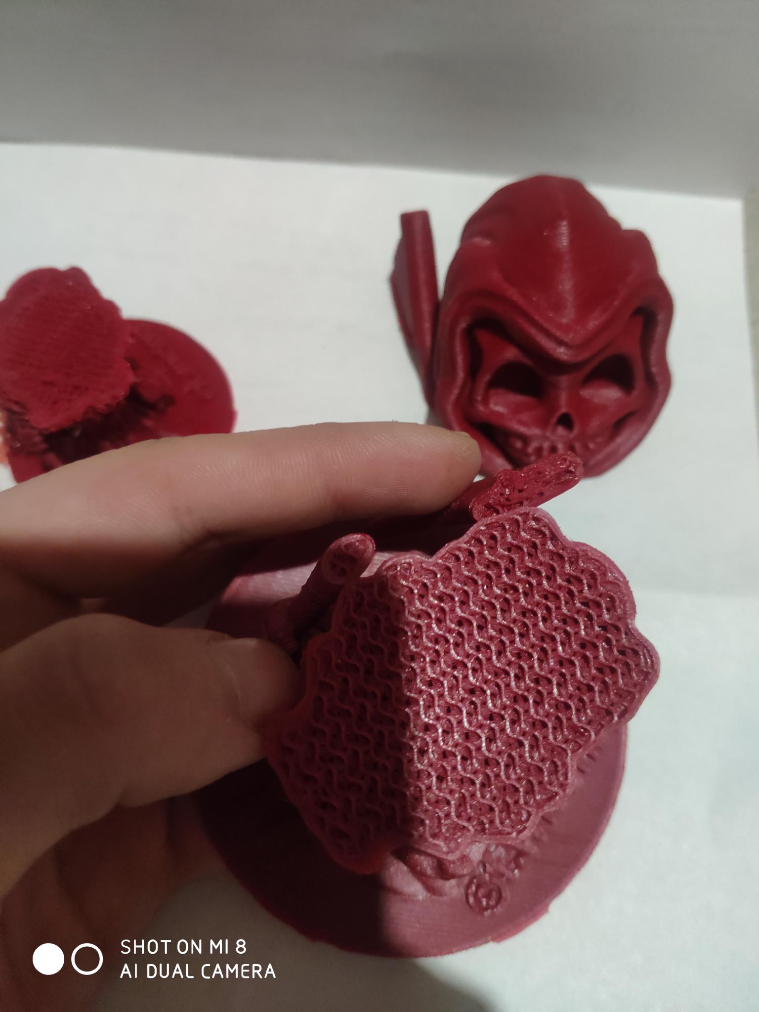

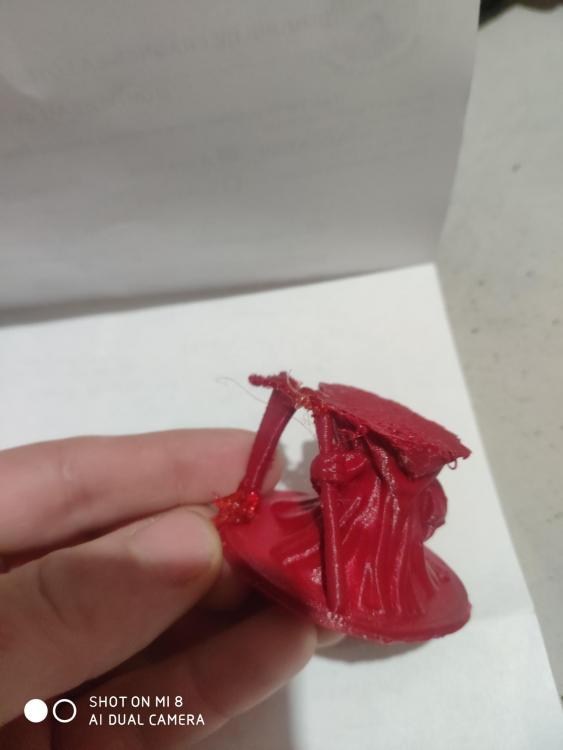

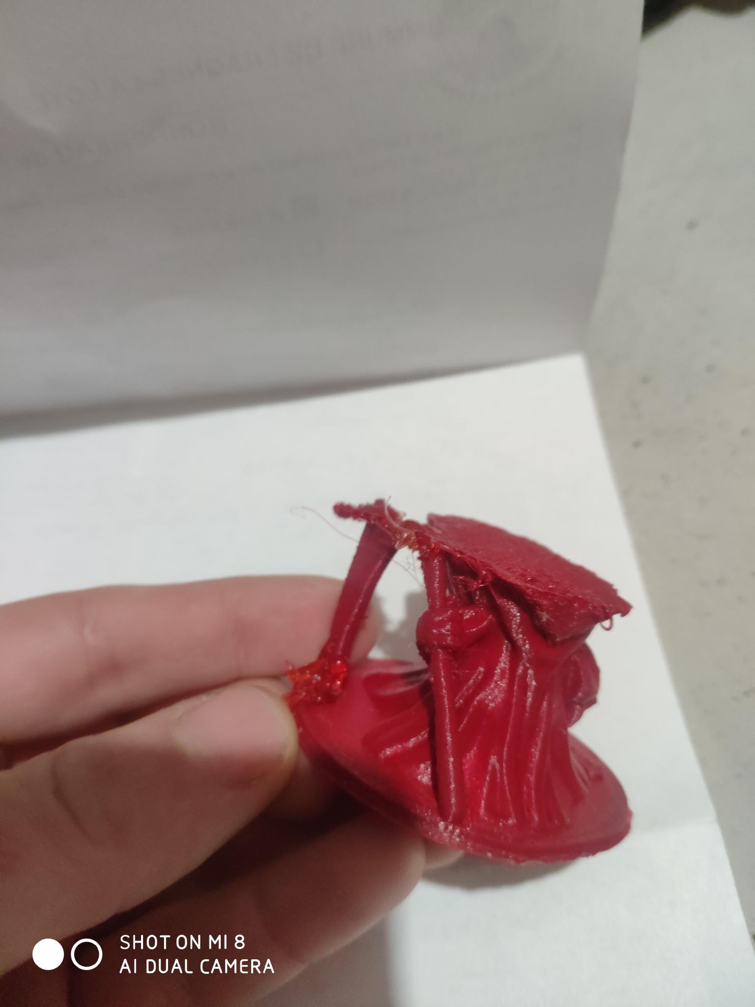

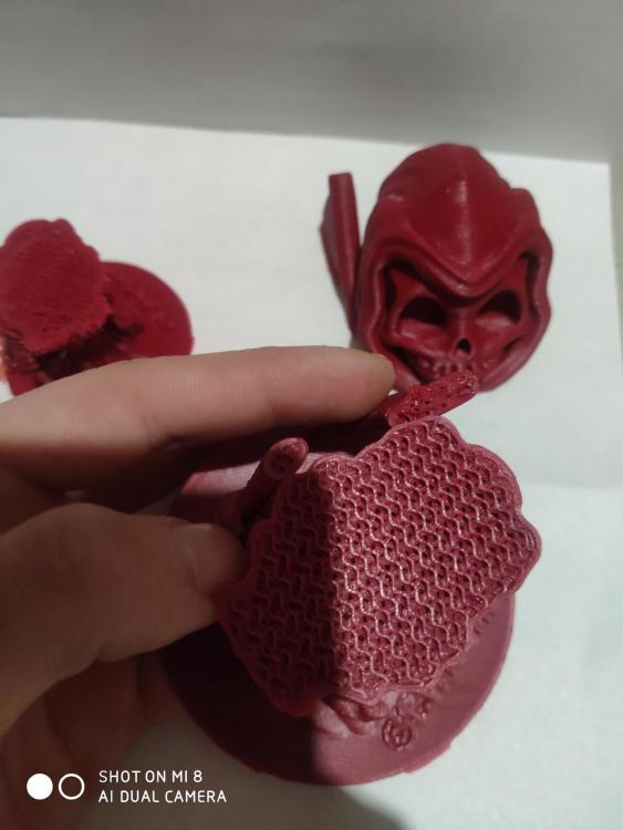

Angonin Posté(e) Mars 3, 2019 Partager Posté(e) Mars 3, 2019 Bonjour a tous Je possède une alfawise u20 depuis près de 2 semaine et dernièrement j'ai voulu imprimer un Chibi Grim je l'ai d'abord imprimer a une taille de 100% et la faux ce brisait je me suis dit qu'il faudrait l'imprimer plus grand alors je l'ai fait a 150% pour 18h d'impression quand même et la faux c'est encore casser quelqu'un aurait il une solution pour palier a se soucie ? Lien vers le commentaire Partager sur d’autres sites More sharing options...

Free66 Posté(e) Mars 4, 2019 Partager Posté(e) Mars 4, 2019 salut, j'ai eu ce soucis et pour moi je l'ai résolu en jouant sur la rétractation/extrusion, essaye avec un test comme celui-ci www.thingiverse.com/thing:2563909 et à refaire en fonction de ton filament. Lien vers le commentaire Partager sur d’autres sites More sharing options...
costaud Posté(e) Mars 4, 2019 Partager Posté(e) Mars 4, 2019 Il n'y a pas de supports sur ton modèle ? Lien vers le commentaire Partager sur d’autres sites More sharing options...
Angonin Posté(e) Mars 4, 2019 Auteur Partager Posté(e) Mars 4, 2019 il y a 8 minutes, costaud a dit : Il n'y a pas de supports sur ton modèle ? Si mais ça cassé quand même Lien vers le commentaire Partager sur d’autres sites More sharing options...
jipee Posté(e) Mars 4, 2019 Partager Posté(e) Mars 4, 2019 Salut , essaie avec l'option dans cura "alterner les parois supplémentaires" voire augmenter ou changer le mode de remplissage Lien vers le commentaire Partager sur d’autres sites More sharing options...
