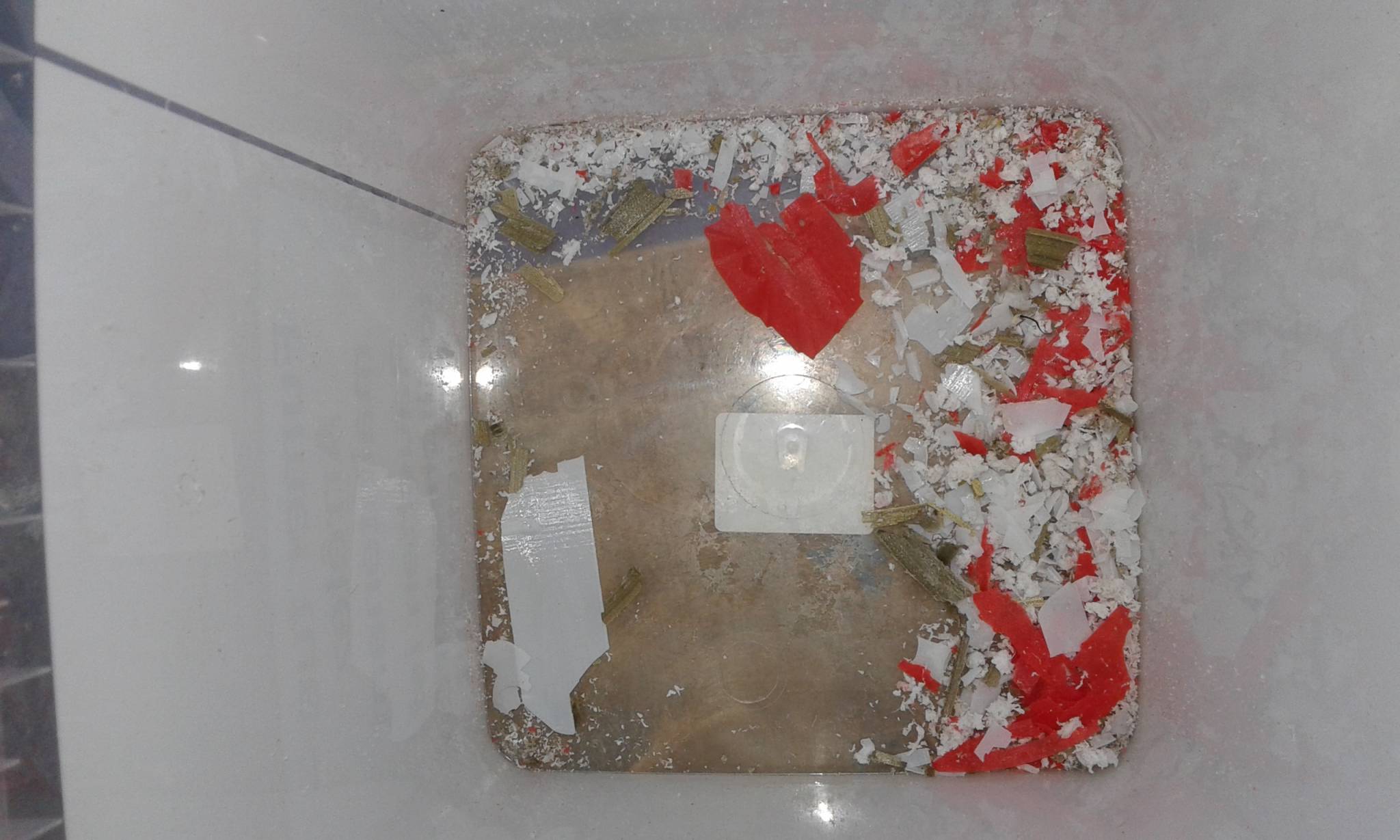

Alors pour le plaisir de partager retour d'expériences et autres , je me lance dans le recyclage et refonte de chutes PLA pour commencer .
Je ne fais que du PLA car c'est la matière " majoritaire " des chutes que j'ai pour le moment .

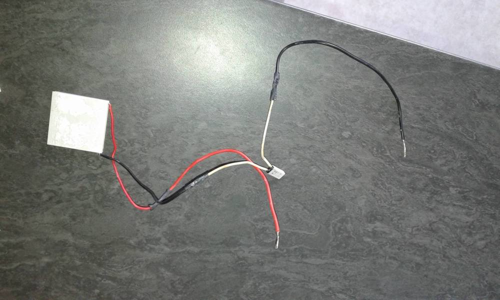

Pour commencer , il faut savoir que dans les glacières électriques il y a des résistances de chauffe .J'ai découvert ça par hasard et apparemment lorsque les polarités sont inversées , ça fait ou du chaud , ou du froid .Elles se trouvent entre les énormes radiateurs en alu .

et pour la petite plaque que tu as récupérer de la glacière, c'est un module peltier

Effectivement , ce sont des modules Pelletiers ( je dis "des" ,parce que j'en ai récupérè 2 ) 😄 , mais j'ai quand même commandé des résistances chauffantes pour mon projet .

En fait il fait du froid sur une face et du chaud sur l'autre, on s'en sert généralement pour refroidir en actif avec le côté froid et avec des dissipateur passif sur le côté chaud, car il ne faut pas non plus qu'il chauffe de trop sur ce côté car c'est autant d'énergie qui ne produit pas du froid de l'autre côté. (je sais pas si j'ai été clair...)

Cool , merci de l'info car j'ai bien vu quelque part que la polarité inversée lui faisait faire du froid , mais je ne connaissait pas la température maxi que ça pouvait développer .

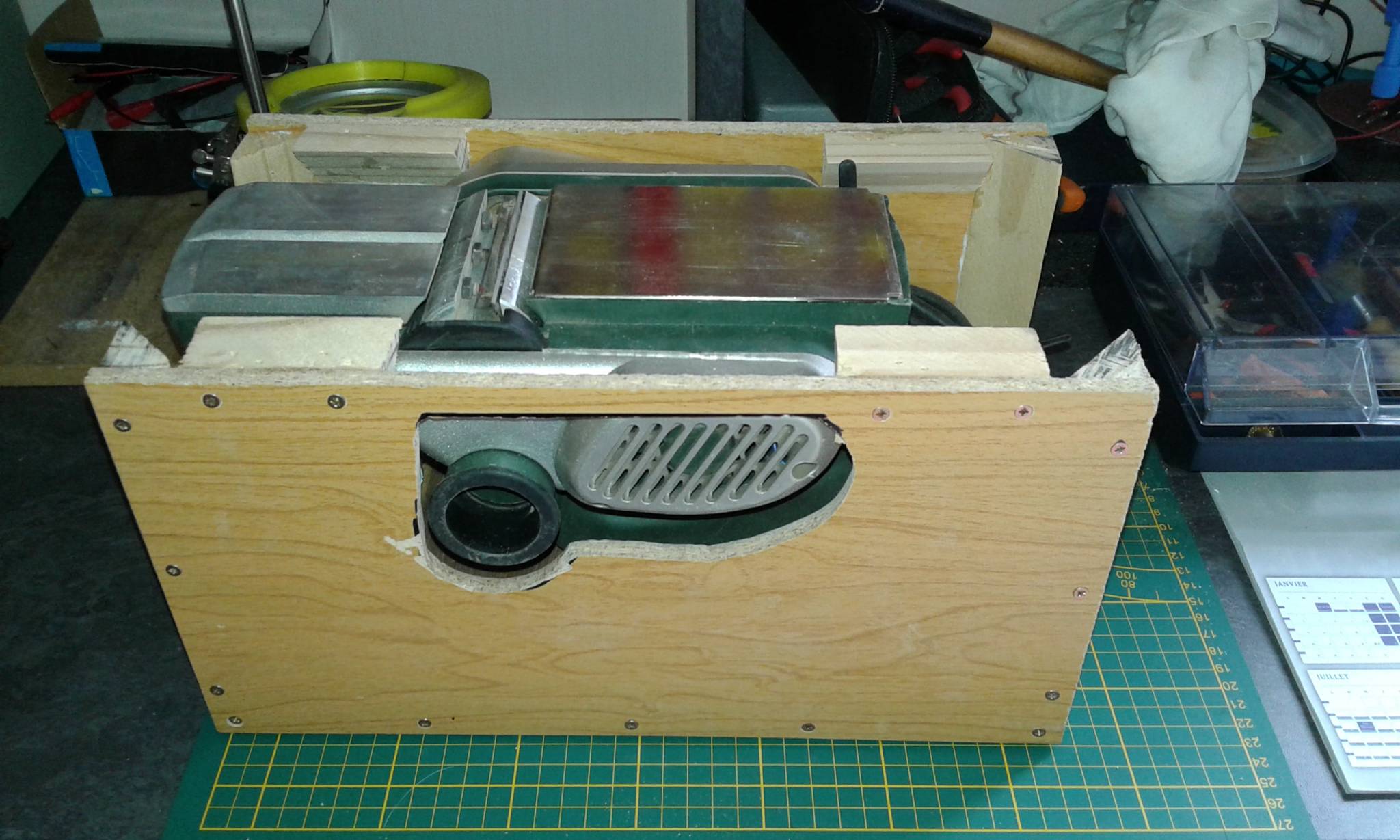

Mais je suis le coup du rabot électrique avec intérêt, j'ai hâte de voir les carpaccios de PLA passés à la mandoline. 😂

La video du procèdé avec le rabot me donne l'impression que c'est relativement basique et pratique , c'est pour ça que je suis parti dans ce sens .Quel que soit le procèdé de reduction de la matière , il faudra des machines et de  l'électricité pour les faire fonctionner 😄 , ensuite il faudra une source de chaleur pour rendre la matière liquide 😄😄 , donc .......

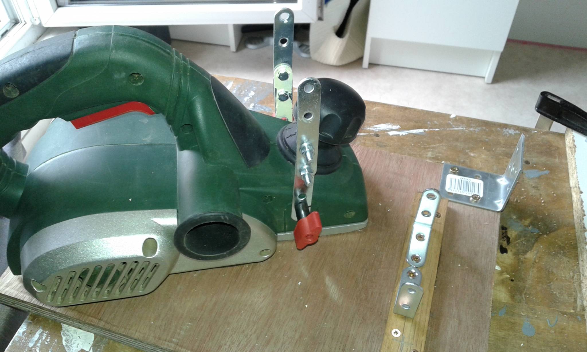

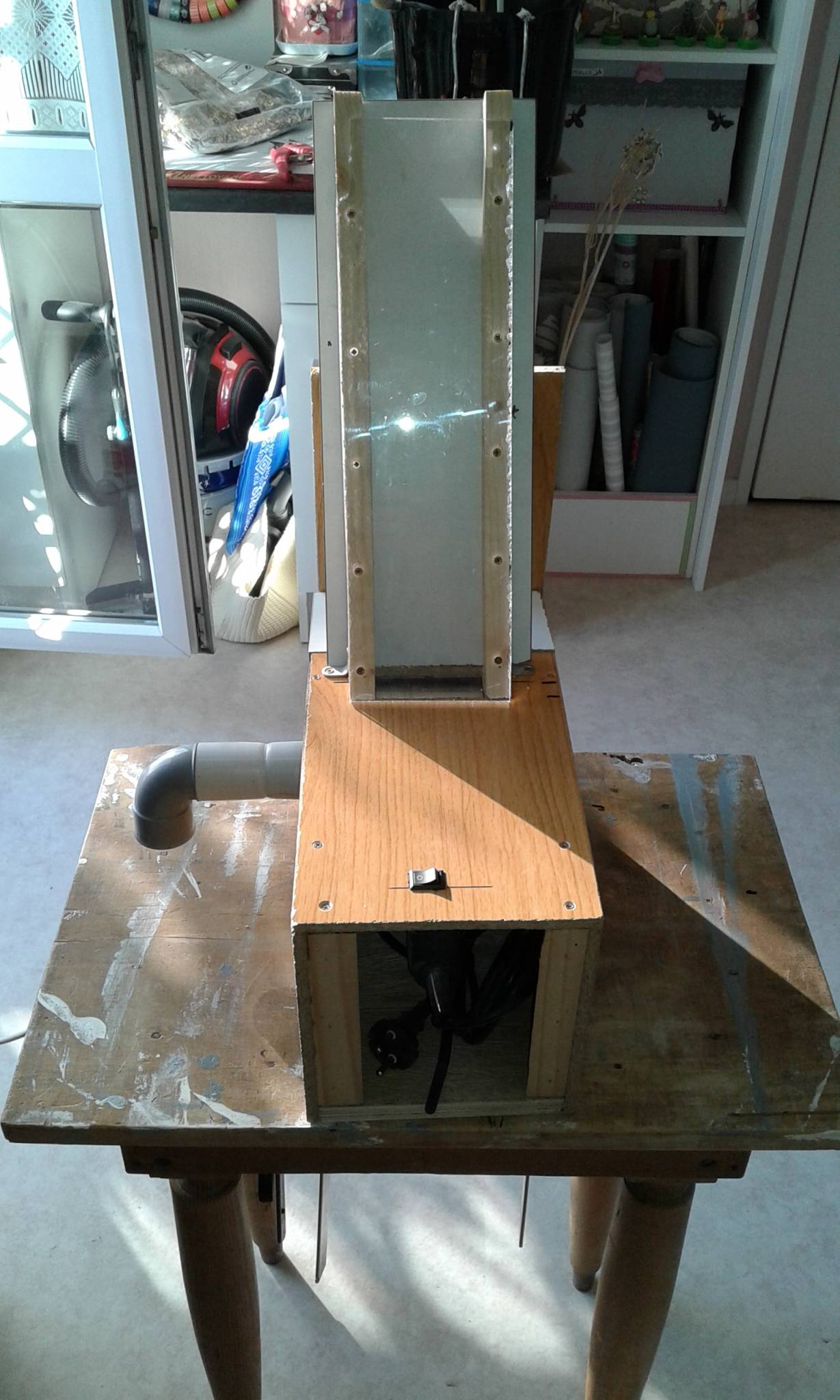

Bon alors ..!!! J'ai teste pour vous 🤪🤪😁 la " déchiqueteuse à partir d'un rabot " .......
Eh ben !!....... Perso .....je DECONSEILLE  🙂...

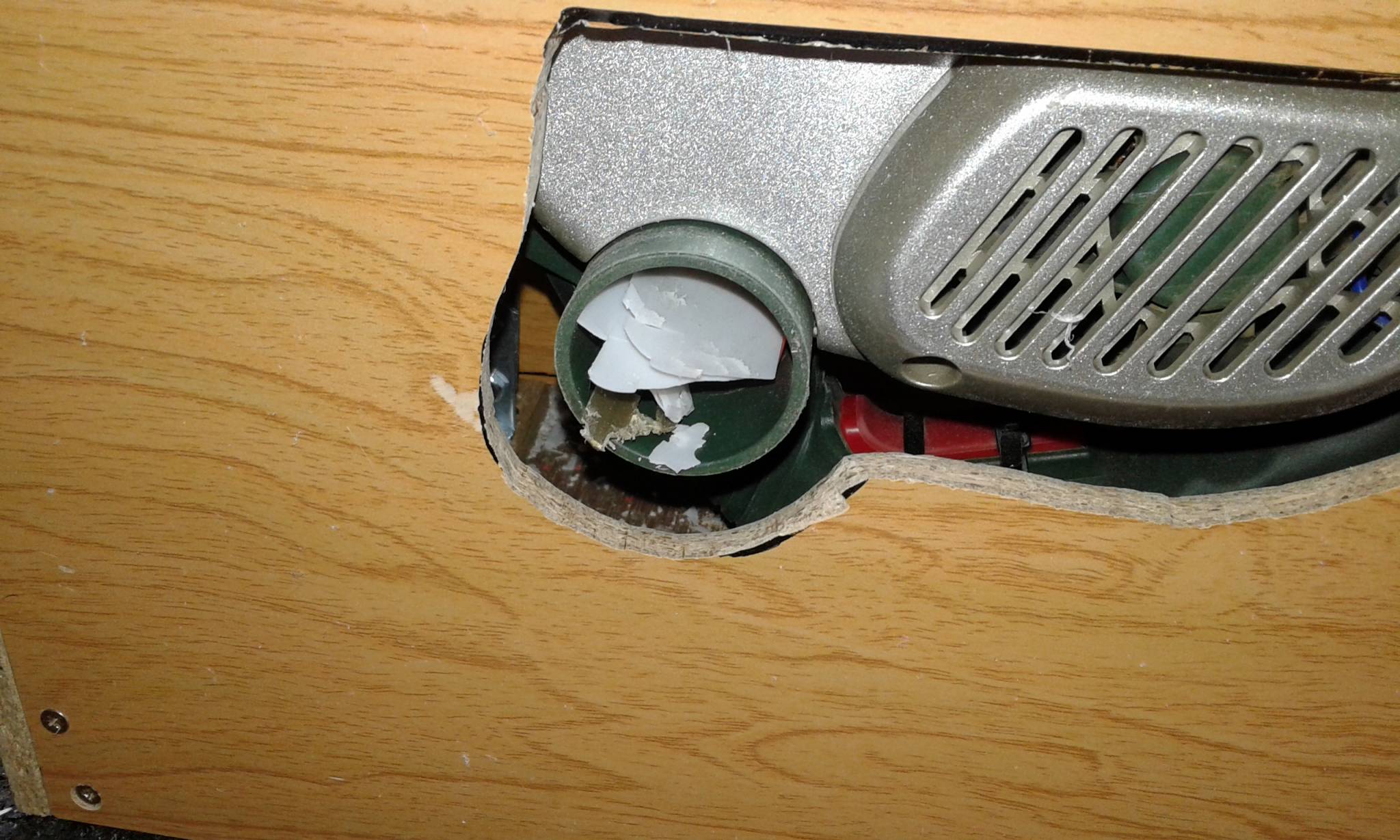

Si le " morceau " à dechiquetter est trop fin , il passe dans l'appareil mais n'est pas dechiqueté.
Si le morceau est un plus massif , il se met à freiner la lame ,  se met à chauffer et le PLA fond et se colle et fini par la  bloquer .
Du coup , une partie du peu qui à été dechiquetté , reste DANS l'appareil et l'autre partie est carrément en " poussière ".......
Sans oublier , que niveau dangerosité .......ben c'est assez  " élevé " , vient s'ajouter à ça , le bruit .....😀
Enfin , personnellement , je déconseille la procédure  🙂 ( tout en sachant que je ne suis pas là pour donner des leçons ) , j'ai voulu le constater par moi même , je l'ai fait , ça a bien fait rire ma femme , c'est déjà ça 😉.....

ouai le pla fondu ça doit pas être top! normalement tu peux régler la "hauteur" de lame sur la raboteuse, ça y joue pas?
mais sacré boulot pour faire le caisson et la rampe!

Je pense que mettre " l'ouverture de lame " au plus grand , aurait été pire 🙂 , il y aurait surement eu une accumulation de produit plus importante dans le bloc machine 🤨
