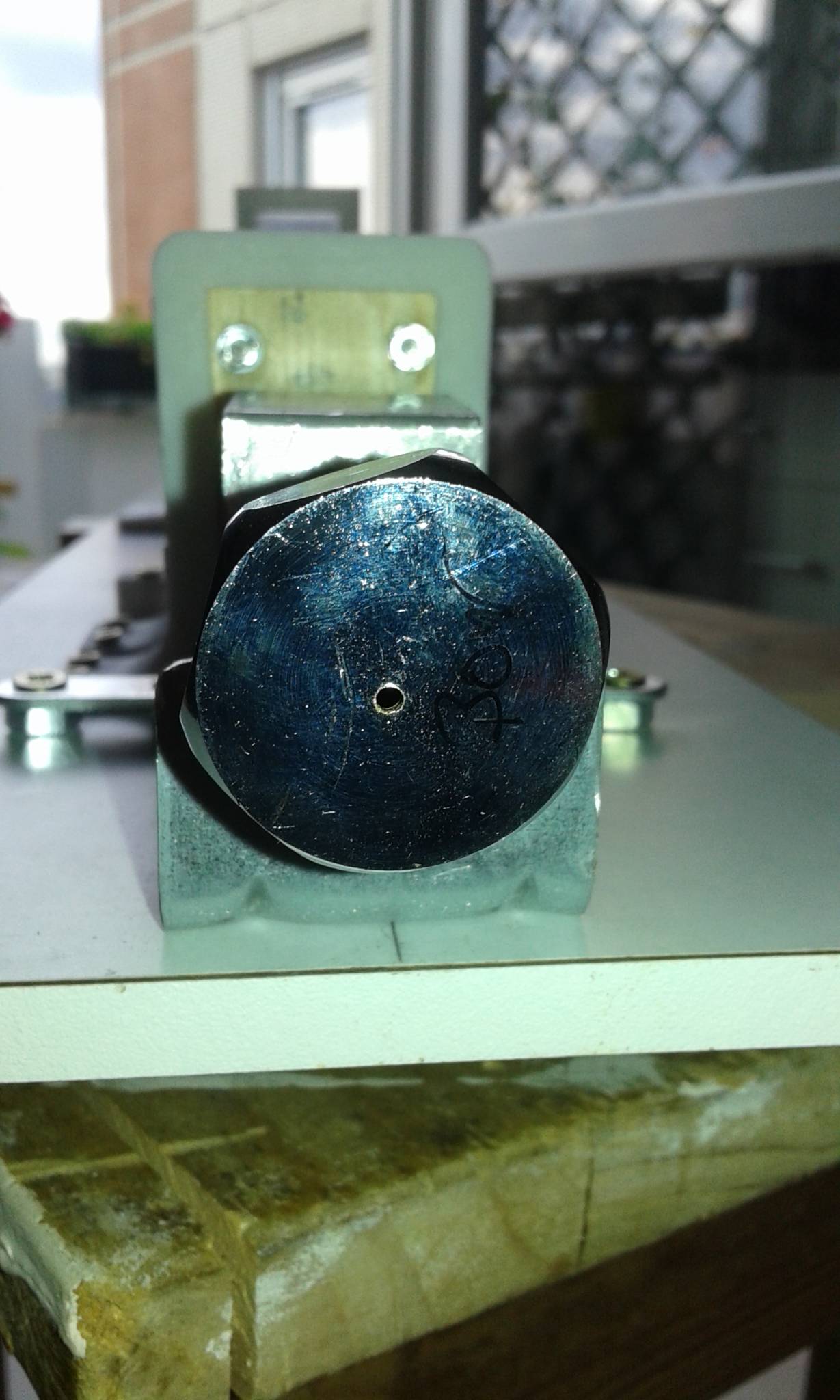

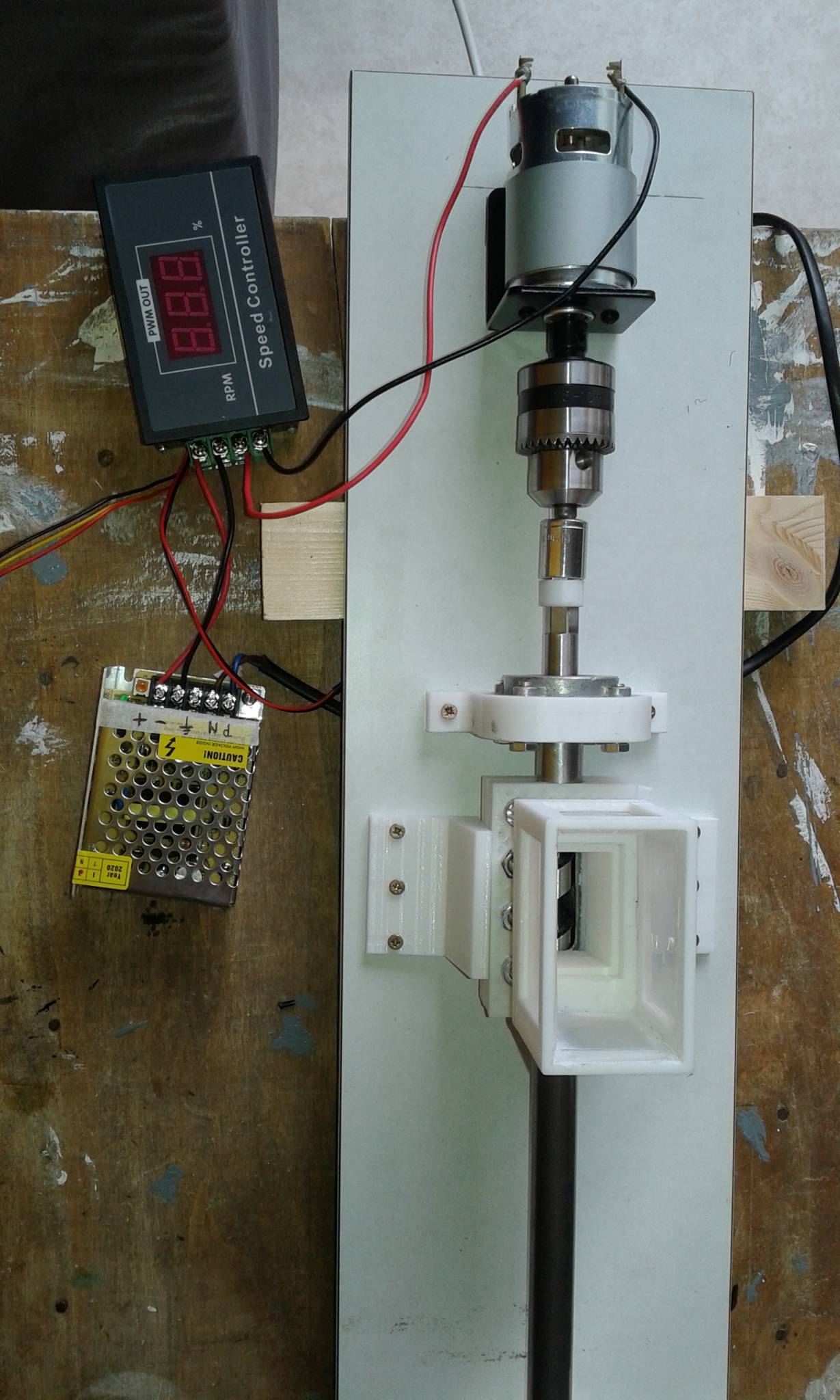

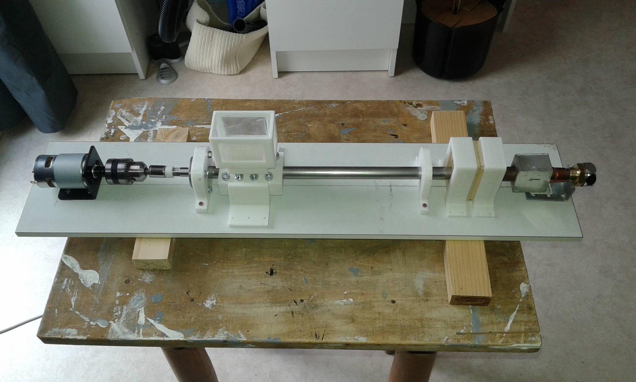

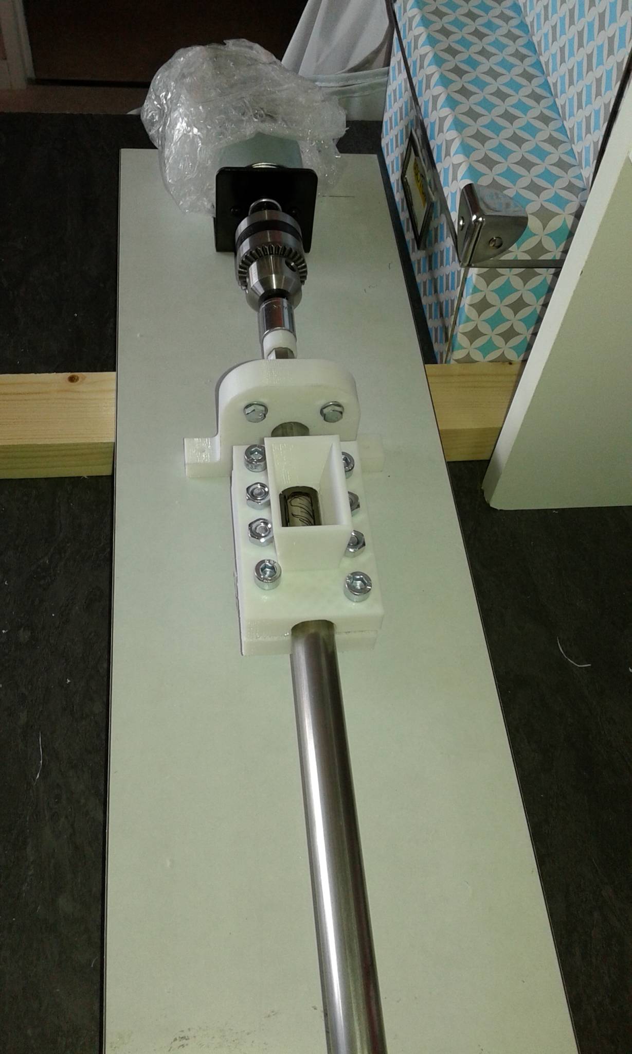

Moimeme Posté(e) Juin 18, 2020 Partager Posté(e) Juin 18, 2020 Bon , alors la suite ...... Pour commencer , j'ai reçu ma dechiqueteuse papier , cd et cartes . Les copeaux obtenus sont pas vraiment top , mais pas grave pour le moment . Donc je disais , premier test sans le chauffage , juste acheminer copeaux ....., PAS DU TOUT PROBANT Je commence : Bruyant , foret je pense trop petit diametre pour le tube , tremie pas assez haute , copeaux ont effet ressort , ce qui fait que ça vous saute au visage si vous êtes au dessus , et du fait que pas le bon diametre de foret , ben ça bloque ........ Pour le diametre de la buse , premier percage à 1.5 mm , puis un coup de fraise Dremel et juste bon pour le diametre 1.75 mm . Voila pour le moment , la suite au prochain episode Lien vers le commentaire Partager sur d’autres sites More sharing options...

divers Posté(e) Juin 19, 2020 Partager Posté(e) Juin 19, 2020 (modifié) Je suis surpris que tu ne chauffes pas ton fourreau sur une plus grande longueur. Tu risques de trouver des infondus et d'avoir un gros manque d’homogénéité dans ton fil. Modifié (le) Juin 19, 2020 par divers Lien vers le commentaire Partager sur d’autres sites More sharing options...
Moimeme Posté(e) Juin 19, 2020 Partager Posté(e) Juin 19, 2020 Je n'avais pas pensé à une plus grande " longueur " de chauffe .Je pense reduire la vitesse au maximum , ou alors couper le moteur quelques secondes de temps en temps , je verrai bien s'il faut que je modifie . Je compte quand même mettre 2 resistances chauffantes sur le bloc d'alu , le tout isolé .Mais je prends note de la reflexion , ce sera à garder à l'esprit .Merci Lien vers le commentaire Partager sur d’autres sites More sharing options...
divers Posté(e) Juin 20, 2020 Partager Posté(e) Juin 20, 2020 Ce n'est pas la bonne solution. Ce qui est important c'est le malaxage de la matière en fusion afin de homogénéiser. Lien vers le commentaire Partager sur d’autres sites More sharing options...
Kachidoki Posté(e) Juin 20, 2020 Partager Posté(e) Juin 20, 2020 Et surtout un refroidissement et un flux constant en sortie, sinon ton diamètre va faire le yoyo. Lien vers le commentaire Partager sur d’autres sites More sharing options...
divers Posté(e) Juin 21, 2020 Partager Posté(e) Juin 21, 2020 Malgré nos conseils ou avis, ça fera le yoyo. Réguler d'aussi petits volumes c'est impossible Lien vers le commentaire Partager sur d’autres sites More sharing options...
Jean-Claude Garnier Posté(e) Juin 23, 2020 Partager Posté(e) Juin 23, 2020 Hello hello Je continue à suivre ça avec curiosité. Moi ce qui me surprend le plusse, c'est le choix du moteur à entraînement direct, sans réducteur. Il me semble que ce genre de truc ça devrait tourner très lentement mais avec du couple. Et les machines que j'ai vues sur le salon Printmachin à Eurexpo avaient un système pour calibrer le fil en sortie entre deux galets (comme une sorte de laminoir) Lien vers le commentaire Partager sur d’autres sites More sharing options...
divers Posté(e) Juin 23, 2020 Partager Posté(e) Juin 23, 2020 Jean-Claude ne commence pas à perturber Moimeme (enfin lui pas moi-même moi-même mais moimeme lui) en ajoutant du matériel complémentaire. Mais effectivement il faudrait un bon réducteur pour augmenter le couple de sortie sur la vis. Lien vers le commentaire Partager sur d’autres sites More sharing options...
Moimeme Posté(e) Juin 23, 2020 Partager Posté(e) Juin 23, 2020 J'ai fait avec plus ou moins ce que j'ai sous la main .Mais effectivement , je n'ai pas adopté la meilleure des " mécanique " , je pense que si je dois dépenser autant qu'une machine industrielle j'ai meilleur temps de m'en acheter une ..... Par contre , je vais tout reprendre de la base , car il est vrai qu'il faut que la matière soit quelque peu " brassée " avent d'être poussée vers la " sortie " ..... Je tiens à rappeler que le but final est de passer le temps tout en réutilisant mes chutes de PLA , il n'est nullement question d'industrialiser le système .....ou de chercher à refaire le monde ....... Lien vers le commentaire Partager sur d’autres sites More sharing options...
divers Posté(e) Juin 24, 2020 Partager Posté(e) Juin 24, 2020 J'ai bien compris que c'était plus par jeu que tu bossais la dessus, sinon je t'aurais conseillé de tout arrêter. Il faut que tu prévois le refroidissement en sortie afin de vraiment obtenir un spaghetti et non ma flaque en dessous de ta bécane. Il faut autant d'énergie pour chauffer la matière que pour la solidifier. Lien vers le commentaire Partager sur d’autres sites More sharing options...
Moimeme Posté(e) Juin 24, 2020 Partager Posté(e) Juin 24, 2020 J'en suis à l'étape d’amener le produit au niveau de la surface de chauffe ( et c'est pas gagné ) .Je n'ai pas monte les résistances chauffantes , mais il est bien évidement prévu de monter un système de refroidissement à la sortie . Lien vers le commentaire Partager sur d’autres sites More sharing options...
