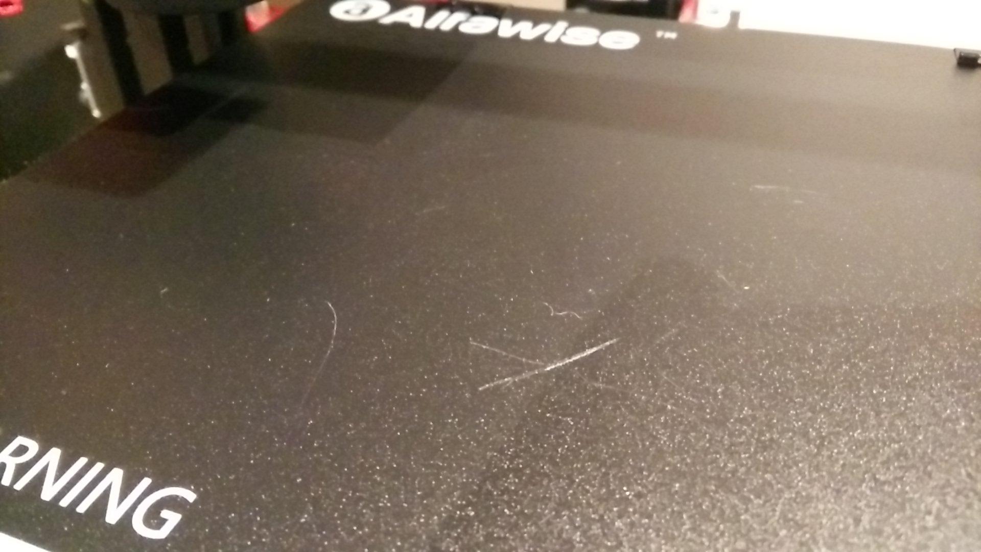

cookie83610 Posté(e) Mars 4, 2019 Partager Posté(e) Mars 4, 2019 Bonjour tout le monde. Ce week-end j'ai eu le plaisir de monter ma petite Alfawise U30 toute neuve. Étant débutant, mon leveling était imparfait, trop serré, du coup j'ai eu un mal de chien à décoller mes impressions. Par maladresse, j'ai griffé mon bed avec le bord de la spatule en décollant ma pièce ... Les rayures n'ont pas l'air très profondes à l'oeil, mais j'aurais voulu savoir dans quelles proportions c'est grave, et si cela va impacter mes futures impressions (manque d'accroche). Je vous remercie d'avance. Cookie Lien vers le commentaire Partager sur d’autres sites More sharing options...
Desmojack Posté(e) Mars 4, 2019 Partager Posté(e) Mars 4, 2019 Vue l'étendue des "degâts", à priori, je dirai non, t'inquiètes pas pour ça Lien vers le commentaire Partager sur d’autres sites More sharing options...
cookie83610 Posté(e) Mars 5, 2019 Auteur Partager Posté(e) Mars 5, 2019 Merci, me voilà rassuré, j'ai cru que j'avais vraiment abîmé mon imprimante dès la première impression ... Lien vers le commentaire Partager sur d’autres sites More sharing options...
Shinichi Posté(e) Mars 5, 2019 Partager Posté(e) Mars 5, 2019 (modifié) Dans le pire des cas tu achetes un miroir ou une vitre (3/4€), tu la poses dessus clipsée avec les pinces et tu refais le niveau de ton bed Modifié (le) Mars 5, 2019 par Shinichi Lien vers le commentaire Partager sur d’autres sites More sharing options...
cookie83610 Posté(e) Mars 5, 2019 Auteur Partager Posté(e) Mars 5, 2019 (modifié) Je ne suis pas contre, mais ce qui m'embête avec le verre, c'est qu'on soit apparement obligé d'utiliser de la laque pour que l'impression colle ... Et je n'aime pas trop cette idée. Pour l'instant ça colle parfaitement, juste en nettoyant entre chaque impression avec du produit à vitre, et ça me va très bien. Je pencherais plutôt vers un ultrabase ou un buildtak magnétique si je devait changer mon bed Modifié (le) Mars 5, 2019 par cookie83610 Lien vers le commentaire Partager sur d’autres sites More sharing options...
Desmojack Posté(e) Mars 5, 2019 Partager Posté(e) Mars 5, 2019 L'Utrabase, après une période de rodage, c'est pas mal, mais c'est vite flingué. J'ai retourné la mienne et m'en sers comme d'une vitre normale avec de la colle bâton Lien vers le commentaire Partager sur d’autres sites More sharing options...
Shinichi Posté(e) Mars 8, 2019 Partager Posté(e) Mars 8, 2019 Le 05/03/2019 at 16:51, cookie83610 a dit : Je ne suis pas contre, mais ce qui m'embête avec le verre, c'est qu'on soit apparement obligé d'utiliser de la laque pour que l'impression colle ... Et je n'aime pas trop cette idée. Pour l'instant ça colle parfaitement, juste en nettoyant entre chaque impression avec du produit à vitre, et ça me va très bien. Je pencherais plutôt vers un ultrabase ou un buildtak magnétique si je devait changer mon bed Je pense que ca dépend des prints... J'oublie la laque 1 fois sur 3 car je suis trop pressé et je pense que j'ai eu un décollement une fois a cause de ca (d'une "tour" de support", mais ca a flingué l impression). Lien vers le commentaire Partager sur d’autres sites More sharing options...
fran6p Posté(e) Mars 8, 2019 Partager Posté(e) Mars 8, 2019 La feuille de PEI collée sur la plaque de verre est aussi une solution à envisager. Josef Prusa livre sur ses dernières machines ce revêtement avec en bonus un plateau magnétique (les Prusa i3 ne sont pas connues comme étant de mauvaises imprimantes (même si je préfère ma CR10 sur laquelle j'ai un système identique (plateau magnétique + fine tôle d'acier sur laquelle est collée le PEI )). Lien vers le commentaire Partager sur d’autres sites More sharing options...
