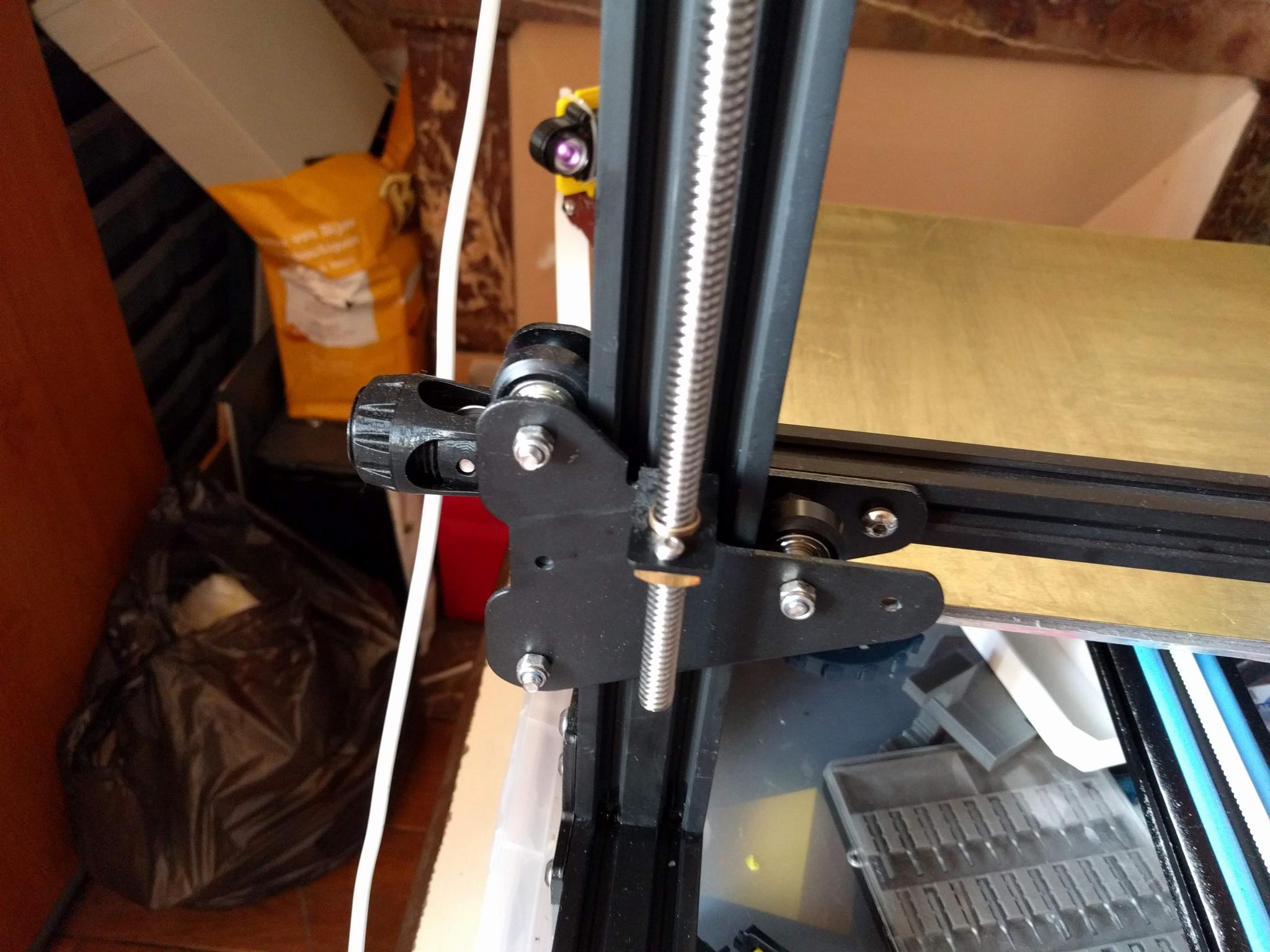

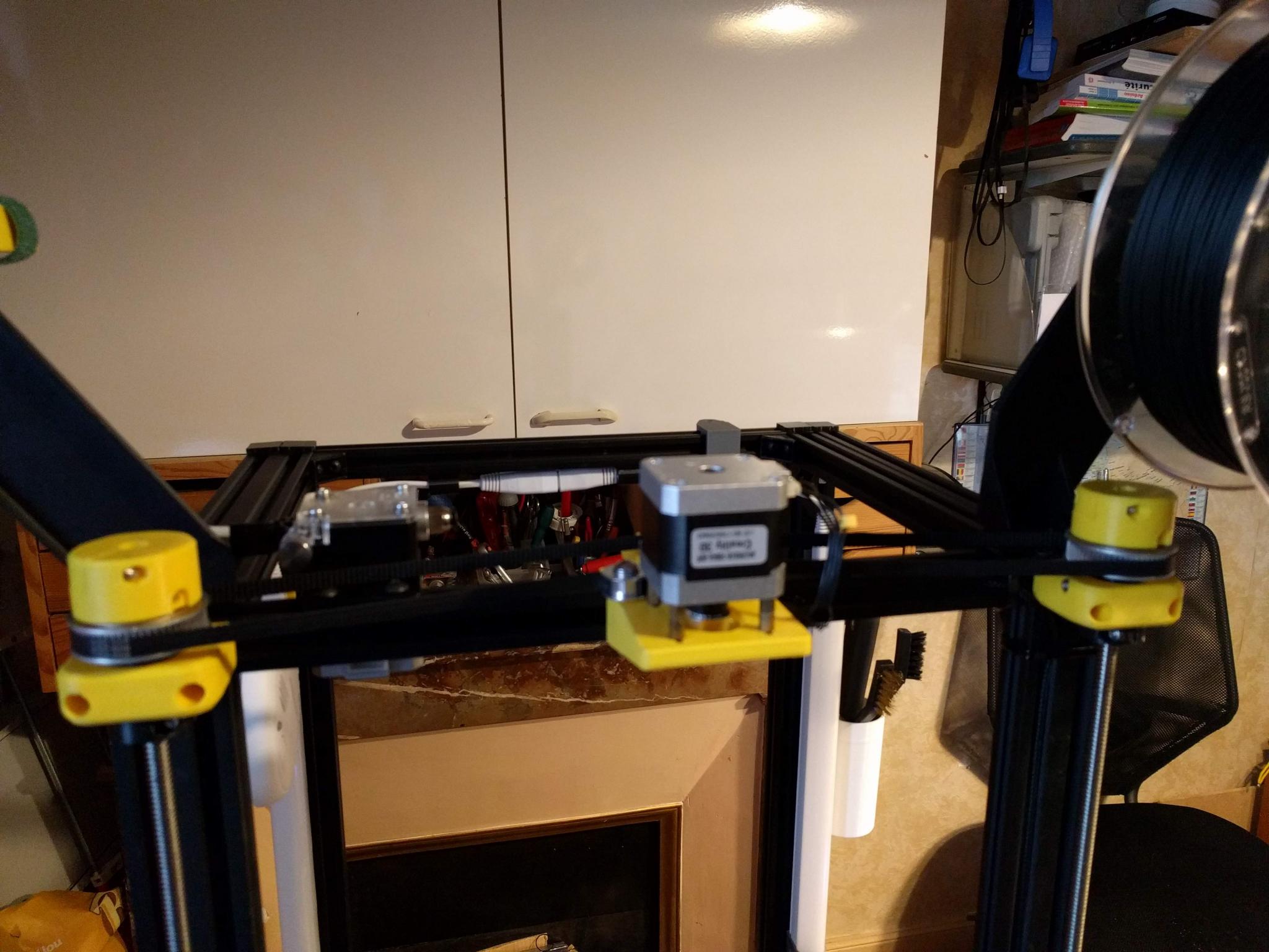

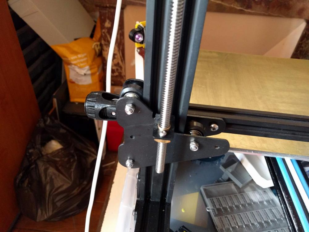

Une des première choses à vérifier sur sa machine est le montage de la structure. Et particulièrement l'axe Z. Sur une Ender 3, je crois que la tige du Z est maintenue sur deux points: en bas via le moteur et son coupleur et au niveau de l'axe X via la noix en laiton (vis) qui assure la montée / descente de l'axe. Cette noix est maintenue par deux vis qui ne doivent pas être complètement serrées pour permettre un léger mouvement dans le sens de l'axe Y mais pas dans le sens du X.
Sur une CR10, il y a un troisième point de fixation tout en haut de la structure ce qui complique un peu le montage car ces trois points de fixation doivent être alignés parfaitement (et je ne te parle pas quand il y a un second axe Z 😄 ). Mais en y allant progressivement on arrive à bien régler le tout.

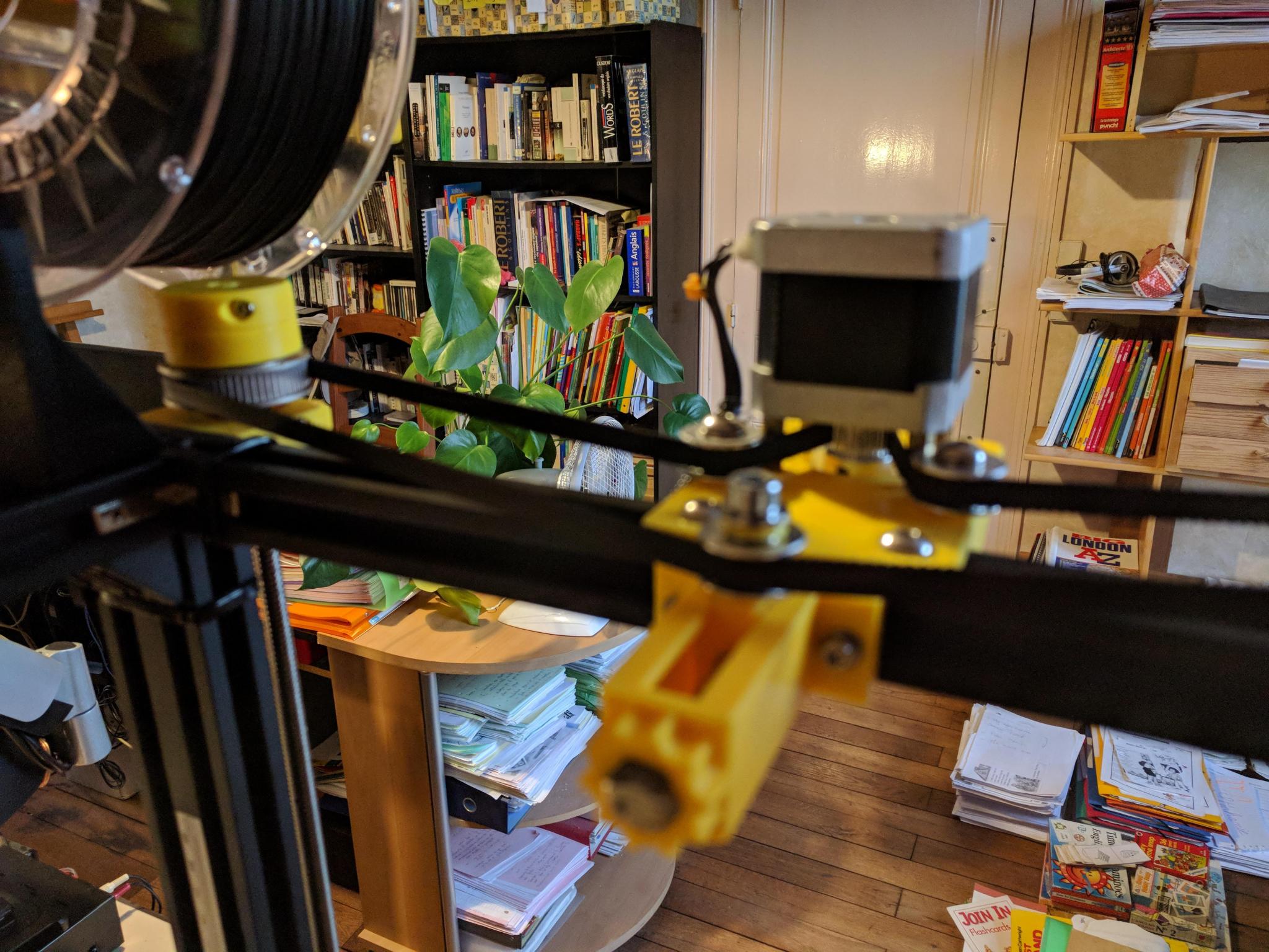

Sur ma CR10, j'avais ajouté un second axe Z avec son moteur mais j'avais un décalage qui se produisait régulièrement sur le côté du Z ajouté. Je suis parti sur une solution avec un seul moteur entrainé par courroie fermée en haut de la structure et avec mes axes Z qui ne sont tenus que sur deux points: noix en laiton / poulies dentées fixées sur les tiges filetées trapézoïdales. Depuis plus aucun décalage ni de souci ni de coupleur 😉 .
