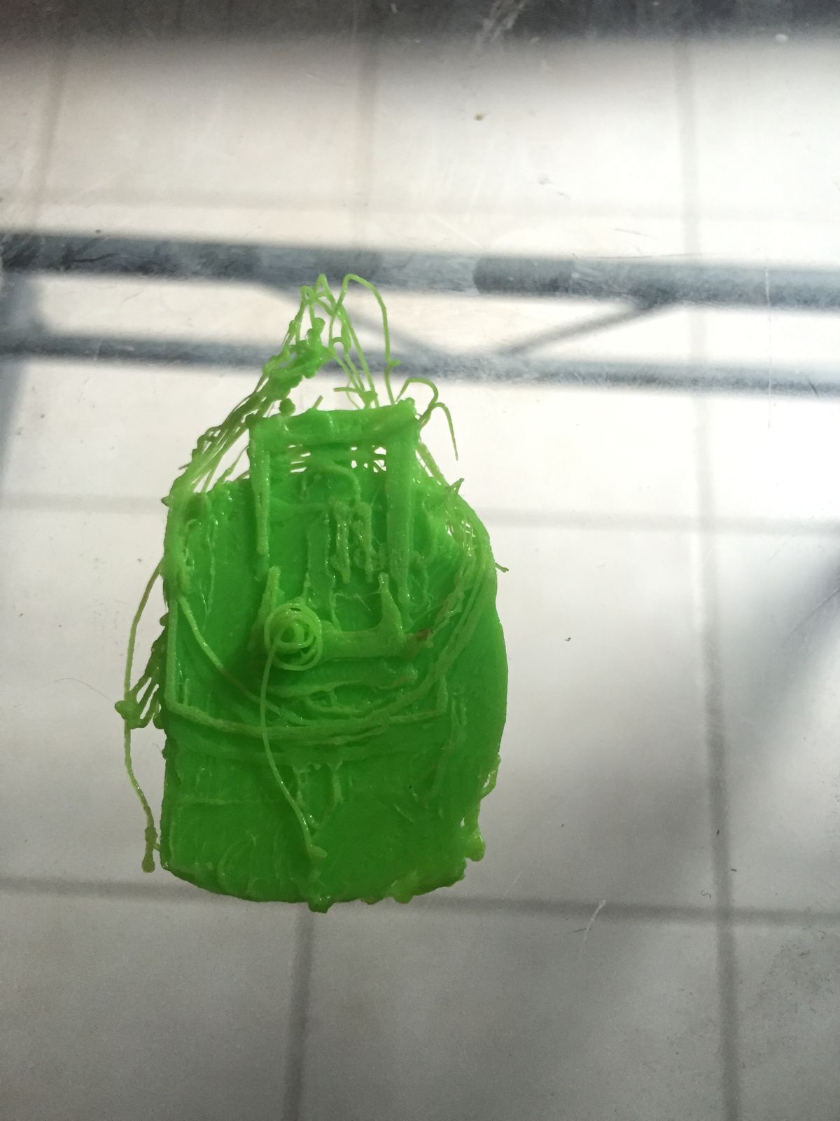

Kymaro Posté(e) Février 12, 2016 Partager Posté(e) Février 12, 2016 Bon je viens de faire ma première impression et comment dire.... je pense que la photo parle d'elle même... Quel est le problème ? Lien vers le commentaire Partager sur d’autres sites More sharing options...
Weiling Posté(e) Février 12, 2016 Partager Posté(e) Février 12, 2016 Courroie mal serrées, le parallélisme entre tête et plateau...etc... ça peut être tellement de chose. As tu fais un tour sur les sujet déjà existants pour te faire une idée et essayer les différentes manipulations qui y sont recommandés?... Lien vers le commentaire Partager sur d’autres sites More sharing options...
Invité Posté(e) Février 12, 2016 Partager Posté(e) Février 12, 2016 il y a 11 minutes, Weiling a dit : As tu fais un tour sur les sujet déjà existants pour te faire une idée et essayer les différentes manipulations qui y sont recommandés?... Je croyais avoir posé une license sur ce genre de réponse ;o) Lien vers le commentaire Partager sur d’autres sites More sharing options...
bdevis Posté(e) Février 12, 2016 Partager Posté(e) Février 12, 2016 Je pencherai aussi pour les courroies mal tendues. Lien vers le commentaire Partager sur d’autres sites More sharing options...
Kymaro Posté(e) Février 12, 2016 Auteur Partager Posté(e) Février 12, 2016 Bon voici dans un premier temps mon début d'impression : https://www.youtube.com/watch?v=CMPcAObtsE0&feature=youtu.be j'ai laissé cette impression tourné, il semblerait qu'il y ait un gros décalage sur l'axe Y, je suis en train de vérifier la tension de la courroie sous le plateau pour voir Lien vers le commentaire Partager sur d’autres sites More sharing options...
Weiling Posté(e) Février 12, 2016 Partager Posté(e) Février 12, 2016 Vidéo privé, impossible de visionner. Mais tu as en effet un énorme décalage, donc oui, retendre courroies. Lien vers le commentaire Partager sur d’autres sites More sharing options...
Kymaro Posté(e) Février 12, 2016 Auteur Partager Posté(e) Février 12, 2016 Ah mince, cela devrait être bon là. Lien vers le commentaire Partager sur d’autres sites More sharing options...
Guest flykiller Posté(e) Février 12, 2016 Partager Posté(e) Février 12, 2016 (modifié) la courroie de ton x coté moteur est super mal montée (le bas est parallélle au haut), tes anti wobble sont montés à l'envers, ton offset est beaucoup trop haut etc.... à ta place je reprendrai tout le montage Modifié (le) Février 12, 2016 par flykiller Lien vers le commentaire Partager sur d’autres sites More sharing options...
thortz Posté(e) Février 12, 2016 Partager Posté(e) Février 12, 2016 C'est de l'art abstrait j'aime bien moi Lien vers le commentaire Partager sur d’autres sites More sharing options...
Weiling Posté(e) Février 12, 2016 Partager Posté(e) Février 12, 2016 (modifié) Yep, y'a de tout ça comme le dit @flykiller , et la courroie du plateau qui est complétement détendu... Reprends le tuto de montage de Dagoma dans l'ordre, et reprendre tout, ça sera plus simple! N'hésites pas à t'aider de la vidéo de Bricolo & Mulot (facilement trouvable sur Yt) et autres supports! Modifié (le) Février 12, 2016 par Weiling Lien vers le commentaire Partager sur d’autres sites More sharing options...
Guest flykiller Posté(e) Février 12, 2016 Partager Posté(e) Février 12, 2016 le Z aussi quand tu as les prises de mesure même si il me reste une oreille ça grince ou frotte quelque part Lien vers le commentaire Partager sur d’autres sites More sharing options...
Kymaro Posté(e) Février 12, 2016 Auteur Partager Posté(e) Février 12, 2016 Bon ok... je reviendrais vers vous une fois que cela sera fait. Merci pour votre expertise. Lien vers le commentaire Partager sur d’autres sites More sharing options...

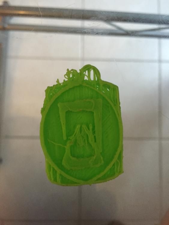

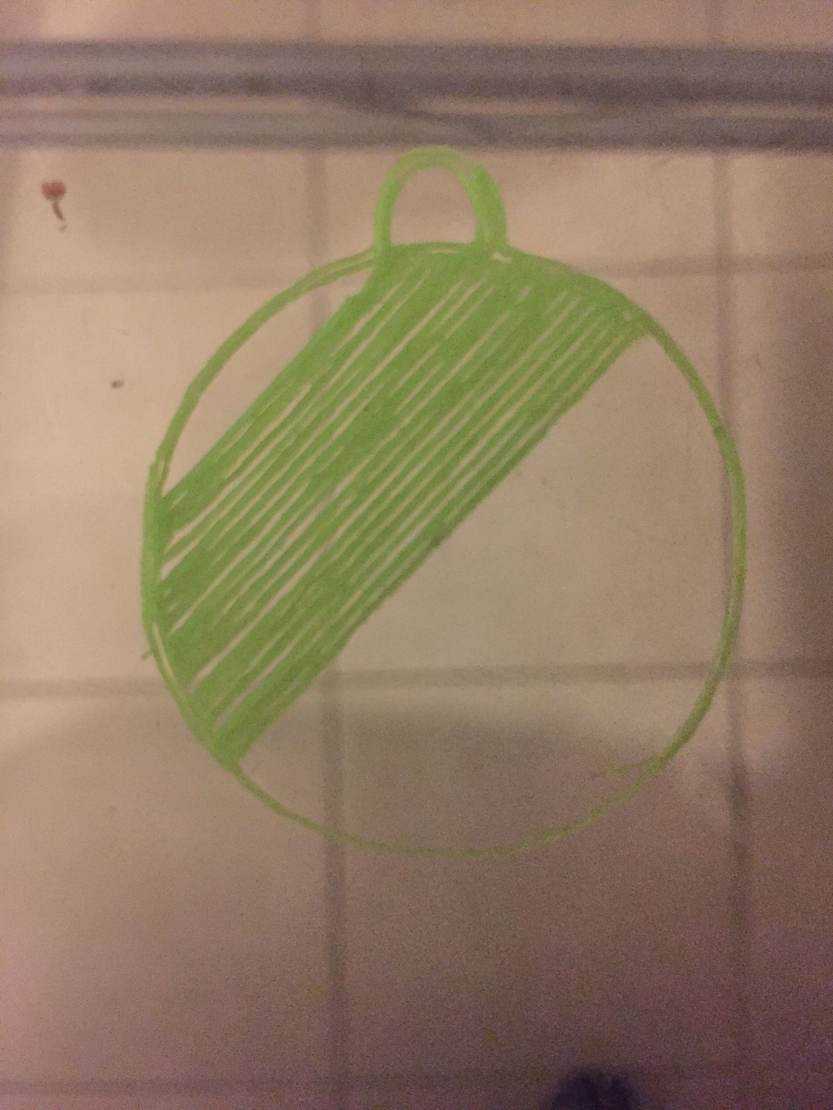

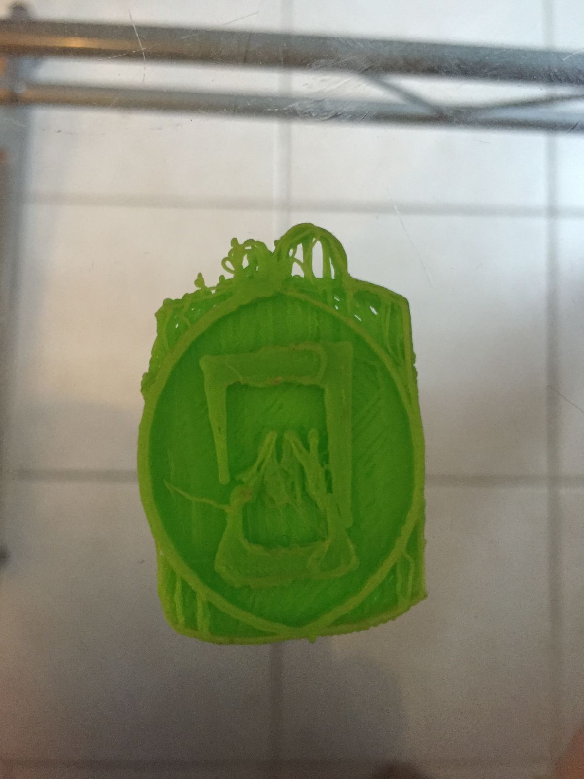

Kymaro Posté(e) Février 12, 2016 Auteur Partager Posté(e) Février 12, 2016 (modifié) Bon je viens de terminer mon re-montage et je pense que cela a été concluant. Juste pour être sure : voici ce que le début a donné, la couche est à mon avis trop haute du coup je dois rajouter un petit offset négatif c'est ça ? Merci pour votre expertise et désolé si c'est des post qui ont déjà été posté... Edit : Encore désolé si cela a déjà été posté : Si je met un offset dans le XML, j'ai pas besoin de le rajouter dans cura ? Modifié (le) Février 12, 2016 par Kymaro Lien vers le commentaire Partager sur d’autres sites More sharing options...
La Bidouille Posté(e) Février 12, 2016 Partager Posté(e) Février 12, 2016 il y a 14 minutes, Kymaro a dit : Si je met un offset dans le XML, j'ai pas besoin de le rajouter dans cura ? Tu peux le modifier dans le xml en dur ou dans cura au coup par coup. cela dépend aussi de quelle version de cura tu utilises (le .ini m'a fait des trucs bizarres un temps) en tout cas vérifies l’impact de tes modifications "parametrées"sur l'offset dans le fichier final généré par cura (dagoma0.g) pour être sur que les modifs ont bien été prise en compte (ça coûte pas cher) ceci est un exemple de la ligne généré par cura pour le réglage de l'offset ,valeur non représentative pour autre machine et dépendante du support /!\ et modifier avec finesse.... 0.1 par 0.1 'dans un sens ou dans l"autre. Tu peux aussi supprimer de répertoire en gras C:\Users\TON_PROFIL\.cura\Cura-by-Dagoma (c'est là qu'est, entre autre, le .ini) Il sera régénérè à partir du xml Lien vers le commentaire Partager sur d’autres sites More sharing options...
