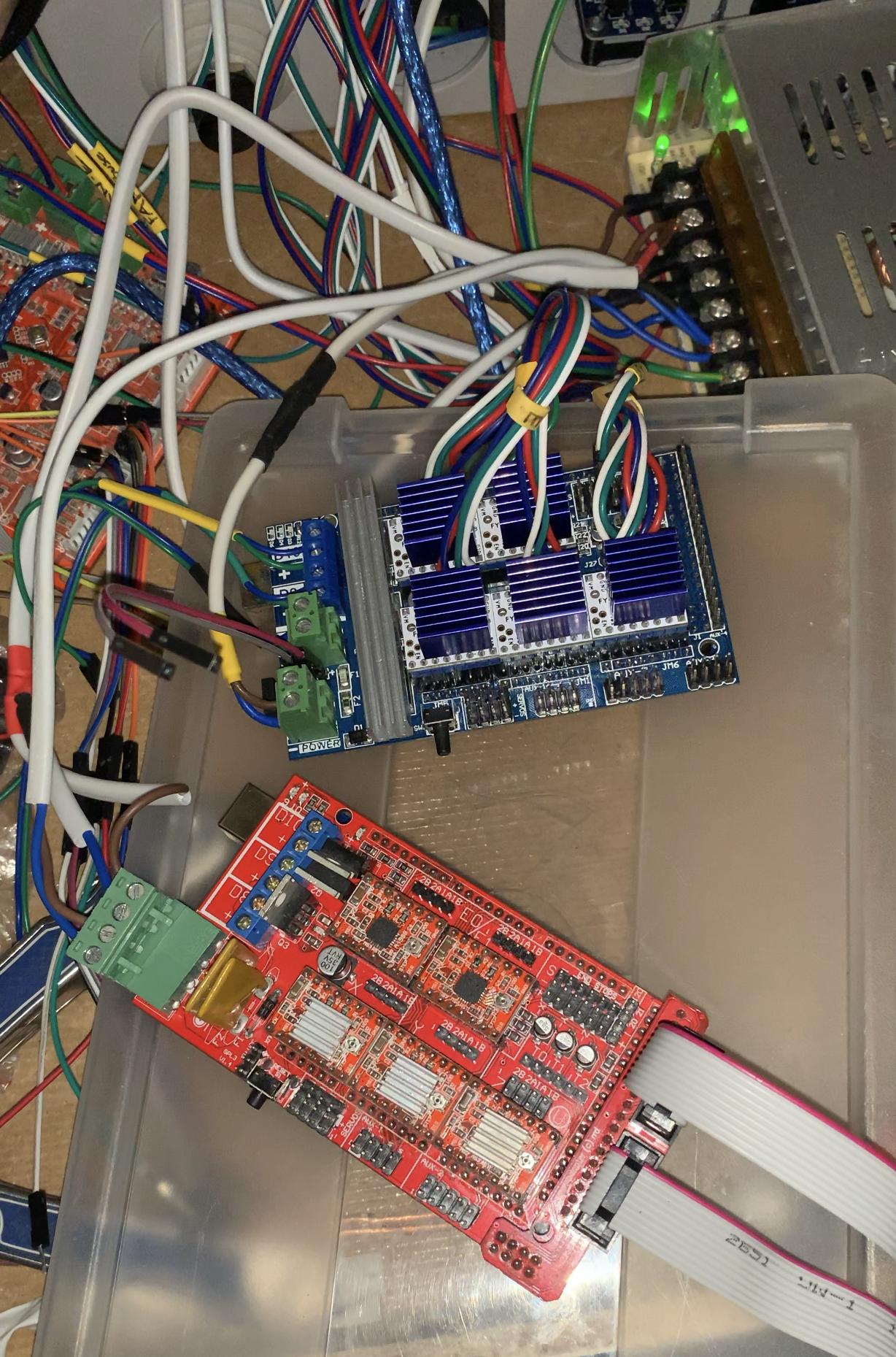

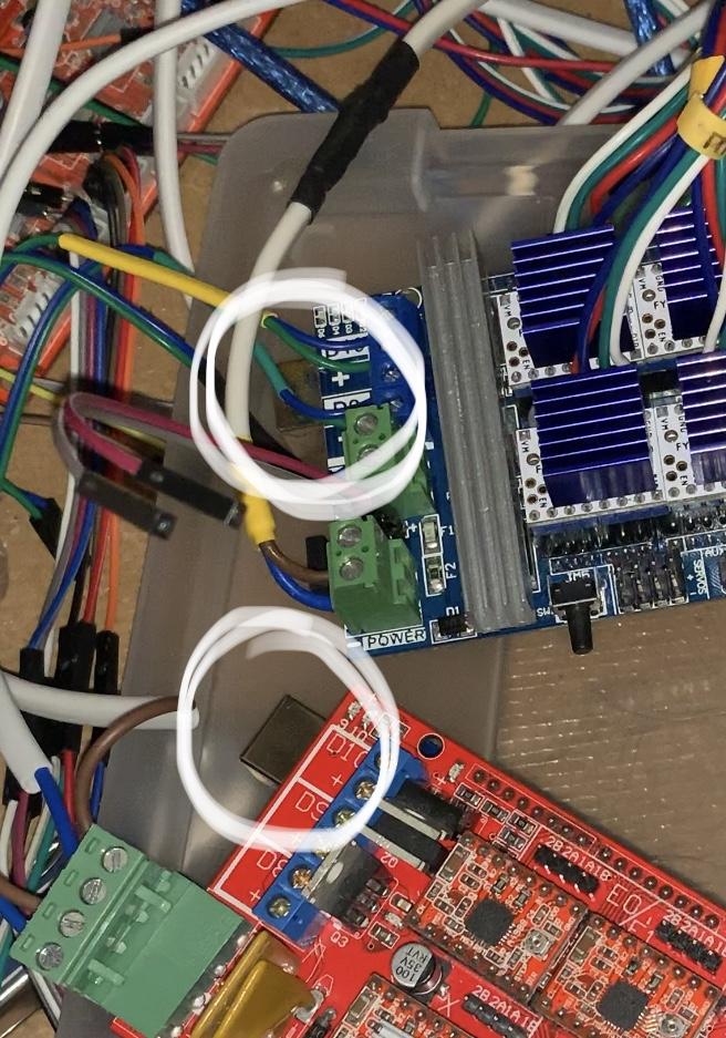

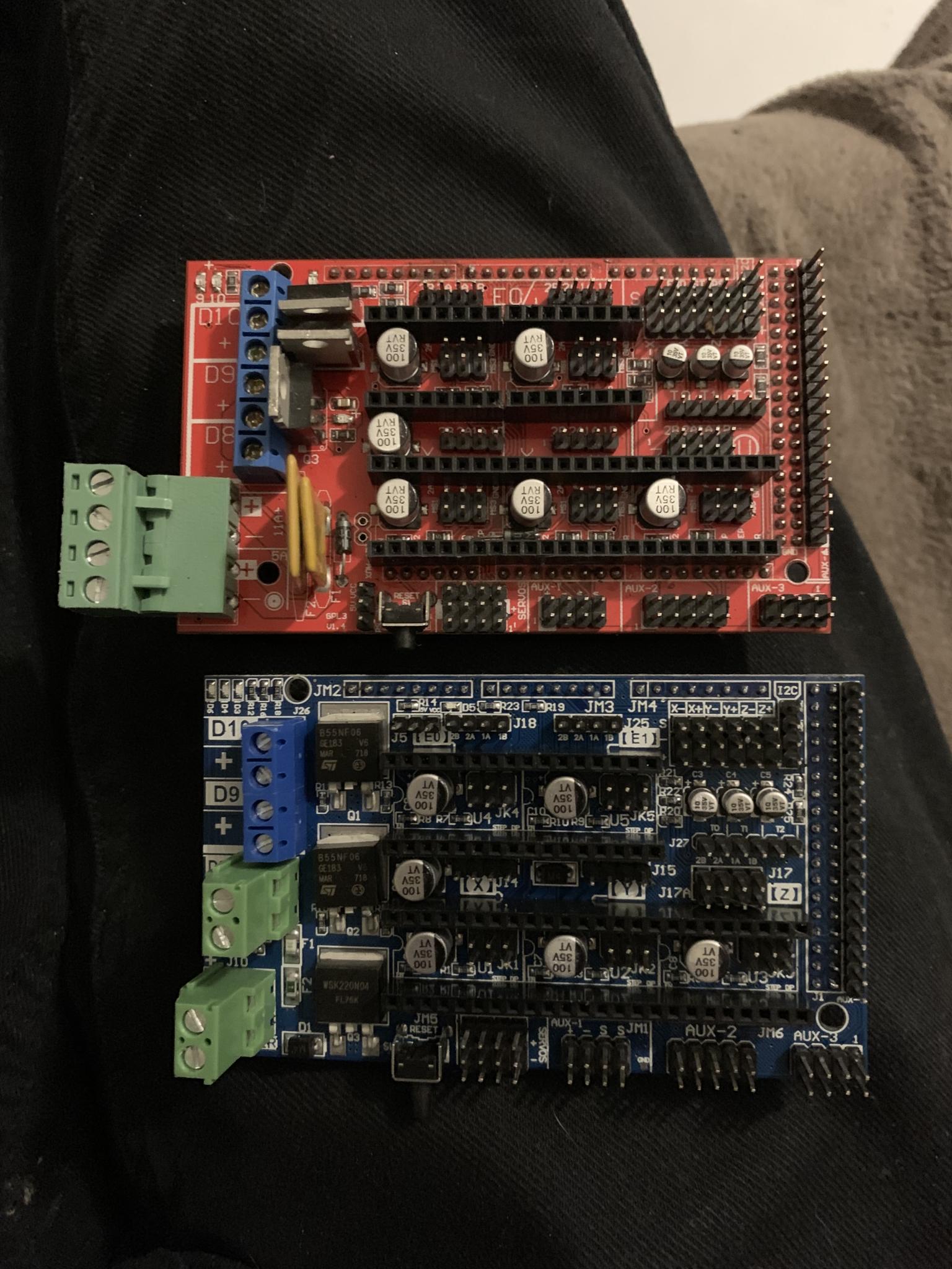

Flavv Posté(e) Mars 5, 2019 Partager Posté(e) Mars 5, 2019 Bonjour à tous J’ai depuis 2 ans maintenant une Anet A8 sur laquelle je me suis enfin décidé à passé sur un kit ramps pour utiliser un hotend E3D Chimera. J’ai donc récupéré une ramps 1.6 avec des drivers TMC2208 et un Mega 2560 (clone chinois) Ps: J’avais déjà en stock un kit ramps 1.4 complet avec A4988 neuf de côté depuis plus d’un an mais je voulais mieux Bref.. J’ai donc flashé ma ramps avec Marlin, jusqu’ici tout va bien.. Une fois branché à l’imprimante, rien.. pas de réaction de la ramps n’y du mega.. Pareil avec le kit 1.4... même réaction (pour ne pas dire aucune) - J’ai testé mon alimentation 12v 30A .. tout est ok (j’ai même testé avec celle d’origine de l’Anet A8 en 20A pareil) - Régulateur de tension sur le mega.. j’ai bien 5v (sur alimentation jack) sur les 2 cartes Je suis un peux (énormément) perdu 🥵 J’attends de recevoir une ramps 1.4 SB Premium et un mega 2560 Keyestudio mais j’aimerais vraiment démarrer ces cartes.. Merci de votre aide Lien vers le commentaire Partager sur d’autres sites More sharing options...
joyeufetar Posté(e) Mars 5, 2019 Partager Posté(e) Mars 5, 2019 Salut, Ta ramps est bien plugée sur l'arduino ? Parce que sur la photo, on a l'impression que la ramps est seul, sans arduino en dessous. Cordialement Lien vers le commentaire Partager sur d’autres sites More sharing options...
Flavv Posté(e) Mars 5, 2019 Auteur Partager Posté(e) Mars 5, 2019 (modifié) Oui elle est bien dessus Si tu regardes bien les photos tu verras le port USB de l’arduino Modifié (le) Mars 5, 2019 par Flavv Lien vers le commentaire Partager sur d’autres sites More sharing options...
joyeufetar Posté(e) Mars 5, 2019 Partager Posté(e) Mars 5, 2019 Ok, je n'ai pas vu sur la photo. Maintenant que tu le dis Et du coup, si tu te connectes en usb dessus, avec ton slicer habituel, tu vois bien les valeurs des sondes et tu peux faire tourner les moteurs ? (alimentation fonctionnelle bien évidemment). Cordialement Lien vers le commentaire Partager sur d’autres sites More sharing options...
Flavv Posté(e) Mars 6, 2019 Auteur Partager Posté(e) Mars 6, 2019 Non justement c’est mon problème Lien vers le commentaire Partager sur d’autres sites More sharing options...
Jean-Claude Garnier Posté(e) Mars 6, 2019 Partager Posté(e) Mars 6, 2019 Hello Essaie un truc : enlève les TMC's, y'en a ptêt un en court jus qui bloque tout Rallume Si ça démarre, ré-éteint et remets les TMC's un par un en éteignant à chaque fois ..... Mes deux sous du matin .... Lien vers le commentaire Partager sur d’autres sites More sharing options...
Flavv Posté(e) Mars 6, 2019 Auteur Partager Posté(e) Mars 6, 2019 Merci, je viens d’essayé et malheureusement c’est pareil.. pas de réaction Lien vers le commentaire Partager sur d’autres sites More sharing options...
Nibb31 Posté(e) Mars 6, 2019 Partager Posté(e) Mars 6, 2019 Sans rien brancher dessus, c'est pareil ? C'est assez étonnant que tu aies du 5V sans avoir du 12V.Petit être qu'un court jus a fait fondre un des fusibles du RAMPS. Tu as un multimetre pour mesurer la continuité aux bornes des fusibles ? Lien vers le commentaire Partager sur d’autres sites More sharing options...
Flavv Posté(e) Mars 6, 2019 Auteur Partager Posté(e) Mars 6, 2019 Oui j’ai ça Lien vers le commentaire Partager sur d’autres sites More sharing options...
