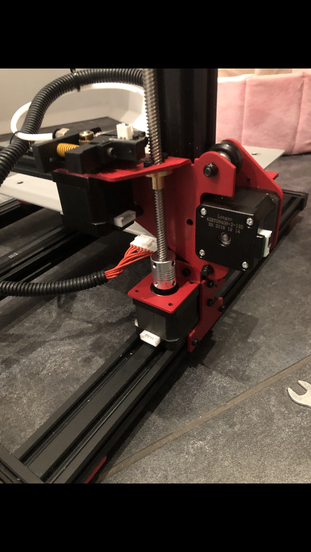

Julesb6421 Posté(e) Mars 6, 2019 Partager Posté(e) Mars 6, 2019 (modifié) Bonjour je suis nouveau dans le monde de l’impression 3D je viens de recevoir une Alfawise U20 qui semblait parfaite à vu mais l’axe Z est bloqué je peux le déplacer manuellement mais au bout de 1 ou 2 mm il se bloque .... je crois qu’il s’agit du moteur je ne sais absolument pas quoi faire alors si vous avez une réponse à ca merci de le dire avant que je la revoie pour défaut de fabric Modifié (le) Mars 6, 2019 par Julesb6421 Lien vers le commentaire Partager sur d’autres sites More sharing options...
Nibb31 Posté(e) Mars 6, 2019 Partager Posté(e) Mars 6, 2019 Quand l'imprimante est éteinte, le moteur ne devrait pas bloquer. Tu peux déconnecter la courroie et le glisser manuellement ? Sinon, le chariot est bien réglé? notamment les excentriques ? Lien vers le commentaire Partager sur d’autres sites More sharing options...
Invité Posté(e) Mars 6, 2019 Partager Posté(e) Mars 6, 2019 slt! il se bloque quant tu fait un mouvement avec la main ou quant tu le déplace avec le menu ? tu a vérifié les excentriques de l'axe ? trop serré à l'usine ça cause un plat sur les vslot (roulettes) donc vérifie celles ci.... enleve la courroie de l'axe, et voir si la cause vient de l'entraînement ou du guidage, sans courroie tu va voir si ça bloque encore ou pas... on a tendance à croire qu'au déballage et au premier print tout est bien régler ce qui est totalement utopique... Lien vers le commentaire Partager sur d’autres sites More sharing options...
Julesb6421 Posté(e) Mars 6, 2019 Auteur Partager Posté(e) Mars 6, 2019 il y a 1 minute, cylon a dit : slt! il se bloque quant tu fait un mouvement avec la main ou quant tu le déplace avec le menu ? tu a vérifié les excentriques de l'axe ? trop serré à l'usine ça cause un plat sur les vslot (roulettes) donc vérifie celles ci.... enleve la courroie de l'axe, et voir si la cause vient de l'entraînement ou du guidage, sans courroie tu va voir si ça bloque encore ou pas... on a tendance à croire qu'au déballage et au premier print tout est bien régler ce qui est totalement utopique... Dsl je me suis trompé c l’axe z Lien vers le commentaire Partager sur d’autres sites More sharing options...
Invité Posté(e) Mars 6, 2019 Partager Posté(e) Mars 6, 2019 pas grave lol vérifie la perpendicularite de ton x, (la barre qui soutien ta hotend) vérifie que tu a bien la même distance de hauteur à chaque extrémité debranche ton moteur et bouge le manuellement aussi, voir si tu peu le déplacer, vérifie ta vis, graissage (pas non plus la peine du faire une friture) et regarde aussi les excentrique vérifie l'equerrage de ton moteur du Z s'il n'y a pas un pont dur à cause d'un equerrage mal fait, mal posé.... enfin tous doit être aligné au MM, c'est ps le cas dans 95 % des cas à l'arrivée d'usine.... Lien vers le commentaire Partager sur d’autres sites More sharing options...

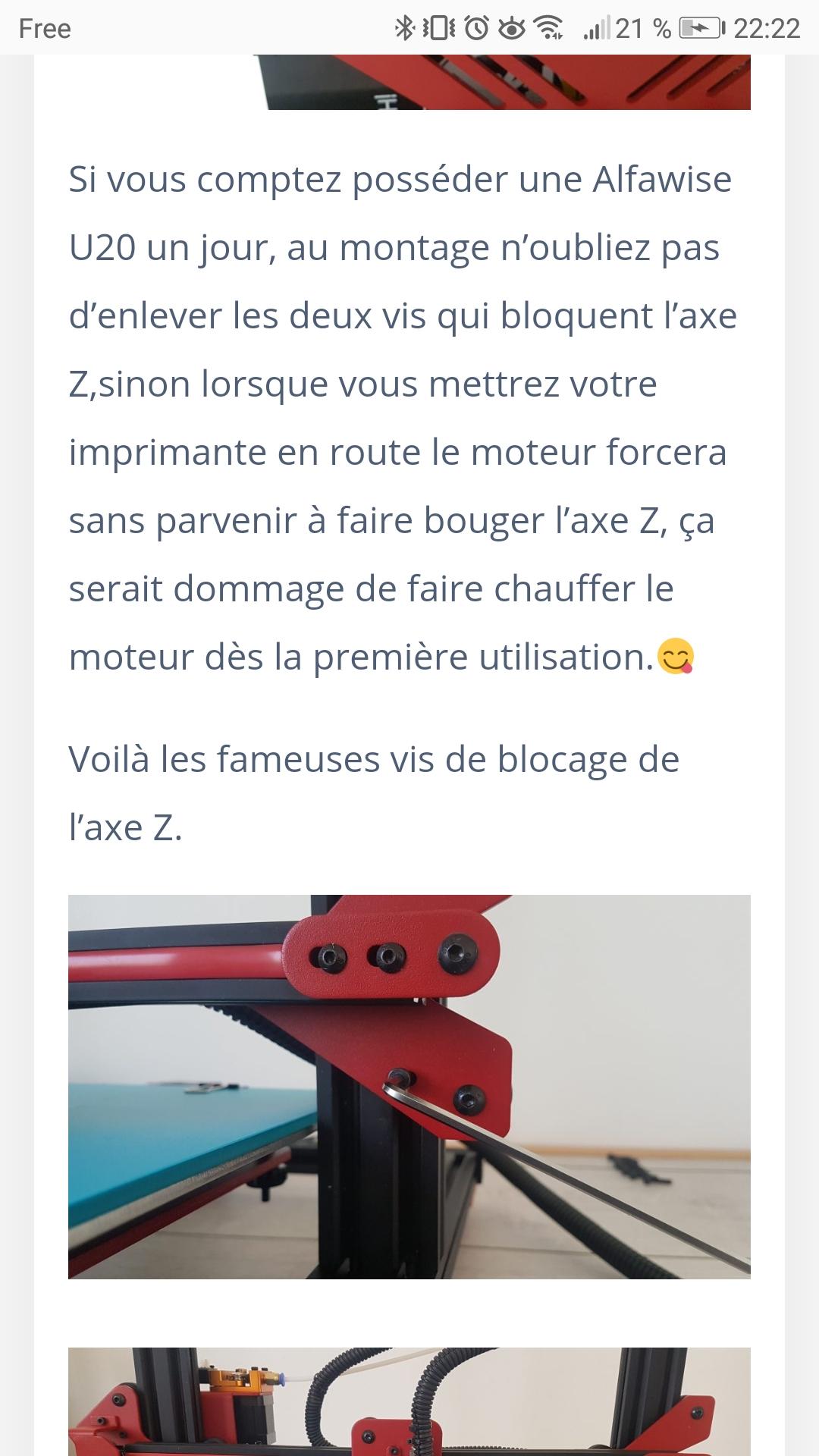

fdorful Posté(e) Mars 6, 2019 Partager Posté(e) Mars 6, 2019 il y a 34 minutes, Julesb6421 a dit : je viens de recevoir une Alfawise U20 qui semblait parfaite à vu mais l’axe Z est bloqué je peux le déplacer manuellement mais au bout de 1 ou 2 mm il se bloque .... je crois qu’il s’agit du moteur Pour le transport, l'axe Z est bloqué par vis qu'il faut enlever avant de mettre en service la U20. 1 Lien vers le commentaire Partager sur d’autres sites More sharing options...
Invité Posté(e) Mars 6, 2019 Partager Posté(e) Mars 6, 2019 Ha ben voilà ! je pense que le problème vient d'être résolu ! lol merci @fdorful ! c'est plus que probable que le problème vienne de la en effet, n'ayant jamais eu cette machine entre les mains... je n'y ai pas pensé... mais c'est logique en effet Lien vers le commentaire Partager sur d’autres sites More sharing options...
Julesb6421 Posté(e) Mars 6, 2019 Auteur Partager Posté(e) Mars 6, 2019 il y a 19 minutes, fdorful a dit : Pour le transport, l'axe Z est bloqué par vis qu'il faut enlever avant de mettre en service la U20. Slt merci pour ta réponse mais de quelle vis s’agit il ?? Lien vers le commentaire Partager sur d’autres sites More sharing options...
Invité Posté(e) Mars 6, 2019 Partager Posté(e) Mars 6, 2019 t'a bien une notice non ? ça doit être marqué dessus pour la mise en service... Lien vers le commentaire Partager sur d’autres sites More sharing options...
Invité Posté(e) Mars 6, 2019 Partager Posté(e) Mars 6, 2019 la ici ! Lien vers le commentaire Partager sur d’autres sites More sharing options...
Invité Posté(e) Mars 6, 2019 Partager Posté(e) Mars 6, 2019 https://petitsmaker.com/montage-alfawise-u20/ Lien vers le commentaire Partager sur d’autres sites More sharing options...
Julesb6421 Posté(e) Mars 6, 2019 Auteur Partager Posté(e) Mars 6, 2019 il y a 1 minute, cylon a dit : https://petitsmaker.com/montage-alfawise-u20/ MON DIEU MERCI C BON ÇA MARCHE !!! Lien vers le commentaire Partager sur d’autres sites More sharing options...
