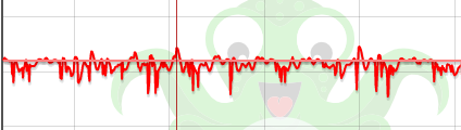

Ender91 Posté(e) Mars 6, 2019 Partager Posté(e) Mars 6, 2019 (modifié) Salut tout le monde, J'ai un souci de température quand je lance une impression a 210 degré par exemple la température fluctue entre 205 et 214 sans jamais se stabiliser a 210. J'ai fais des autopids, j'ai changé la sonde de température, la cartouche chauffante rien n'y fait. J'ai cherché des réglages dans marlin sans succès Je suis sur une ender 3 avec une carte mère mks gen l et des drivers tmc2208. Je suis en marlin 1.1.9 Si vous avez des idées je suis preneur je commence a plus savoir quoi faire ! Merci Modifié (le) Mars 6, 2019 par Ender91 Lien vers le commentaire Partager sur d’autres sites More sharing options...

Alec6 Posté(e) Septembre 22, 2022 Partager Posté(e) Septembre 22, 2022 Bonjour, Je me permets de déterrer ce topic car j'ai exactement le même soucis. Citation question bete : ton ventilo ou les ventilos ne serait il pas un poil trop haut et ne soufflerait il pas sur la buse ? J'ai installer un vent ring sur la partie ventilation est ce que cela peut être à l'origine du problème ? Si oui vaut il mieux laisser l'enbout du ventilateur latéral d'origine ou installer un système différent genre bullseye ? J'ai également fait le PID mais pas encore changer ma sonde de température. Merci d'avance Lien vers le commentaire Partager sur d’autres sites More sharing options...
pommeverte Posté(e) Septembre 22, 2022 Partager Posté(e) Septembre 22, 2022 Salut, Normalement, ça devrait fonctionner. Par contre, si tu ne l'as pas déjà fait, je te conseille d'ajouter une chaussette silicone, qui limitera l'incidence de la ventilation sur la régulation de température. Il faut également vérifier que la sonde de température est bien maintenue dans son logement. Si elle n'est pas bien fixée dans le bloc, la température lue ne sera pas fiable. Lien vers le commentaire Partager sur d’autres sites More sharing options...
Alec6 Posté(e) Septembre 22, 2022 Partager Posté(e) Septembre 22, 2022 Merci des infos. J'ai déjà remis la chaussette en silicone. Pour la sonde de température le soucis c'est que j'ai peur de trop serrer car la dernière fois cela m'a généré une erreur de température. Je l'ai serré mais pas comme un bourin. Je précise aussi que cela ne me le fait principalement sur un print spécifique est ce que la forme de la pièce peut jouer sur la température et la ventilation ? Si oui est il opportun de baisser la vitesse des ventilateurs ? Lien vers le commentaire Partager sur d’autres sites More sharing options...
pommeverte Posté(e) Septembre 22, 2022 Partager Posté(e) Septembre 22, 2022 Tu n'as pas indiqué l'échelle sur ton graphique. Si les fluctuations sont raisonnables (±2°C), tu peux continuer ainsi, surtout si la qualité d'impression est bonne. Je serais d'avis de ne pas baisser la vitesse des ventilateurs car ça aurait un effet sur le refroidissement du filament et donc la cohésion des couches, les surplombs, les ponts... Lien vers le commentaire Partager sur d’autres sites More sharing options...
Alec6 Posté(e) Septembre 23, 2022 Partager Posté(e) Septembre 23, 2022 Bonjour, Dsl pour l'échelle le delta était entre 203° au plus bas jusqu'à 213 au plus haut donc ±10° Lien vers le commentaire Partager sur d’autres sites More sharing options...
methylene67 Posté(e) Septembre 23, 2022 Partager Posté(e) Septembre 23, 2022 (modifié) il y a une heure, Alec6 a dit : Bonjour, Dsl pour l'échelle le delta était entre 203° au plus bas jusqu'à 213 au plus haut donc ±10° 10 C de variation ça fait plutôt +/- 5 C et non +/- 10 C. Et ça c’est si la consigne est réglée au milieu c’est à dire 208 C, ce qui je pense n’est pas le cas. Question bête as tu étalonné les PID de la buse ? EDiT : j’avais mal lu tu les as fait, donc vérifier la sonde de température et/ou la changer, et ensuite repasser sur le conduit d’air d’origine pour voir si cela ne vient pas du vent ring qui pourrait être mal conçu/place et souffler sur la buse. Modifié (le) Septembre 23, 2022 par methylene67 Lien vers le commentaire Partager sur d’autres sites More sharing options...
Alec6 Posté(e) Septembre 23, 2022 Partager Posté(e) Septembre 23, 2022 (modifié) Oui désolé pour les termes je ne suis pas au point sur ces notions ^^' la consigne est de 210° . J'ai déjà essayer avec le conduit d'origine mais j'avais des soucis d'accroche avec le filament . Je vais changer la sonde demain, on est d'accord que la visse ne sert qu'à maintenir les fil en position ? car j'ai peur de trop serrer une nouvelle fois T.T Je suis en train de print un HeroMe pour la ventilation je vais tenter mais ce qui est étrange c'est que pour print ce genre de pièce je n'ai pas de soucis de variation de température Ci joint la pièce qui me pose soucis à print Rugged_Organizer_Top_V2.STL Modifié (le) Septembre 23, 2022 par Alec6 Lien vers le commentaire Partager sur d’autres sites More sharing options...
Alec6 Posté(e) Septembre 25, 2022 Partager Posté(e) Septembre 25, 2022 Bon au final le changement de sonde lui a fait beaucoup de bien. Celles que j'ai acheté sont plus rigides donc plus facile à maintenir en place. J'ai mis du frein filet sur la fils de maintient pour qu'elle tienne sans avoir a trop serrer. Et je suis partis sur un système de ventilation HeroMe retravailler pour la ventilation. Y a plus qu'à test le print maudit ^^' . Merci de vos retour en tout cas Lien vers le commentaire Partager sur d’autres sites More sharing options...
