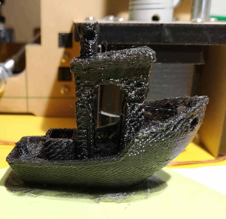

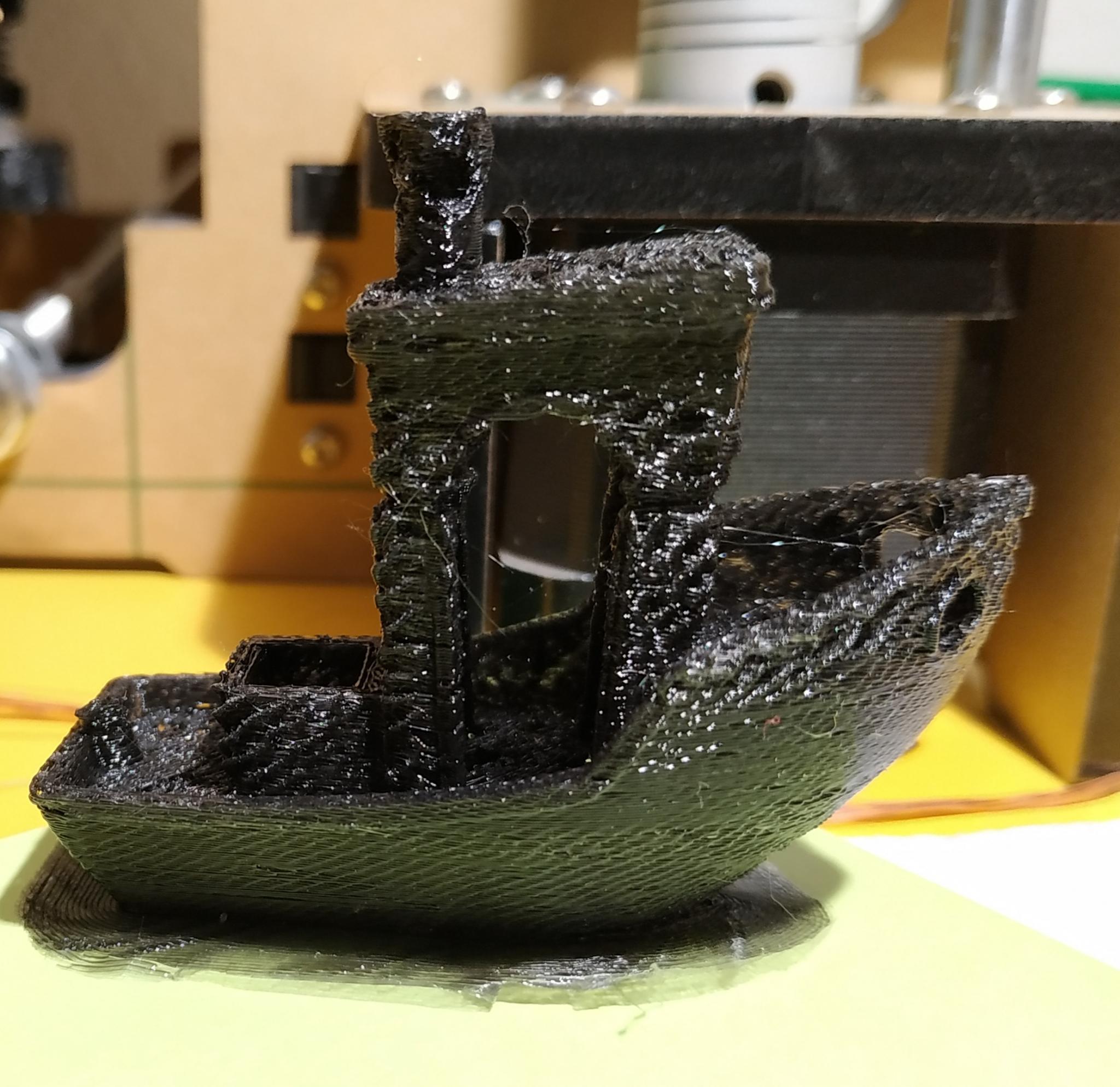

Swooff Posté(e) Mars 7, 2019 Partager Posté(e) Mars 7, 2019 Bonjour a tous, après plusieurs réglages mécanique de l’imprimante j’ai relancé une impression pour voir la différence et hormis une meilleure accroche du au miroir dépoli rien n’y fait…..j’imprime avec du pla de marque Sunlu a 200° et 60° pour le plateau. Du coup je me dis que le problème vient soit : - ma buse est crade - mon extrudeur n’est pas assez chaud - ma vitesse d’impression est trop rapide Dans le doute je vais nettoyé ma buse, ça coûte rien de le faire et c’est pas plus mal. Si l’un des experts que vous êtes a une réponse ou un début de réponse je suis preneur ! Lien vers le commentaire Partager sur d’autres sites More sharing options...
Matthiias Posté(e) Mars 7, 2019 Partager Posté(e) Mars 7, 2019 bonjour à quelle vitesse imprimes tu ? Lien vers le commentaire Partager sur d’autres sites More sharing options...
fran6p Posté(e) Mars 7, 2019 Partager Posté(e) Mars 7, 2019 Comme aime à le dire de façon poétique @volavoile: En cas d'éponge, à la sous-extrusion il faut que tu songes. Peut-être une tête obstruée. Ne connaissant pas la tête que tu utilises. Si le tube PTFE traverse la tête pour aller jusqu'au contact de la buse alors la photo que tu montres est généralement signe d'un PTFE qui ne va plus jusqu'à la buse. Un bouchon de filament s'est formé et le filament rigide a du mal à passer à travers celui-ci. Comme tu le dis un démontage / nettoyage ne peut pas faire de mal. Bon courage. 1 Lien vers le commentaire Partager sur d’autres sites More sharing options...
Swooff Posté(e) Mars 7, 2019 Auteur Partager Posté(e) Mars 7, 2019 (modifié) Je ne choisi pas la vitesse c'est celle par défaut, je ne sais pas pourquoi mais l'imprimante n'est pas reconnu par cura et j'ai pas eu le temps de chercher pour le moment. Je passe directement par la micro sd. fran6p, tu me parle du tube fileté ou est fixé la buse en parlant de PTFE ? Dans l'idée je pensais simplement nettoyé la buse en laiton en la passant au chalumeau si c'est suffisant ? J'utilise la tete d'origine, je n'ai l'imprimante que depuis quelques jours seulement et avec le boulot/famille/etc.....le temps manque un peu. Modifié (le) Mars 7, 2019 par Swooff Lien vers le commentaire Partager sur d’autres sites More sharing options...

Swooff Posté(e) Mars 8, 2019 Auteur Partager Posté(e) Mars 8, 2019 Bon j'ai imprimé le bateau test et le résultat est plus que décevant..... Si l'un de vous a une idée de ce qui cloche ? Lien vers le commentaire Partager sur d’autres sites More sharing options...

Nibb31 Posté(e) Mars 9, 2019 Partager Posté(e) Mars 9, 2019 Tu as de la sous-extrusion. Soit ça vient des réglages du slicer (tu es bien en 1.75mm), soit de la buse si est bouchée, soit de l'extrudeur qui est mal calibrée. Essaie un autre slicer. Lien vers le commentaire Partager sur d’autres sites More sharing options...
Swooff Posté(e) Mars 10, 2019 Auteur Partager Posté(e) Mars 10, 2019 Apres avoir nettoyé ma buse j'ai bien constaté une différence, le pla s’écoule plus facilement mais les résultats étaient pas terrible du tout... J'ai fini par trouvé ce qui me faisait foiré mes impression, je règle ma buse trop basse, la feuille de papier raclé sous la buse. J'ai donc laissé la feuille glissé et les résultats sont bien meilleur, pas encore parfait mais c'est en forgeant qu'on devient forgeron. Il me reste un probleme c'est l'effet miroir a l'impression, je voudrais inversé le branchement du moteur (axe y) mais je ne suis pas sur de l'ordre du connecteur, si quelqu'un peu me faire une photo de son branchement ce serait sympa. Lien vers le commentaire Partager sur d’autres sites More sharing options...
siegfriedhand Posté(e) Mars 11, 2019 Partager Posté(e) Mars 11, 2019 Effectivement, c'est vraiment dégueulasse 1 - Buse. Personnellement, je chauffe mon PLA au minimum (caoutchouc style, 160 - 170 degré +-), et je tire d'un coup sec sur le filament (le coté caoutchouc garde les impuretés logées dans la buse), au pire, la changer. 2 - Buse trop haute : jeux de cales, ca coûte rien et c'est precis. 3 - Vérifier le moteur d'extrusion. Mauvais symptôme : entendre des "clac" régulièrement. Vérifier la connectique. 4- Le filament: En as tu testé d' autres ? 5 - Pas de courant d'air, de ventilation ect.. qui donnent sur ton bed. C'est con, mais ca arrive... 6 - Carte SD: utilises tu toujours la carte SD du fournisseur ? (si pas par usb), si oui essai en une autre (la difference de temps de lecture des données peut jouer). Lien vers le commentaire Partager sur d’autres sites More sharing options...
