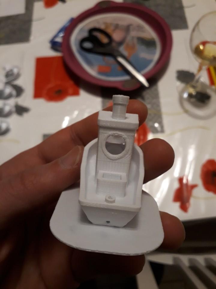

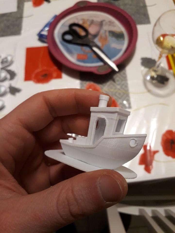

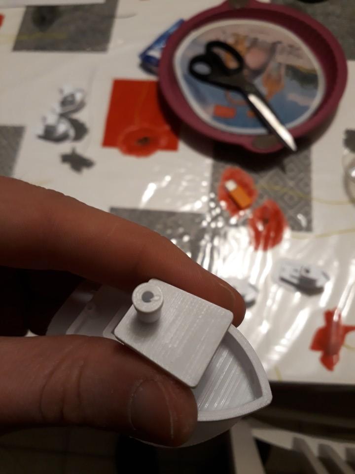

J'ai fait quelques modification sur ma U20+ depuis que je l'ai reçu : Ajout de TLSmoother, de silent Block et quelques modifications dans Cura.
A chaque étape, j'ai imprimé un petit Benchy pour test. J'ai choisi celui là car c'est celui qui est sur la carte SD quand on reçoit la machine.
Information d'impression :
- Le Benchy peut se trouver sur Thingiverse (qui rame affreusement depuis deux jours)
- Le fil utilisé : PLA Dailyfil Blanc 1.75 mm
- Couches de 0.1 mm (sauf première à 0.3)
- Paroi : 0.8
- Remplissage : 0%
- Vitesse : 50 mm/s
Benchy de base :
Le Benchy imprimé sans modification à partir du fichier de la carte SD à la livraison :
Révélation
01-Stock-dessus.thumb.jpg.860d31ea0279a787fc8f2fd8df755426.jpg01-Stock-devant.thumb.jpg.06e549abae79e2d1701d2ee7c158db98.jpg01-Stock-gauche.thumb.jpg.b0a3d7c1b0489f0ca6375129ca7f6724.jpg
C'est de ce modèle que nous partons.

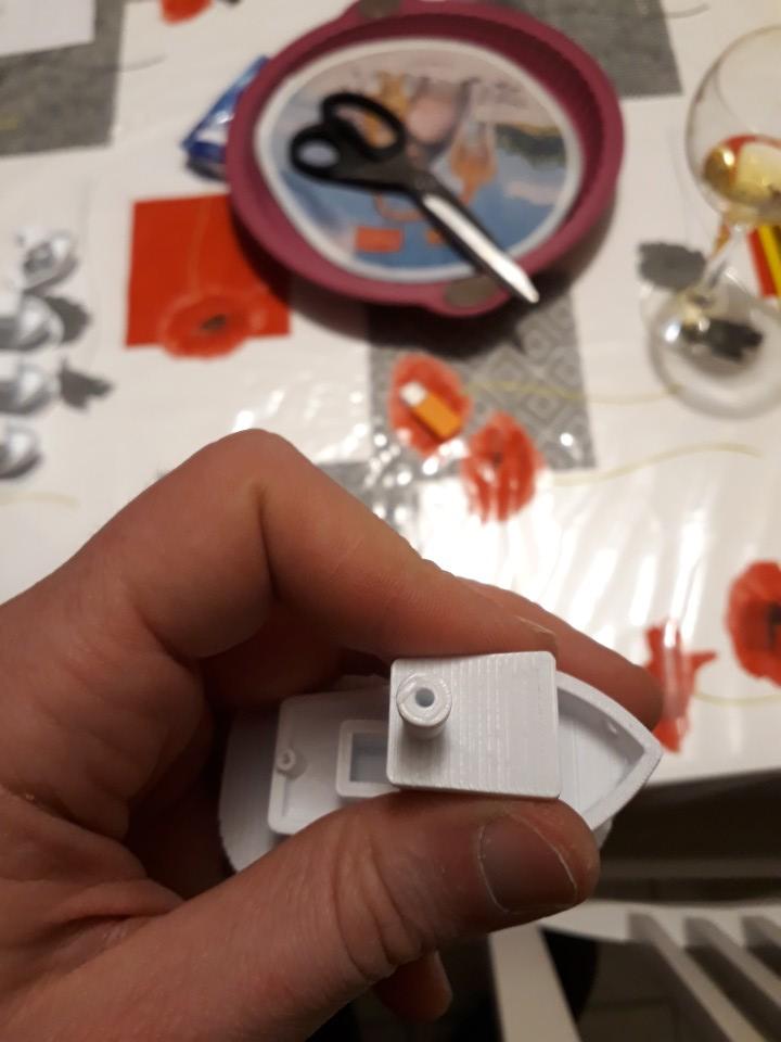

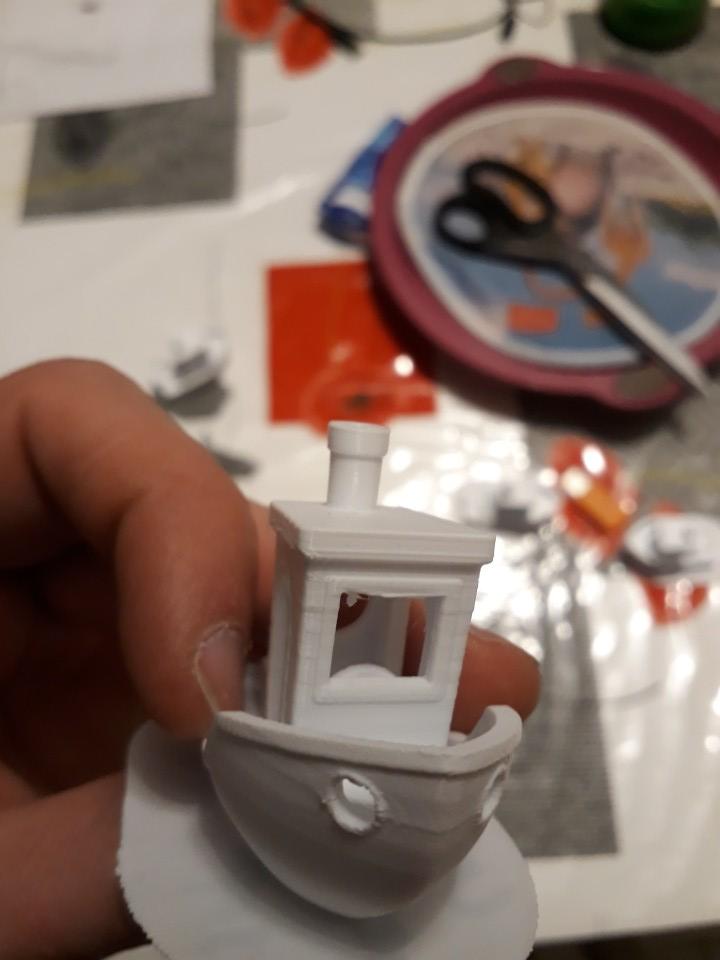

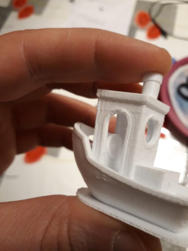

Modification de Cura :
J'ai suivi par mal de conseil concernant Cura pour les modifications. Vu que je ne suis toujours pas satisfait, je ne me permettrait pas de les partager mais toujours est il qu'on arrive à de bon résultats rien qu'en modifiant le tranchage. Si d'autres veulent partager des infos, faire de suggestions ou même donner leur profil, c'est avec plaisir.
Révélation
02-Curaperso-Droite.thumb.jpg.91f12817ba0ae376c589c5eccc983255.jpg02-Curaperso-Devant.thumb.jpg.bfe4a63ff0dbb65953eca6442ba5cb1d.jpg136046689_02-Curaperso-Derrire.thumb.jpg.462b075f297a12aa6f0d9f5014a3f2b9.jpg
Je trouve que le progrès est assez flagrant. Je suis persuadé qu'il y a encore mieux à faire !

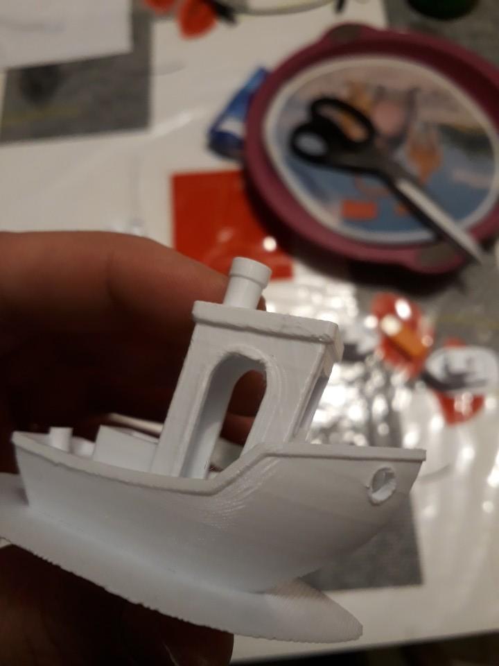

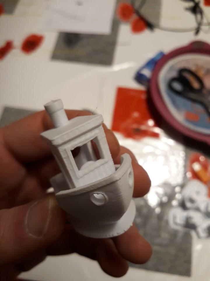

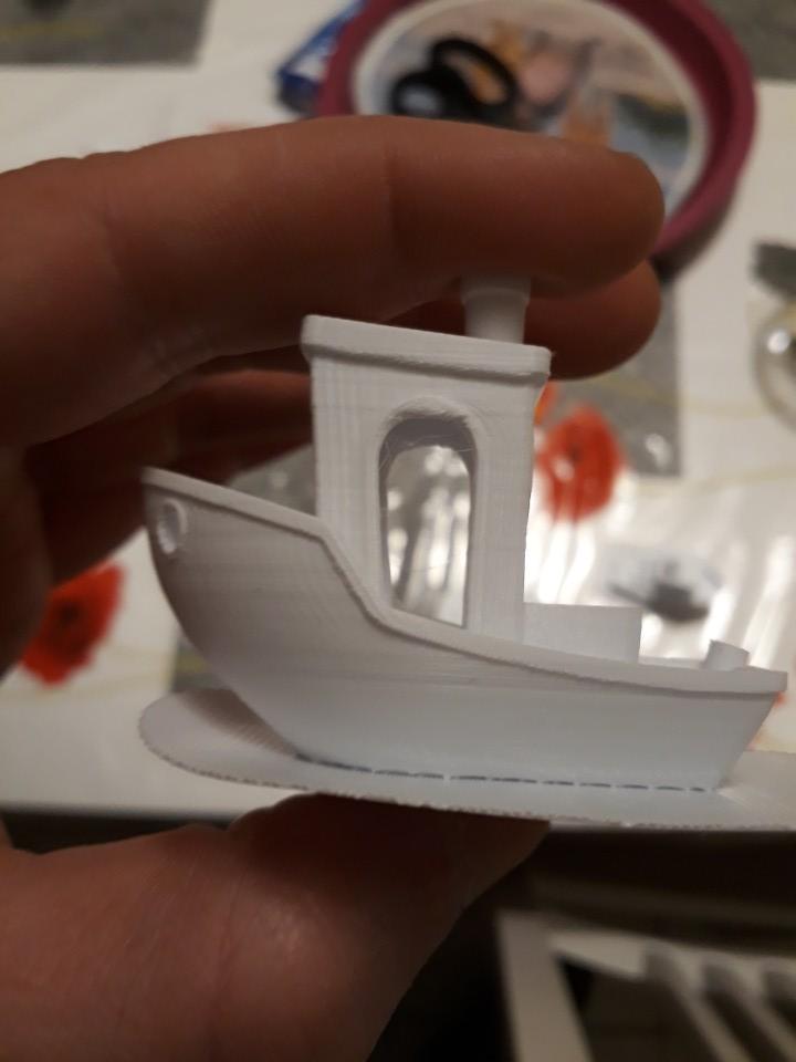

Ajout des TL-smoother :
J'ai comme vous vu les résultats impressionnants sur les vidéos youtube. Après avoir bien fouillé sur le forum, je pense qu'il est plus intéressant de commencer par un bon réglage des drivers. A noter aussi que ces composants chauffent beaucoup donc attention si vous en ajoutez dans vos boitiers !
Révélation
03-Tl-gauche.thumb.jpg.adddb611070e2e5a8228e8e7195c6732.jpg03-Tl-droite.thumb.jpg.30d98b654d44e24c0e86e21d820a9cf1.jpg.03-Tl-Dessus.thumb.jpg.fc9ef120536900b9b6dd7a559d783b7f.jpg
Ce n'est pas flagrant sur les photos mais ça a fait disparaitre les lignes obliques sur les parties plates. Surtout sur la cabine. C'est mieux mais pas révolutionnaire.

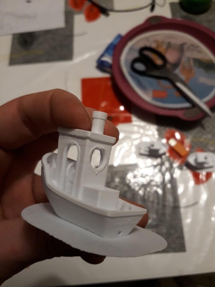

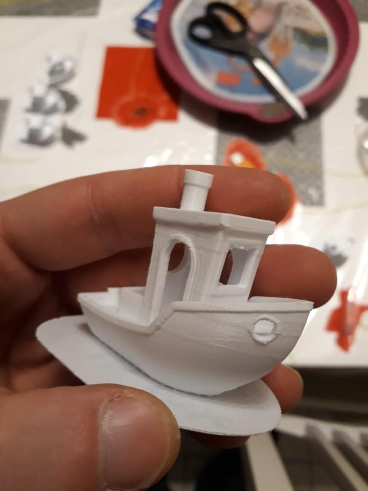

Ajout d'amortisseurs :
J'ai ajouté des amortisseurs pour couper la propagation des vibrations des moteurs dans le châssis, vu que ma femme commençait à me regarder d'un oeil noir dès que je m'approchai de l'imprimante, ça me paraissait nécessaire. J'en ai mis sur le moteur des X et Y.  C'est impressionnant !!! Dès que l'on les met en place, on a tout de suite envi de s'attaquer au ventilateurs qui nous semblent faire un bruit horrible (surtout celui de l'alim). Ce que j'ai fait dans la foulé sans regrets. Mais est ce que cela fait perdre de la précision ?
Révélation
04-Silentblock-troisuart.thumb.jpg.40cced90644286499540487337b0f776.jpg04-Silentblock-devant.thumb.jpg.d264bb3dbef74a13d80962b63f5c4a0b.jpg.1979157251_04-Silentblock-derrire.thumb.jpg.cc7505f369871a128b78c76df8335ce7.jpg
Pour moi, ça ne fait pas perdre en qualité mais les moteurs se désaxent légèrement, il faudra voir à long terme pour les courroies. Après, si vous avez un avis plus critique que le miens, faites ! De toutes façons, si je voulais continuer à imprimer, je n'avais pas trop le choix.

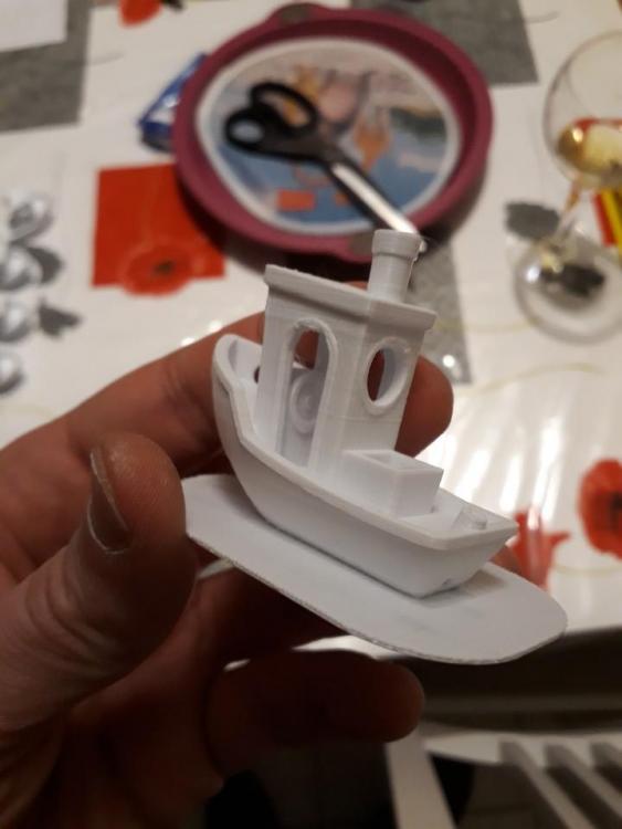

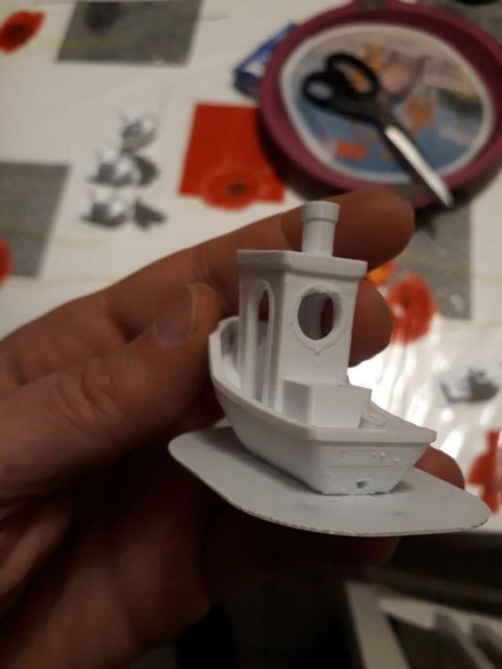

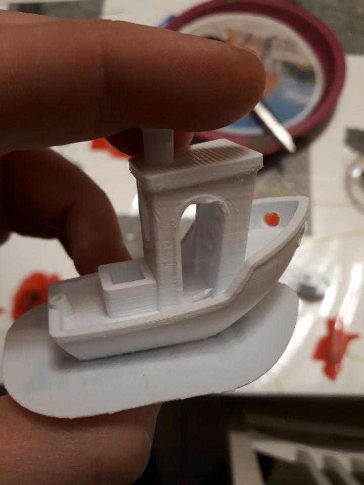

Utilisation du magic number :
Il y a des vidéos qui trainent disant qu'il faut utiliser les steps complets de machine pour pouvoir avoir une meilleur précision tout en gagnant un petit peu de temps. Voyons cela.
Révélation
.1778346203_05-0.12magic-dessus.thumb.jpg.776f5e492ab78829f042e5a2755703fd.jpg389873466_05-0.12magic-derrire.thumb.jpg.467b9f3709b1d95947c3edbf1f110f2d.jpg1472796690_05-0.12magic-gauche.thumb.jpg.f4ff5676144ae4dea92338cdc762b2a0.jpg1893514058_05-0.12magic-droite.thumb.jpg.de944cbd3e30d1513c0c7448b8f096d0.jpg
Bon ... Pour moi, c'est pas flagrant ... On est un petit peu plus haut du coup les détails sont un petit peu moins beaux ... Pas convaincu mais je ne dis pas que c'est une ineptie non plus ...

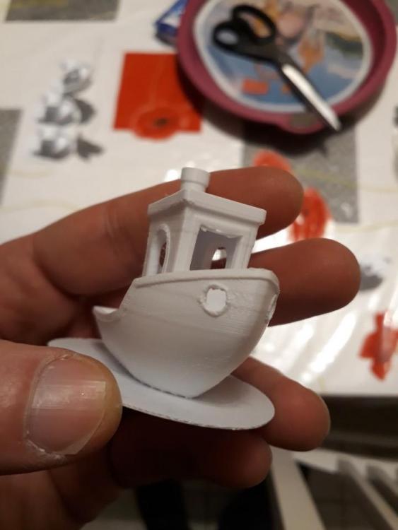

A venir :
- Je dois encore travailler sur le Ghosting. Si j'en crois ce que j'ai lu, c'est due à la résonance de la machine quand elle change de direction. La table de la salle à manger faisant des bons lors de l'impression, je pense qu'il y a largement à améliorer sur ce point ! De même il existe des solutions pour rigidifier la structure présentés sur le forum.
- Quand je li les vitesse que certains emploient, je me rend compte que je me traine affreusement ! J'ai fait un test à 110 mm/s, l'extrudeur claque car la buse ne chauffe pas assez. Si je l'augmente, j'ai des soucis de stringing. Je pense à tester une adaptation de buse volcano pour résoudre le problème. Il faut juste que je trouve le temps !

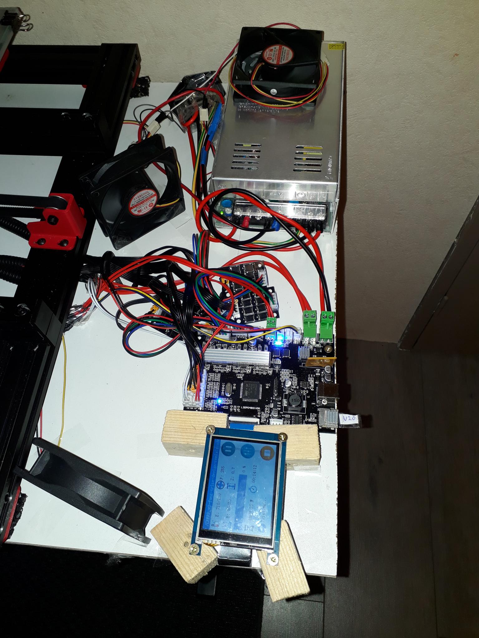

- Je réalise actuellement un nouveau boitier pour protéger un minimum les cartes qui sont actuellement vissées sur la table ...
- Je viens de la déménager dans une autre pièce, elle a été rejointe par une Anet A8 qui fait bien mieux en moins longtemps ... C'est assez frustrant vu l'écart de prix entre les deux machines ! Je me dis donc que j'ai encore beaucoup à faire.
N'hésitez pas à donner des conseils et j'espère que ce post sera utile à ceux qui comme moi, se posent beaucoup de question sur ce qu'il faut améliorer ensuite.
Tu parles des smothers ? J'ai imprimé cette plaque et l'ai fixé à l'intérieur du boitier sur l'unique trou disponible à l'interieur
Lien vers le commentaire
Partager sur d’autres sites
il y a 46 minutes, coliss86 a dit :
Non non. J ai retiré le boitier.
