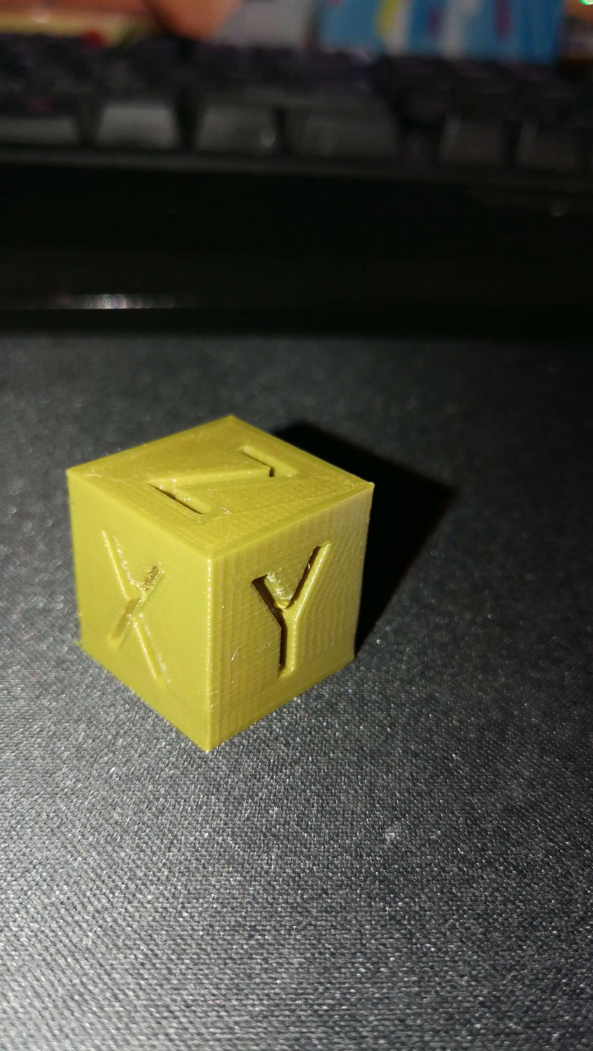

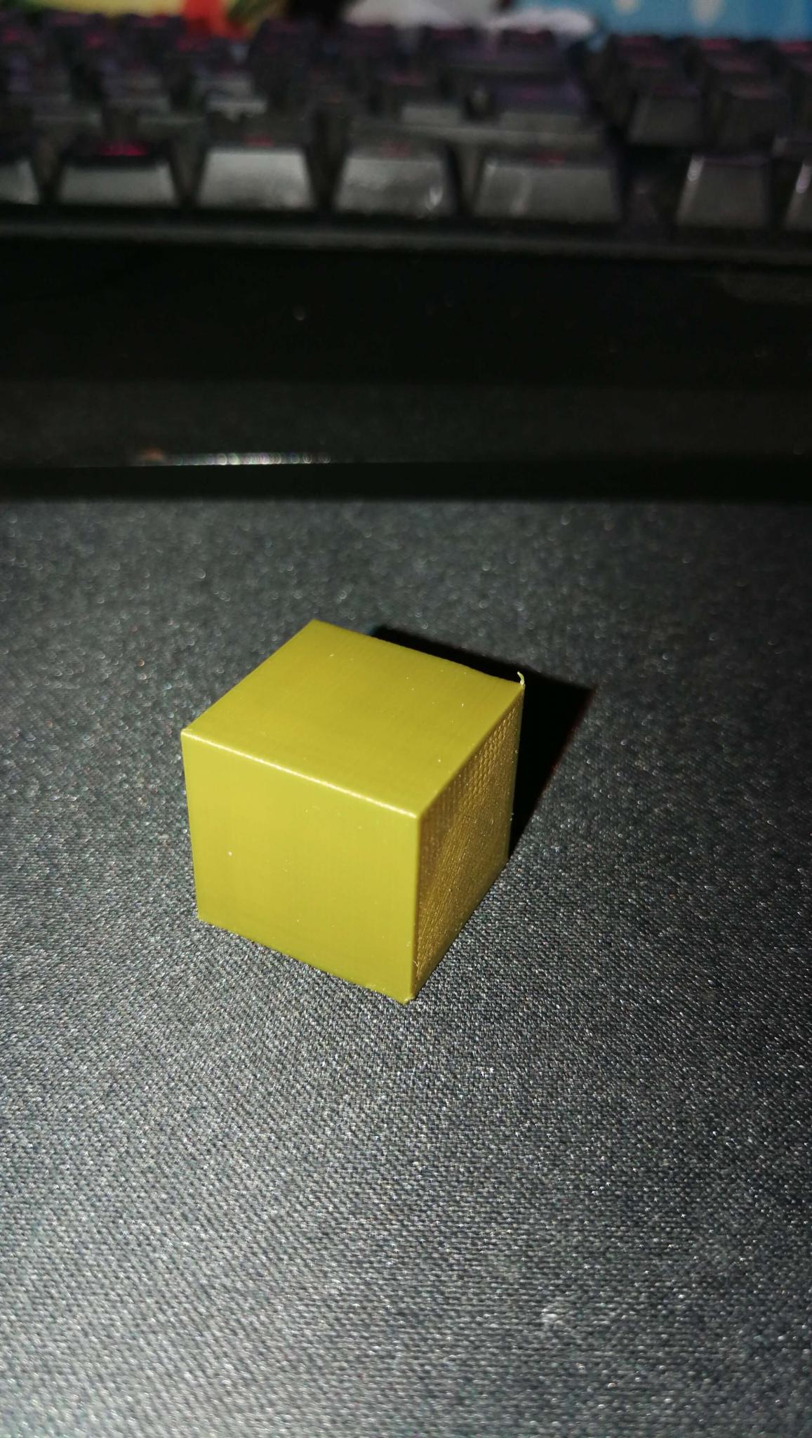

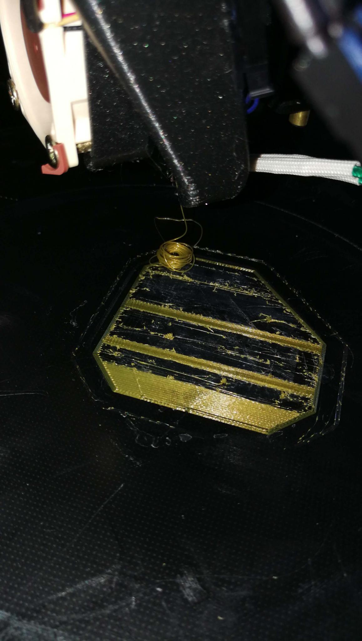

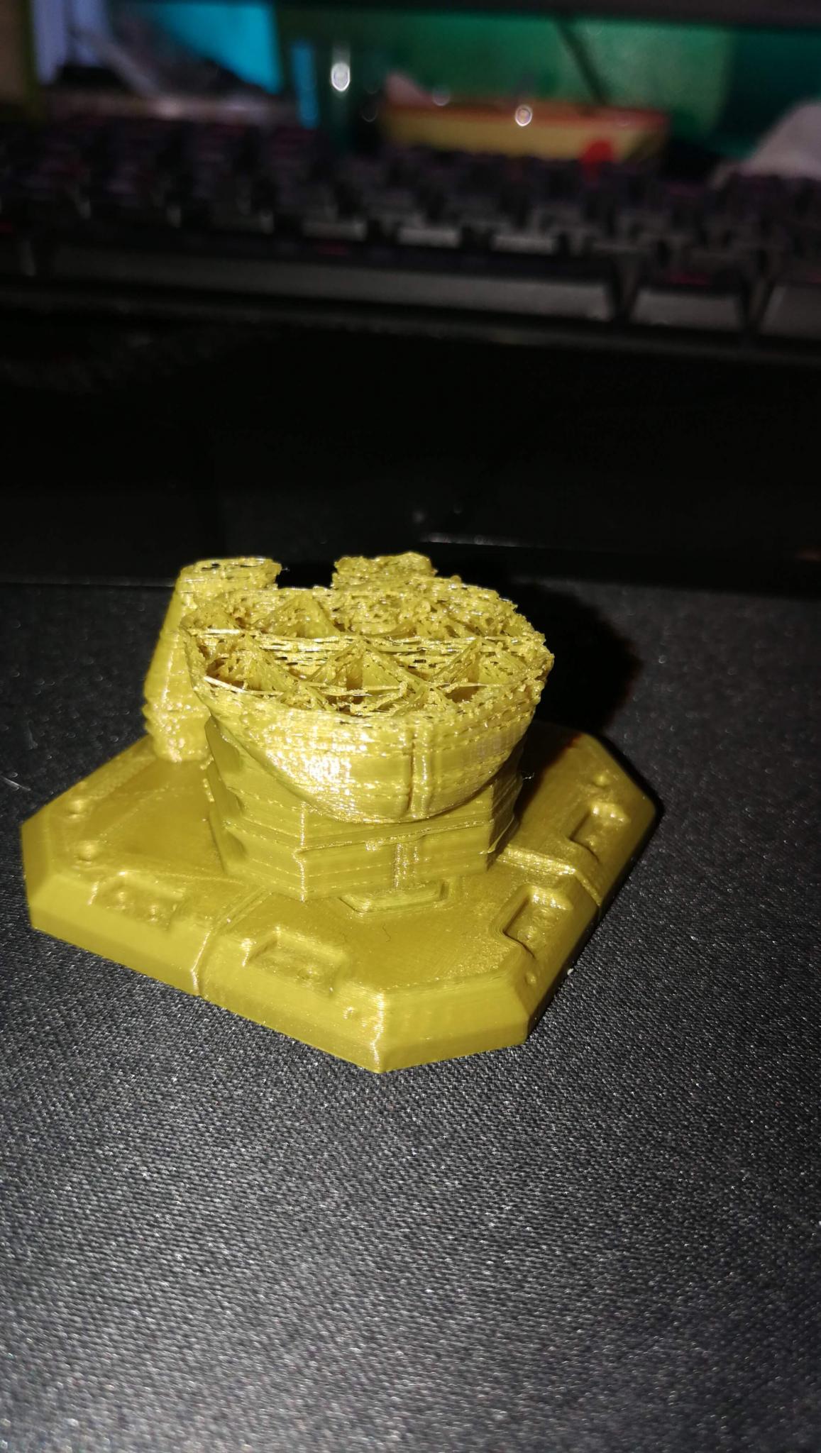

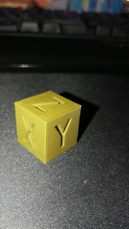

Poisson21 Posté(e) Mars 8, 2019 Partager Posté(e) Mars 8, 2019 Bonjour, j'ai un petit problème de sous extrusion que j'arrive pas à résoudre car il n'est pas constant et n'arrive pas sur tout les prints malgré qu'il y'ai les mêmes paramètre. Je test avec un cube de calibration, le print est presque parfait, a part un peu de ghosting, y'a auncun défaut de sous extrusion mais dès que je passe sur le print du buste de deadpool avec exactement les même paramètres la c'est la cata, j'ai de la sous extrusion de façon aléatoire voir plus d'extrusion du tout. Je suis avec une buse 0.3 avec une tête e3dv6 et j'ai bien vérifié que je n'avais pas de bouchage, quand je commande l'extrusion directement au boitier je fais un joli fil continue sans problème. ( visible sur la photo avec juste une première couche). Pour l'instant j'ai fait des essais en augmentant un peu la température et en enlevant la rétractation pour éviter les allers retours sur le fils mais pas de changement notable de résultats. J'ai aussi augmenter la hauteur des couches passants de 0.1 sur le cube (résultat impeccable ) à 0.15 mais sans plus de succès. Quelqu'un aurait d'autres piste à explorer ? Pour info : PLA de chez arianneplast bronze et violet métallisé avec une température de 210° pour le buste en violet et le cube et 220° pour le buste en bronze (pas de photo pour l'essai à 210°). pas de sous extrusioin sur le buste violet mais plus d'extrusion du tout sur le haut (sans doute dues aux trop nombreuses rétractations pour celui la, fil bouffé par l'extrudeur), c'est le print que j'avais fait avant d'essayer le bronze et de virer le trop grand nombre de rétractations. Cordialement. Lien vers le commentaire Partager sur d’autres sites More sharing options...
Shinichi Posté(e) Mars 8, 2019 Partager Posté(e) Mars 8, 2019 Saleté de sous extrusion... Je me demande si avec l'adhérence au plateau ce n'est pas le pbm qui revient le plus... Faudrait faire des stats. Alors (meme si dans ce cas j'ai un doute), as tu fait le test des 110mm de @Jean-Claude Garnier Ensuite la buse est propre de ce que tu dis, mais perso j'observe ce phénomène avec les fils non "standard". Des que j'ai des additifs métalisés, fibres, etc, c'est souvent la qu'aléatoirement apparait ce phénomène (genre particules additives qui bouchent temporairement la buse avant de repartir. La seule solution que j'ai trouvé a été de réduire (et parfois de manière importante) la vitesse d'impression. Lien vers le commentaire Partager sur d’autres sites More sharing options...

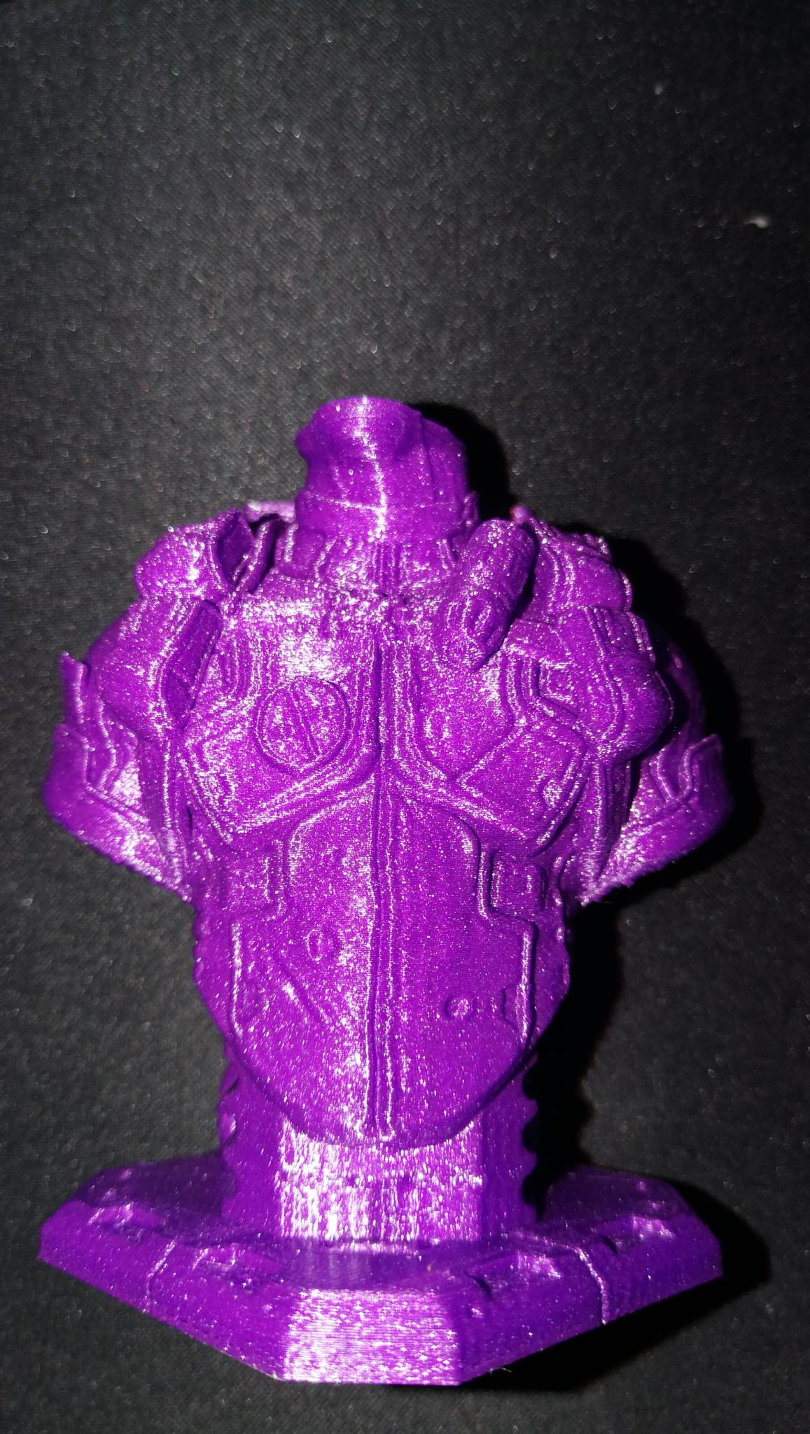

Poisson21 Posté(e) Mars 8, 2019 Auteur Partager Posté(e) Mars 8, 2019 Alors oui, j'ai déjà régler les pas des axes, juste à refaire celui du z car sur le dernier cube je suis a 19.98 sur x, 19.98 sur y (peux guère faire mieux je pense ) et le z est à 20.1, l'extrudeur sur une extrusion de 100 mm je dois être à 100.1 mm ce qui est pas mal à mon avis. La c'est du PLA basique de chez arianeplast en bronze mais sans pailllette métallisé, j'ai pas eu le problème de sous extrusion avec le violet métallisé, juste que je faisais trop de rétractations et que ça a merder au niveau de l'extrudeur qui a complètement bouffé le bord du fil. Sur les dernier essais j'ai complètement arrêté les rétractations et baissé la vitesse à 45mm/s au lieu des 60 de base. J'ai aussi essayé de faire la première couche un peu plus haute au cas ou j'écrase trop le fil mais aucune différence. Mon prochain essai sera de remonté encore un peu la température pour voir si c'est un problème de fluidité mais je suis déjà à 220° et le violet ne rencontrait pas le problème et je trouve bizarre de monter autant alors que j'imprime le pteg (de chez arianeplast) à 240°. Lien vers le commentaire Partager sur d’autres sites More sharing options...

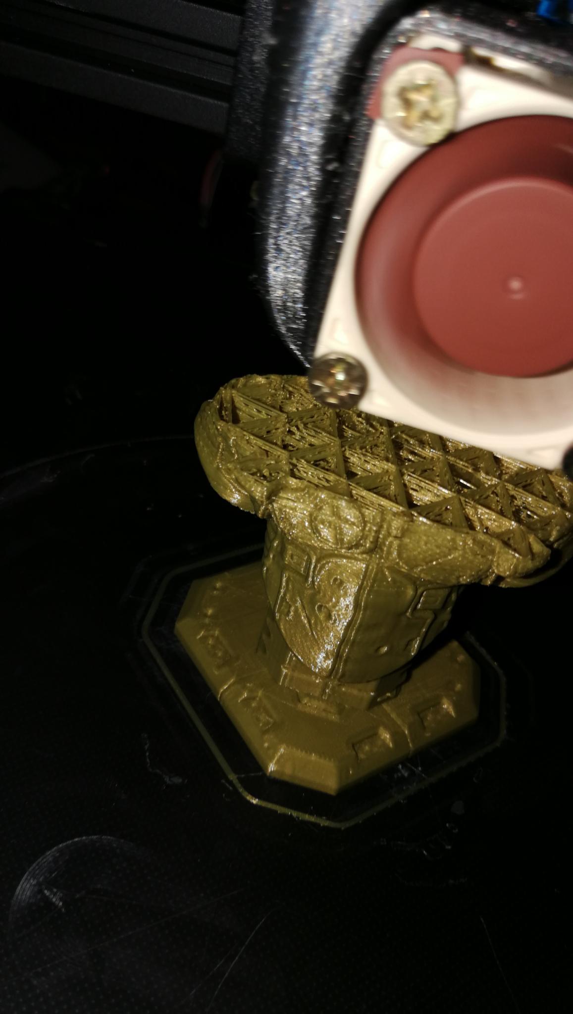

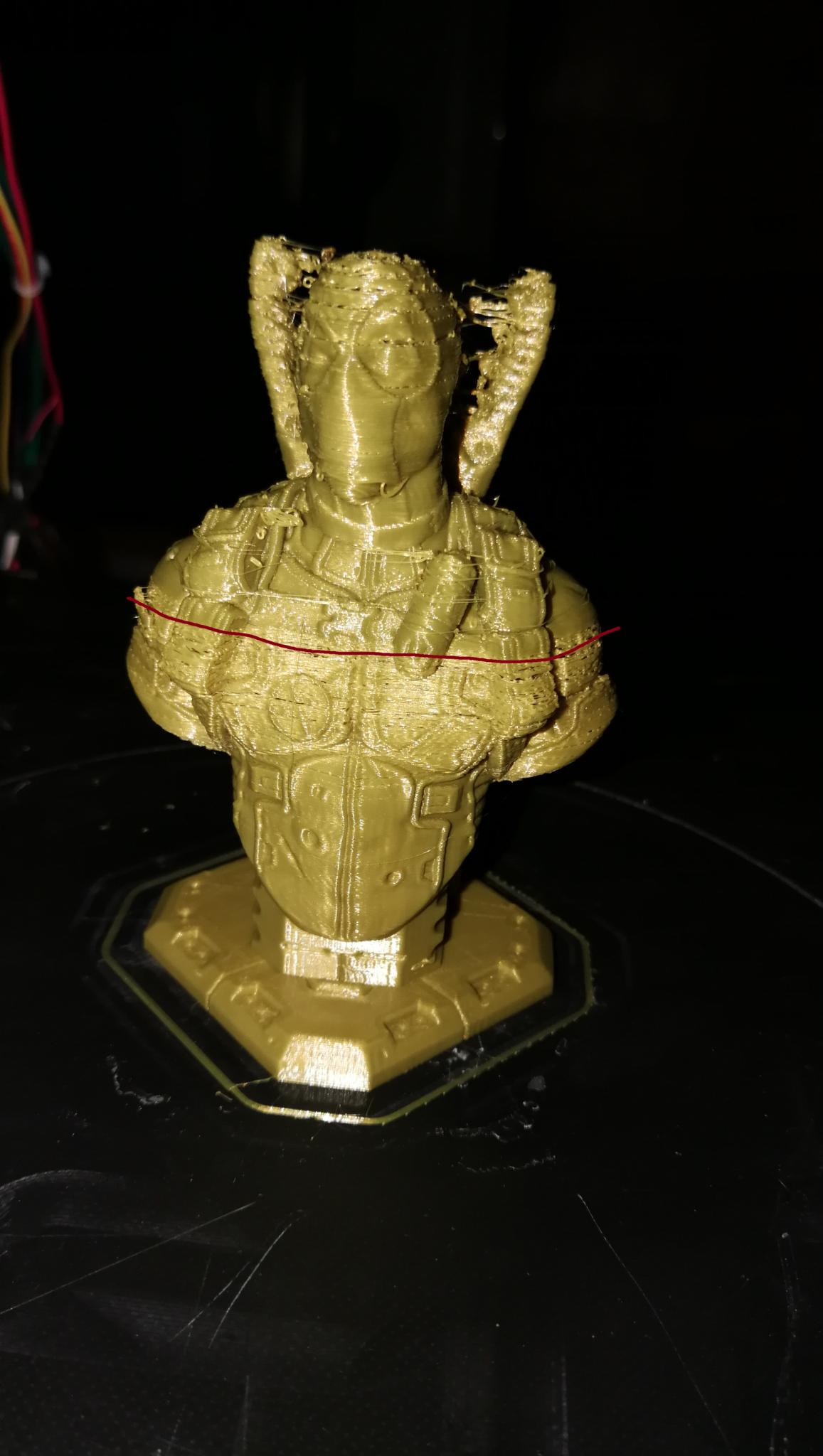

Poisson21 Posté(e) Mars 8, 2019 Auteur Partager Posté(e) Mars 8, 2019 Bon après 1 heure de print du buste deadpool à échelle 1/2 en ayant passer la température à 230 ° ça a l'air d'aller côter extrusion, par contre j'ai un peu de stringing vu que j'avais supprimer toute rétractation. Bizarre que sur une même provenance il y ai 20° d'écart en impression sur du PLA. Lien vers le commentaire Partager sur d’autres sites More sharing options...
Poisson21 Posté(e) Mars 8, 2019 Auteur Partager Posté(e) Mars 8, 2019 Bon après un peu plus de 3 h de print le dernier centimètre de print retrouve petit a petit de la sous extrusion. J'espere que ça va pas empirer. Pas de retractation, donc pas de va et vient du fil et moteur d'extrudeur a peine tiède... Lien vers le commentaire Partager sur d’autres sites More sharing options...
Poisson21 Posté(e) Mars 8, 2019 Auteur Partager Posté(e) Mars 8, 2019 edit: après marquage du fil pour voir son avancé dans le ptfe je constate que par moment il arrête d'être entrainé sur les mouvements trop faibles et/ou il n'y a pas de mouvement du tout de l'extrudeur pendant un passage sur une zone a imprimer .... Je ferais d'autre essai demain en prenant un profil buse 0.4 avec la buse 0.3 (pour augmenter le débit) et après je changerai pour une buse de 0.4 si j'ai le temps avant d'aller bosser. Lien vers le commentaire Partager sur d’autres sites More sharing options...

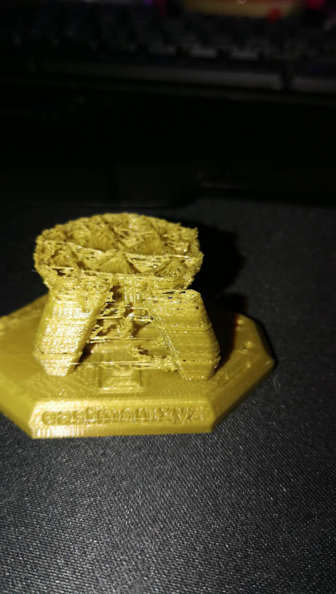

Poisson21 Posté(e) Mars 8, 2019 Auteur Partager Posté(e) Mars 8, 2019 bon je viens de finir le print en echelle 1/2 du buste et c'est pas genial, jusqu'au trait rouge on voit que l'extrusion commence a se dégrader petit a petit, je met alors en pause, passe le flow a 125% et la temperature a 240, c'est bon un moment tout en provoquant du stringing ce qui est normal, et petit a petit surr la fin du print il y a de nouveau des défauts d'extrusion.... Donc la je vais tout demonter et voir si je trouve quelquechose dans la tête... Lien vers le commentaire Partager sur d’autres sites More sharing options...

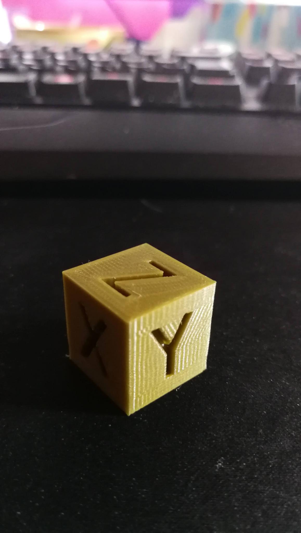

Poisson21 Posté(e) Mars 9, 2019 Auteur Partager Posté(e) Mars 9, 2019 Bon comme je m'y attendais pas de probleme sur le print du cube de calibration, juste un défaut de hauteur (20.1 pour 20) qu'il faudrait que je règle. En plus la j'ai repris le gcode d'hier il s'est imprimer en couche de 0.1 alors que le buste raté est en 0.15 . Bon je verrai tout ça lundi après mon week end de boulot. Lien vers le commentaire Partager sur d’autres sites More sharing options...
