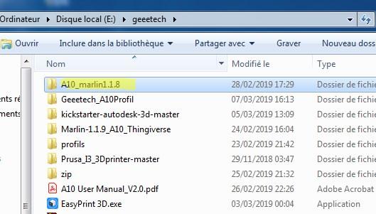

medmed Posté(e) Mars 9, 2019 Partager Posté(e) Mars 9, 2019 Prend le Marlin 1.1.8 contenu dans ce dossier . Il est sans erreur , je l'ai testé. https://github.com/Geeetech3D/Prusa_I3_3Dprinter Si tu as encore des erreurs, c'est que ton Arduino est mal configuré. Lien vers le commentaire Partager sur d’autres sites More sharing options...
Alain57 Posté(e) Mars 9, 2019 Auteur Partager Posté(e) Mars 9, 2019 Bon ben, le site ardino m'envoi sur le play store windows pour l'installation. je suis donc les instructions et décide de continuer. ardino est a présent réinstallé, je décide d'y mettre marlin 1.1.9 pour tester. Je configure donc ardino et charge le fichier de marlin 1.1.9 tel qu'il est sans y changer quoi que ce soit. ensuite je vais dans configuration H pour voir si tout est bon et là encore je touche a rien et je clique sur vérifier Miracle, la vérification se passe bien. Je retourne alors dans configuration H et je défini le port com pour mon imprimante sur le 7, je clique sur vérifie et la boum, le message d'erreur buffer etc est a nouveau là Alors je remet le port com sur 0 et recommence la vérification et là plus de message d'erreur. Ma question est simple, dois je laisser le port com de la configuration H sur 0 et téléverser ou ce n'est pas normal? Y a t il un risque a mettre en place la version de marlin 1.1.9? Merci pour votre patience. Lien vers le commentaire Partager sur d’autres sites More sharing options...
Alain57 Posté(e) Mars 9, 2019 Auteur Partager Posté(e) Mars 9, 2019 il y a 9 minutes, medmed a dit : Prend le Marlin 1.1.8 contenu dans ce dossier . Il est sans erreur , je l'ai testé. https://github.com/Geeetech3D/Prusa_I3_3Dprinter Si tu as encore des erreurs, c'est que ton Arduino est mal configuré. ben j'avais pas vu ton message, sinon je peu aussi mettre celui ci.... Lien vers le commentaire Partager sur d’autres sites More sharing options...
medmed Posté(e) Mars 9, 2019 Partager Posté(e) Mars 9, 2019 (modifié) Une fois l'imprimante connecté, regarde son port com dans le gestionnaire de périphérique... Si toujours des erreurs, change de connecteur USB . Prend un connecteur USB2 (pas 3) sur le PC si possible.. Modifié (le) Mars 9, 2019 par medmed Lien vers le commentaire Partager sur d’autres sites More sharing options...
Alain57 Posté(e) Mars 9, 2019 Auteur Partager Posté(e) Mars 9, 2019 donc il faut bien modifier le port dans marlin? c'est de là que proviennent tous mes problèmes. je vais voir çà. Lien vers le commentaire Partager sur d’autres sites More sharing options...
Alain57 Posté(e) Mars 9, 2019 Auteur Partager Posté(e) Mars 9, 2019 (modifié) ok, je suis branché en usb2 sur le port com 9 quand sur merlin dans configuration h je configure en port com 9 et je verifie, le message d'erreur réaparait. je change de port et réessaye. Modifié (le) Mars 9, 2019 par Alain57 Lien vers le commentaire Partager sur d’autres sites More sharing options...
Alain57 Posté(e) Mars 9, 2019 Auteur Partager Posté(e) Mars 9, 2019 bon, quel que soit le port com que je configure, le resultat est le même erreur buffer. Là je désespère..... Lien vers le commentaire Partager sur d’autres sites More sharing options...
