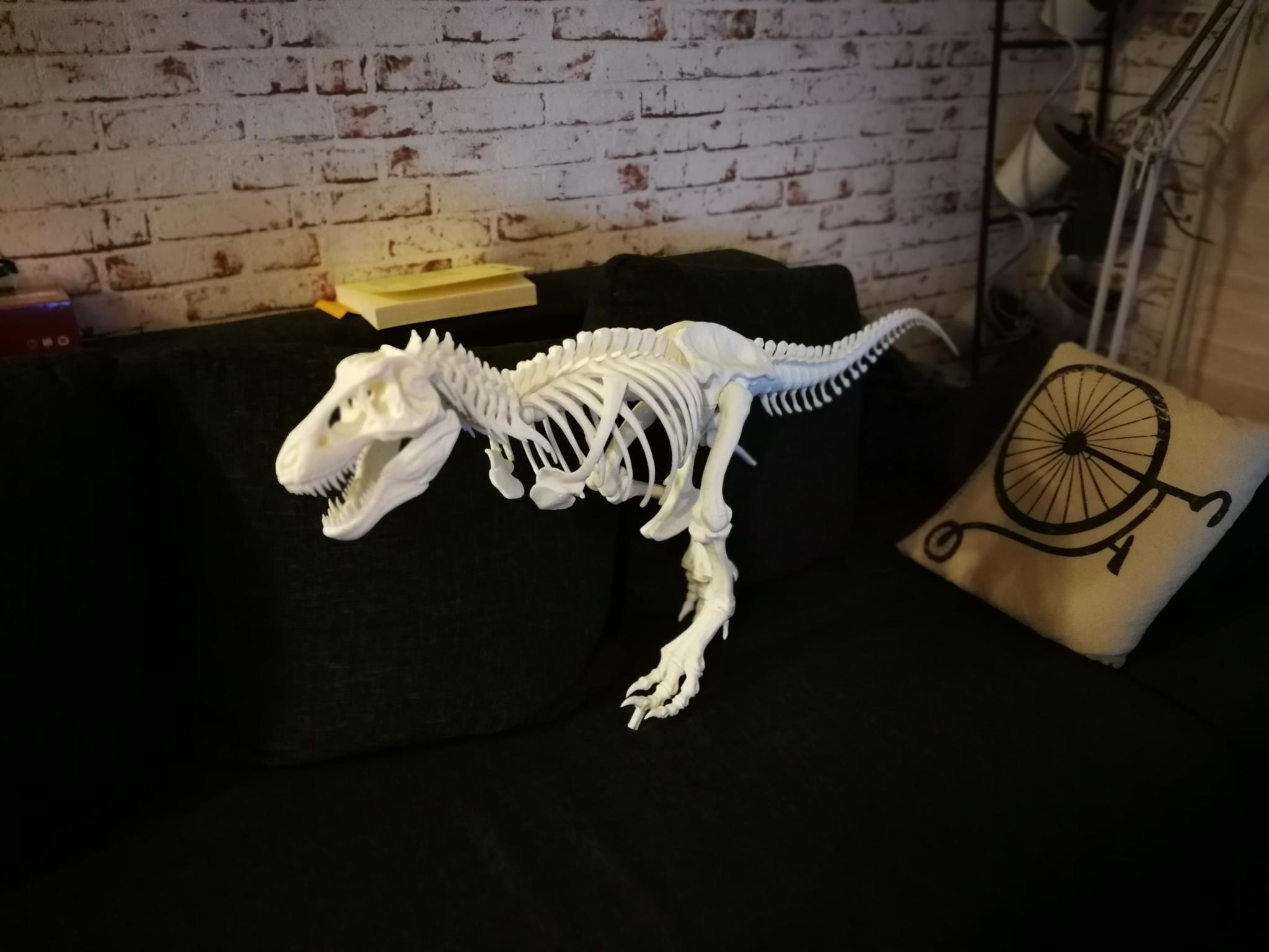

Invité Posté(e) Mars 9, 2019 Partager Posté(e) Mars 9, 2019 (modifié) pourquoi ? ça ne change pas grand chose pourtant .... il faut absolument une hauteur déplus de 20 à tes prints ? t'a moyen de tricher, soir en découpant tes prints en 2 partie et les assembler, ou en les disposant d'une autres façon... regarde je fais quant même de très grosse impressions et la hauteur me dérange pas plus (au pire si tu veut plus haut absolument une ender 3 (boulette dsl) a 170 euros le fait largement) 120 cms de long et 80 de haut.... Modifié (le) Mars 9, 2019 par Invité Lien vers le commentaire Partager sur d’autres sites More sharing options...
ARCANGE Posté(e) Mars 9, 2019 Auteur Partager Posté(e) Mars 9, 2019 Oui.... Bon, clairement, pour être franc, je suis archi-débutant, pas de potes qui peuvent me "dégrossir" en terme de bases... donc je cherche et je trouve pas forcément à chaque fois ma réponse... sauf sur ce site où je trouve pas mal de bonnes âmes pour m'aider à progresser... Tant mieux si je vais pouvoir faire des prints plus gros que la capacité de ma MK3. Il va donc falloir que j'apprenne à couper mes prints en morceaux pour les ré-assembler... je suppose... Mais comment fait-on ça sans que cela se voit ? Est-ce qu'il y a une opération spéciale à faire ? Dans Slick3r ? Des sortes d'encoches ? Toute aide sera la bienvenue... Lien vers le commentaire Partager sur d’autres sites More sharing options...
Invité Posté(e) Mars 9, 2019 Partager Posté(e) Mars 9, 2019 franchement je le fais pas ch.. r pour ça, souvent les gros prints, tu pose ton modèle sur ton logiciel, et la tu va : attention j'utilise s3d donc de tête il faut que : sélectionner ton modèle pour qu'il soit vert ensuite allez dans l'option objet ensuite couper et tu doit avoir une fenêtre avec ton modèle qui apparaît le curseur Z dans cette fenêtre te sert à régler la hauteur de découpe de ta pièce ensuite perform cut Et voilà c'est fait ! attention, si tu enregistre ton stl avec l'ensemble de tes coupes, tu aura toutes tes pièces dans l'ensemble ! donc un seul print à chaque fois avec toutes les pièces dessus sans pouvoir les changer de place ou en faire qu'une seul (ratage de print) donc si tu veut décomposer tes prints pour chaques pieces, une fois les pièces découper et en place sur le bed clic droit sur la pièce à enregistrer et exporter l'objet en stl ! tu enregistre avec cette option avec chaque pièces, ça te donne un fichier stl à chaque morceaux, mais au moins tu peu printer, soit la taille que tu veut, et faire pièces par pièces indépendament à chaque fois, tous ça pour la piece globale que tu veut obtenir ! pour l'assemblage, une bonne colle et de la précision fait très bien l'affaire... sinon il y a fusion ensuite pour modifier tes pièces une fois découpées et modéliser un petit cylindre d'emboitement.... mais la... c'est tutos obligatoire pour toi..... Lien vers le commentaire Partager sur d’autres sites More sharing options...

Invité Posté(e) Mars 11, 2019 Partager Posté(e) Mars 11, 2019 il y a 57 minutes, ARCANGE a dit : Merci beaucoup cylon... J'aime que les choses soient bien faites, même si je dois y passer du temps, je vais donc me taper les quelques tutos dont tu parles pour fusion et les cylindres d'emboîtement. Si tu as quelques liens, ils sont les bienvenus je suis comme toi, j'aime les choses bien faite, mais... avec des cylindres ou pièces d'emboitement, le revers de la médaille c'est que ça va prendre beaucoup plus de temps pour imprimer car tu va être obliger de poser des supports.... et donc perte de temps et de matière.... le mieux c'est 2 trous de chaque côté des 2 pièces et une 3eme pièce qui s'emboîte dans les 2.... regarde sur thingivers le tyrannosaure en squelette, c'est instructif comme montage et pièces ! Lien vers le commentaire Partager sur d’autres sites More sharing options...
