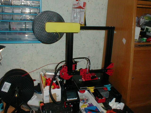

Murphy Posté(e) Mars 14, 2019 Partager Posté(e) Mars 14, 2019 Surtout que je n'ai pas touché à la tête de buse ni à rien d'autre. Juste changé le support de bobine pour un autre amovible. Si vous faites le même changez les valeur à 95% en X-Y sinon certaines bobines risquent de ne pas rentrer sur le support. Lien vers le commentaire Partager sur d’autres sites More sharing options...

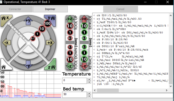

chb37 Posté(e) Mars 17, 2019 Partager Posté(e) Mars 17, 2019 (modifié) Le 15/03/2019 at 16:14, Hervé-34 a dit : Bonjour à tous ! Est ce que par hasard ils ne se seraient pas dévissés dans le transport et seraient caché dans le carton ? Hervé Bonsoir à tous. @ Hervé: Je ne pense pas car le coupleur était dans un sachet plastique bien fermé. Je viens de la passer en USB sans difficulté. Merci à Roman6137. Et un grand merci aussi à Pascal lb pour ses vidéos qui m'ont vraiment fait gagner beaucoup de temps! Modifié (le) Mars 17, 2019 par chb37 1 Lien vers le commentaire Partager sur d’autres sites More sharing options...

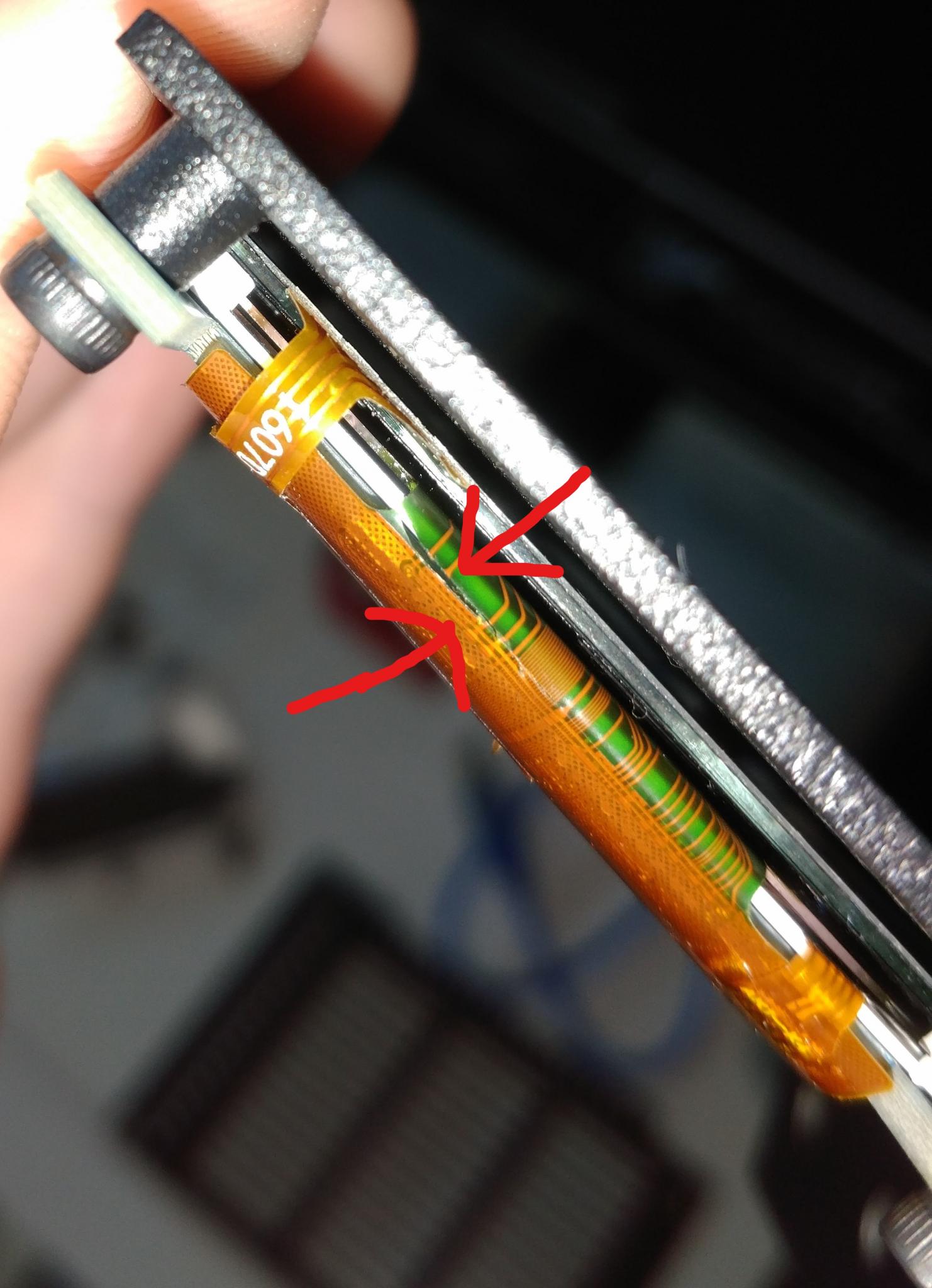

Lonelyalarm0 Posté(e) Mars 22, 2019 Partager Posté(e) Mars 22, 2019 (modifié) Bonjour, je suis également un nouvel acquéreur de l'alfawise U30 depuis ce mardi 19 mars. Je tenais a partagé mon expérience personnel avec ce model. Sachant que la commande a été faite le jeudi 14 Mars dans le dépôt Français FAST-30. Mardi 19 Mars: Après assemblage le jour de la réception, j'ai découvert que l'écran étais mal fixé dans son logement, ce qui est certainement la cause de la rupture de la nappe interne de ce dernier. Après avoir découvert ça, contacte direct avec gearbest, il m'on directement proposé de me renvoyer un écran de rechange, ce que j'accepte. Mercredi 20 Mars: Impression réussi depuis Cura via USB, résultats tout a fais correct pour une première impression avec le profil Cura fournis dans la carte SD. Les deux autre impression ce sont bien passer également, temps d'impression total +- 1H. Jeudi 21 Mars: En rentrant du boulot je décide de faire une nouvel impression et la, surprise, le plateau chauffant ne chauffe plus et j'ai un bug récurant dans Cura qui est certainement du a un problème de communication entre l'imprimante et le pc, ce qui me bloque complètement l'imprimante au niveau des axes, mas ça ne se produit pas a chaque fois, pendant la chauffe théorique du plateau, j'ai pris la tension a ses bornes avec et la surprise 0V, une fois éteint je mesure sa résistance interne, qui est exactement de 2,1Ω, ce qui veut dire que c'est du coté de la carte mère qu'il y a un problème. J'avais chauffer la buse pour vérifier, buse ok, et quand j'ai demander au plateau de chauffer et la, bug au niveau du graphique et caractère étrange dans le moniteur serie a droite et donc impossibilité de faire bouger les axes depuis cette interface . J'ai recontacter gearbest qui m'on répondu qu'il étais en contact avec le service technique et qu'il me répondrons dés qu'une solution aura été trouvé. suite à venir Modifié (le) Mars 22, 2019 par Lonelyalarm0 Lien vers le commentaire Partager sur d’autres sites More sharing options...
