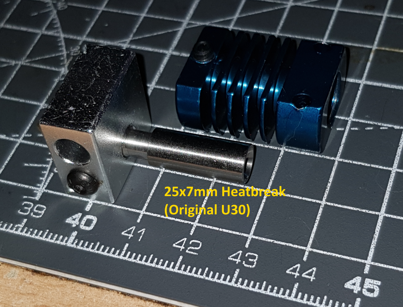

venoxis Posté(e) Mars 10, 2019 Partager Posté(e) Mars 10, 2019 Bonjour, depuis quelques temps quand j'imprime (Alfawise U20) j'ai un autre filament qui sort en même temps, j'avais démonter et nettoyer la buse, mais ça continue, y'a t'il quelque chose d'autre a faire ? Ah oui quand j'avais imprimé avec un filament rouge nouvellement acheter il avais bouché la buse, je pensé qu'une fois nettoyer le problème serais terminer mais non! Lien vers le commentaire Partager sur d’autres sites More sharing options...

Cirdec Posté(e) Mars 11, 2019 Partager Posté(e) Mars 11, 2019 Il y a 19 heures, venoxis a dit : Bonjour, depuis quelques temps quand j'imprime (Alfawise U20) j'ai un autre filament qui sort en même temps, j'avais démonter et nettoyer la buse, mais ça continue, y'a t'il quelque chose d'autre a faire ? Je pense que je sais de quoi tu parle, tu as des gouttes de filament un peu marron qui sortent en même temps? Si c'est cela, ça veut dire que tu n'as pas suffisamment remonter le heatbreak dans le radiateur avant de serrer la vis de pression et tu as donc des coulures parce que y'a plus d'étanchéité entre le tube teflon et le heatbreak. Desserre la vis de pression et remonte le heatbreak pour régler ton problème. Tu peux en même temps vérifier le serrage de ta buse ça sera pas superflu. En espérant que ça va t'aider Lien vers le commentaire Partager sur d’autres sites More sharing options...

Epsylon3 Posté(e) Mars 11, 2019 Partager Posté(e) Mars 11, 2019 (modifié) la tige en métal entre le radiateur et la buse Au passage, j'avais pas réussi à séparer le heatbreak sur la U20 qui ne pouvait que tourner, sur la U30 c'est sorti tout seul... en dévissant la 3eme vis... Pas évident de trouver des pieces adaptables, il y a énormément de variations... Préferez des ensembles complets si vous le changez donc.. Sinon, on ne peut l'enfoncer plus que la partie épaisse... sur celui la en tout cas (type... full metal au passage, ou bore avec butée.. au choix) Modifié (le) Mars 11, 2019 par Epsylon3 1 Lien vers le commentaire Partager sur d’autres sites More sharing options...
venoxis Posté(e) Mars 12, 2019 Auteur Partager Posté(e) Mars 12, 2019 (modifié) En faite j'avais beaucoup de filament fondue sur la partie ou j'ai mis les flèches qui couler pendant l'impression et la pièce bouger et la buse aussi j'ai donc nettoyer le tout et revisser a chaud depuis plus de problème, merci a vous! Modifié (le) Mars 12, 2019 par venoxis Lien vers le commentaire Partager sur d’autres sites More sharing options...
